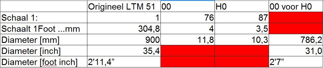

Heren,
Dank voor de nuttige zoektips. Om mijn google zoektermen nog wat kracht bij te zetten toch nog een kleine exercitie omdat bij het kopen van wielen je al snel op dat gekke eiland met foot en inches te maken krijgt. Daarnaast is men daar natuurlijk gek op een andere schaal namelijk 4mm to a foot oftewel 1:76 versus de vasteland 1:87 (voor hen 3.5mm to a foot). Afijn wat heeft dit allemaal met de diameter van mijn wielen te doen? Welnu ik kom 2 varianten veel tegen voor de bemating van wielen in mm en in de afmetingen van het prototype. Echter omdat de wielen vaak op 1:76 zijn ontworpen en niet 1:87 vormt dat nog een beetje een uitdaging want wat is dan de protoype afmeting van de garratt rekening houdend dat 00 groter is dan H0?
In de tabel zien we de 900mm van het prototype en verschaling naar 11,8 en 10,3mm van 00 en H0 respectivelijk. (iets in de buurt van 10,3 heb ik uiteindelijk nodig)
In inches word het lastiger 900mm vertaalt naar 35,4inch (bijna 36 wat 3Foot zou zijn) maar dat is dus niet de waarde waar je in 00 naar zou moeten kijken dat zou een te groot wiel worden.
Wat dan wel? 900x76/87=786,2mm wat gelijk is aan 31inches of 2foot en 7inches.
Dus daarmee kan ik aan de slag.

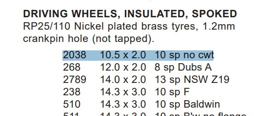

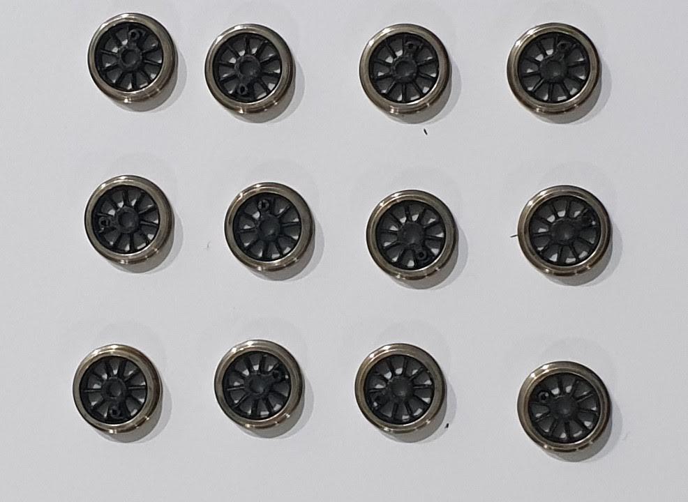

Een plaatje van de wielen van North Yard dat ziet er niet slecht uit
Het gaat hier om #2038 (gat 1.98mm) NZ$2.10 per stuk x 12 = NZ$25,20 .
Assen  2mm #202 NZ$1.35 per stuk x6 = NZ$8,10
totaal NZ$33,10 = 18.01Euro exclusief verzending van ongeveer 13.33Euro
Tot nu toe de best passende wielen die ik heb gevonden. Dus ik neig er naar om dit de komende tijd dit maar eens in gang moet gaan zetten.

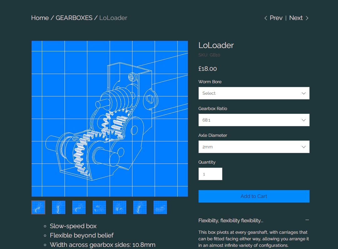

De LoLoader van high level kits is degene die René Vink (Garrattfan) ook gebruikt heeft. Zoals te zien is deze ook beschikbaar in 2mm as aandrijving dus dat zou ook moeten passen op de nieuw zeelandse wielen.
Ook voor de bearings in het frame heb ik een kandidaat gevonden in 4M65 van Alan Gibson 2mm kraagbussen (note to self niet de 4M65S)

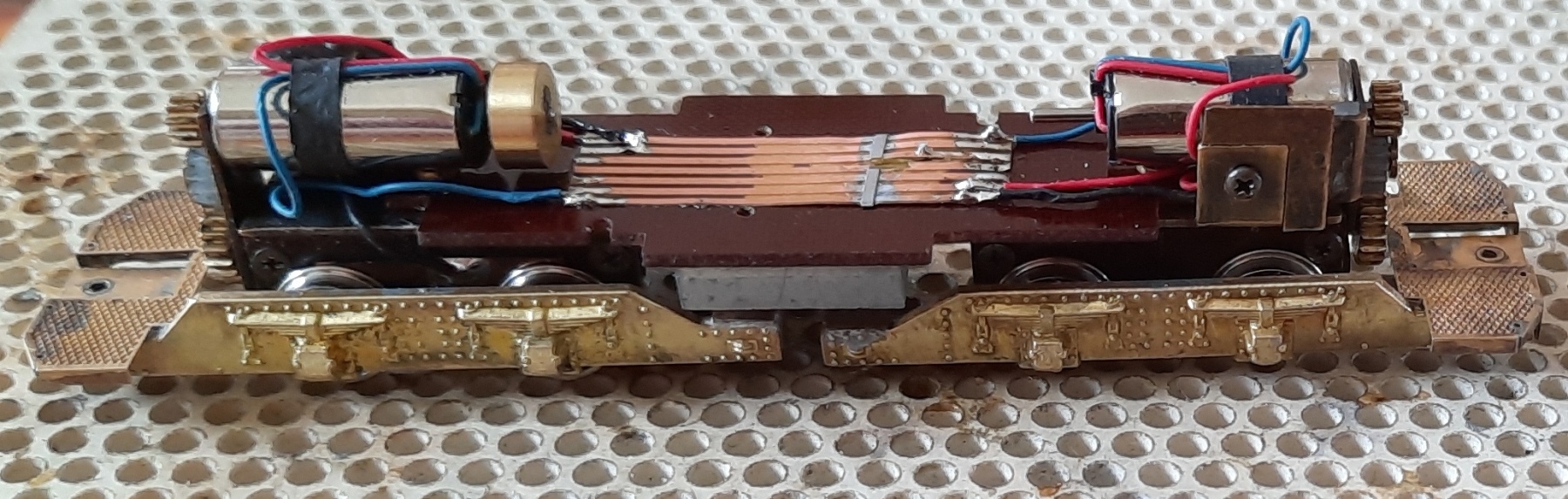

1 of 2 motoren? Het origineel heeft er 2 en mijn modellen ook. Dat is het ontwerp. Waarom dan met minder genoegen nemen?
Als je alleen een vitrinemodel wilt, ok dan volstaat 1 motor of zelfs geen enkele. Mijn insteek is om een model zo ver als maar kan na te bootsen en dat is dus met 2 motoren en staat in de vitrine.

Frits, je hebt volkomen gelijk. Harry zijn bouwactiviteiten waren uitermate goed; wat een ander van zijn etsplaten maakt zegt niets over het model. Ik heb enige tijd geleden een exemplaar van aangevangen model van de RTM stoomloc uit de serie 54 - 57 overgenomen. Geheel demonteren was de enige optie.
Terug naar de Garratt. Ik kan mij alleen bedenken dat een slechte gewichtsverdeling de rij eigenschappen negatief beïnvloedt, ervan uitgaande dat de aandrijving geen frictie geven en ook de motoren identiek zijn. Mijn Backwoods h0e Garratt is zo ook geconstrueerd. Ik heb hetzelfde principe ook in een h0e locje van Joe Works toegepast. De motoren zijn van het 0712 type. De rijeigenschappen zijn perfect.
