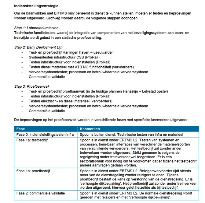

Thom, kun je dan helder maken waarom de test per se op de Zeeuwse lijn moet plaatsvinden (of op een soortgelijke lijn)
Want uit de berichtgeving is mij nog steeds niet duidelijk wat ze precies gaan doen, waarom dat nergens anders kan en waarom het 4 maanden moet gaan duren.
Dat is inmiddels wel al aan bod gekomen in het topic hier, maar ik kan nogwel wat dingen opsommen, waaronder;
- Een baanvak, omgebouwd vanaf ATB naar ETCS only van de versie die in de toekomst uitgerold gaat worden.
- Een traject waar NS materieel kan rijden, dus met bovenleiding.
- Gemengd Reizigers en Goederen.
- Een omgeving met alle realistisch voorkomen gebeurtenissen en aspecten die er in de praktijk bij komen kijken.
- Een emplacement waar gerangeerd word, bijgeplaatst en afgetrapt.
- Op landelijke schaal bekeken, zo'n laag mogelijk hinder voor reizigers.
- En een kostenplaatje, ergens een museumlijn elektrificeren en van ETCS is een investering die zich niet loont en ettelijke miljoenen kost en nog steeds geen realistische situatie oplevert. Als je een bestaande lijn ombouwt dan heb je daarna nog wat aan die investering natuurlijk want dat blijft dan gewoon in gebruik.
En zo is er nogwel meer te bedenken.

Klaas, in reactie #48 staat een link naar het rapport, Toen ik dat had gelezen, werd het mij wel duidelijk. Men heeft echt wel serieus onderzocht waar het zou kunnen.
Exact. Het zou wel handig zijn als mensen het rapport even lezen. De discussie hier gaat vaak over een enkel element dat dan best ergens anders had gekund. Maar het gaat dus om de combinatie van eisen.
Hoef je het er nog steeds niet mee eens te zijn. Maar er is echt wel over nagedacht.

Wat een een beetje een rode draad in dit topic aan het worden is,
is dat als men niet goed helder heeft en begrijpt wat het idee idee achter het testen daar, is je daar ook helemaal niet over kunt oordelen.
Ik zie hier allerlei voorstellen dat het allemaal ook wel ergens anders kan, maar bij werkelijk al die alternatieven ontbreekt het wel aan allerlei zaken waardoor je daarmee gewoon niet kunt testen wat hier de uiteindelijk de doelstelling is.
Eens. Het lijkt me ook dat er erg vanuit de modelbouwwereld wordt gedacht, waar het veel eenvoudiger is om even een bovenleiding of een extra spoor aan te leggen. Zeker een extra spoor heeft met nogal wat (on)praktische zaken te maken als omgevingsplan, benodigde onderzoeken voor het wijzigen daarvan, eigendomssituatie, omwonenden die er tegen gaan protesteren, belastbaarheid van de grond, aanleggen ballastbed, afwatering (vaak ligt er naast het bestaande spoor een sloot, als je er nog een spoor naast wilt leggen, moet je die sloot verplaatsen), en ik zie er vast nog een hoop over het hoofd.
Grt, Wim

er mogen geen treinen rijden. dus hoe dan gemengd vervoer...
Hoe denk je dat er iets getest kan worden als er geen treinen rijden?
das mooi, maar als je er een speciale dienstregeling voor gaat maken is er dus helemaal niets realistisch aan. of rijd alles volgens dienstregeling, alleen in dit geval leeg?
Ja...
Buiten dat, waarom is een speciale dienstregeling niet realistisch? Er zijn baanvakken waar twee treinen per uur rijden en baanvakken waar er twaalf per uur rijden op twee sporen.
Voor de mensen die roepen dat er ook met simulatoren gewerkt kan worden, dat is dus stap 1. Anders had er wel in Amersfoort getest kunnen worden.
En wat betreft dat rapport. leuk, maar ik heb iets teveel ervaring in dit soort zaken om niet te weten dat je je onderzoeksvraag zo in kunt richten dat je de uitkomst al stuurt.
Kan je me de onderzoeksvraag vertellen, je reactie geeft me namelijk niet het idee dat je het rapport ook gelezen hebt.
