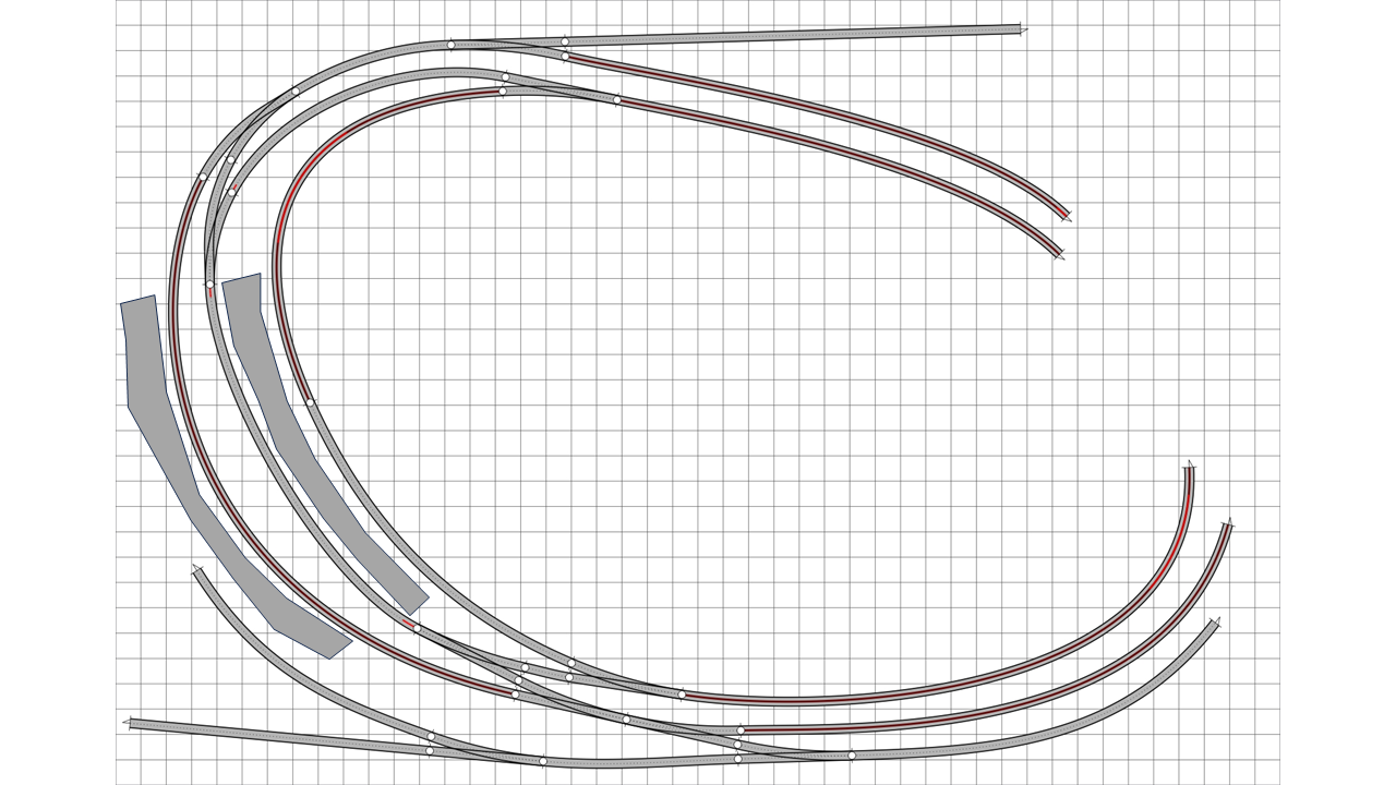

Kruizen zetten over wissels die overbodig zijn is teveel werk. Ik heb op basis wat je hebt even snel iets getekend en ook dit heeft zijn beperkingen:
Drie perronsporen, het middelste is voor de pendeltrein naar boven. De andere twee voor eventuele stoptreinen. Het is een dubbelsporig ovaal, het liefst zou ik de ovaal in een dubbelgeslagen 8 neerleggen, zodat je onder je station een schaduwstation kunt neerleggen (weliswaar ook krap).
Een klein goederenemplacement aan de zijkant. Dat van beide zijden bereikbaar is, via het middelste spoor. De trein kan dan naar het uithaalspoor (het onderste spoor) om dan naar de twee goederensporen te gaan.
Doorgaande sporen lopen wel over gebogen wissels, maar dat zijn de tegemoetkomingen. Daarnaast, dat zie je wel vaker in het buitenland. Ook daar zitten ze soms met ruimte beperkingen.
Gebruikte rails in dit voorbeeld: Märklin K, zowel wissels als flex rail. minder wissels, wel rijmogelijkheden, speelmogelijkheden en realistischer.
Mocht je je bedieningspaneel op de baan hebben, dan gaat dat ten koste van het rangeergebeuren. Persoonlijk zou ik dat niet doen, beter en lichter is een bedieningspaneel dat je kunt loskoppelen met een stekker. Je hebt veel polige stekkers, dus dat zou het probleem niet moeten zijn.
Edit: reken jezelf niet te snel te rijk met mijn ontwerp. Dit is een hele snelle schets in anyrail. voor een echt ontwerp moet er wat geschoven worden, qua boogstralen schat ik zo in.

dat is eigenlijk een heen- en weerbaan of zie ik dat verkeerd, wat ziit er rechts van het "ei" waar , aansluiting met de keercirkel zoals nu neem ik aan? En het andere spoor?
Waarheen loopt het onderste spoor naar rechts, dit stopt daar toch niet?
Bovenste spoor naar niveau +1?
En geen rangeer- opstelmogelijkheden binnen het "ei"?
veel vragen.
steele
  • Berichten: 81
Re: niet zo vlakke baan
« Reactie #119 Gepost op: 16 August 2024, 12:42:57 »
Michel, past dit alles dan nog op de plaat van 235 x 155, ik heb de indruk dat dit een heel stuk langer zal worden.
