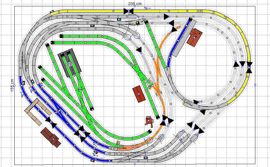

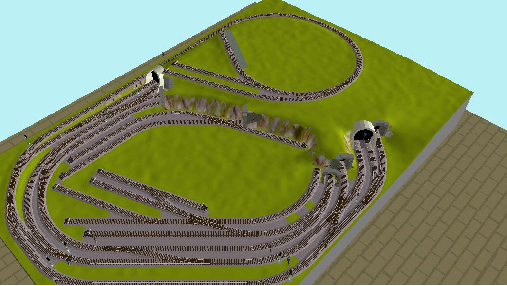

Voorgaande tips van oa Rogier en Bas indachtig de paralelle schuine sporen in het midden verder uit elkaar gehaald en een Engelse wissel boven op een andere  manier opgelost. Ik wil de keercirkel behouden (een beetje de ziel van het plan).
Al doende gezien dat nog niet opgemerkt was  dat op vorig plan  een beweging niet mogelijk was, nl van de keercirkel naar het binnenste perronspoor, dit laatste was enkel van boven naar onderen bereikbaar en nu via de oranje lijn ook andersom; dit  is tevens nuttig voor het bereiken van het groene gedeelte via de 3 wegwissel.
Voor de duidelijkheid op het plan de sporen daarboven weggehaald.
Eén parallspoor komt dus onder een half open galerij te liggen.

Ik zit zo te denken wat je met dit sporenplan kunt. En dat is eigenlijk maar weinig. Er kunnen veel treinen op staan, maar ze kunnen niet rijden. Zeker ook met dit toegevoegde oranje spoor. Ja, het voegt iets toe, maar je verkort al je sporen er mee.
Met andere woorden, zodra er een trein moet wachten op een andere trein, staat deze hoe dan ook op een wissel. Daarmee belemmert deze trein de (mogelijke) loop van een andere trein. Hoe meer wissels en wisselstraten je toevoegt, hoe minder treinen er kunnen rijden.
Nu heb ik geen verstand van automatisering, maar dit baantje zou ik niet eens willen automatiseren. Al die mogelijkheden die je nu maakt zal je ook ergens moeten instellen/inprogrammeren. Voor ongeveer maximaal 3-4 treinen, maar wel met maximale spoorwisselcombinaties. Terwijl je deze 3-4 treinen ook kunt laten rijden op dit zelfde opervlak, met een vergelijkbaar sporenplan dat minder wissels heeft. En dan zelfs nog zonder te automatiseren.
Nou ja. Print het eens uit, leg het eens neer op de vloer, teken het uit op het hout. Maar maak het eens visueel, en ga er dan mee aan de slag in plaats van dit tekenen op de computer. Want een tekening is mooi, realiteit is beter.

 ;D ;D ;D Het is bijna niet meer te tellen maar t.o.v. het plan van gisteren zijn er 4 wissels bijgekomen ...  (y)

« Reactie #104 Gepost op: 16 August 2024, 10:03:00 »
maximaal 2 treinen zal wel lukken zeker, de andere worden uit de slaapstand gehaald wanneer nodig.
