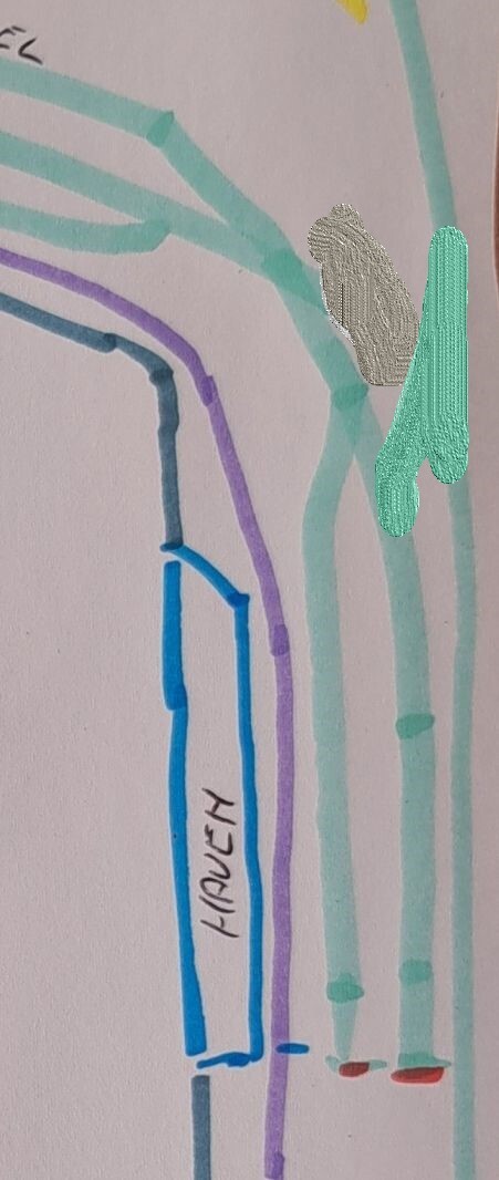

En ondertussen buig ik me nog maar eens over het sporenplan van, wat ik maar Duin zal noemen. De tevredenheid straalt er nog niet vanaf.
Inmiddels weer een idee verder.
Verkijk je niet op de strepen en lengtes ervan. Zeker boven wordt het zo smal als maar  handig is, en ook rechts wordt het smal. Wissels links, rechts, kruis is nog niet interessant. Dit is puur het speelidee.
Het duin overkapt de bovenste e-mat sporen niet, maar onttrekt ze alleen aan het zicht.
Het spul moet makkelijk bereikbaar blijven.
De tram lijkt wat tussengefrunnikt. En dat klopt.
Ik wil lievwr geen spoor/tramkruising, al is dat in het haventje mss een leuke optie.
Het ding rijdt van Das naar DaZ Bad ofzo.
Afijn. Laat maar weten of het een waardeloos of waardelijk idee is.

Wat de tekening betreft: deze indeling kan met gemak. Ik zie ook het nodige speelplezier. Ik ga er voorlopig mee verder. In dit deel worden de wissels wèl electrisch, net als bij Heen met schakelaars aan de bakrand ter hoogte van de wissels.
De stand van de schakelaar zal ook hier de wisselrichting bepalen. Naar beneden is naar de bedienende toe, naar boven van de bedienende af.
Er is ruimte genoeg voor de drie schaduwsporen en het doorgaande spoor.

Ik denk dat het in de basis een erg leuk plan is. Enige opmerking van mijn kant, als het kan zou ik in DAZ een omloopspoor toevoegen. Dan kan je namelijk makkelijker met je goederentrein van en naar de rangeersporen en zou je ook in DAZ met getrokken treinen kunnen rijden. Een kopspoor waar 1 of 2 locs kunnen staan is ook al een oplossing.
Rogier

Ha Rogier,
De goederentrein die in Daz binnenloopt heeft een wagen of twee, drie. Die worden opgehaald door een rangeerlokje en naar De Olifant getrokken, om vervolgens op het laad/losspoor te worden geduwd. Bij vertrek zet dat rangeerlokje de boel klaar langs het perron van Daz, waarna een lijndiesel ze weer ophaalt. Die kan zelfs ook al nwe wagens meenemen voor belading.
Voor de rijtuigtreinen geldt dat de locomotief die de rijtuigen weer wegvoert, klaarstaat op het rechter kopspoortje naast De Olifant. Daar passen twee lokomotieven.
Op de foto het tweede spoor van links.
Reden voor deze oplossing in plaats van omloopwissels is dat die wissels nogalwat ruimte innemen, die ik niet heb. Het samenkomen van de sporen + wissel + stukje spoor daarachter, vraagt toch al snel een extra meter, zo niet meer.
Omdat de treinplaat al tot het uiterste is doorgetrokken richting garagedeur, zou dat leiden tot:
Inkorten perron tot twee rijtuigen met behoud van De Olifant.
Opdoeken van De Olifant, waardoor het goederenvervoer naar 0 wordt gereduceerd.
Beide vind ik niet zoooo, eerlijk gezegd  ;D
Overigens deed me je opmerking ook even kritisch kijken naar de andere kant, de aansluiting bij de Haven, cq het opstelterrein.
Daar is het nu zo getekend dat er eerst doorgereden moet worden op de hoofdbaan, waarna vanaf de hoofdbaan het terrein wordt opgeduwd. Dat kan mooier: ik draai die wisselsaansluiting zo, dat je vanaf Daz komend het rechter spoor van de haven op rijdt.
Corrigerend klodderend wordt het dan zoals op de tekening hieronder. Mogelijk dat ik daar dan wel een extra spoor toevoeg voor een rangeerlokje.

Ik schreef DAZ, maar bedoelde de rechterkant inderdaad, dus DAS? Maar je lost het probleem op doordat je nu niet vanaf die kant meer naar het rangeerterrein op kan  (y) (y).
Rogier

Misschien nog een opmerking, als het mag? Je tramspoor loopt nu langs de haven, dat voelt wat onnatuurlijk aangezien je daar normaal gesproken juist de rangeersporen zou verwachten. Zouden de tramsporen iets meer naar achter kunnen? Al kruis je maar 1 van de 2 sporen met de tram. Een kruising in de haven is misschien niet zo vreemd.

Dat tramspoor kan daar inderdaad  niet lopen. Veel te lastig met laden en lossen. Het komt dus rechts van die sporen en steekt het treinspoor over. Gelijkvloers. Dat wordt wel een dingetje voor mij. Zelf een kruis maken of 1tje kopen van Tillig?
Overigens heb ik nog niet zo'n idee waar de tramsporen precies gaan lopen. Alleen dat ze van rechts naar het strand lopen.
Zo speel ik ook met de gedachte om net als in IJmuiden de de havensporen 'verdiept' te leggen door een 'Julianakade' verhoogd boven het hoofdspoor te leggen. Ook daar kan  dan een tramspoor gelegd worden. Dat spoor kan dan door de duinen naar het strand.... en weer aansluiten op de havenlijn.....
Ik moet eens kijken hoe steil die trams nog kunnen rijden.
Allemaal ideëen.....
Zie net dat Tillig geen geschikte (min of meer haakse) kruisingen verkoopt voor h0/h0m

Je zou de tram ook achterlangs op een verhoging kunnen laten lopen? En dan boven bv het schaduwstation (waar je het Eletrisch materieel opstelt oid) kunnen laten eindigen? Als achtergrond een mooi rijtje huizen waar de tram langs rijdt? Het is maar een idee.

Vandaar die Julianakade. In IJmuiden is dat een verhoogde straat tov het IJmuidense emplacement. Die wordt dan rechts tegen de muur geplakt. De tram rijdt dan over de Julianakade richting het duin en kan in het duin weer naar beneden naar het strand. Als dan de haventramlijn ook naar het strand doorrijdt, heb ik gelijk twee lijnen.....
Julianakade moet zijn Wilhelminakade.
