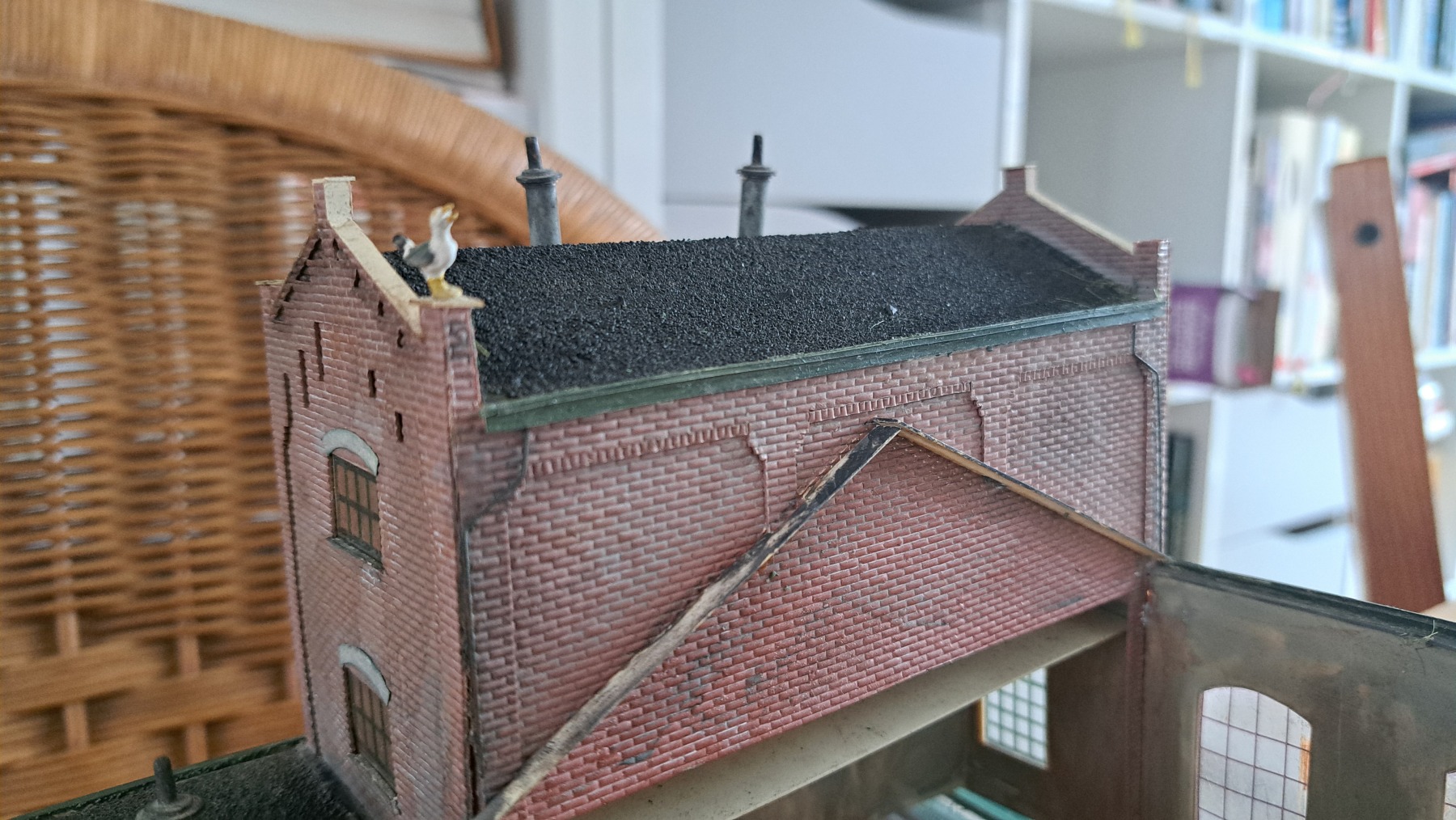

Onder het mom van 'niet moeilijker doen dan nodig' de voorgevel uitgenomen.

De daken zijn weer redelijk op orde. En gewassen....
Het pannendak laat ik even voor wat het is.
De loodsdeuren wordt nog wel een werkje. De buisjes waarin de deuren zijn opgehangen, ontbreken deels. Die moeten opnieuw in de muren worden ingevoegd.
Verder brak door ouderdom het muurdeel tussen de beide toegangen af. Niet onoverkomelijk, maar ook niet tot mijn vreugde, zeg maar.

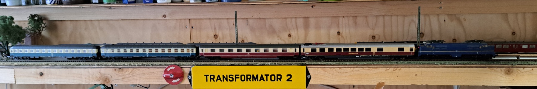

EC toegevoegd aan het materieelbestand. 1200 Roco, resto Piko, dan Lima en 2 x Liliput.
En nee, de tijdperken stemmen niet overeen. De 11jes zijn nog ingepakt. Vandaar even zo.
De Liliputs zijn overigens zo oud, dat ze op de rocoline ratelen..... En geen kortkoppelingen. Wel 1:87. Antiek!
