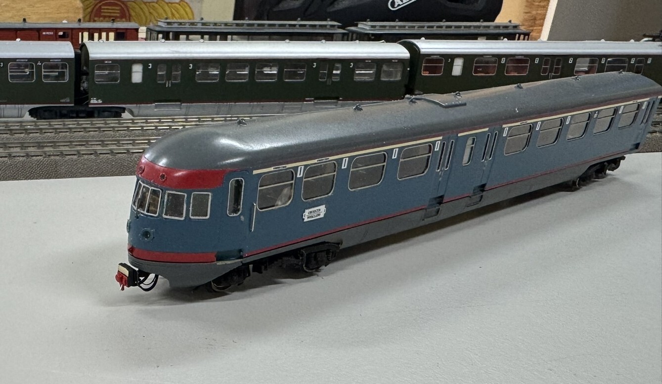

« Reactie #165 Gepost op: 06 June 2025, 16:08:30 »
Dat ziet er goed uit! Mooi gebouwd
jan47
  • Berichten: 67
Re: Bouw van de DE-5 uit een bouwset van FRIE
« Reactie #166 Gepost op: 06 June 2025, 20:59:07 »
WAUW! Mooie gedaan  :'(
Blauwe kleur staat het treinstel erg goed.
Ps. Het grijze DE3 treinstel blijft ook schitterend  ;D
Groet Jan
  • Stroomlijners, mijn favorieten
  • Berichten: 1124
    • Mijn YouTube filmpjes
« Reactie #167 Gepost op: 07 June 2025, 00:07:44 »

Vandaag de verlichting in de bakken aangesloten. Daarna de decoders geprogrammeerd met de Lokprogrammer. Ik heb de door mij gebruikte standaard gebruikt:
F0 front- en sluitverlichting
F1 sound
F4 binnenverlichting
De overige geluiden verdeeld over de ander funkties.

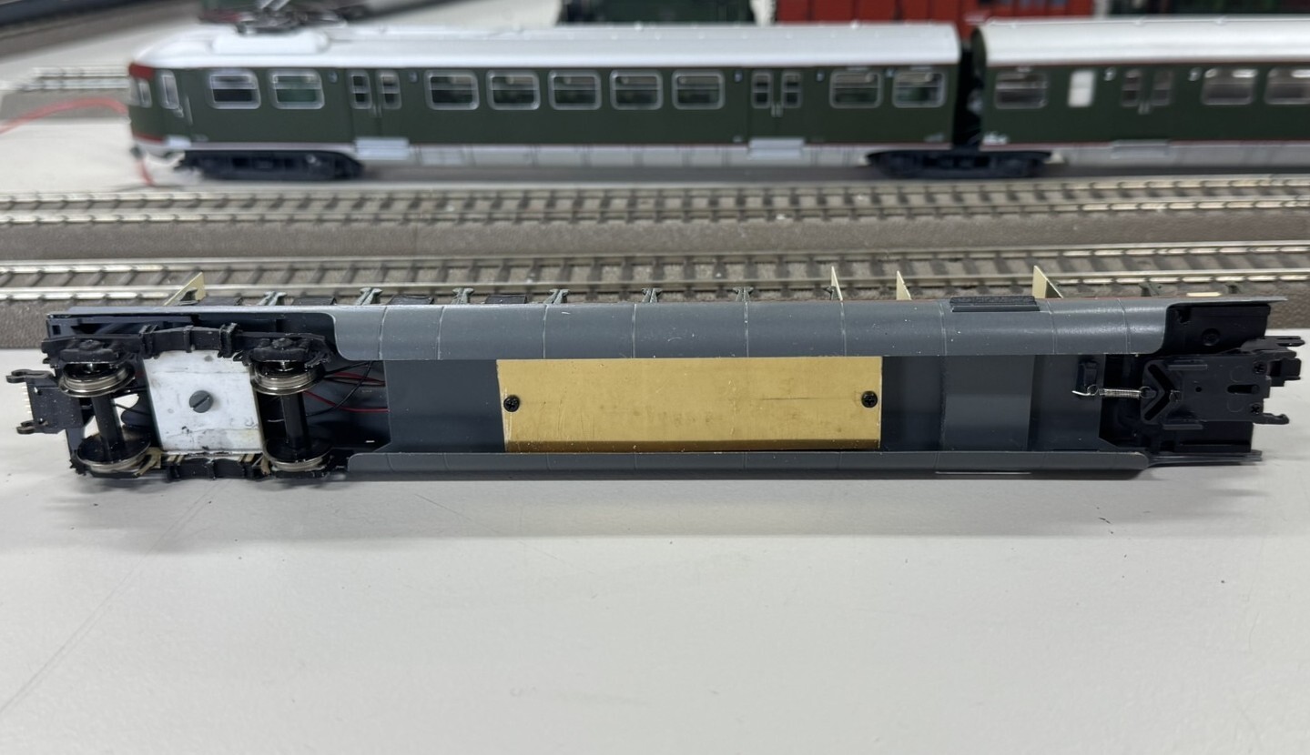

Het zijn nu nog de laatste dingen die gedaan moeten worden
  • Scharfenberg koppeling aan de Ak maken
  • Afdekplaatjes maken onder de schortplaten om de decoders te beschermen
  • Sluitseinen in de Bk repareren want die maken nu sluiting
  • Tafels maken in de restauratie afdeling in de Bo
  • Interieur maken in de mD, je kijkt er nu recht doorheen
  • Kleine touch-ups
  • Buitenbalgen aanbrengen
Is toch een aardig lijstje geworden

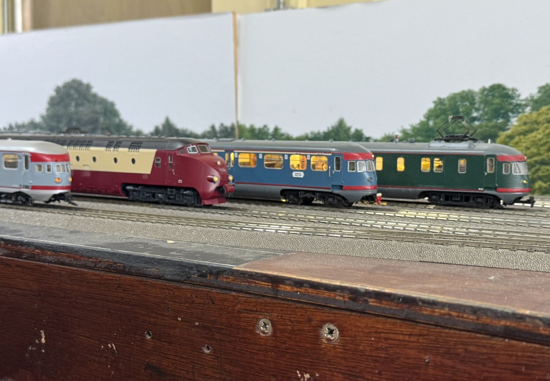

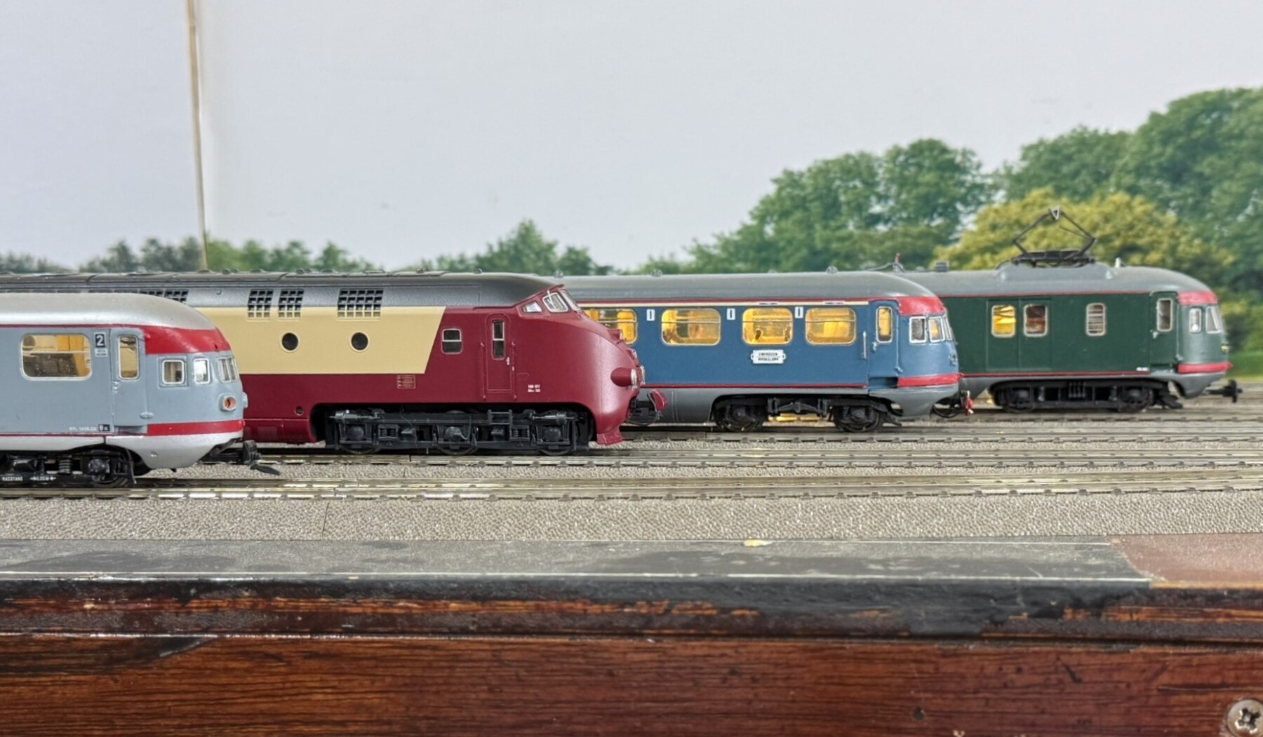

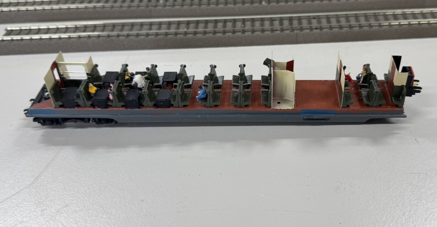

Ik ben begonnen met de laatste openstaande punten aan te pakken.
Het eerste is de Scharfenberg koppeling op de Ak. Ik gebruik hiervoor de koppeling van Artitec met het bijbehorende supersetje. Dit keer geen functionerende koppeling
Een functionerende koppeling kan later nog aangebracht worden zodat ik met een DE-3 kan koppelen. Maar dan moet ik een DE-3 bouwset van MK te pakken zien te krijgen. Dus als iemand is die de kit heeft en er vanaf wil....  De trein die ik wil uitbeelden is deze
Beeldbank NVBS
Beschrijving:   De oostzijde van het emplacement van Tilburg bij binnenkomst van trein 376 van Nijmegen naar Tilburg, bestaande uit de combinatie van DE5 dieseltreinstel NS 192, postrijtuig Pec 913 en DE3 dieseltreinstel NS 168. Op de achtergrond is voetbrug met daaronder de overweg te onderscheiden en links de Hoofdwerkplaats.
Fotograaf:Ankersmit, R.
Datum:   29-06-1957

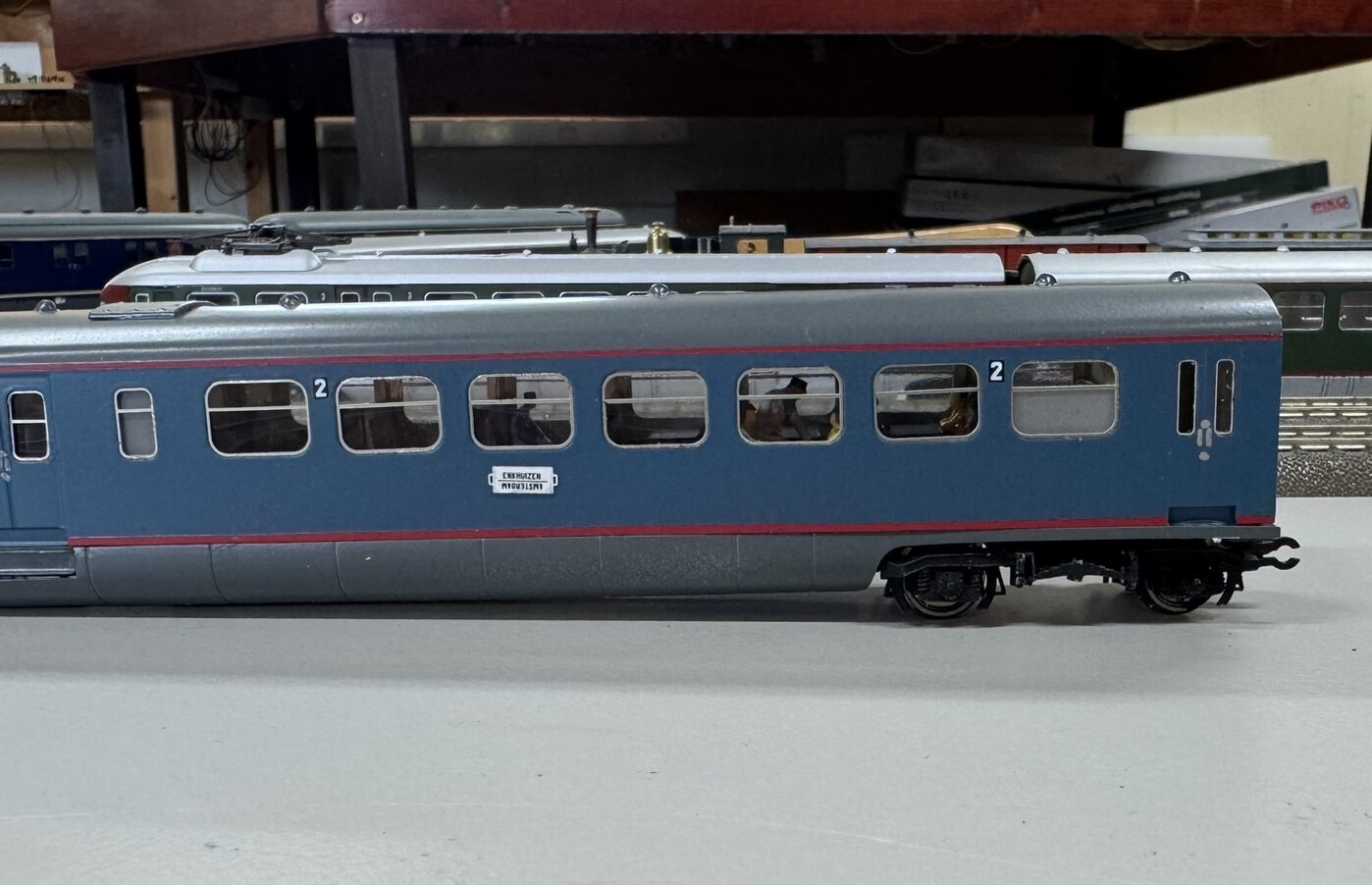

Dan de restauratieafdeling in de Bo. Daar heb ik de tafels gemaakt en voorzien van de nodige mensen en een kelner van Wagons-Lits.
Ik heb bescherming platen gemaakt voor de decoders zodat ze niet meer zo kwetsbaar zijn.
Dan nog de sluitverlichting in de Bk gerepareerd, beter gezegd gewoon radicaal er uit gesloopt en vervangen door nieuwe. Even testen en de sluiting is nu weg.
Dan komt binnenkort de mD aan de beurt Daar hoort dan eigenlijk ook drie  diesels in. Weet iemand of er hier 3D print van zijn of kan iemand deze maken?
Rob
YouTube
Mat 46
Mat 40

Respect voor wat je maakt Rob,
alleen vraag ik mij af, of de mensen zo fleurig (kleur) gekleed gingen in die tijd.
(ik zie o.a roze en geel geverfde poppetjes)
Mvg, Erich
  • Berichten: 7735
  • Forummoderator
« Reactie #174 Gepost op: 12 June 2025, 00:15:16 »
Echt fraai, jouw DE-5! Mooi model.
(Qua kledingkleuren: geen idee. Meest bruikbare tip die ik een keer las was om naar modetijdschriften of kledingcatalogi uit die periode te zoeken.)
Reinout
  • Berichten: 7440
« Reactie #175 Gepost op: 12 June 2025, 09:07:57 »
Mvg, Erich
Vooral de verhouding zal een rol spelen. Door de week zal het meerendeel peper en zoutkleurige mantelpakjes hebben gedragen met af en toe een kleurige uitschieter. Ik vraag mij wel oprecht af of je daar veel van ziet.
  • Berichten: 5621
« Reactie #176 Gepost op: 12 June 2025, 09:36:20 »
Ik hoop dat je de set snel vind Rob.
Ik zie dat je niet stil kan zitten, dus een nieuw project erbij kan geen kwaad. ;D
Nog een voordeel, het houd je van de straat en uit de kroeg. ;)
Kees.
Br 41 Weinert loop of sloop
  • Berichten: 1124
« Reactie #177 Gepost op: 12 June 2025, 09:37:45 »
De door mij gebruikte poppetjes zijn inderdaad 'kleurig' en daarmee niet helemaal prototypisch. Ze worden ook nog eens flink mishandeld door mij, door voeten te amputeren en liposuctie onder hun zitvlak anders passen ze niet op de bankjes en zitten de hoofdjes te hoog.
Maar juist door die kleurtjes word je blik er naar getrokken omdat er iets zit. Dan pas valt op dat er mensen in zitten. Vooral kinderen die bij mij op bezoek komen zien het meteen. Ze bekijken de trein op ooghoogte en die verbaasde uitroep van " er zitten mensjes in !!" daar doe je het voor.

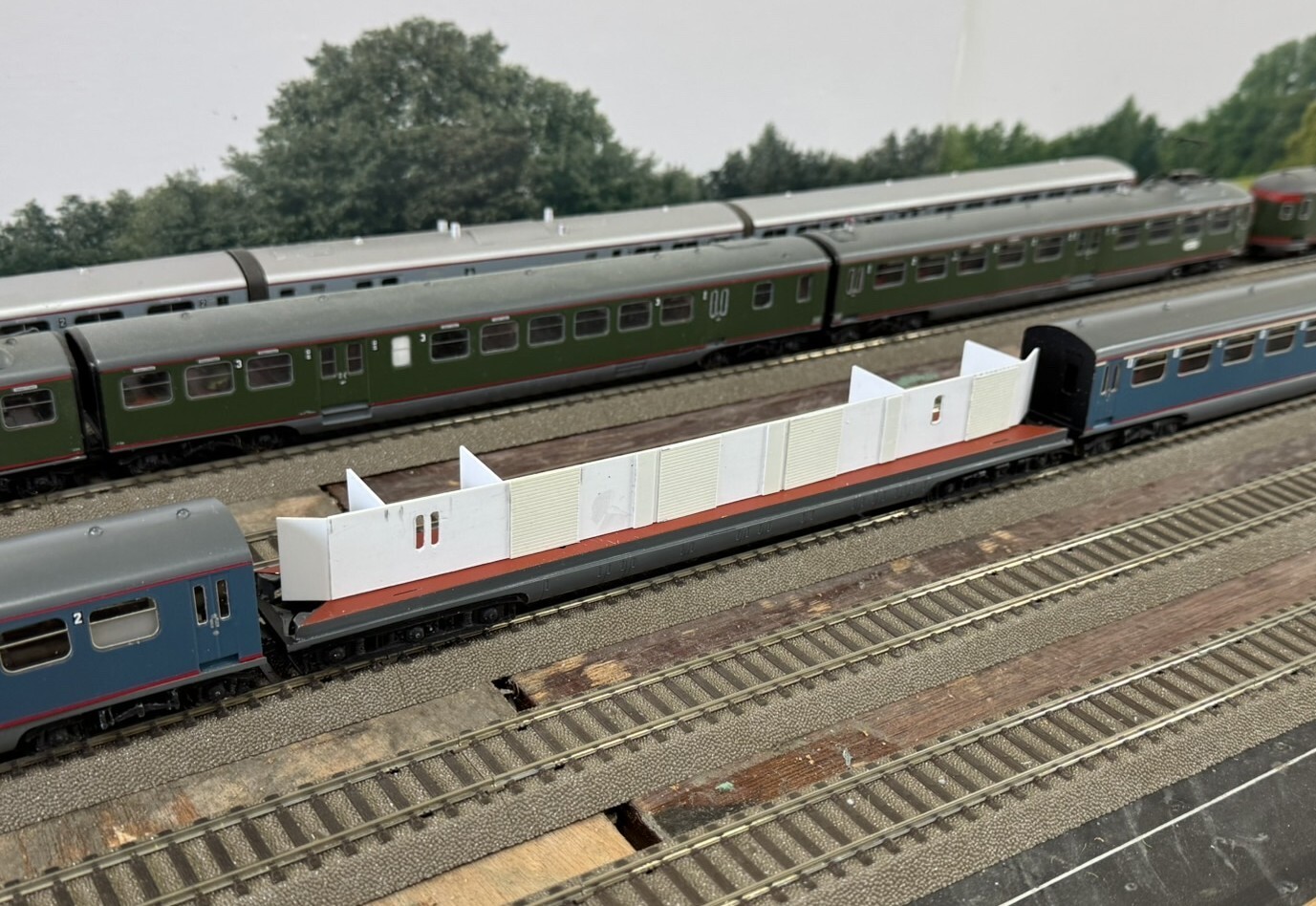

Vandaag ben ik begonnen met het interieur van de mD. De tekeningen van het HUA laten genoeg details zien. Je ziet er niet al te veel van maar toch ga ik er wat van maken. Hier het eerste resultaat. Een keurige zijgang met de toegangs- en roldeuren
Dit nog even in de grondverf zetten en daarna resedagroen eroverheen.
Tijd voor een line-up met andere neusjes.
Leuk toch?
