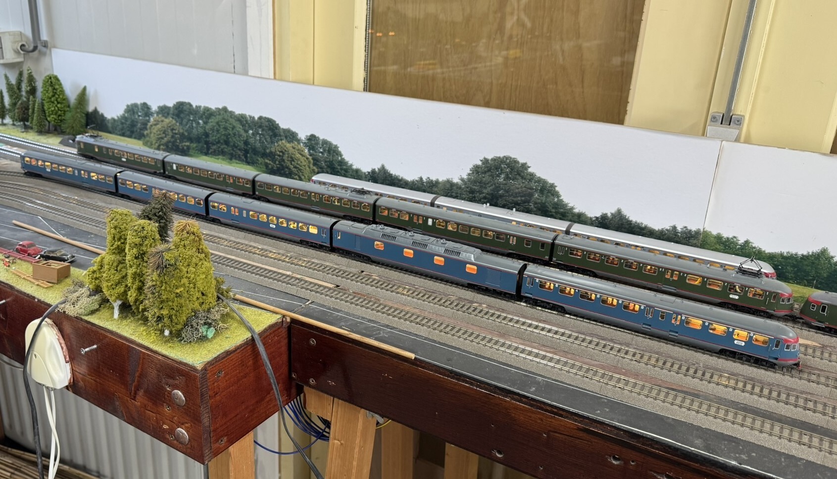

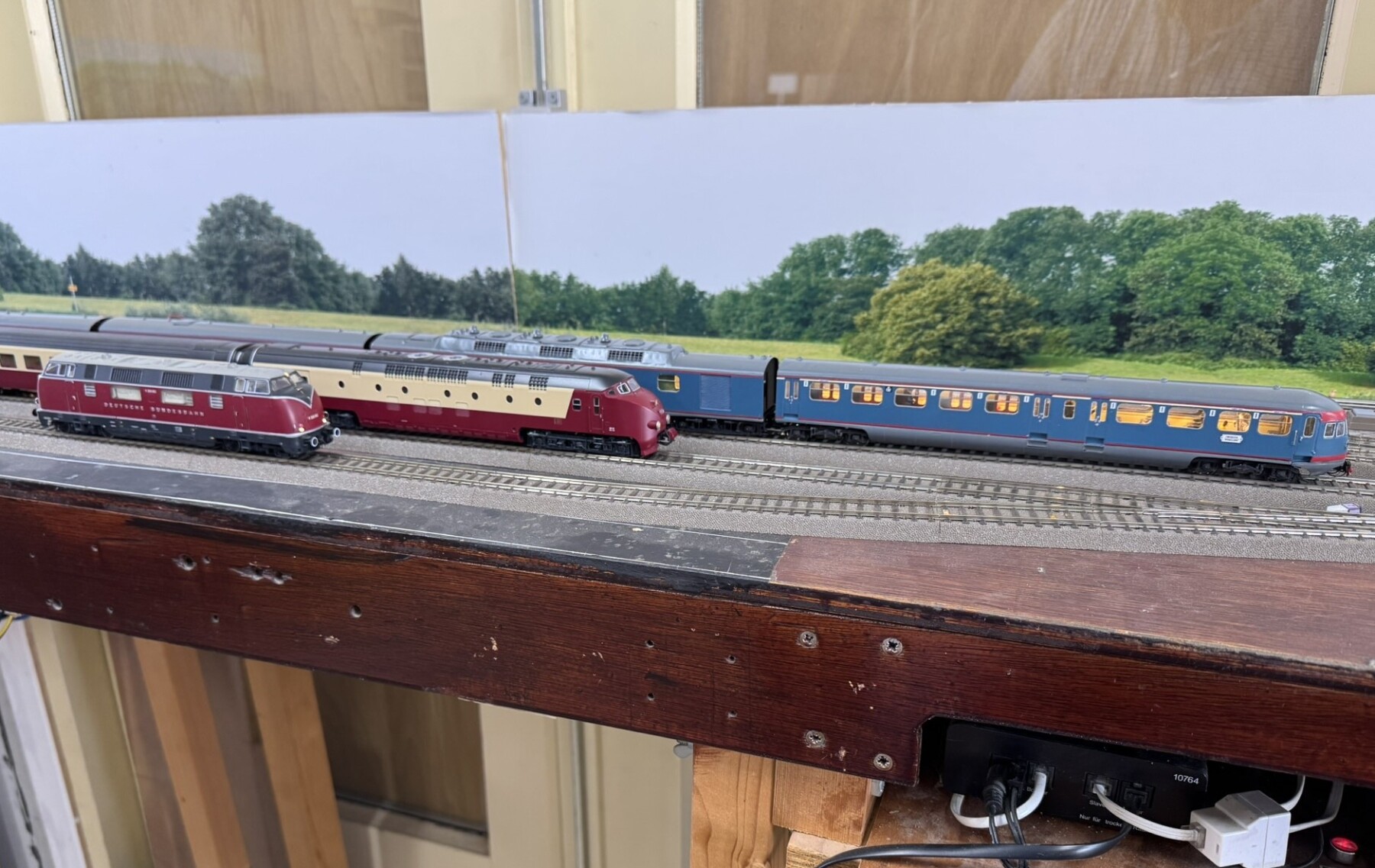

Hier een afbeelding van drie treinen, de V200, de TEE DE-IV en de DE-5. Er ontbreken nog de vt08 en de vt11.5.
Wat is hier zo bijzonder aan? En wat hebben ze gemeen?
Dat zijn de Voith lucht- waterkoelers. In Duitsland begon de wederopbouw en voor de spoorwegen werden de nodige locomotieven en treinstellen waaronder de vt08. Voor de koeling van de dieselmotoren werd een nieuw koelsysteem door Voith ontwikkeld dat al snel succesvol bleek.
In Nederland waren de laatste complete oorlogsschade treinstellen gerepareerd en in dienst gesteld. Wat overbleef waren incomplete treinstellen. Bij de dieseltreinstellen DE-5 waren er 12 van de 18 oorspronkelijke treinstellen in dienst gesteld. Over waren twee ABk rijtuigen en twee mD rijtuigen die  als reserve dienden. Dan waren er nog een uitgebrande mD rijtuigen. Er is 1952 besloten om onder gebruik making van beschikbare C rijtuigen van de ElD-5 om twee DE-5 treinstellen samen te stellen. De opdracht werd aan Mulder te Boskoop gegund. Deze twee treinstellen, de 196 en 197 werden in 1953 in dienst gesteld. Nu alle twee de reserve motorwagens in dienst waren, zijn er geen reserve motorwagens meer beschikbaar.
De NS besloot toen om uit de resterende mD's een nieuwe mD op te bouwen. De gelegenheid werd meteen aangegrepen om de achilleshiel van de motorwagens, de koeling, te verbeteren. En zo kwam de Voith lucht-waterkoelers in beeld.  Werkspoor heeft deze verbouwing uitgevoerd en de mD 195 in 1953 opgeleverd. Deze verbouwing was succesvol gebleken want oververhitting van de Werkspoor RUB motoren kwamen niet meer voor.
Jammer is dat de andere motorwagens niet aangepast zijn, dat had de betrouwbaarheid van ze zeker verhoogd en mogelijkerwijs een langere levensduur. Het zal wel te maken hebben met de beschikbare financiën. Maar de kennis die Werkspoor hiermee heeft opgedaan is niet verloren gegaan, die is gebruikt om de TEE DEIV een succes te laten worden.
Hier nog een afbeelding van de DE-5 en de ElD-5

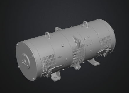

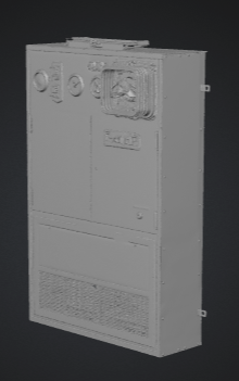

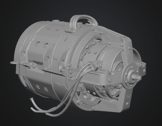

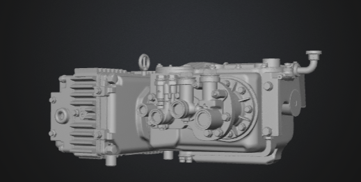

omdat je met de motorwagen bezig was hier wat verschillende onderdelen van de DE5 in 3D
de motorgenerator
een controle paneel
schakelkast
gelijkstroomgenerator
« Laatst bewerkt op: 18 January 2026, 11:01:28 door Gerco van Beelen »

Oh wauw dat ziet er goed uit :o
Die passen zeker goed in de mD. Was zelf al op zoek naar dingen die ik kon gebruiken als generatoren, maar verder dan een rond stukje hout was ik niet gekomen.
Is dit nog een beetje te printen? Of moet het vereenvoudigd worden?
Belangstelling zeker.

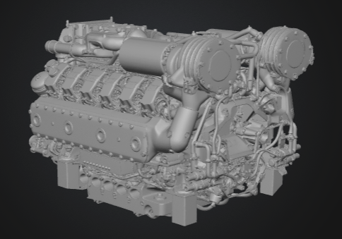

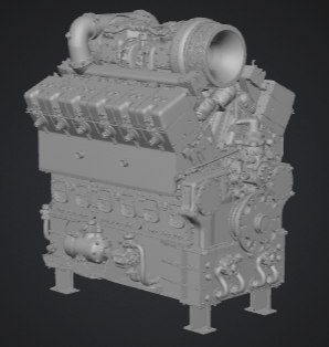

Is zeker te printen zonder vereenvoudigd te worden. Doordat het klein is zal het wel wat minder details tonen. kon nergens een goede foto vinden van de diesel motor dus bij mij is er deze uitgekomen, niet conform de werkelijkheid de rest wel
dieselmotor
compressorunit
« Laatst bewerkt op: 18 January 2026, 11:01:58 door Gerco van Beelen »

Gerco,
Ik had al al eerder wat foto's laten zien van de Werkspoor RUB 1612, misschien heb je er wat aan?
Wat een belangstelling voor de Werkspoor RUB 1612 motoren (y)
Ik had zelf ook al de nodige informatie over deze motoren verzameld maar tekeningen was ik nog niet tegengekomen.

de motor
« Laatst bewerkt op: 18 January 2026, 11:02:41 door Gerco van Beelen »

Gerco,
Die is goed gelukt zeg (y)
Ben benieuwd wat het resultaat zal zijn als je die print ;)
Rob

zal ze binnenkort dd printen nog ff de goede maten instellen

« Reactie #193 Gepost op: 17 January 2026, 13:54:21 »
klaar om te printen, normaal meer op een printbed maar hij slaat er iedere keer uit als ik nog meer probeer bij te plaatsen (grote files) dus eerst maar dit printen kijken hoe het overkomt
