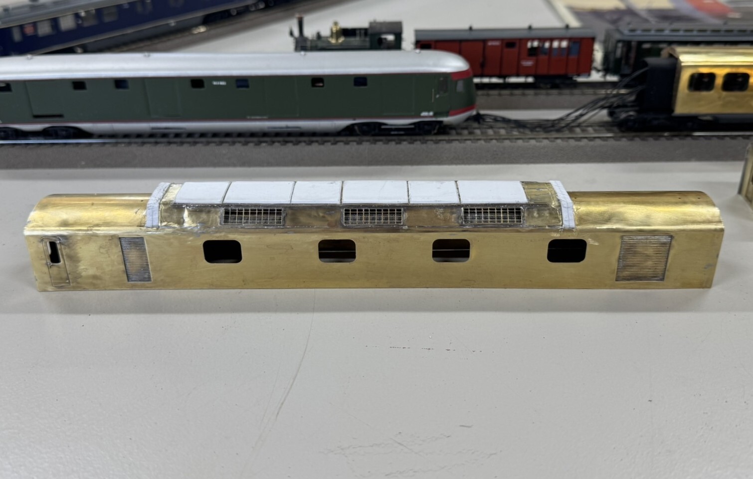

Zeker lekker bezig. Ik ben weer lekker aan het bouwen. Als eerste de kop op de ABk gezet. Een kleine handeling met als resultaat een smoelend koppie.
De mD is nu voorzien van de losse deuren en ventilatieroosters. Een leuke klus was het verhoogde dak. Daar er geen tekeningen van deze mD beschikbaar zijn was het lastig om bepalen hoe het dak er zag. Gelukkig zijn er de foto's van de mD die op zijn kant ligt bij Westervoort.
Dan nog een klein raadsel voor iedereen, wie ziet de fout in de mD?

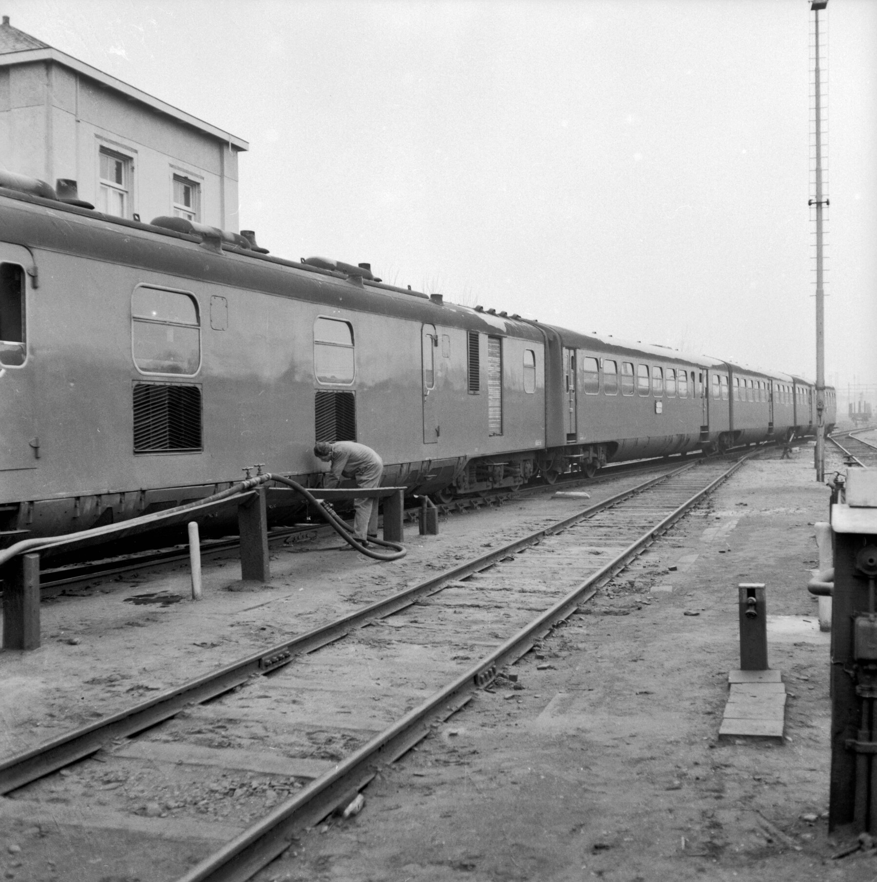

Tip
Utrechts Archief
Beschrijving: Afbeelding van het vullen van de dieseltank van een diesel-electrisch treinstel DE 5 (serie 181-197, voorheen serie 51-68) van de N.S. door een tractiemedewerker van de N.S. te Utrecht.
Fotograaf: Hessels, L. (Nederlandse Spoorwegen), fotograaf
Datering: 22-02-1960

« Reactie #108 Gepost op: 12 April 2025, 20:40:18 »
Dacht eerst de roosters, maar na inzoomen kloppen die wel
« Laatst bewerkt op: 12 April 2025, 21:08:47 door M. Ardon. Reden: verkeerde waarneming »
Peter Wijshake
  • Berichten: 573
Re: Bouw van de DE-5 uit een bouwset van FRIE
« Reactie #109 Gepost op: 12 April 2025, 20:50:03 »
Het raam helemaal rechts ontbreekt nog...

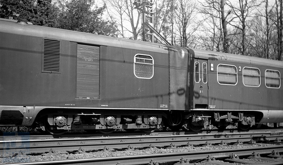

Peter, je hebt de roze koek verdient (y) ;D
Inderdaad het raam van de keuken ontbreekt. Kijk maar.
Beeldbank NVBS
Beschrijving:   De overgang en de draaistellen van het mD- en C-tussenrijtuig van het DE5-treinstel NS 64 te Driebergen.
Fotograaf:Overwater, J.J.
Datum:   10-04-1941
Hier nog met de kleine ventilatieruitjes die na de oorlog vervangen zijn door een gewoon draairaam.
Rob

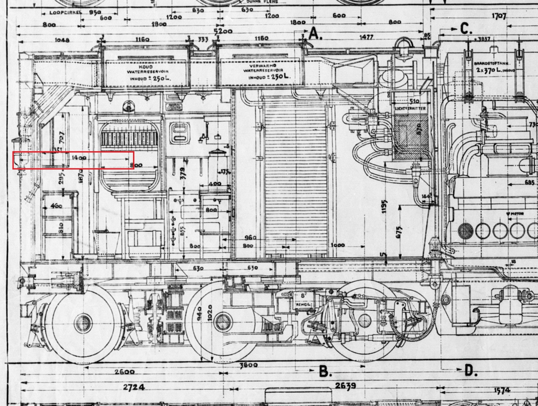

@Kees
Ik ga dat raampje zeker plaatsen, zeker nu ik het weet en dan gaat het kriebelen. Het is een kleine ingreep maar wel een geduld klusje.
@Ronald
Die methode is prima voor een vlakke plaat die je tijdens het boren van de vier hoekgaatjes goed kan ondersteunen om vervormingen te voorkomen.
Dit is echter al een kap geworden waardoor ondersteunen een stuk lastiger is. Toegegeven een een klos hout pas maken om tussen de zijwanden te passen is ook geen rocket science.
Het eerste wat ik ga doen is het aftekenen van het raampje. De boven- en de onderkant is eenvoudig te doen aan de hand van de bestaande ramen. De afmetingen van het driekwart raampje kan ik overnemen van een bestaand raam lijstje. Die heb ik vast nog wel ergens liggen uit een restant etsplaat van de mat' 46. De plaats van het raampje moet ik gaan bepalen aan de hand van de bouwtekening van de mD. Het was even zoeken op de tekeningen maar ik heb de maat gevonden. Ik heb ze in het rood aangegeven.
Dus de plaats is bepaald.
Waar ik zelf aan zat te denken is om raampje te maken is om met een freesje in de Proxxon rustig langs de lijntjes te gaan en vervolgens met een zoet vijltje de boel afwerken en pas maken op het raampje.
Het enige probleem is dan nog dat de raampjes in een sponning zitten. Het raamlijstje komt dan verdiept te liggen. Kijken of ik daar nog een oplossing voor kan bedenken.
