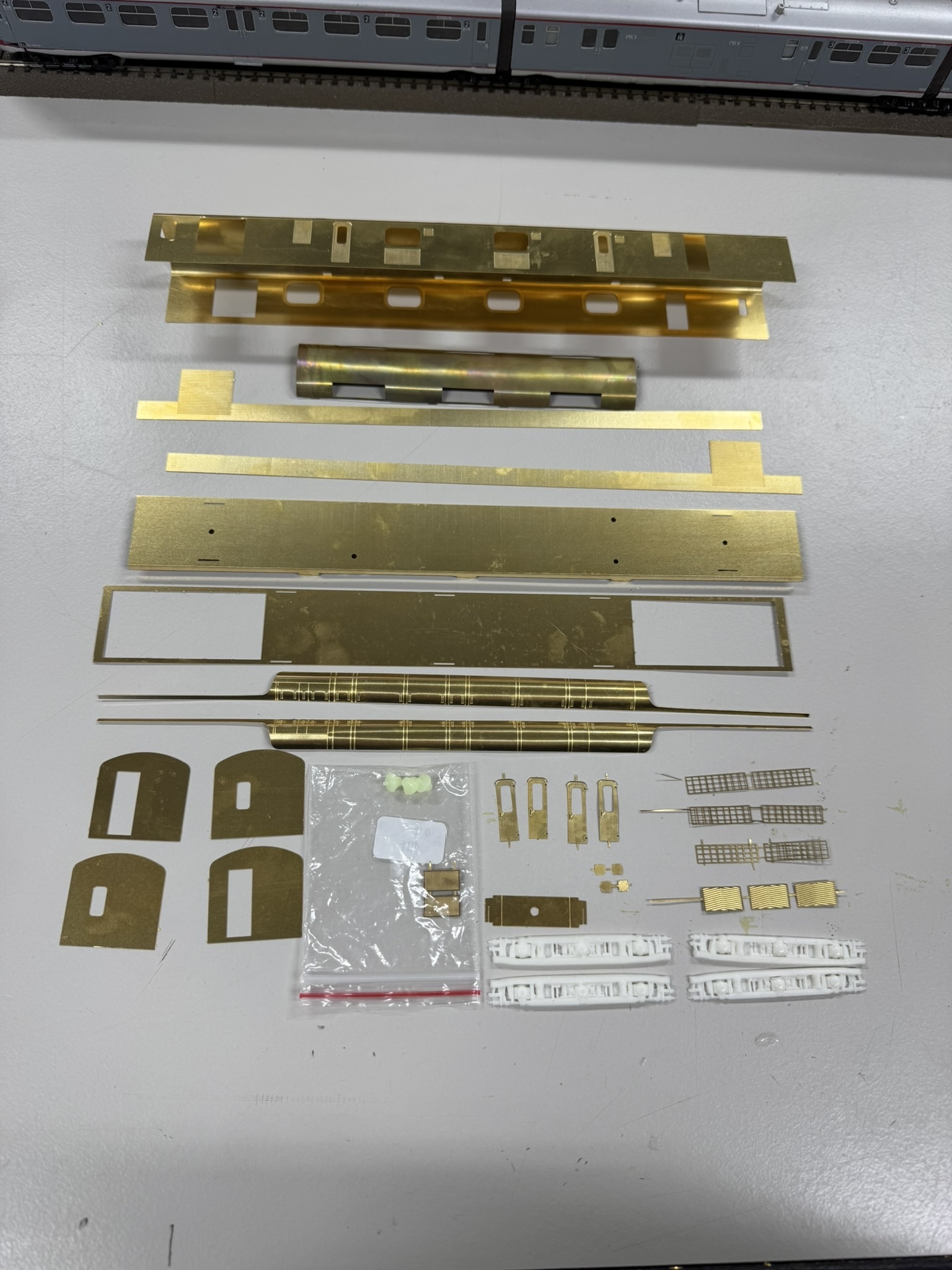

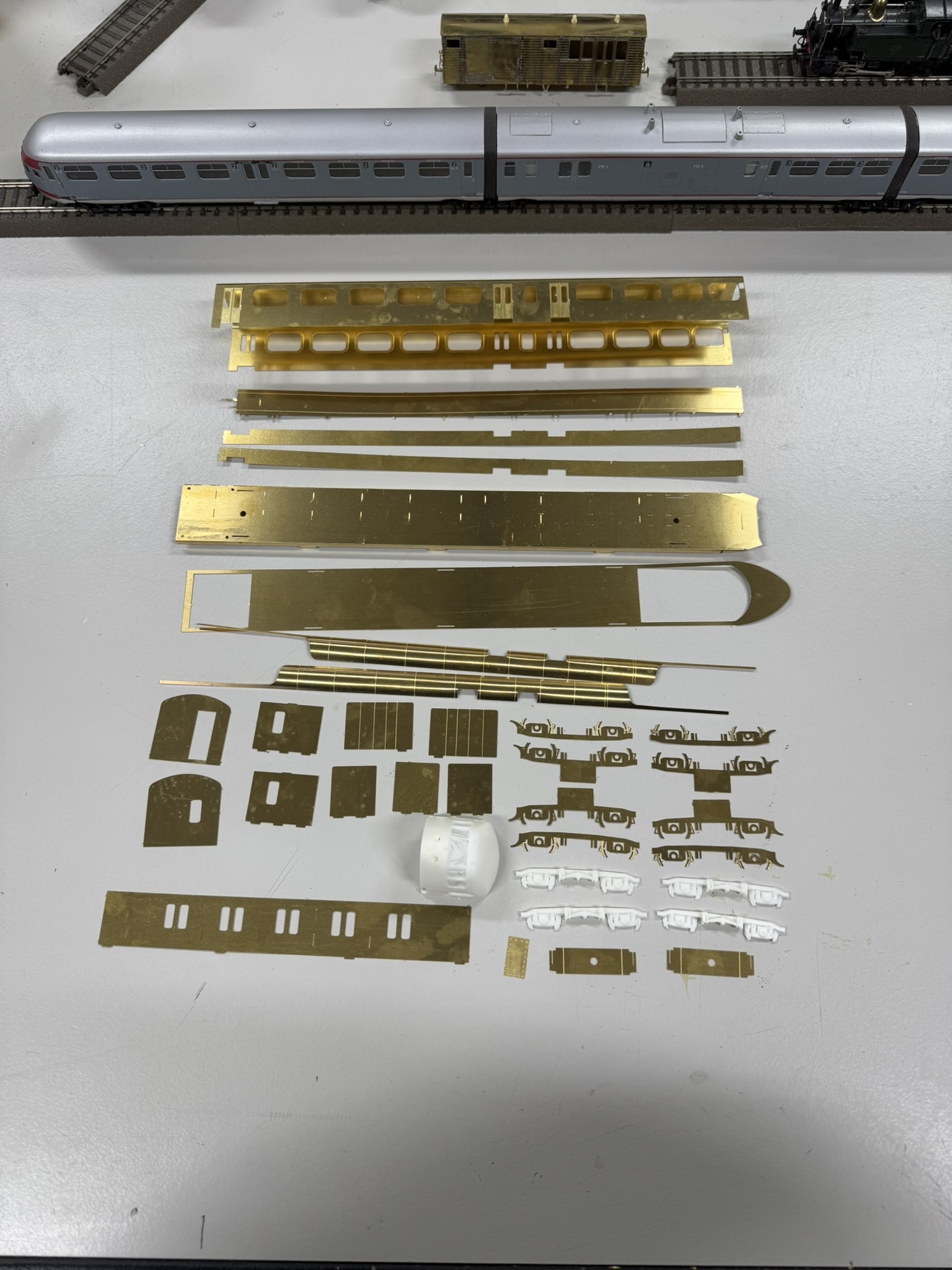

Genoeg hierover, terug naar de DE-5. Gisteren even snel wat dingetjes losgemaakt voor een eerste indruk. Nu ga ik een overzicht maken per bak.
Als eerste de Co/Bo
Alle benodigde onderdelen die de bak gaan vormen liggen hier bij elkaar. Wat mij opvalt en zeker een verbetering is, zijn de draaistel zijkanten die nu dubbel zijn uitgevoerd. Dit levert een veel stijver frame op. Ook zijn er nu wanden voor de wc's. Niet afgebeeld maar wel aanwezig zijn de armleuningen voor de bankjes.

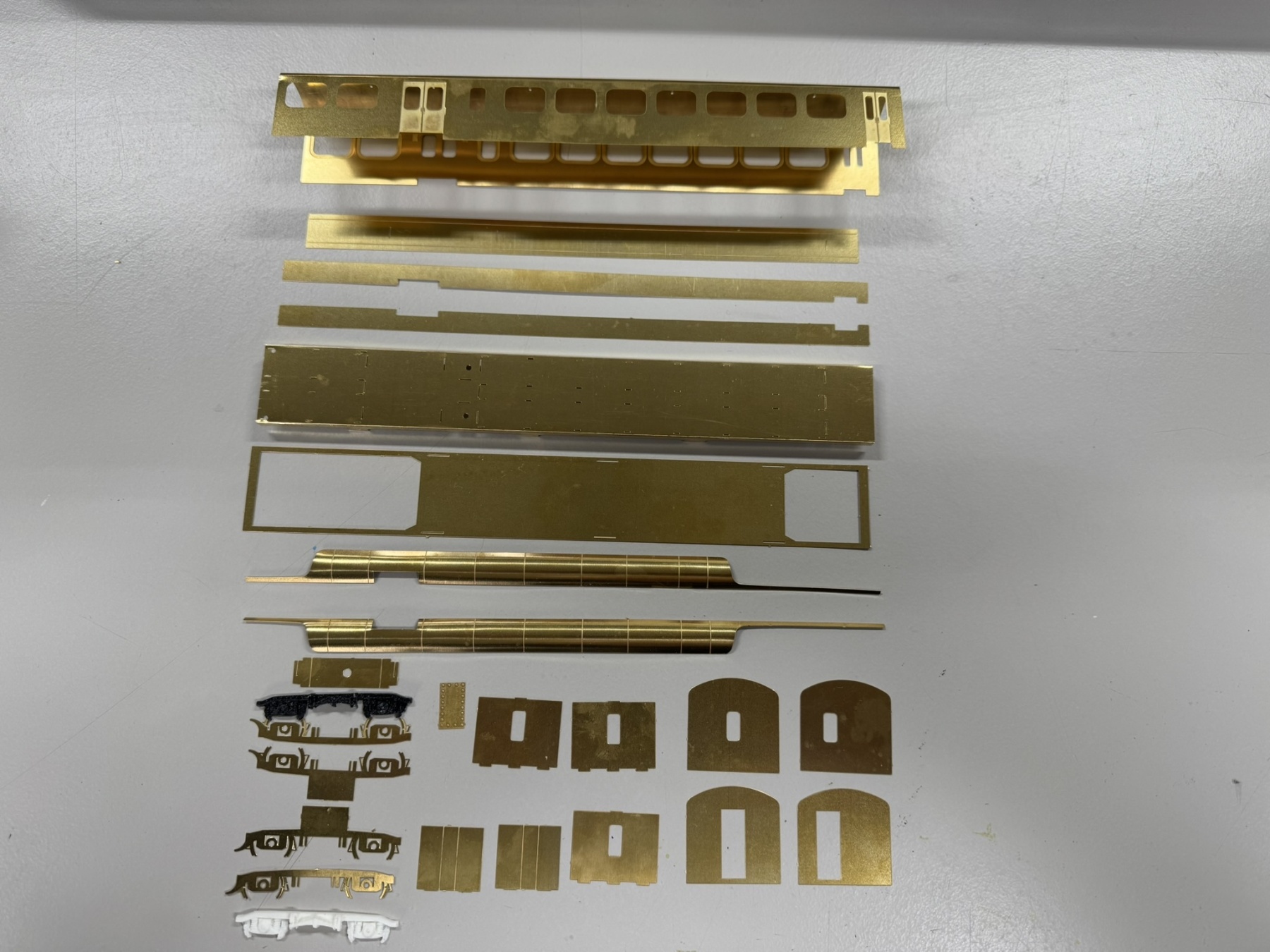

Dan de ABk/Ak
Ook hier de verbeterde draaistellen. Je moet alleen de baanruimer verwijderen waar deze niet nodig is. Ook hier zijn de wc's aanwezig. Niet afgebeeld maar wel aanwezig zijn de z.g. busbankjes als messing ets.
De mD
Hier is de uitdaging voor mij zichtbaar, de dakopbouw met de koelers. Ik ben van plan om de mD 195 te maken met de verbeterde koeling. De koelproblemen van de reguliere mD's waren hiermee afdoende verholpen. Het werkte zelfs zo goed dat het model heeft gestaan voor de DE-IV, het TEE treinstel. Alleen jammer dat het niet toegepast is op de andere mD's, het had een hoop ellende gescheeld. Zal wel iets met de kosten te maken hebben gehad.

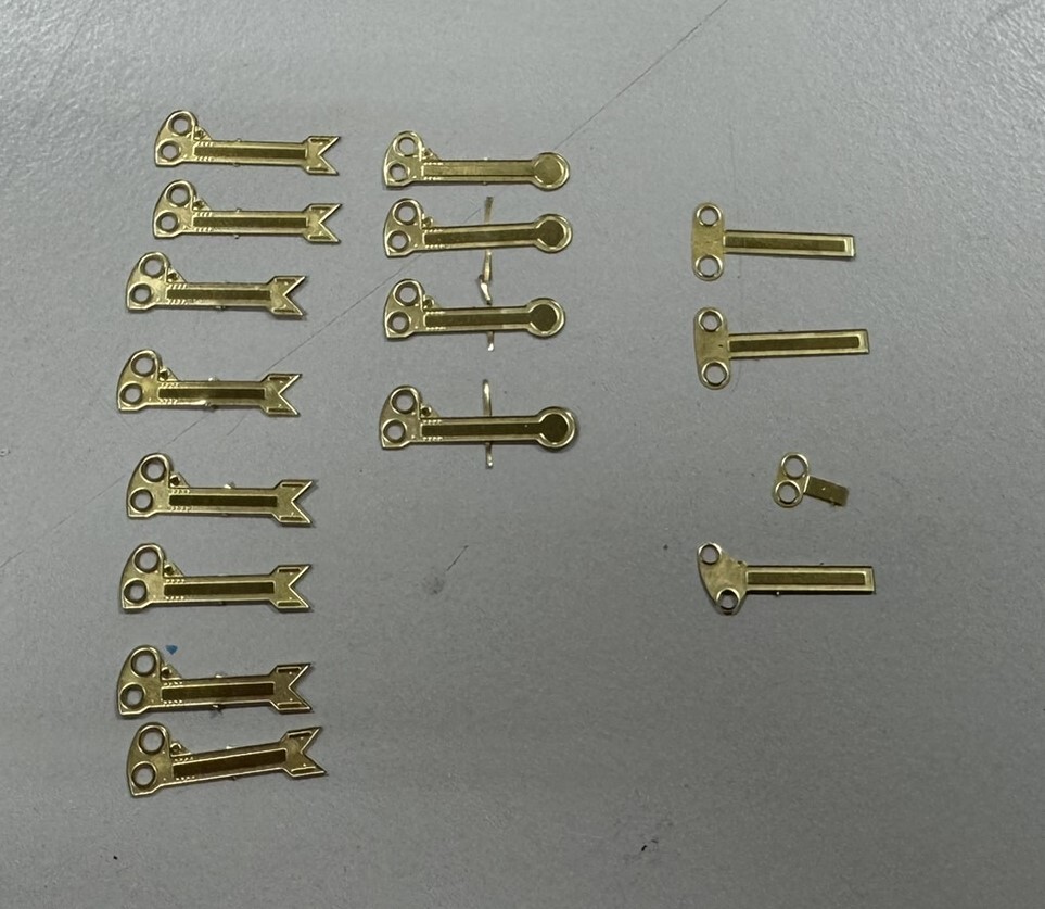

Dan nog als laatste toegift over de armseinen, hier een overzicht wat er bij zat.
Voor nadere informatie moet je bij FRIE zijn.
Rob

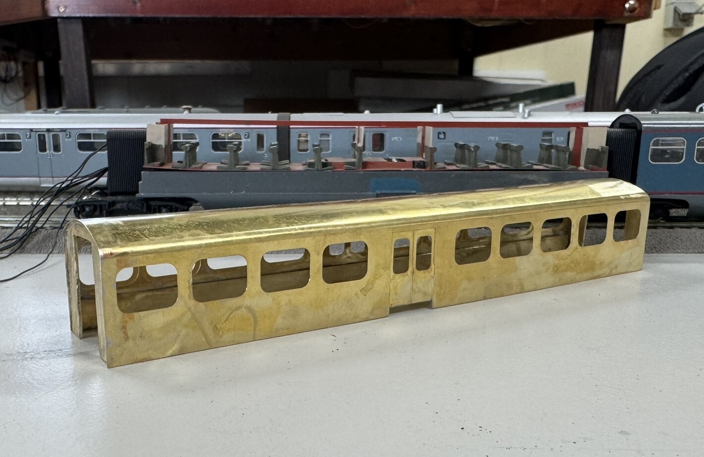

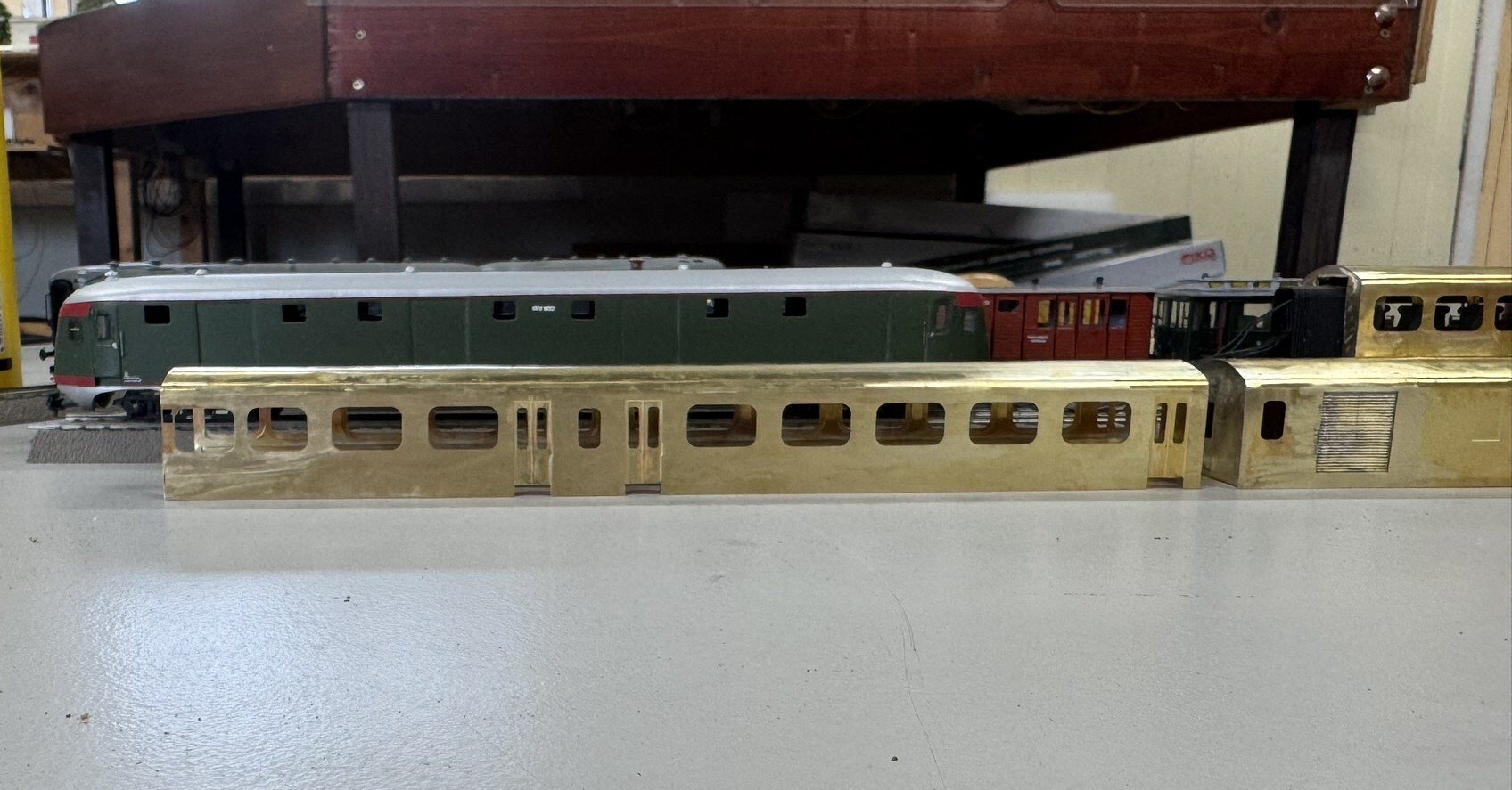

Zo even wat stof afblazen, het is tijd om weer verder te gaan met de bouw van de DE-5.
Het ontbrekende Coo rijtuig is door FRIE geleverd, dus alle rijtuigen kunnen nu worden gebouwd.

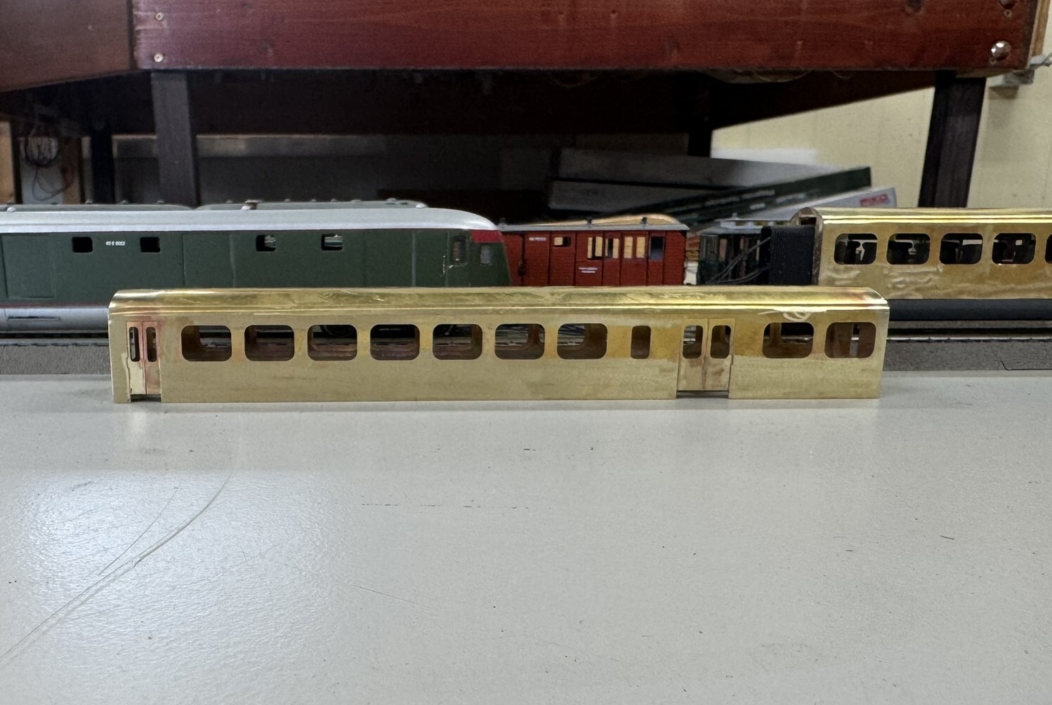

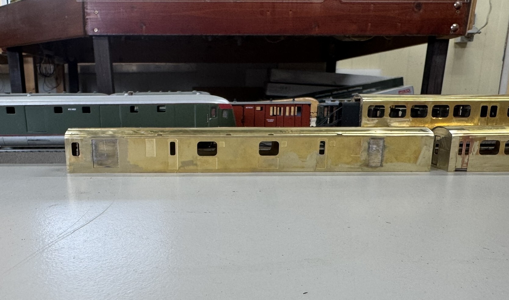

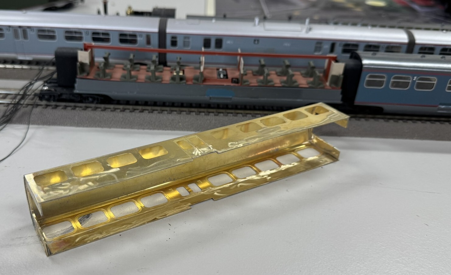

Ik heb eerst alle kappen in elkaar gezet zodat ze minder kwetsbaar zijn.
Hier als eerste de Coo.
Dan de Co.

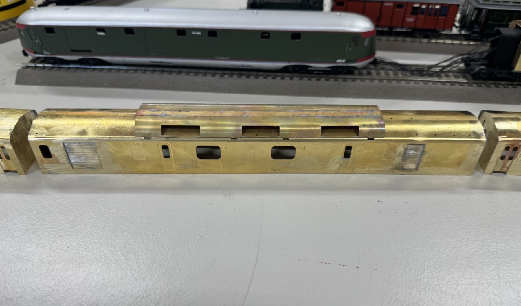

De mD
De ABk nu nog zonder kop.
Voor de mD heb ik hier het verhoogde dak voor de verbeterde koeling.
We zijn weer bezig!
Rob
