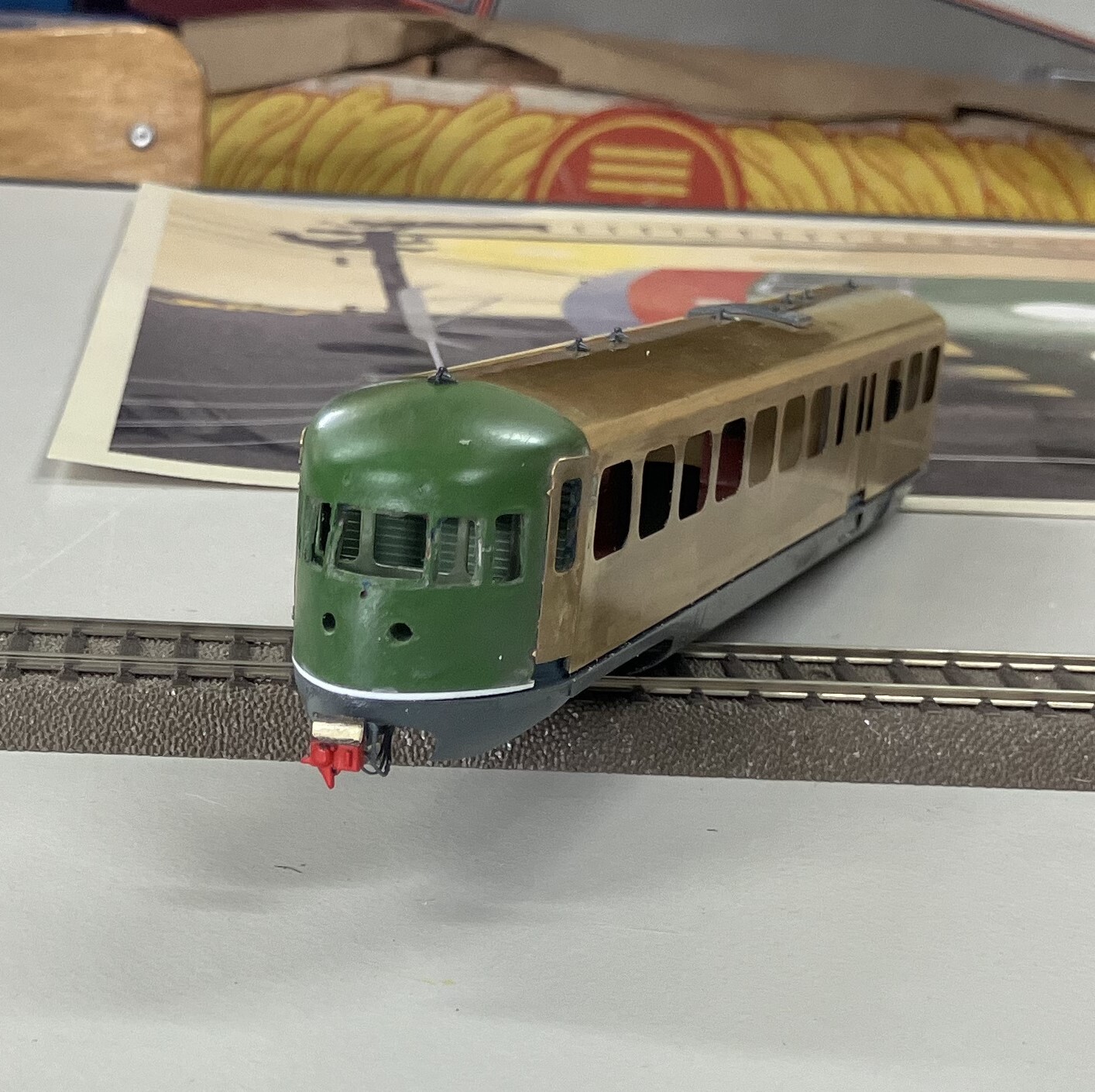

Erg mooi zo in deze kleurstelling.
Hoe heb je het "glas" van de cabine ramen gemaakt?
Martijn.

Mooi gedaan,
Puntje wat ik vind is dat hij best wel glimmend is.
Mischien lijkt dat ook wel zo door het licht hoor.
Op de eerste foto's in je draadje zie je dat ook wel beetje maar niet het dak  vandaar dat het zo opvalt denk ik.

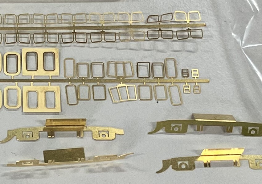

« Reactie #79 Gepost op: 28 July 2024, 11:45:03 »
Marlon,
De raampjes heb ik als volgt gedaan.
De raamlijstjes zitten aan de etsplaat, kijk maar.
In de kop heb ik sponningen gemaakt waarin de raamlijstjes in passen.
Vervolgens met een fijn freesje deze sponningen op maat maken zodat de raamlijstjes er soepel er in vallen. Dit moet je herhalen na het schilderen anders past het niet.
De ruiten maak ik van transparant verpakkings materiaal dat dun en stevig is. Ik leg een raamlijstje er op en met een scherp mesje snij ik ze uit.
Met Kristal clear zet ik ze dan vast in de sponning.
Rob

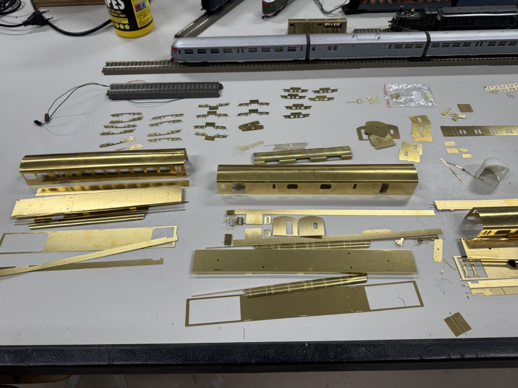

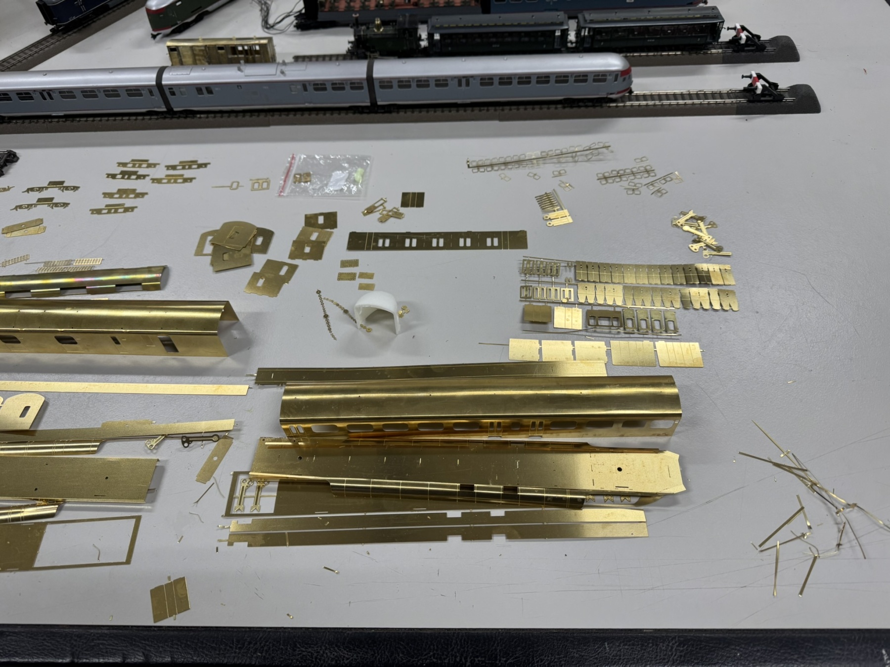

De bouw heeft een tijdje stil gelegen omdat het messing etswerk nog niet klaar was. Maar dat is nu binnengekomen. De bouw kan dus weer verder gaan.
Het eerste waar ik mee ben begonnen is het vrijknippen van de ets en bij elkaar gelegd.
Dus het gaat binnenkort weer verder!!!
Rob
