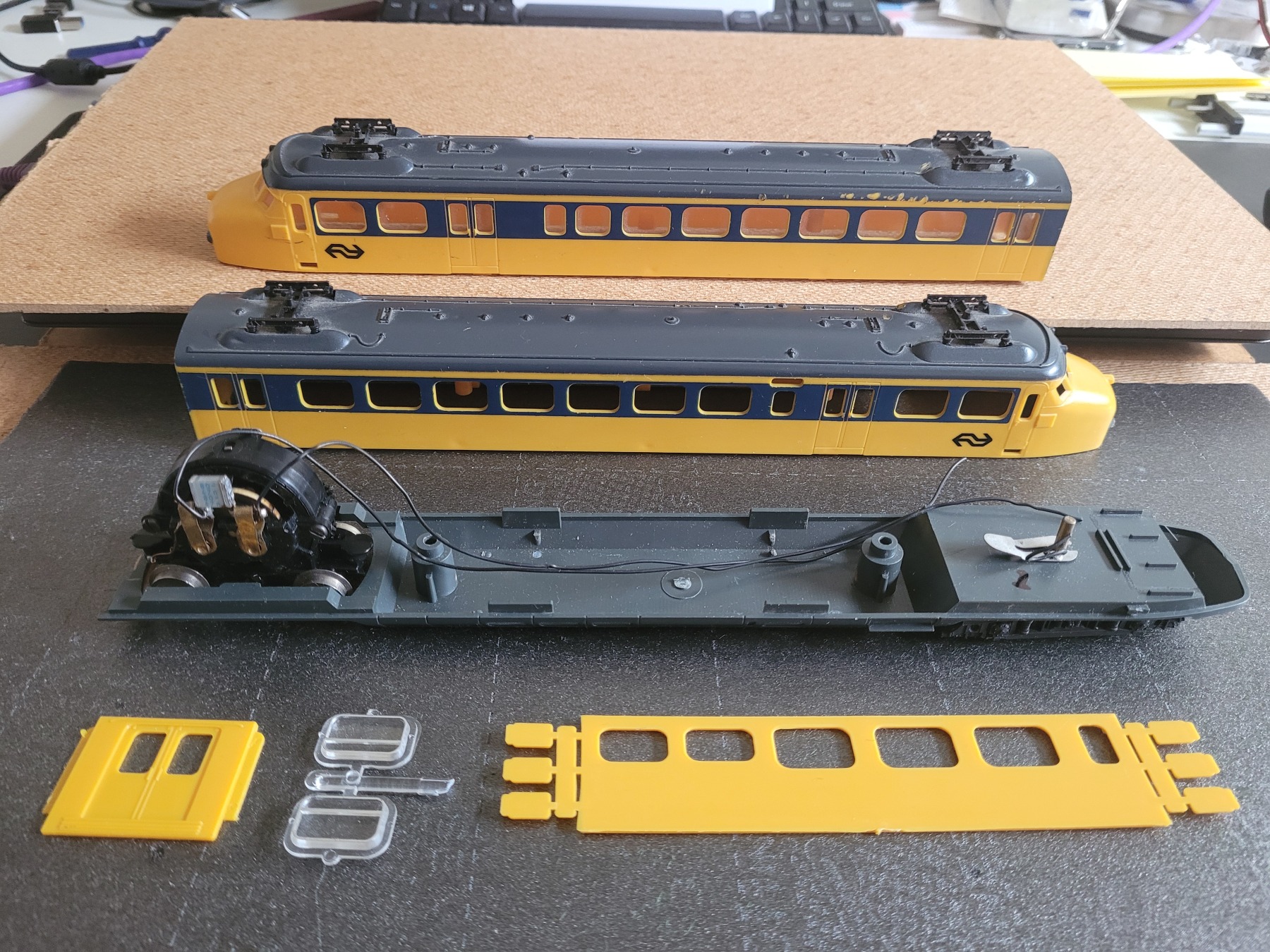

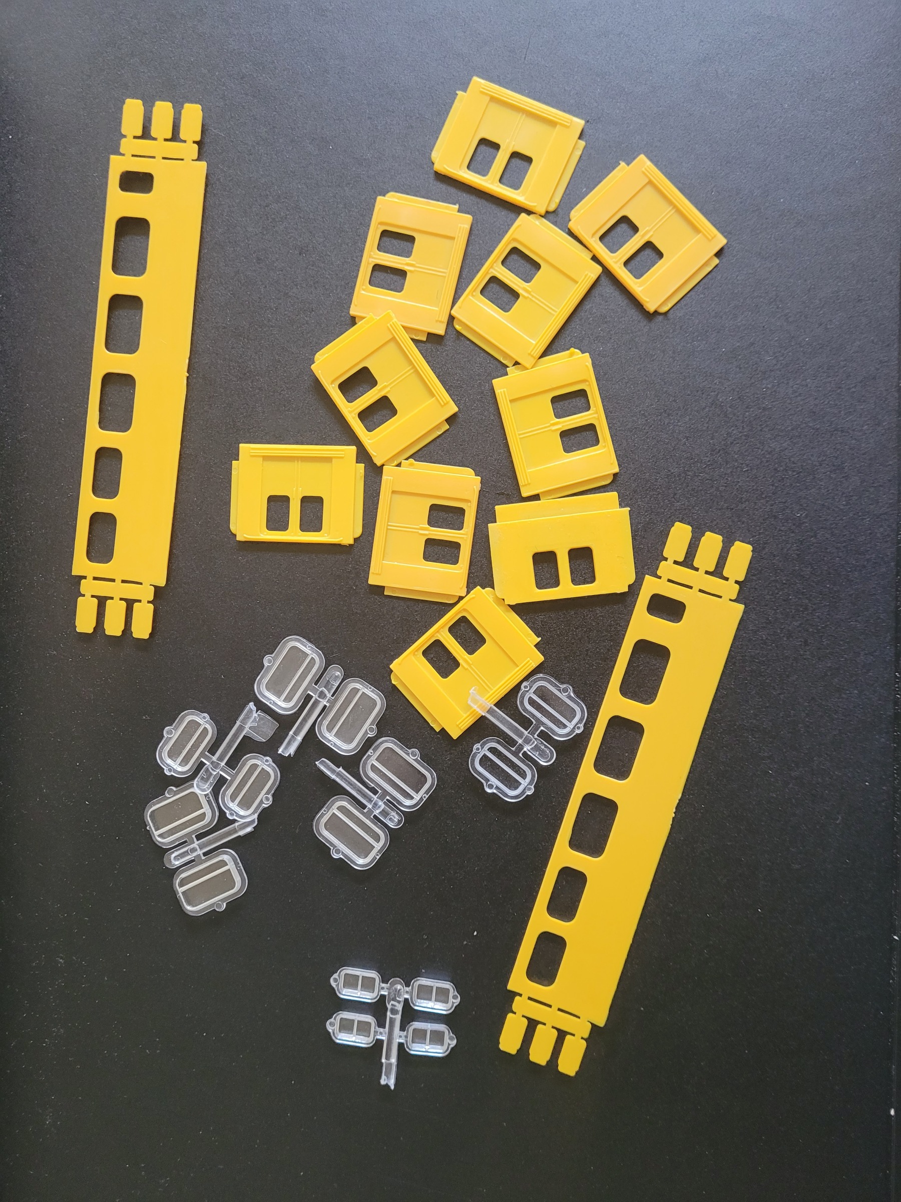

Even een paar fotos van de basis en van de gekochte materialen via marktplaats
Ik ga nu passen, meten en zagen voor ramen, deuren en de neus. Vervolg komt...

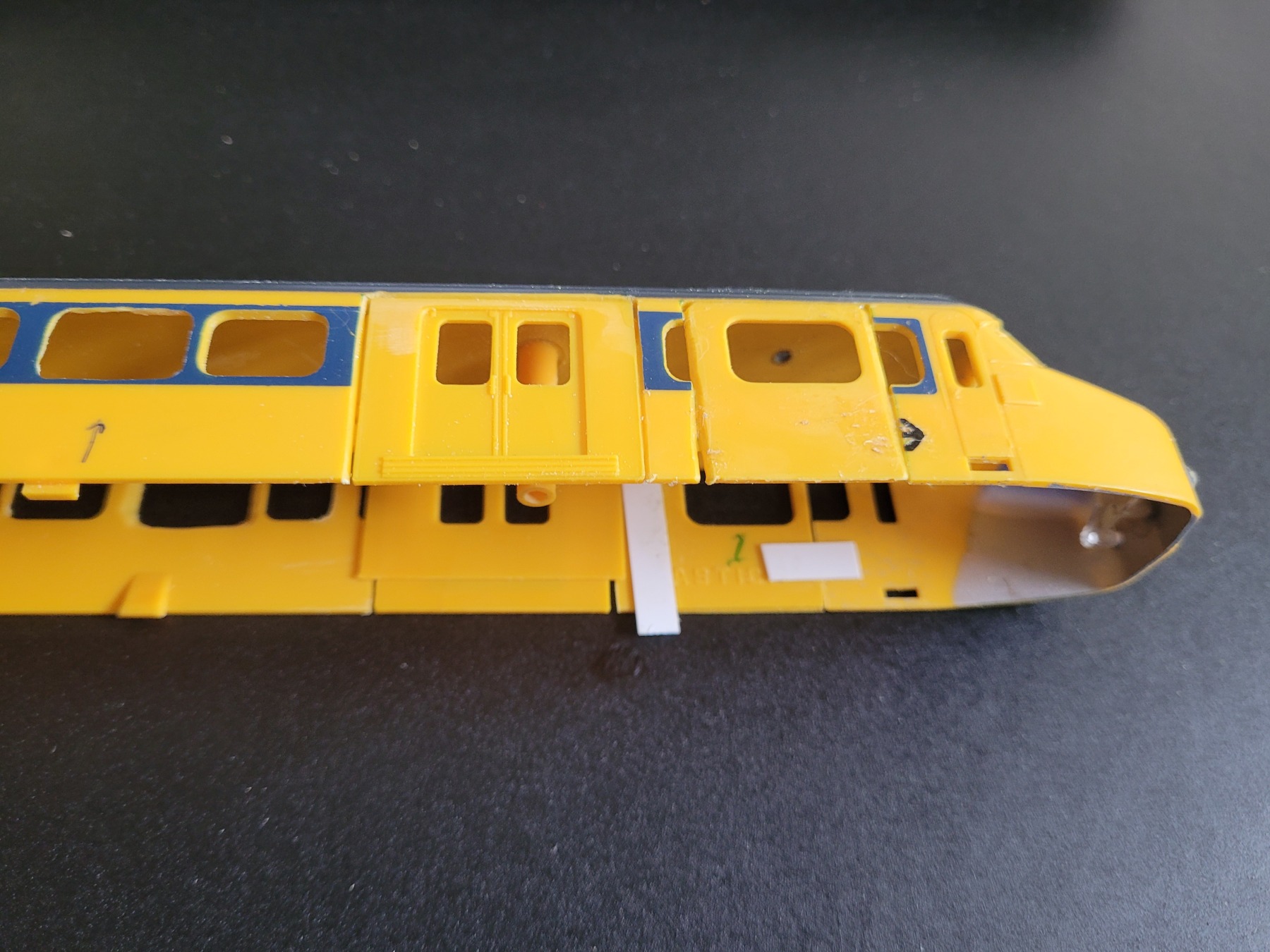

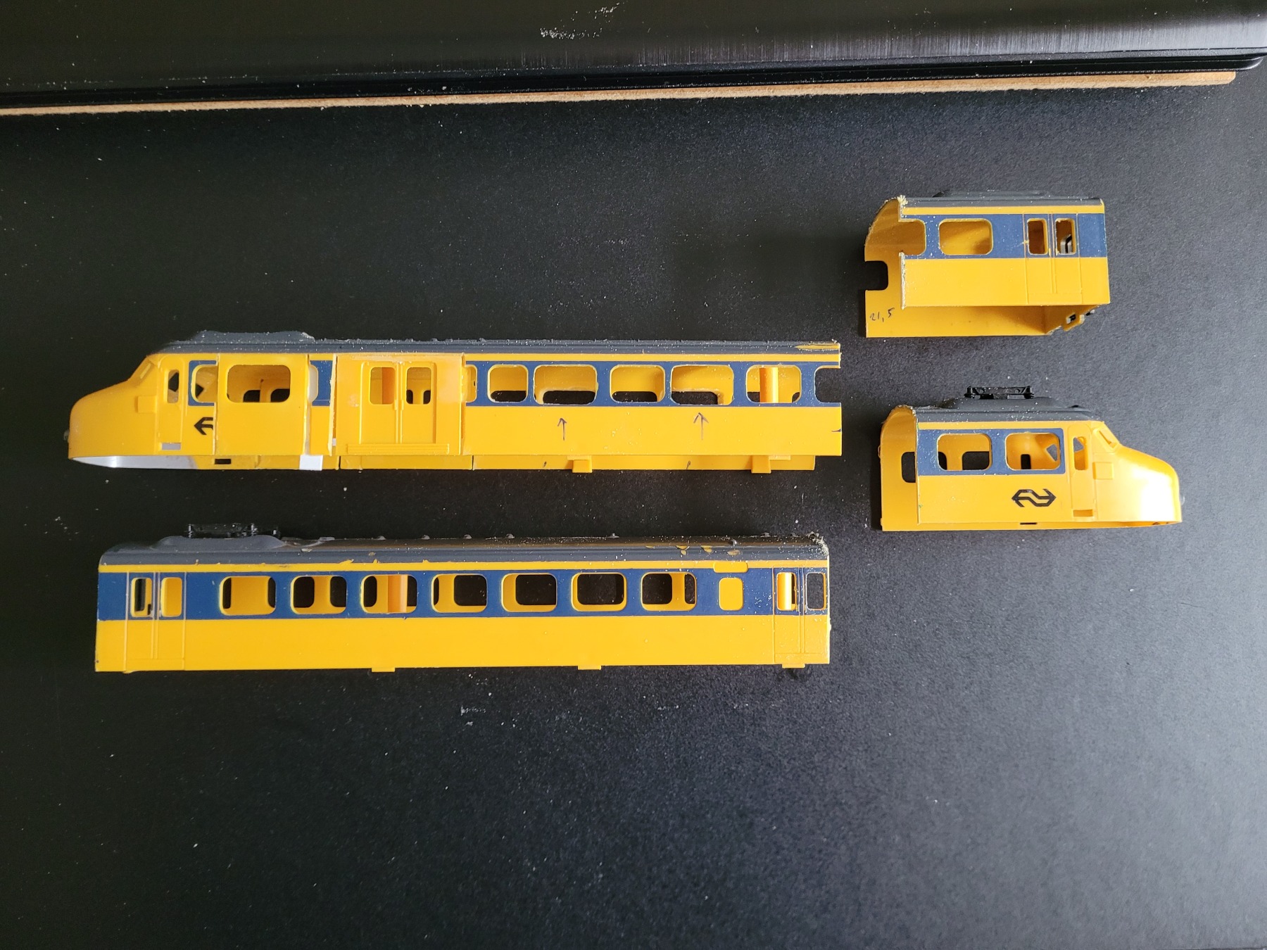

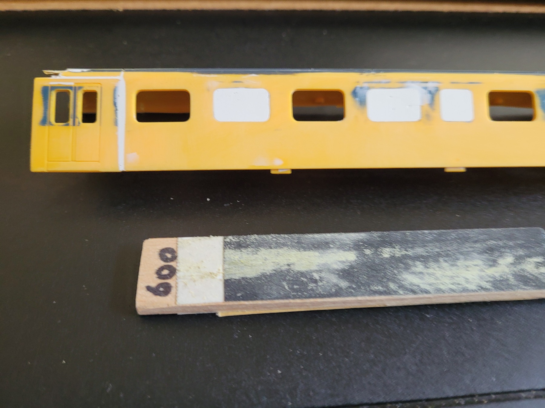

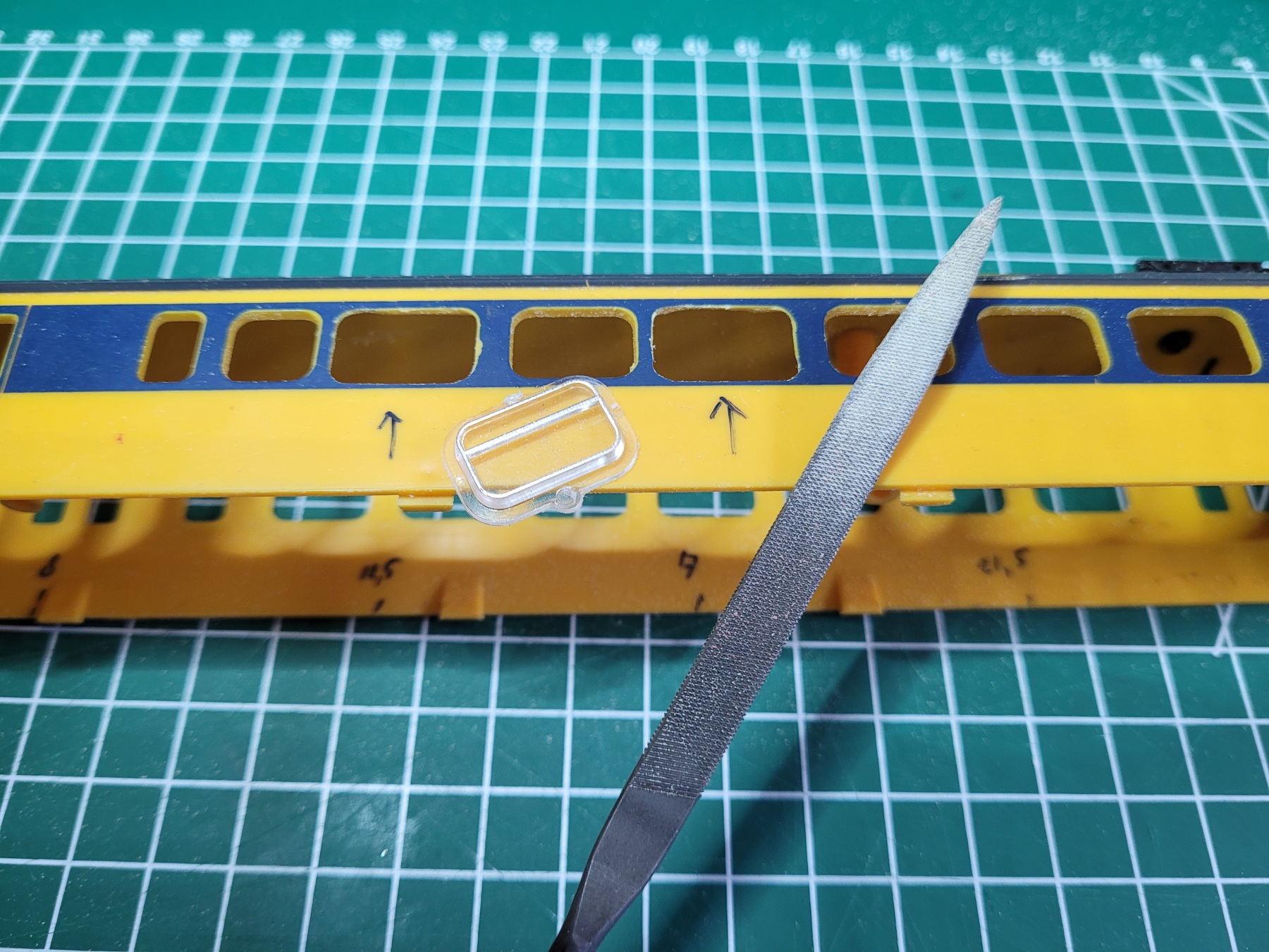

Ik ben begonnen met de bouw.....  en heb wat proef dingen gedaan zoals zagen, veilen, lijmen,  snijden styreen en plamuren om een beetje meer finger spitzen gevoel te krijgen zodat ik ook een beetje  met meneer Stanley mes overweg kan....  En dus alleen in styreen ga snijden in plaats van mijn vingers...
Voor de raampjes heb ik plan F gebruikt. Om nu niet te veel te moeten zagen heb ik een paar  bestaande ramen groter gemaakt zodat plan F erin past.   Dat ging beter dan ik verwacht had. Na het spuiten van de grondverf zien de ramen er beter uit.  Voor 1 raam was het makkelijker om er een stuk raam in te lijmen in plaats van 2 ramen 1 te maken..  Deze heb ik dus erin gezaagd en gelijmt.
Voor de "inzet" stukken heb ik de randjes die aan elkaar aansluiten ongeveer 45 graden afgeveilld zodat ik hier beter plamuur in kan smeren en de afwerking mooier gaat worden.  (zie ook de laatste foto)
Nadat het groter maken van de ramen gelukt is heb ik een wagon op geofferd om een paar ramen te plamuren met een bekend auto plamuur spul ( uit Ammerzoden geloof ik....   Zit in een wit / oranje tube  :-) )   Na 16 uur drogen/uitharden (was een dikkere laag dan 1 mm) en met waterproof schuurpapier op een verf roerstok geplakt (tip uit bouwdraadje van duikeend, zoals ook andere tips waarvoor dank  :-)  ) ziet het proefstukje er prima uit.  Dat geeft de burger moed voor de volgende stappen...  :
De volgende stap is deuren en ramen erin zagen / lijmen. De kieren worden uiteraard nog geplamuurd & glad geschuurd maar daarvoor moet eerst de lijm droog zijn.
Daarna heb ik de stoute schoenen aangetrokken en heb ik de andere neus afgezaagd en aan het andere rijtuig gelijmd.  Dat was even passen, meten en een beetje schuren maar het zit aan elkaar. Als de lijm uitgehard is ga ik er nog een paar deuren bij maken voordat de plamuur aan de beurt is..
Zagen:
Lijmen:
De "witte" ramen worden dicht geplamuurd...   Rechts komt er aan beide kanten nog een deur maar dat kan pas als de lijm uitgehard is..
Vervolg stappen zijn het plamuren & spuiten van de verf kleuren. Spuitbussen zijn besteld.   Wordt vervolgd......
Oh ja..    Waterproof schuurpapier en het schuren van de plamuurlaag gaat veeeeeeeeeeel   beter als je het in / boven een klein teiltje water doet.....  ;-)
Met vriendelijke groet,   Ronald

Zou zo'n groot gat niet plamuren maar styreen in lijmen en dan alleen de randen plamuren.

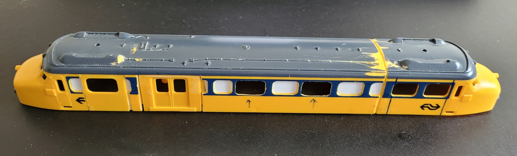

Ik ben een stapje verder in het project.  Na het plamuren, schuren en weer plamuren en schuren heb ik een primer laag (Crop verf) erop gespoten.  Dat ging veel beter dan ik had gedacht, tenminste de primer laag aanbrengen....
Nu worden er meer details zichtbaar wat betreft plamuren....   grrrrr    :-(   Dus ik zal nog meer plamuur erop moeten smeren om de oneffenheden weg te halen omdat ik daar later me aan ga ergeren.......     Dus wellicht had ik beter de tip van ingenium moeten toepassen...
Nu heb ik de autoplamuur van Alabastine gebruikt zoals in een paar draadjes is vermeld....    Deze kwam redelijk "dik" uit de tube maar was nog wel aan te brengen voor de 1e en 2e laag....  Het uitharden gaat echter wel snel en na 3 minuten is de flexibiliteit er wel uit....
Heeft iemand een goede tip hoe ik dit op een goede manier kan aanbrengen?  Ik zoek dus een soort plamuurmes (of iets dergelijks) wat ik hiervoor kan gebruiken ?    Ik heb een 1 cm breed, 10 cm lang  stukje styreen (2mm dik) gebruikt voor de eerste laag maar dat was al lastig...  Ook een paar stukjes van een breekmesje (de niet scherpe kant) bij de 2e plamuurlaag  was lastig om strak de plamuur aan te brengen...
De beide plamuur lagen heb ik in een dikke laag aangebracht (dus ik moest veel schuren maar dat is geen probleem)  En toch ziet het eruit of het te weinig is geweest.  Gekrompen zal ik maar zeggen...
Ik heb iets gezien bij Pipoos  (Panduro paletmessen) maar ik hoor graag van ervaringen wat nu echt werkt...  :-)
Duikeend
  • Berichten: 2645
Re: Project Jules meettrein bouwen
« Reactie #25 Gepost op: 15 June 2024, 11:52:20 »
ik gebruik gewone plamuurmessen. en niet teveel ineens willen doen. dunne laagjes. dan schuren. heel dun laagje primer erop als contrast verf en weer schuren, plamuren en herhalen. net zo lang tot het goed is ;)

  • Berichten: 948
« Reactie #26 Gepost op: 15 June 2024, 12:12:10 »
Paletmesjes van de ACtion helemaal prima 6 stukjes in verschillende vormen. Bij de knutsel en hobby spulletjes.

  • Berichten: 7921
« Reactie #29 Gepost op: 15 June 2024, 12:44:24 »
Grote gaten nooit vullen met plamuur. Je blijft verschil in krimp en structuur houden. Zoveel mogelijk gaten vullen met styreen en plamuren langs de randen
