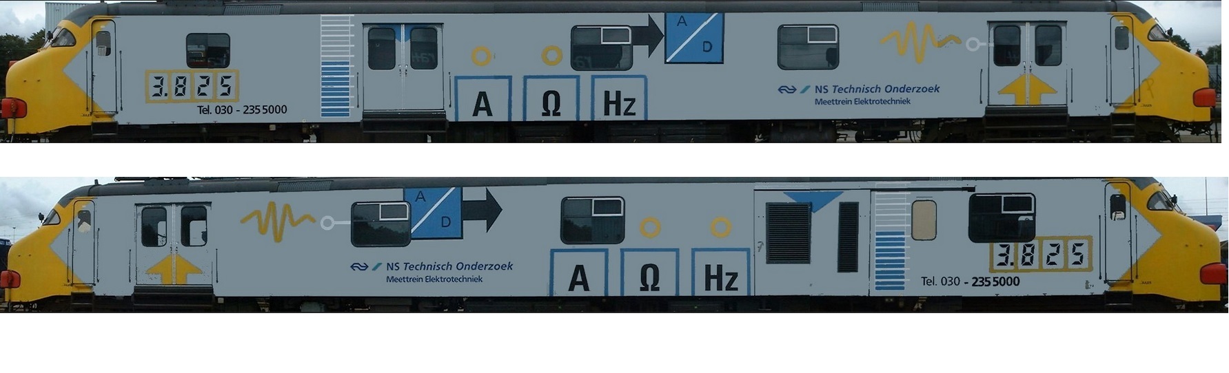

Ik ben een project gestart om een hondekop (Lima) om te bouwen naar onderstaande Jules:
Ik ben op zoek naar 4 deuren van de mat54. Deze deuren schijnen in de Jules meettrein te zijn geplaatst. In het forum zag ik wel verwijzingen naar een paar mastica url's maar helaas zijn die niet meer actief...

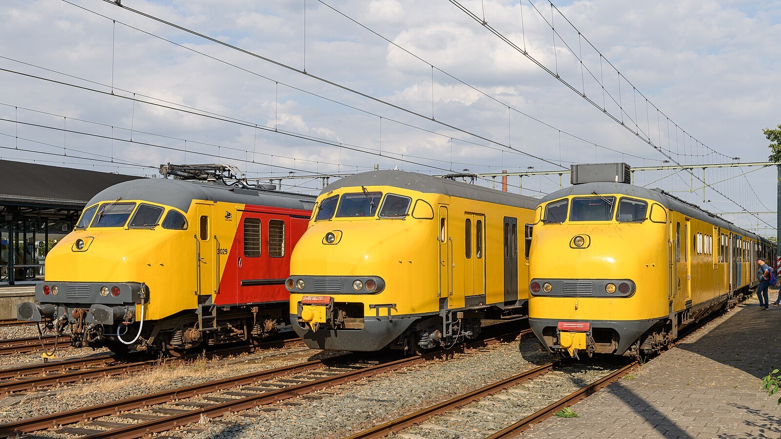

Een foto van Wikipedia gemaakt door Rob Dammers met Motorpost 3029, plan V 904 en plan U 151.

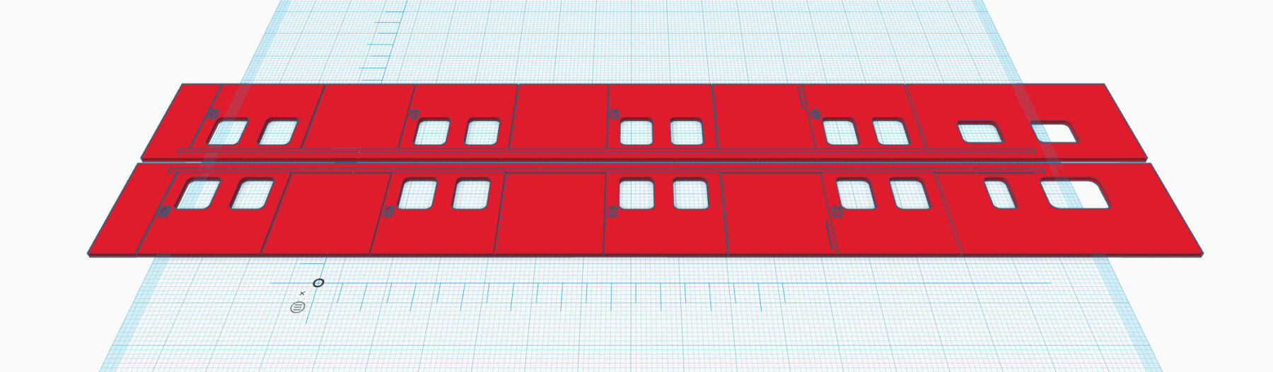

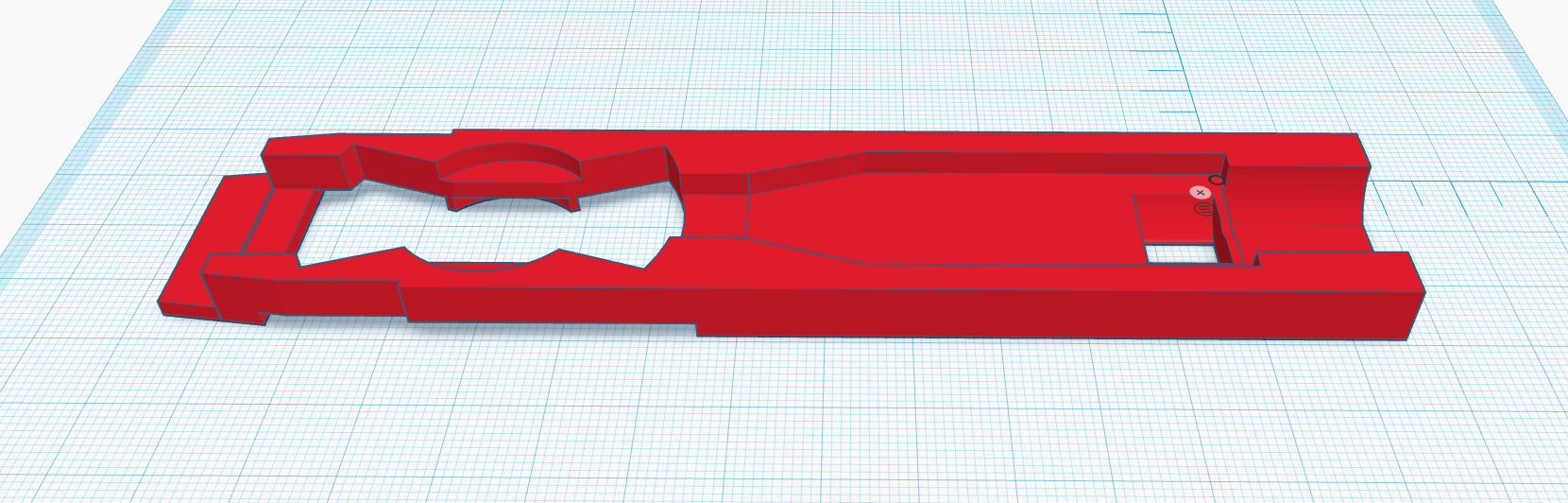

Toevallig een paar dagen geleden een 1:87 frame getekend voor een mp3000 motorpost. Ook een dappere poging gedaan voor zijwandjes en een dak. Op de tekening zag dat er aardig uit maar mijn printer is daar niet geschikt voor. Het frame is voorbereid op 2 Piko hondekop aangedreven draaistellen. Je print 2x een helft uit en schuift 2 mm staafjes in de gaatjes om ze aan elkaar te koppelen. Motor uitsparing is bedoeld voor een motortje van ome Alie:
https://shorturl.at/SK2vT
Ik heb deze nog niet binnen, maar in het verleden vergelijkbare motortjes gekocht. Ze zijn 5 polig met getordeerd anker en met Neodymium (NeFeB, ofwel "zeldzame aarde") magneten. Volgens mij zijn deze hetzelfde als ook in de oude Roco 2400 zaten. Ik heb nog geen passende
fladder
vliegwielen dus de uitsparing klopt nog niet (ik heb wel al een idee voor vliegwielen maar heb geen draaibank en kan niet draaien
). Zonder vliegwiel loopt het ook al aardig daar ik in totaal maar 2 ASB heb, dus stroomafname is redelijk met een plaatje ijzer onder het frame getaped.
Dak heb ik ook geprobeerd te tekenen maar dit klopt nog niet 100% en de post uitvoering zijwandjes heb je dus niks aan:
Op een filament printer ziet het er uit als gedroogde vermicelli uit een Honig pakje... Voor het frame maakt dat niet uit natuurlijk, en de draaistellen zijn los te koop bij Piko. Wel zelf lange cardan assen regelen bij Ome Piet: (
gmens.nl
De radstand van de draaistellen zou moeten kloppen voor 1:87 (ze waren wat langer dan Plan V draaistellen en hetzelfde als van Plan U), evenals de hart op hart draaipunt afstand (211 mm). Om het frame passend te krijgen moet je wellicht een stukje van de uiteinden afvijlen. Dit heb ik op gevoel er aan geboetseerd daar ik nog geen passende kap heb. Er is ergens op het forum een draadje over de THS motorposten met vergelijend warenonderzoek over de THS kop en Märklin/Hamo kop. Märklin is iets te kort, maar scheelt bijna niks. Maar de bak is aan de bovenkant smaller. Mocht je daar niet over vallen dan lijm de daar de wandjes gewoon in en verleng je het dak met wat styreen of een 2e Märklin kap. Of je maakt een malletje met Bluestuff van een stukje dak en kneedt er een stukje greenstuf/epoxy tussen.
