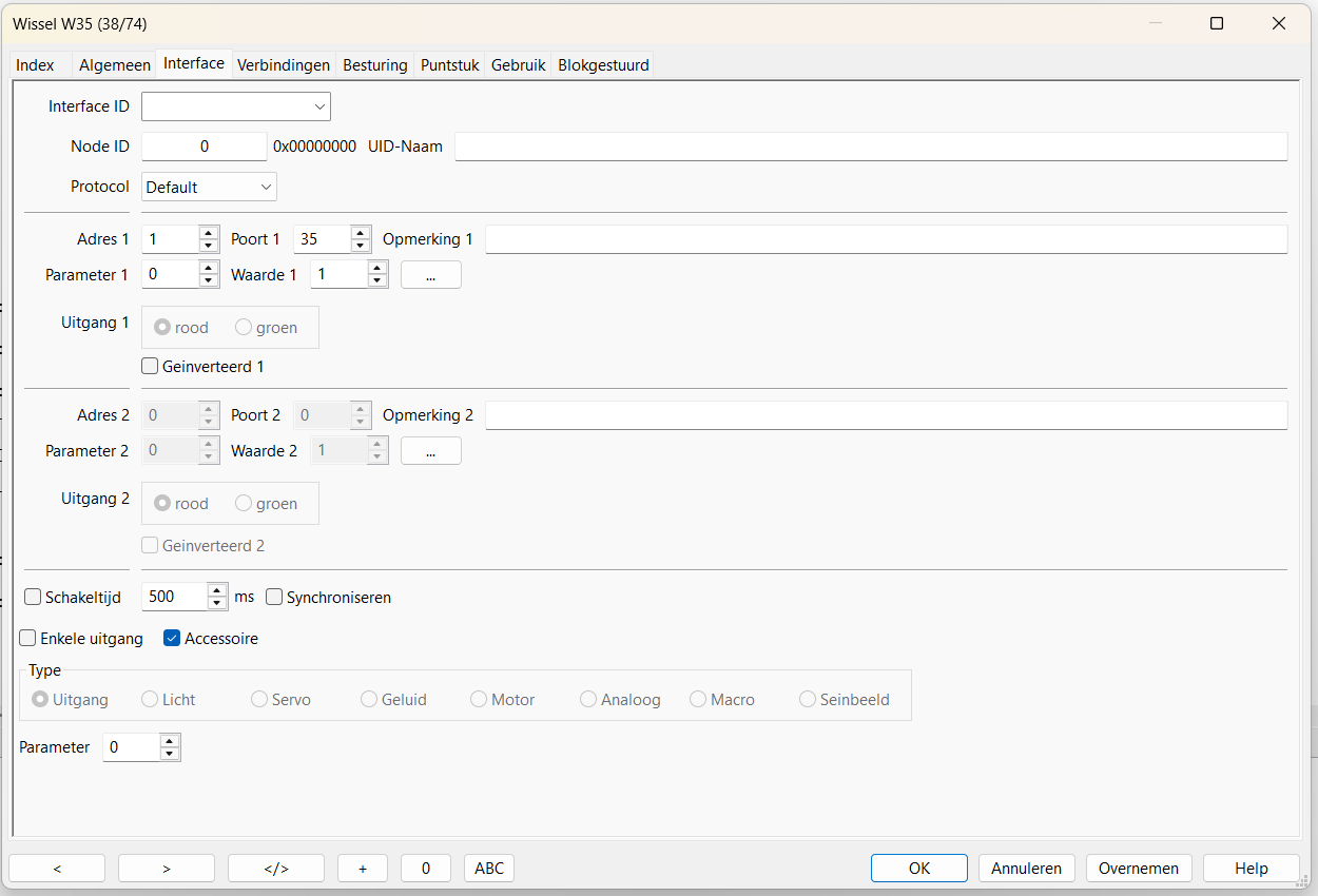

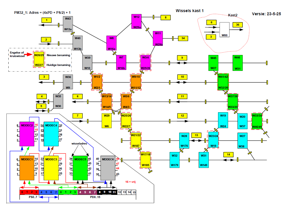

De wissels
De wissels worden aangestuurd met een PM32. In elke kast zit 1 PM32. Elke PM32 heeft (via dipswitches) een uniek adres, in dit geval van 0 (kast 1) tot en met 2 (kast 3). In Rocrail begint de nummering bij 1, dit zie je straks terug bij het adresseren van het wissel.
De wissels worden niet rechtstreeks aangestuurd door de PM32 maar via zogenaamde MDDEC's. Op elke MDDEC kun je 8 wisselspoelen aansluiten. In kast 1 (zie schema hieronder) zijn 6 MDDEC's aangesloten zodat we met 1 PM32 hier 48 wisselspoelen kunnen aansturen.
In de afbeelding zie je linksonder de 6 MDDEC's, ieder met een andere kleur, en hoe deze met elkaar zijn verbonden. Bij elke MDDEC zijn de adressen van de aangesloten wissels weergegeven. De rode adressen zijn nog beschikbaar voor toekomstige uitbreidingen.
In de onderste balk met de aanduiding PS0..7 en PD0..15 zie je hoe ze op de PM32 zijn aangesloten. Voor de details verwijs ik naar de Dinamo handleidingen van de MDDEC en de PM32.
De wissels die op de MDDEC zijn aangesloten hebben dezelfde kleur en worden aangeduid met de letter W en het adres van dat wissel op de MDDEC. Op deze manier is duidelijk welke wissel waar zit aangesloten en wat het adres van dit wissel moet zijn. Het oude (Koploper) adres staat telkens onderin het rechthoekje voor elk wissel. Bij het invoeren van het baanplan in Rocrail is voor de benaming dit Koploper adres aangehouden. De naam moet dus per wissel worden aangepast nu duidelijk is wat het nieuwe adres is.

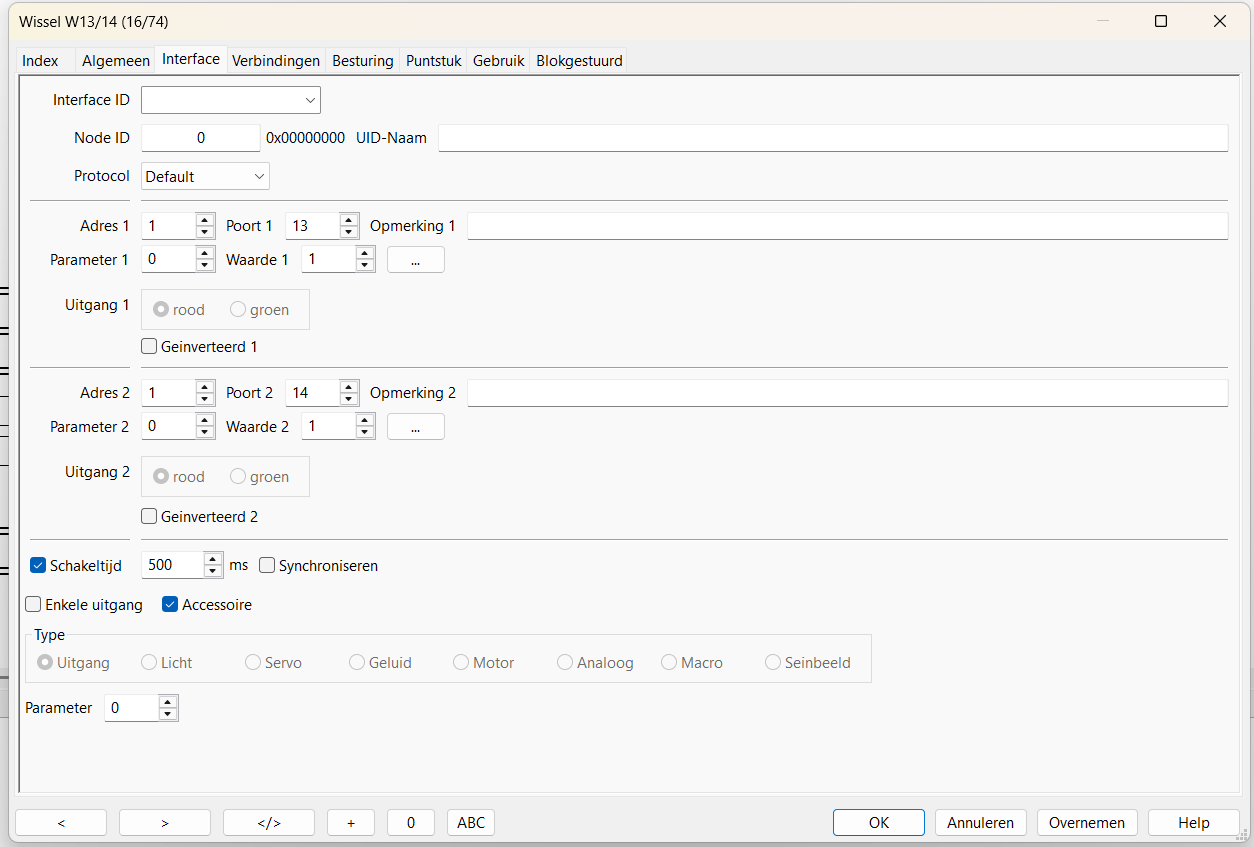

Een Engels wissel heeft 2 adressen, 1 voor elke spoel. Bijvoorbeeld W13/14
Als voorbeeld neem ik het wissel met de naam W35, rechts van de blokken 4 en 5 (links op de tekening, net boven de MDDEC's). De naam van het wissel is overgenomen in Rocrail op het tabblad Algemeen.
Het wisseladres is ingevuld op het tabblad Interface.
In het veld 'Adres' komt het unieke adres van de PM32 te staan, in dit geval dus 1. In het veld 'Poort' komt dan het adres te staan zoals dat volgt uit de aansluiting op de MMDDEC's. Wissel W35 zit dus op de grijze MDDEC6, linksonder. De schakeltijd kan eventueel per wissel worden ingevuld, hier is dat 500ms en de optie 'Accessoires' blijft geactiveerd.
Bij een Engels wissel moeten op het tabblad Interface natuurlijk 2 adressen worden ingevoerd, zie als voorbeeld hieronder het (oranje gekleurde) wissel W13/14

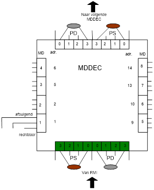

De wissels worden aangestuurd door een PM32. De PM32 kan via een diodematrix (MDDEC) 64 wissels aansturen. In elk van de 3 besturingskasten hebben we 1 PM32 geïnstalleerd, wat vooralsnog voldoende is het aantal aan te sturen wissels.

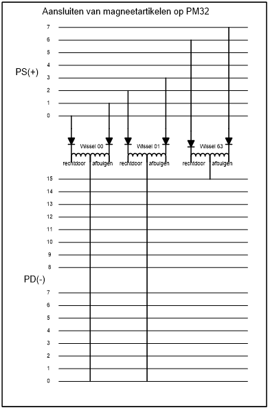

Het aansturen van de wissels met een PM32
De wissels zijn aangesloten op de PM32. De PM32 wordt, via de RM-U, over de RS485 bus (K2, communicatie) aangestuurd door Rocrail. (De RM-U is de voorloper van de huidige RM-C.)
In onderstaande figuur is het blokschema van de PM 32 weergegeven met daarbij de connector K3.
Met connector K3 worden de wissels aangestuurd
De wissels worden op K3 aangesloten via een diodematrix conform onderstaande figuur.
De spoel voor rechtdoor wordt altijd op een even adernummer van de PS groep aangesloten en de andere spoel op het eerstvolgende oneven nummer. Op die manier kunnen 4 wissels aangesloten worden op de PS groep. De midden aansluiting (PD groep) kan op 16 verschillende posities worden aangesloten, waardoor met de diode matrix (MDDEC) 4x16 = 64 wissels bediend kunnen worden. De PM32 genereert een puls op een van de PS draden (even voor recht door en oneven voor afbuigend), die dan via de midden aftakking (PD draad) geroutineerd wordt waardoor betreffende wissel wordt bekrachtigd.
Het hardware adres is dan 4*<pd> + <ps>/2 + 1
Voorbeeld 1: PD=10, PS=4, adres=4*10 + 4/2 + 1 = 43 (decimaal)
Voorbeeld 2: PD=15, PS=6, adres=4*15 + 6/2 + 1 = 64 (decimaal)

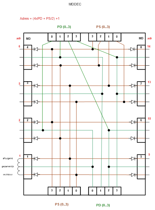

De diode matrix heet MDDEC en is schematisch weergegeven in onderstaande figuur.
Op de schroefaansluiting aan de voorzijde (onderzijde) worden 4 PS aders en 4 PD aders aangesloten. Aan beide zijkanten zitten 4 connectoren met elk 3 schroefaansluitingen (MD 1 tot en met MD8) voor de aansluiting van een wissel met 2 spoelen. In totaal kunnen op 1 MDECC dus 8 wissels worden aangesloten. Een PM32 kan 8 MDDEC’s aansturen, dus 64 wissels. Voor een Engels wissel (met 2 aandrijvingen) zijn 2 aansluitingen op een MDDEC nodig.
De onderste aansluiting is voor de “rechtdoor” spoel, de bovenste aansluiting voor de “afbuigend” spoel en de middelste aansluiting voor de gemeenschappelijke aansluiting van beide spoelen.
NB: In ons systeem beginnen de adressen op 1 in plaats van 0, vandaar dat bij de adresberekening 1 moet worden opgeteld.
In onderstaande figuur is het principeschema van een MDDEC weergegeven.
De 4 PS en PD aders aan de onderkant zijn aan de bovenkant weer beschikbaar.
NB: de telling van de aders aan de onderkant is van binnen naar buiten en aan de bovenkant van buiten naar binnen.

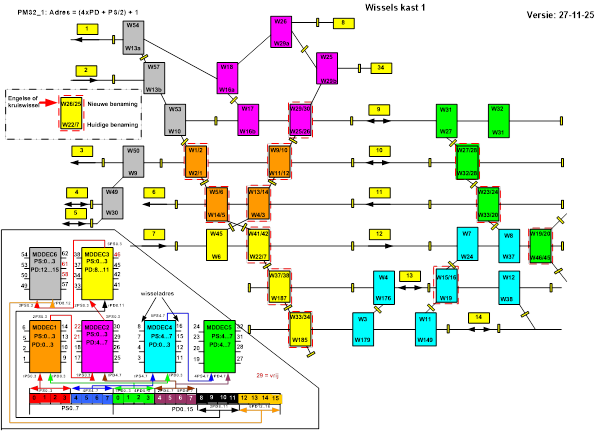

De praktische uitvoering
De MDDEC’s worden onder de treinentafel gemonteerd, zoveel mogelijk centraal tussen de aan te sluiten wissels om de bedrading te minimaliseren.
De 8 PS- en de 16 PD uitgangen van de PM32 worden achter de betreffende kast aangesloten op een rangeerstrook PS(1..4), PD(1..16). Op een MDDEC worden steeds 4 PS aders (PS(1..4) of PS(5..
) en 4 PD aders (PD(1..4) of …. of PD(13..16)) aangesloten. Op de MDDEC zijn deze aansluitingen weer aan de bovenkant beschikbaar (zie voorgaande figuur). Of de volgende MDDEC rechtstreeks aangesloten wordt op de rangeerstrook of op één van de voorgaande MDDEC’s is afhankelijk van de minimalisatie van de bekabeling.
Voor de PM32 in kast 1 zijn 6 MDDEC’s geplaatst waarop 19 enkelvoudige wissels en 11 Engelse wissels zijn aangesloten. In totaal 19 + 2 x 11 = 43 adressen. De reserve capaciteit in kast 1 is dan 21 adressen.
In onderstaande figuur is dit schematisch weergegeven.
De kleuren van de MDDEC’s (linksonder in de figuur) komen overeen met de kleuren van de aangesloten wissels. De getallen in de gele blokken geven de geven de nummers weer van betreffende blokken.
De PS(0..3) van de rangeerstrook is aangesloten op MDDEC 1 en van MDDEC 1 weer op MDDEC2 en achtereenvolgens op MDDEC 3 en MDDEC 6. PD(0..3) van de rangeerstrook is aangesloten op MDDEC 1.
De combinatie van PS/PD bepaalt het adres van de wissel.
Adres = (4 x PD + PS/2) +1
