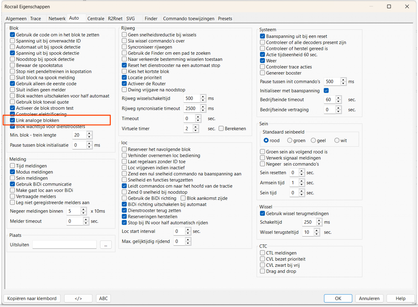

Rocrail eigenschappen
menu Bestand - Rocrail eigenschappen - tabblad Auto
Omdat de baan wordt aangestuurd met het Dinamo systeem moet in het menu Bestand - Rocrail eigenschappen – tabblad Algemeen onder Blok de optie ‘Link analoge blokken’ worden geactiveerd.

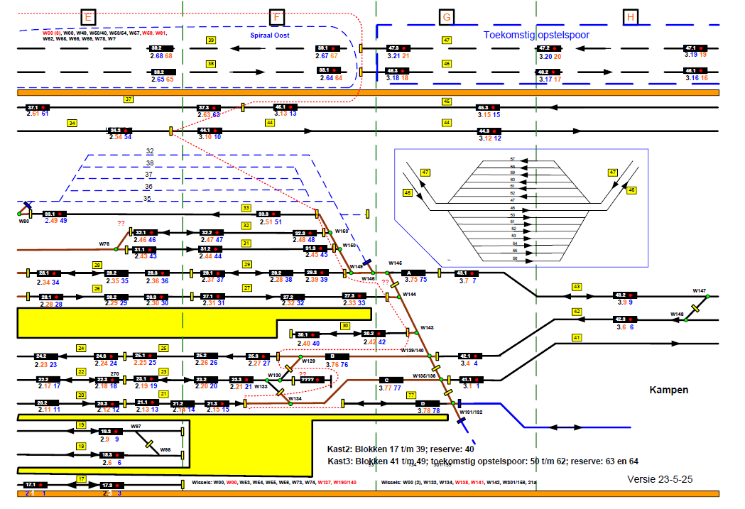

Het baanplan
Het baanplan is ingevoerd op basis van een bestaande tekening. Hieronder zie je een deel van deze tekening waarbij de bloknummers in de gele blokje staan.

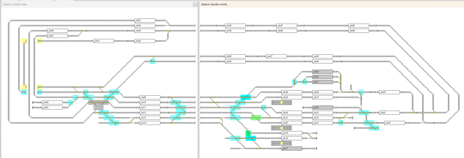

Omdat we beschikken over 2 identieke monitoren is het baanplan in Rocrail verdeeld over een deel ‘Station-Zwolle-links’ en ‘Station-Zwolle-rechts’. Op deze manier is het baanplan goed zichtbaar op de monitor.
Deze indeling is mogelijk door bij het menu Bestand – Rocview eigenschappen – tabblad Algemeen onder Spoorplan weergave te kiezen voor ‘Multi venster overzicht (AUI)’ en Rocrail opnieuw op te starten.
Waar van toepassing is met het symbool voor de rijrichting aangegeven dat sporen in 1 richting bereden worden. Op die plaatsen genereert Rocrail ook maar in 1 richting een rijweg.
Een aantal wissels is in het baanplan voorzien van een achtergrondkleur, blauw, groen of grijs. Dit wordt uitgelegd bij het onderdeel ‘Wisselstraten van rijstroom voorzien met relais’.
Hieronder het baanplan in Rocrail, dat dus in werkelijkheid over 2 monitoren is verdeeld.

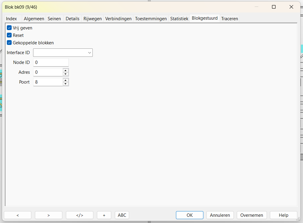

De benaming van de blokken is overgenomen van bovengenoemde tekening. Dat geldt ook voor de aansluiting van de blokken op de TM-H / CD16. De Dinamo bloknumming begint bij 0 (nul) en dat is in Rocrail ook zo. Bij de nummering van de blokken zijn we begonnen bij bk01. In Rocrail is blok bk01 aangesloten op poort 0 van Dinamo.
Dit wordt ingegeven bij de blokeigenschappen, tabblad ‘Blokgestuurd’, in het veld ‘Poort’.
De nummering van de blokken en poorten is opeenvolgend. Per TM-H zijn er 8 poorten. De poorten worden in Dimamo per TM-H genummerd van 0 tot en met 7. Elke TM-H heeft een uniek adres.
Op het moment van schrijven zijn er 7 TM-H’s aangesloten, in totaal dus 56 poorten. Daarvan worden er 46 benut.
In Rocrail loopt de nummering gewoon door van 0 tot en met 55. Poort 0 op de tweede TM-H is dan poort 8 in Rocrail.
In onderstaande afbeelding zie je de blokeigenschappen, tabblad Blokgestuurd van blok bk09. De opties 'Vrij geven', en 'Gekoppelde blokken' moeten beide geactiveerd zijn bij het Dinamo systeem.
De optie 'Reset' is optioneel waarvan we in de praktijk nog moeten testen of, en waar deze optie geactiveerd moet worden.
Alleen het veld 'Poort' wordt gebruikt, waarbij blok BK09 aangesloten is op poort 8, dat is dus poort 0 op de tweede TM-H.
[/url]

De wissels worden niet rechtstreeks aangestuurd door de PM32 maar via zogenaamde MDDEC's. Op elke MDDEC kun je 8 wisselspoelen aansluiten. In kast 1 (zie schema hieronder) zijn 6 MDDEC's aangesloten zodat we met 1 PM32 hier 48 wisselspoelen kunnen aansturen.
In de afbeelding zie je linksonder de 6 MDDEC's, ieder met een andere kleur, en hoe deze met elkaar zijn verbonden. Bij elke MDDEC zijn de adressen van de aangesloten wissels weergegeven. De rode adressen zijn nog beschikbaar voor toekomstige uitbreidingen.
In de onderste balk met de aanduiding PS0..7 en PD0..15 zie je hoe ze op de PM32 zijn aangesloten. Voor de details verwijs ik naar de Dinamo handleidingen van de MDDEC en de PM32.
De wissels die op de MDDEC zijn aangesloten hebben dezelfde kleur en worden aangeduid met de letter W en het adres van dat wissel op de MDDEC. Op deze manier is duidelijk welke wissel waar zit aangesloten en wat het adres van dit wissel moet zijn. Het oude (Koploper) adres staat telkens onderin het rechthoekje voor elk wissel. Bij het invoeren van het baanplan in Rocrail is voor de benaming dit Koploper adres aangehouden. De naam moet dus per wissel worden aangepast nu duidelijk is wat het nieuwe adres is.
