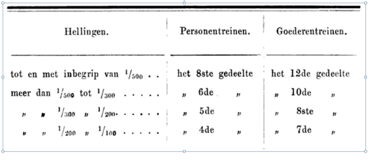

Hieronder heb ik enige uittreksels van artikelen op de spoorwegwet publicatie 1889 aangaande seinen en beremmingen
ALGEMEEN REGLEMENT voor de dienst op de
spoorwegen , vastgesteld bij Koninklijk Besluit van
27 October 1875 (Stbl. 183 ) en gewijzigd bij de
Kon. Besluiten van 11 Sept. 1882 ( Stbl . 126 ) , 25
Jan. 1884 ( Stbl . 10) , 25 Nov. 1885 ( Stbl . 196 )
en 26 Maart 1887 (Stbl. 44 ) .
Met aantekeningen, publicatie 1889 Jhr. Mr. W. Th. C. v Doorn
Artikel 79 .
In elken trein , waarmede reizigers worden vervoerd , is , behalve de tender of de locomotief , de eerste wagen van een remtoestel voorzien .
In goederentreinen , zamengesteld uit niet meer dan twaalf assen wordt , behalve voor den tender of de locomotief , op de wegen , waarin geen steiler hellingen voorkomen dan van 1 à 300 , geen remtoestel gevorderd .
Het minimum van het verpligt aantal te remmen wagen- of rijtuigassen in de treinen wordt , in overeenstemming met de hellin- gen die in de spoorwegen , met een verschil in hoogte van meer dan drie meter , voorkomen , bepaald door het gedeelte van het gezamenlijk aantal wagen- en rijtuigassen , in onderstaande tabel vermeld .
Bij het bepalen van het aantal assen tot toepassing van dit artikel wordt een rijtuig of wagen met drie assen voor twee assen een onbeladen wagen voor een as in rekening gebragt . 9 Aant . Van de bepaling van dit artikel kan ontheffing worden verleend ( artt . 119 en 120 ) .
Artikel 80 .
Bij spoorwegen met hellingen , steiler dan één op twee honderd , die zich doorloopende uitstrekken over eene lengte van zes honderd meter , wordt in elken trein het laatste voertuig van een remtoestel voorzien , tenzij dat zoodanige trein volgens de bepalingen van art . 76 getrokken en gestuwd wordt .
Het minimum gewigt van de remwagens wordt voor de verschil- lende hellingen , op voorstel van bestuurders , door den raad van toezigt bepaald . De verpligte remtoestellen moeten krachtig werkende zijn .
Artikel 84 .
De rijtuigen en wagens in snel- en personentreinen , waarmede volgens art . 86 met de grootst toegestane snelheid kan gereden worden , moeten , ook wat de inrigting van de draagveeren en de stoot- en trek toestellen betreft , aan de meest gestrenge eischen van zamenstelling en onderhoud voldoen .
Voor de sneltreinen , rijdende met grootere snelheid dan die van 60 kilometer per uur , moeten de locomotieven , tenders , rijtuigen en wagens voorzien zijn van een doorgaand en zelfwerkend remtoestel , volgens een door den Minister van Waterstaat , Handel en Nijverheid goedgekeurd of voorgeschreven stelsel .
Van zelfwerkende remtoestellen , volgens het aldus goedgekeurd of voorgeschreven stelsel , zullen mede moeten voorzien worden de locomotieven , tenders , rijtuigen en wagens in personentreinen , die met geen grootere snelheid dan die van 60 kilometer per uur rijden , waarvoor dit door den Minister van Waterstaat , Handel en Nijver heid wordt voorgeschreven .
Vergunning voor het medevoeren van een of meer rijtuigen of wagens , niet voorzien van de voorgeschreven remtoestellen , kan in bijzondere gevallen door den Raad van Toezigt op de spoorwegdiensten worden verleend .
De sneltreinen , rijdende met grootere snelheid dan die van 60 kilometer per uur of die zonder ophouden een afstand van meer dan twintig kilometer afleggen , moeten voorzien zijn van inrigtingen waardoor het mogelijk is , gedurende den rid van uit iedere rijtuig- afdeeling het sein tot stilhouden aan het trein- en locomotiefpersoneel kenbaar te maken
Gelijke gemeenschap moet bestaan tusschen de treinbeambten onderling en tusschen deze en het locomotiefpersoneel .
Het stelsel dier inrigtingen wordt door den Minister van Water- staat , Handel en Nijverheid goedgekeurd of voorgeschreven .
Van gelijke toestellen zullen mede moeten voorzien worden de personentreinen , die met geene grootere snelheid dan van 60 kilo- meter per uur rijden , waarvoor dit door den Minister van Waterstaat Handel en Nijverheid wordt voorgeschreven .
Vergunning voor het medevoeren van een of meer rijtuigen of wagens , niet voorzien van de goedgekeurde of voorgeschreven toestellen , kan in bijzondere gevallen door den raad van toezigt op de spoor- wegdiensten worden verleend .
Het is aan een ieder verboden , buiten het geval van gegrond vermoeden van gevaar , hetzij voor den trein , hetzij voor de zich daarin bevindende personen , van de bovenvermelde toestellen gebruik te maken .
Reizigers , die dit verbod overtreden , worden uit den trein verwijderd , onverminderd de straf op de overtreding gesteld .

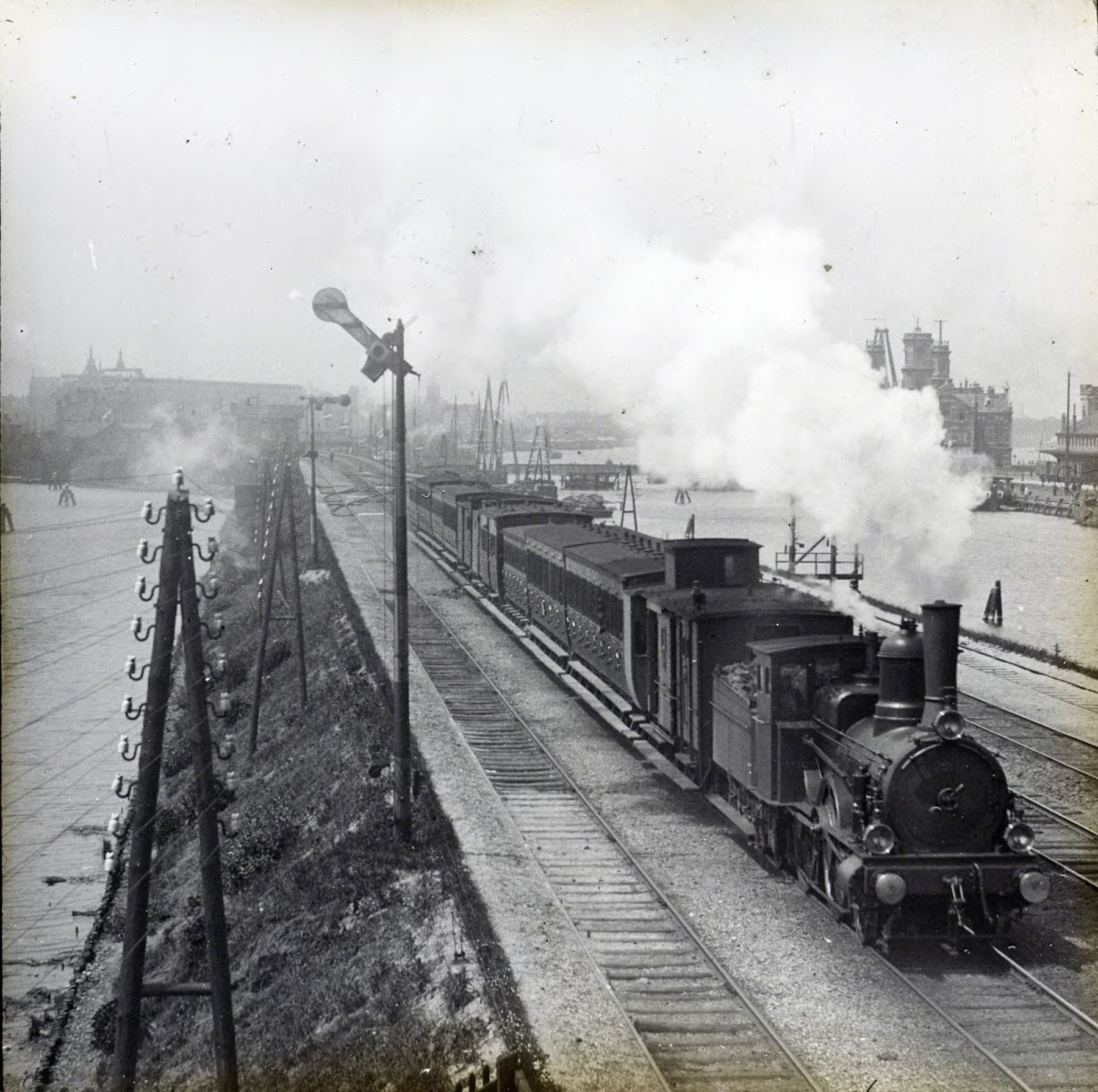

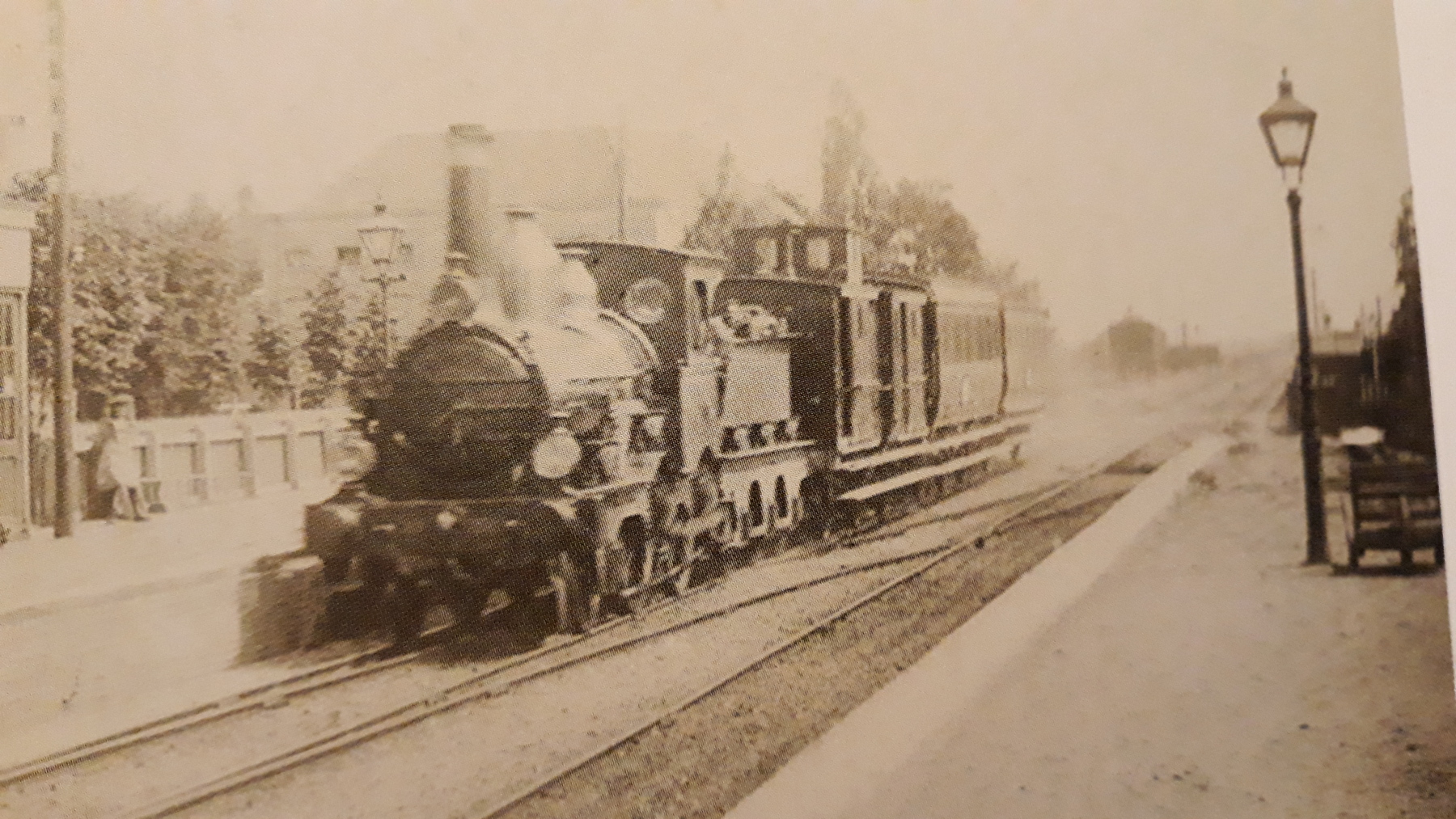

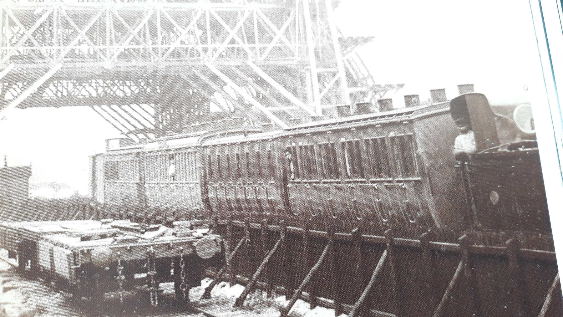

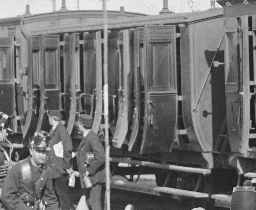

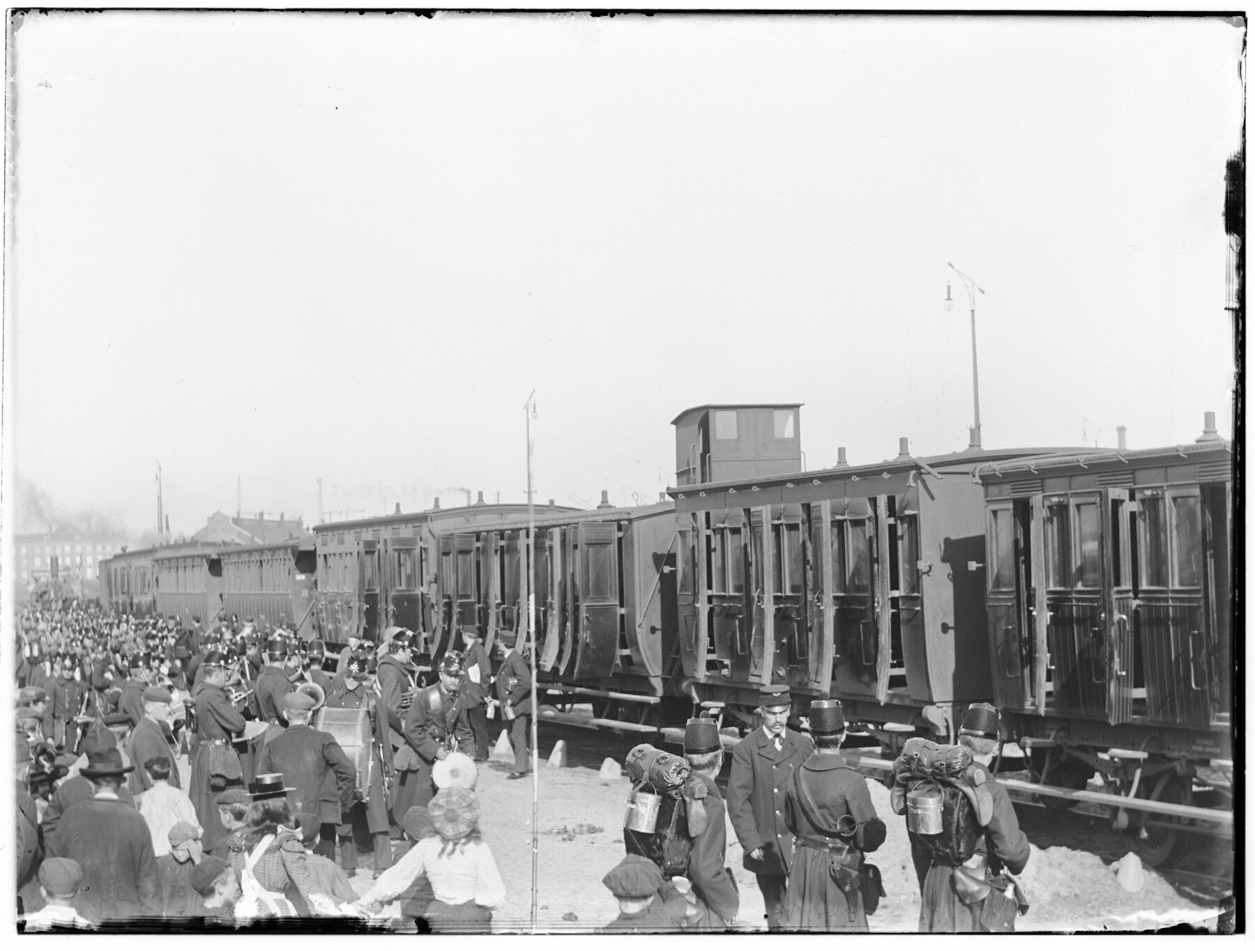

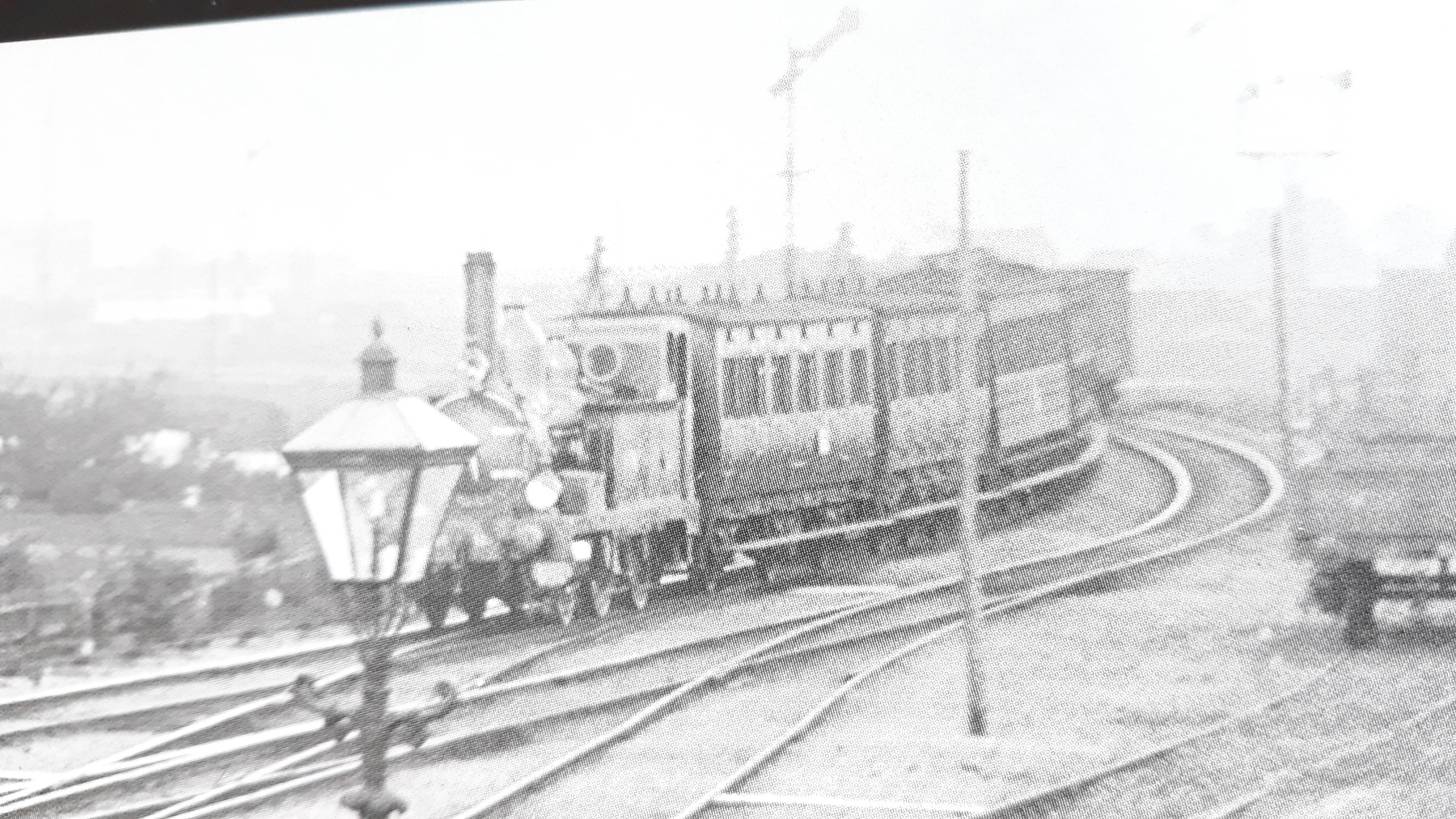

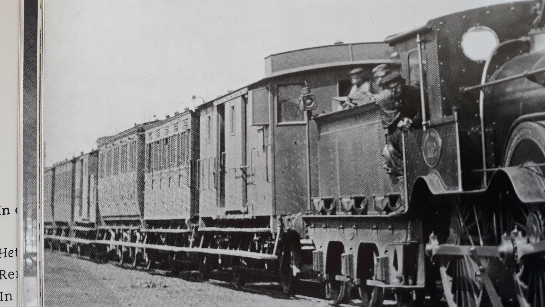

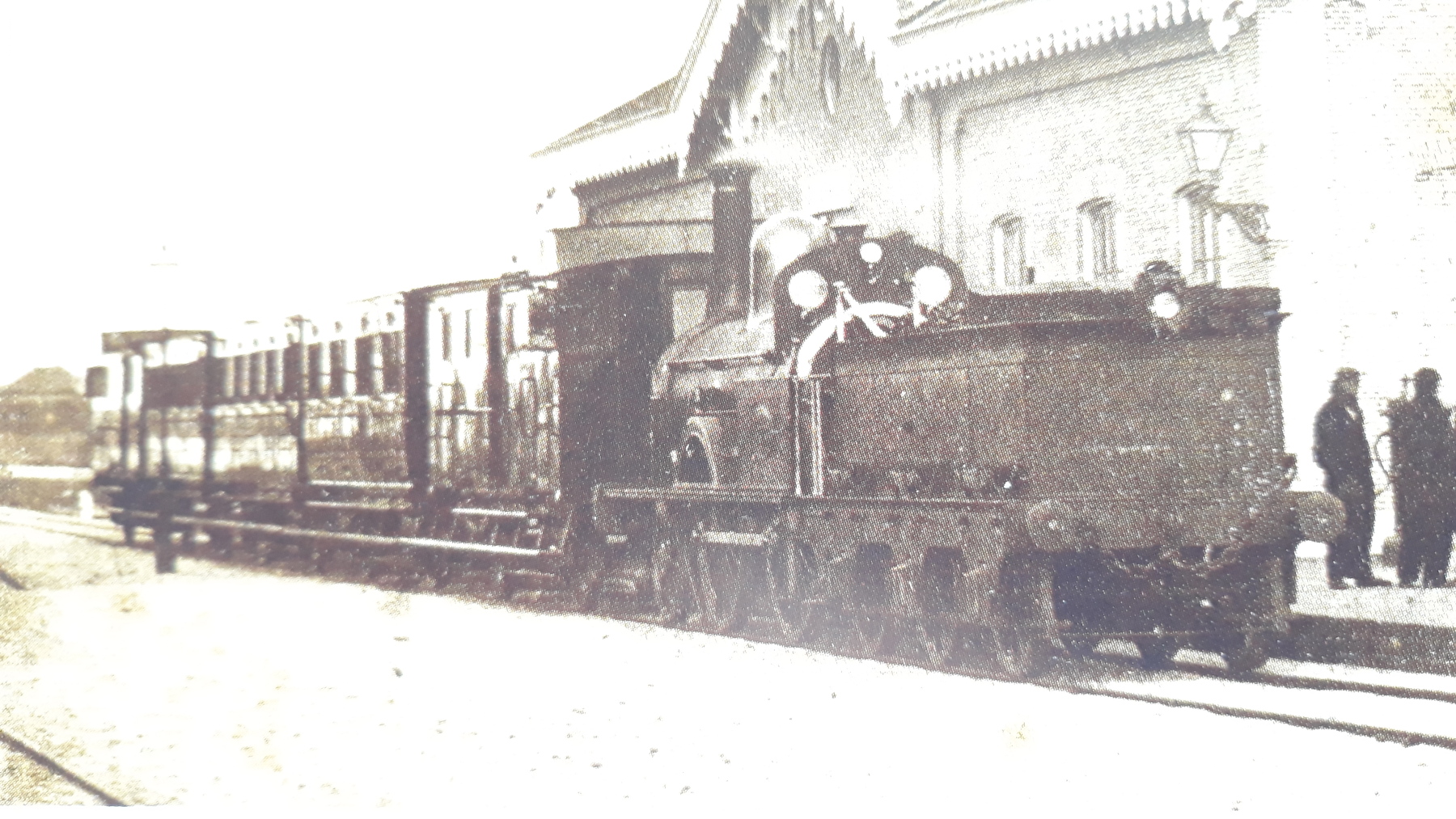

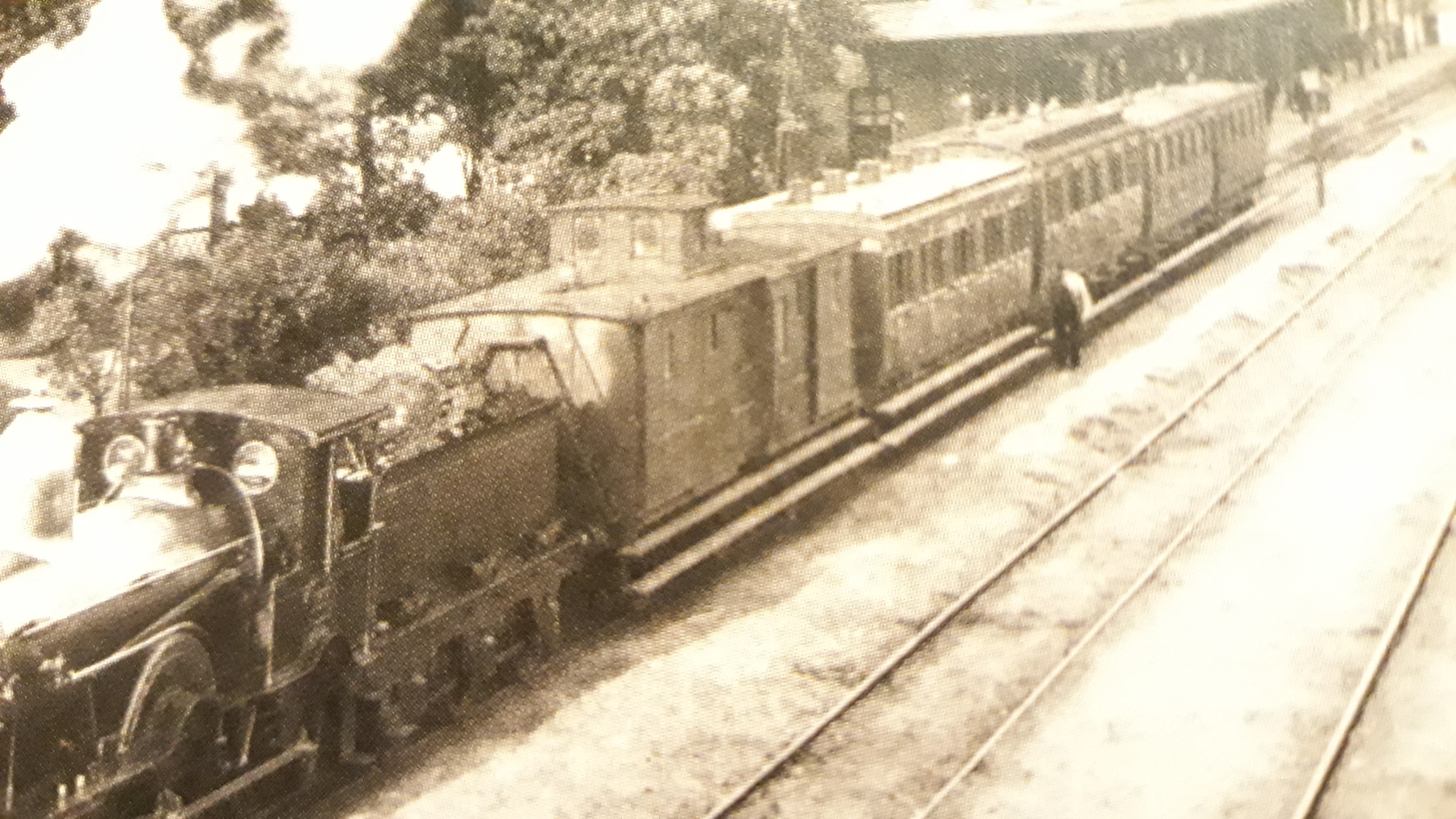

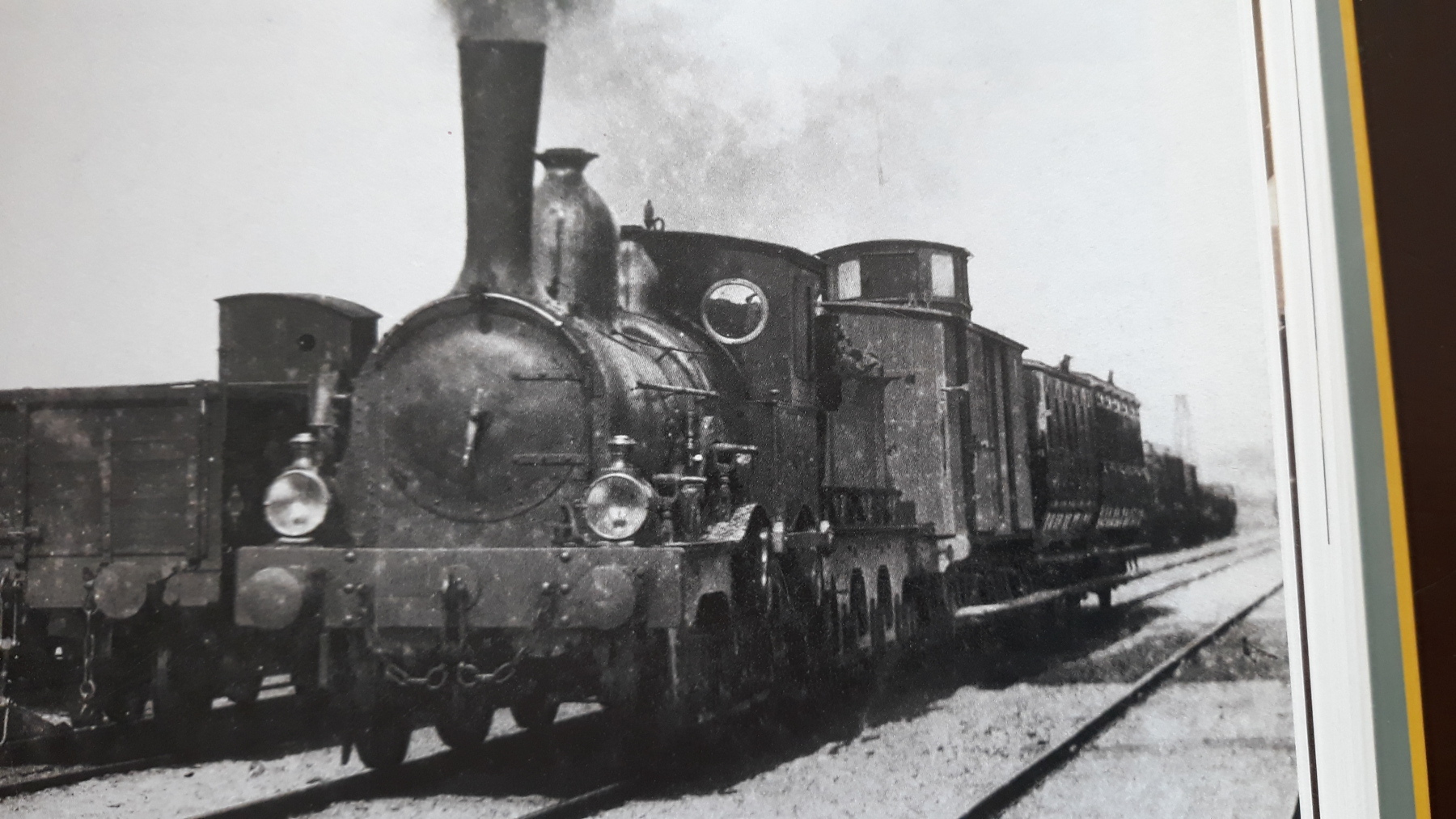

OK, ik zet hieronder wat telefoonfoto's vooral genomen uit de boeken Het Grote Spoor Boek en Spoorwegen in Nederland van 1834 tot nu, met beelden van rijtuigen tot ca. 1890.
mijn specifieke aandachtspunten hier:
- verlichting; olie- of gaslampen
- sluitseinhouders op halve bakhoogte: lijken pas na 1890 te verschijnen
Verder valt natuurlijk op dat op de oude foto's (tot ca. 1885 ofzo) de treinlengte heel beperkt is, zelden meer dan 6 rijtuigen. Wellicht is hier een verband met de invoering van de luchtdrukrem (afgezien van uiteraard het vermogen van de locs)?
tekening van een olielamp op tekening van de NRS-paardenwagen van Verloop:
Geldermalsen 1870
Dordrecht 1872; bagagewagen van het 'kleine' standaardtype, serie 25-57 & 63-71 (volgens mij).
Breda 1875
Een Rijnspoortrein passeert door Amsterdam CS in aanbouw, ca. 1888
Rotterdam Maas, NRS ca. 1890. Rijnspoor-rijtuigen te herkennen aan de sterk geronde vorm
Hengelo 1892, vermoedelijk de Berlijntrein (2e rijtuig is Duits ; liep in NL toen via Arnhem-Utrecht want Staatsspoor). Bij de SS dus nog olieverlichting. Klopt met het gegeven dat de SS pas ca. 1890 met deze ombouw begon.
Voorburg 1895
Amsterdam, verbindingsbaan WP-CS, ca. 1900; nu wel gasschoorsteentjes. Foto Jacob Olie
Staatsspoor, Weesperpoort 1893; drie-assige bagagewagen
Treinen op de Dijksgracht, Amsterdam 1899. Fotos Jacob Olie, Stadsarchief Amsterdam
Het leger neemt de trein, ca. 1900. Herkenbaar in beeld een ex-NRS C7 en HSM 137
Detail uit vorige, van de C7, een kit hiervan is gemaakt door Seinarm. Foto in beeldbank Stadsarchief Amsterdam.
IJmuiden 1909, latere opname maar vooral oude rijtuigen
« Laatst bewerkt op: 28 February 2025, 13:23:27 door janw »

Ik vermoed dat het tweede en derde voertuig van links een setje kortgekoppende AB's serie 137-181 zijn zoals MK die levert als bouwset m-243, gebouwd vanaf 1876.
« Laatst bewerkt op: 03 March 2025, 14:56:18 door janw »
