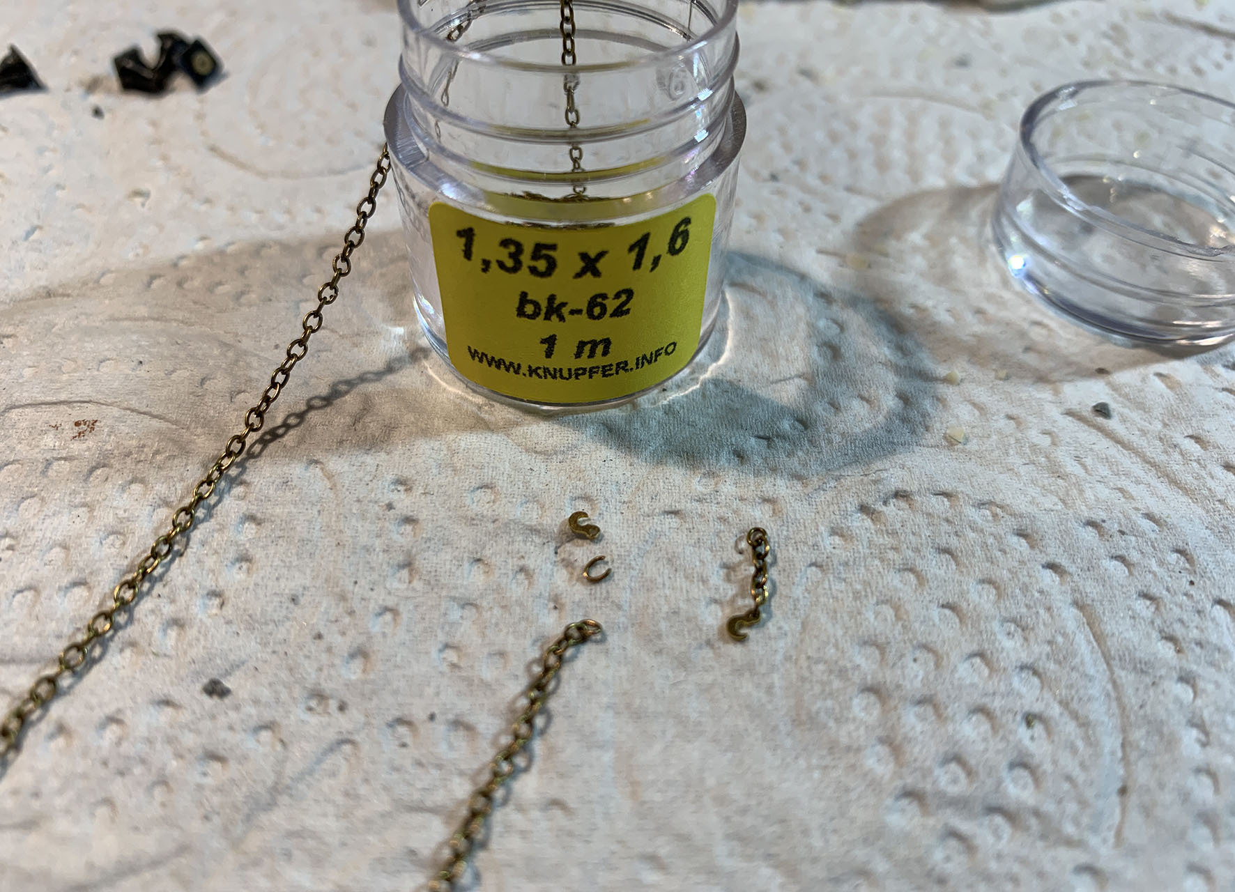

@stephan: uitschieters haal ik snel weg met de punt van een satéstok die ik even in water dip. Daarmee schuur ik dan lichtjes de uitschieter langs de rand weg. Het klinkt vreemd, maar werkt voor mij perfect. Tenzij je een hele grote uitschieter maakt. Dan moet het opnieuw.
Ton was mij al voor met de link naar de belijningspen  (y)
@Mara, inderdaad Hassler en anders Knupfer. Leveren beide uitstekende messing profielen. Wanddikte verschilt nog wel eens bij die twee. Daarom kijk ik altijd bij beide.
Dit is de ketting die ik gebruikt heb (6 oogjes per keer):
Groet, Mathyn

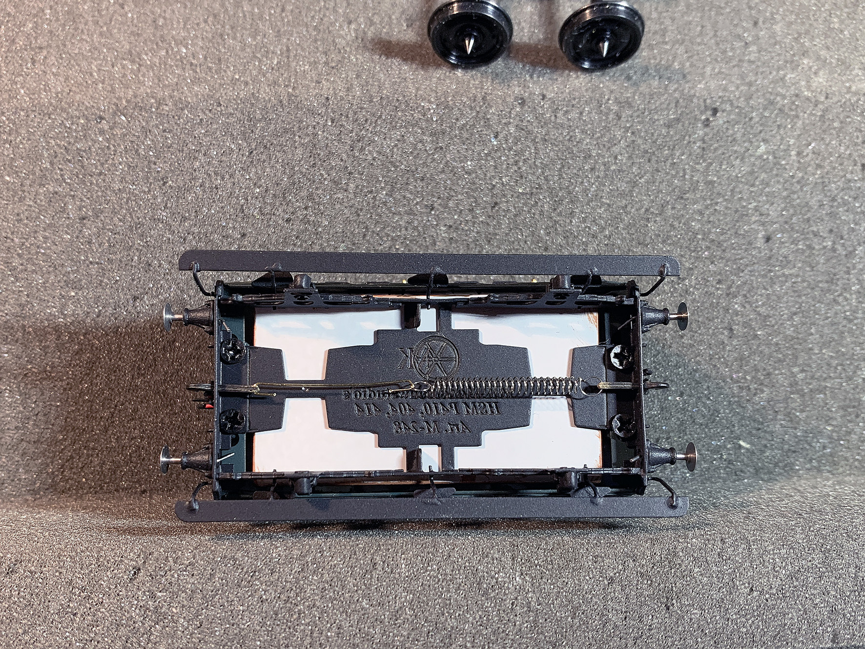

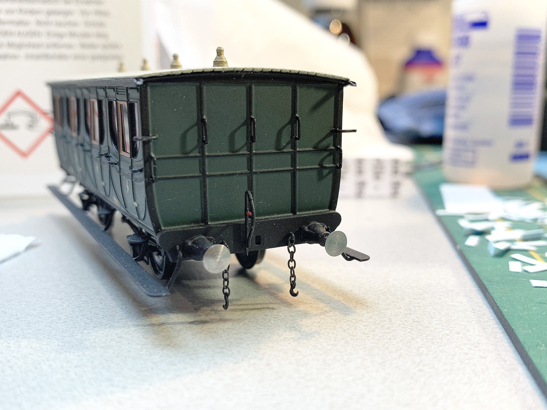

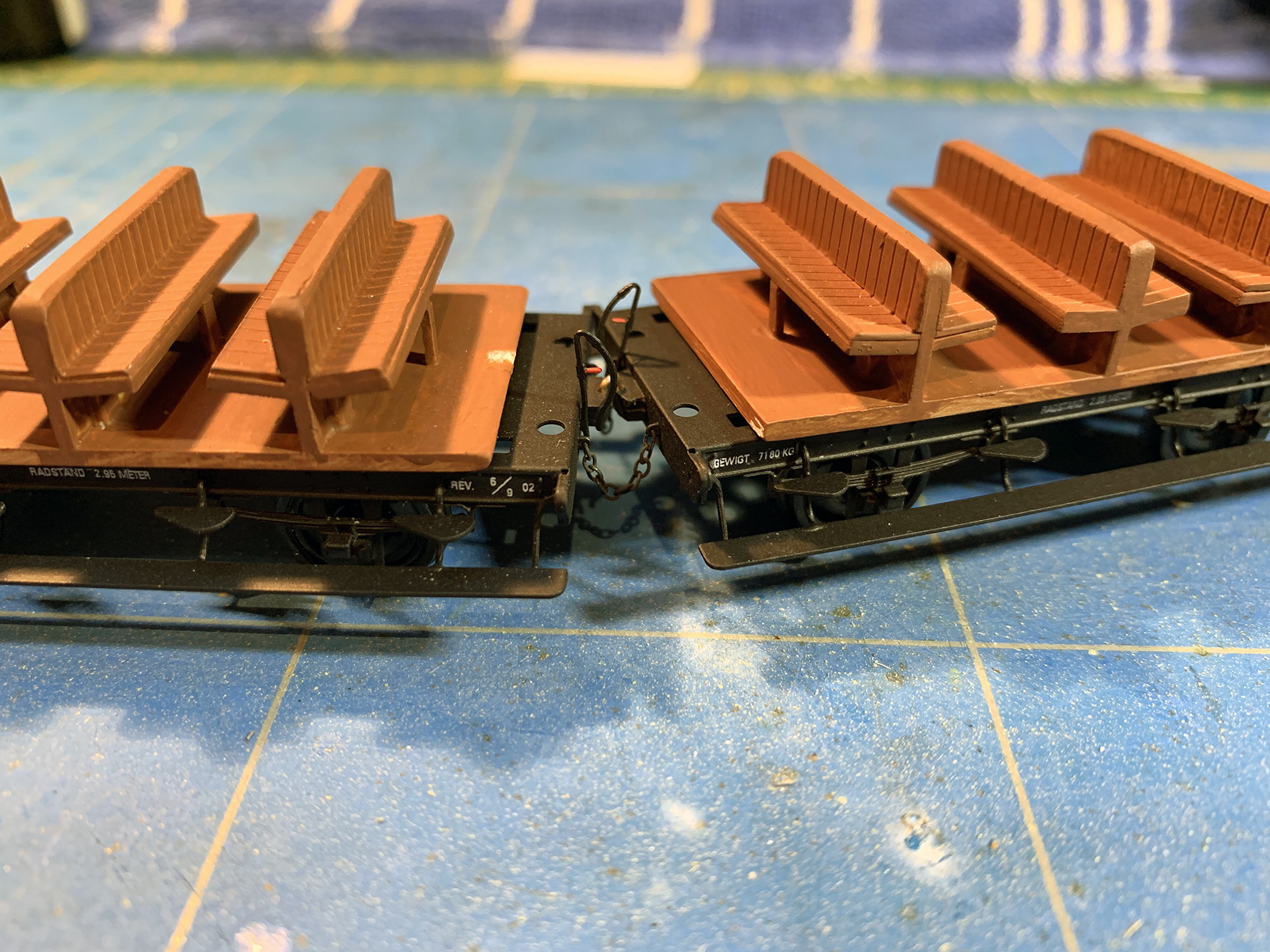

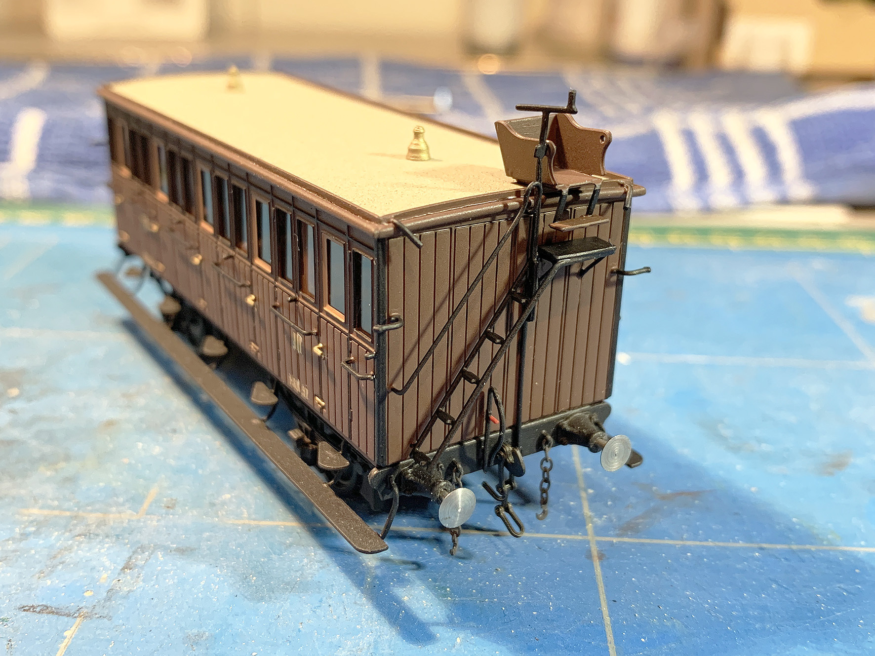

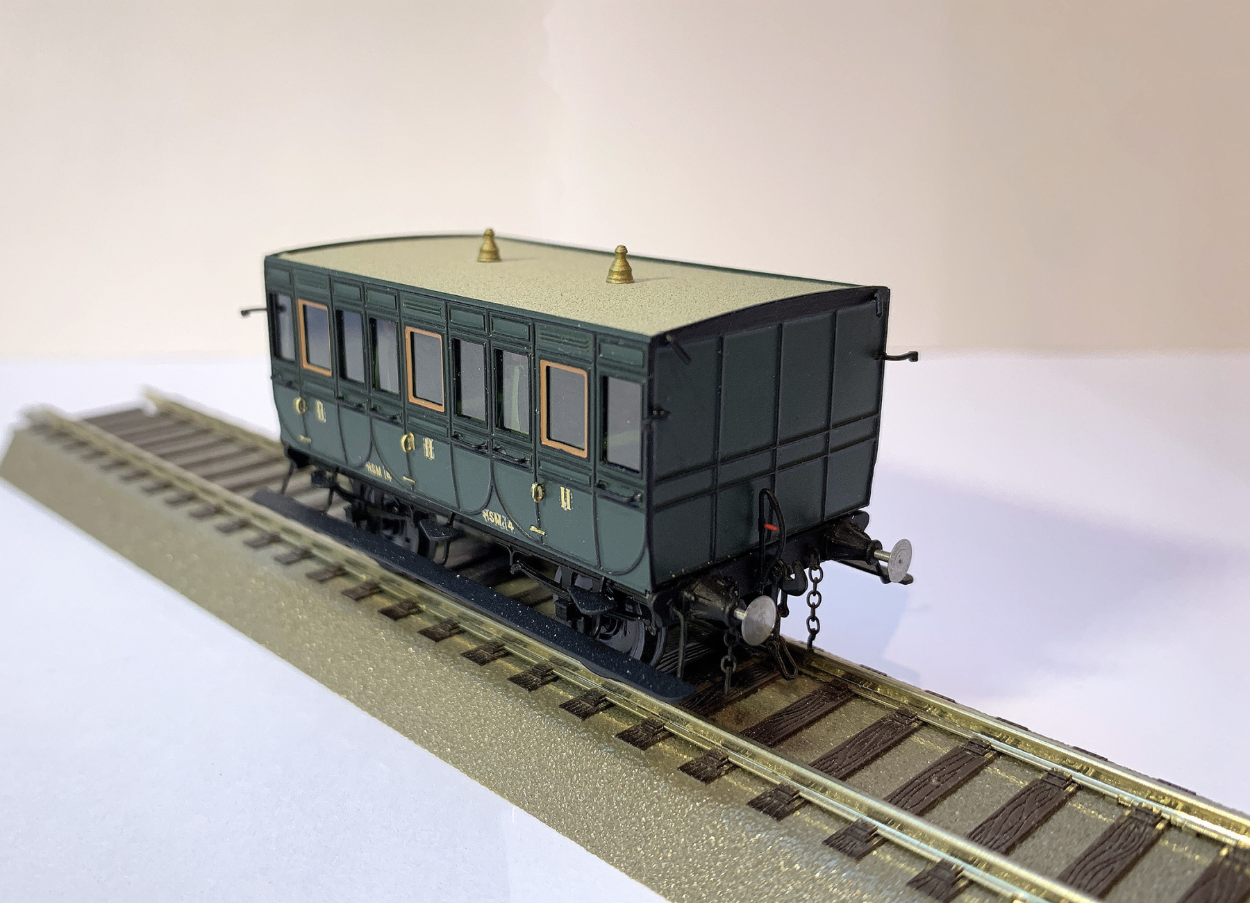

Nadat alle kettingen op maat waren gemaakt heb ik ze gestraald, ontvet en in een chemisch goedje gegooid om ze zwart te maken. Dit was van Birchwood. De eerste schakel drukte ik daarna met de punt van een pincet weer open om ze door de oogjes op de bufferbalk te steken. Op die manier hebben alle bufferbalken twee veiligheidskettingen gekregen. Ik had bij 1 onderstel uitgetest of het prettig werkt om de kettingen voor het spuiten al te monteren. Tijdens het stralen merkte ik al dat ze alle kanten op gingen, maar dat is bij het stralen niet zo erg. Tijdens het spuiten van de zwarte verf ging het echter irriteren. De kettingen schoten alle kanten op en beschadigde daardoor de natte verflaak op de bufferbalk en de buffers. Geen succes dus... Achteraf monteren bevalt een stuk beter.

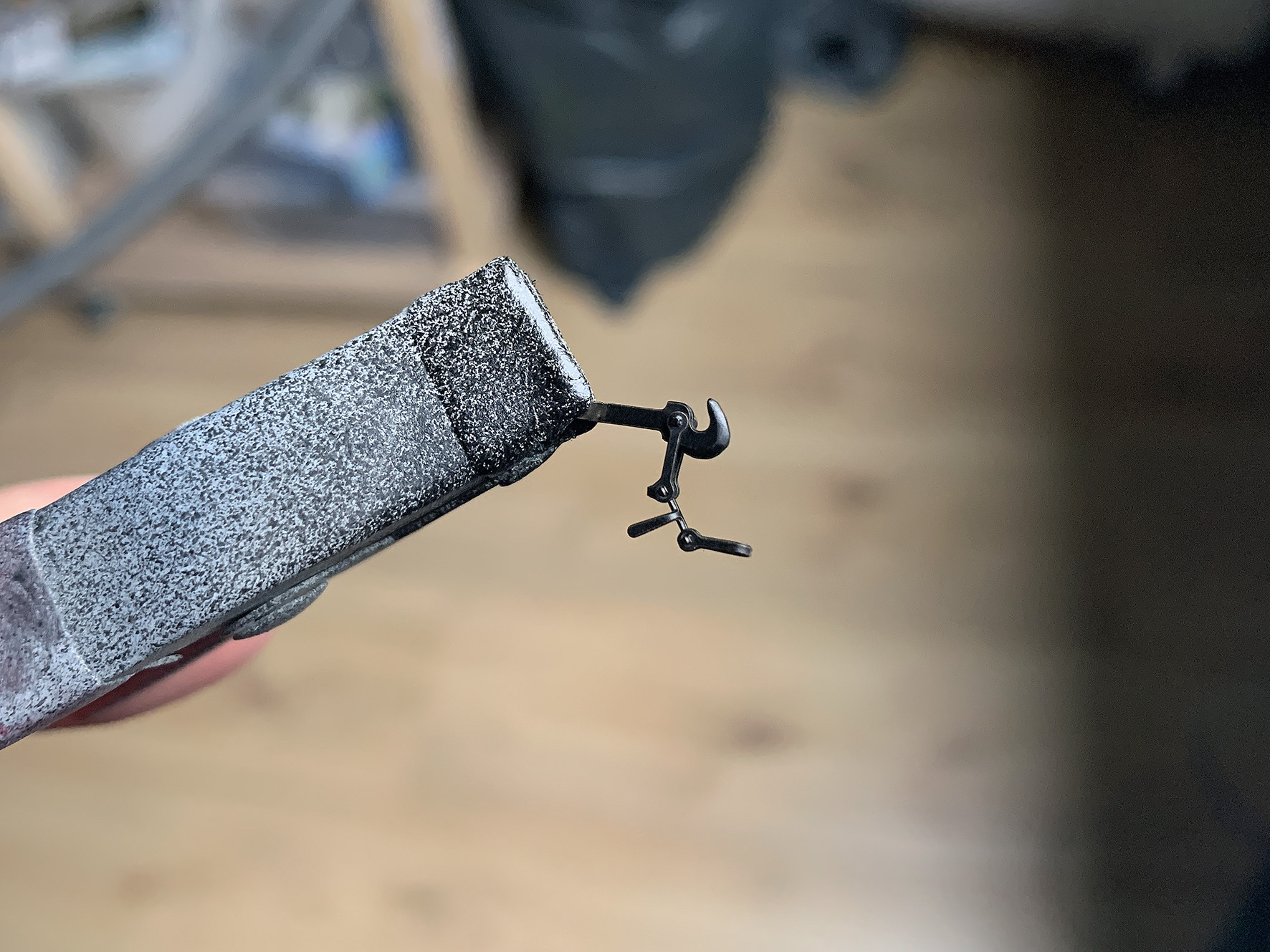

De schroefkoppelingen heb ik gestraald en met twee hele dunne laagjes Motip zwarte primer zwart gemaakt. Deze verf is ontzettend sterk en geeft een mooie glansgraad. De koppelingen heb ik niet met vernis afgewerkt, dat maakt de laklaag alleen maar kwetsbaarder omdat de vernis minder sterk is. Na de eerste keer spuiten draaide ik de koppeling naar de andere zijde van de haak. Zo zorgde ik ervoor dat alle vlakken van de haak zwart waren. Naderhand moest ik de onderdelen zachtjes bewegen om alle delen weer draaibaar te maken. Ze lopen totaal niet stroef. Omdat er in de kit geen drukveren zijn bijgesloten heb ik de koppelingen met een trekveer gemonteerd. Daartussen een stukje 0,3mm messing draad om de lengte te overbruggen. Op deze manier werkt het ook prima.
Hier zit een schroefkoppeling gemonteerd. Op dit wagentje is ook (als enige beremde wagen) de remstoel gelijmd. Dit is een los onderdeel.
Tussen de kortgekoppelde rijtuigen zaten ook kettingen. Na lang twijfelen toch maar wel geplaatst. Deze heb ik dubbel zo lang gehouden als de andere kettingen. Dit was ook wel nodig tijdens het monteren. Darabij hield ik de onderstellen rug aan rug. Toen ze eenmaal vast zaten heb ik een 0,5mm draad in een U vorm gebogen en daarmee de beide onderstellen kort gekoppeld. De U is zo kort dat de halfronde buffers elkaar net niet raken. Hierdoor rijdt het zowel in duw als trekrichting goed. Bij een langere U-beugel drukken de onderstellen zich scheef op de rails met als gevolg dat ze kunnen ontsporen.
Daarna was het tijd om de laatste kappen erop te schroeven. De vijf wagentjes zijn nu klaar. Zodra ik overdag tijd heb ga ik een paar goede foto's maken van het eindresultaat. Die houden jullie nog van mij tegoed.
Groet, Mathyn

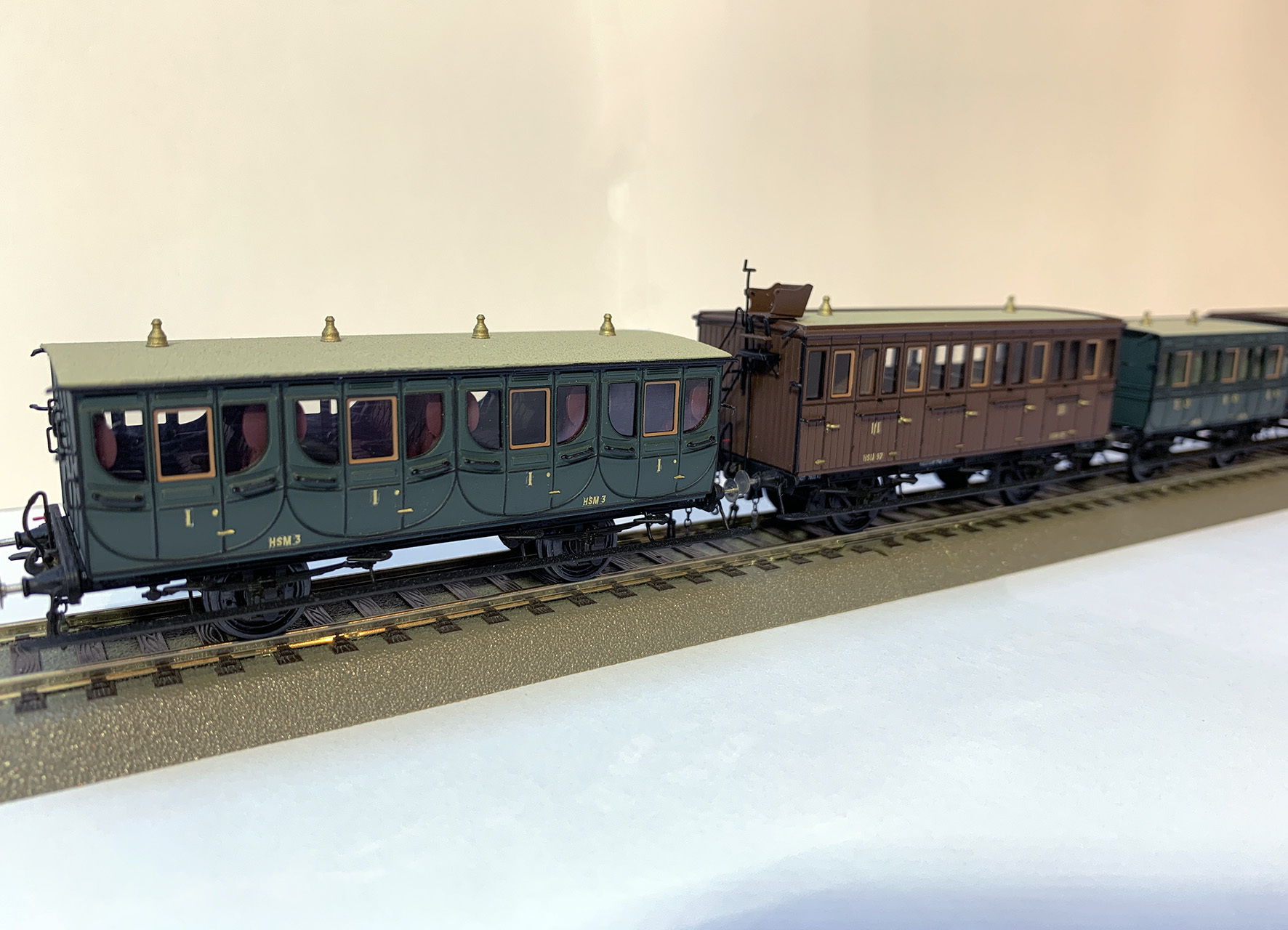

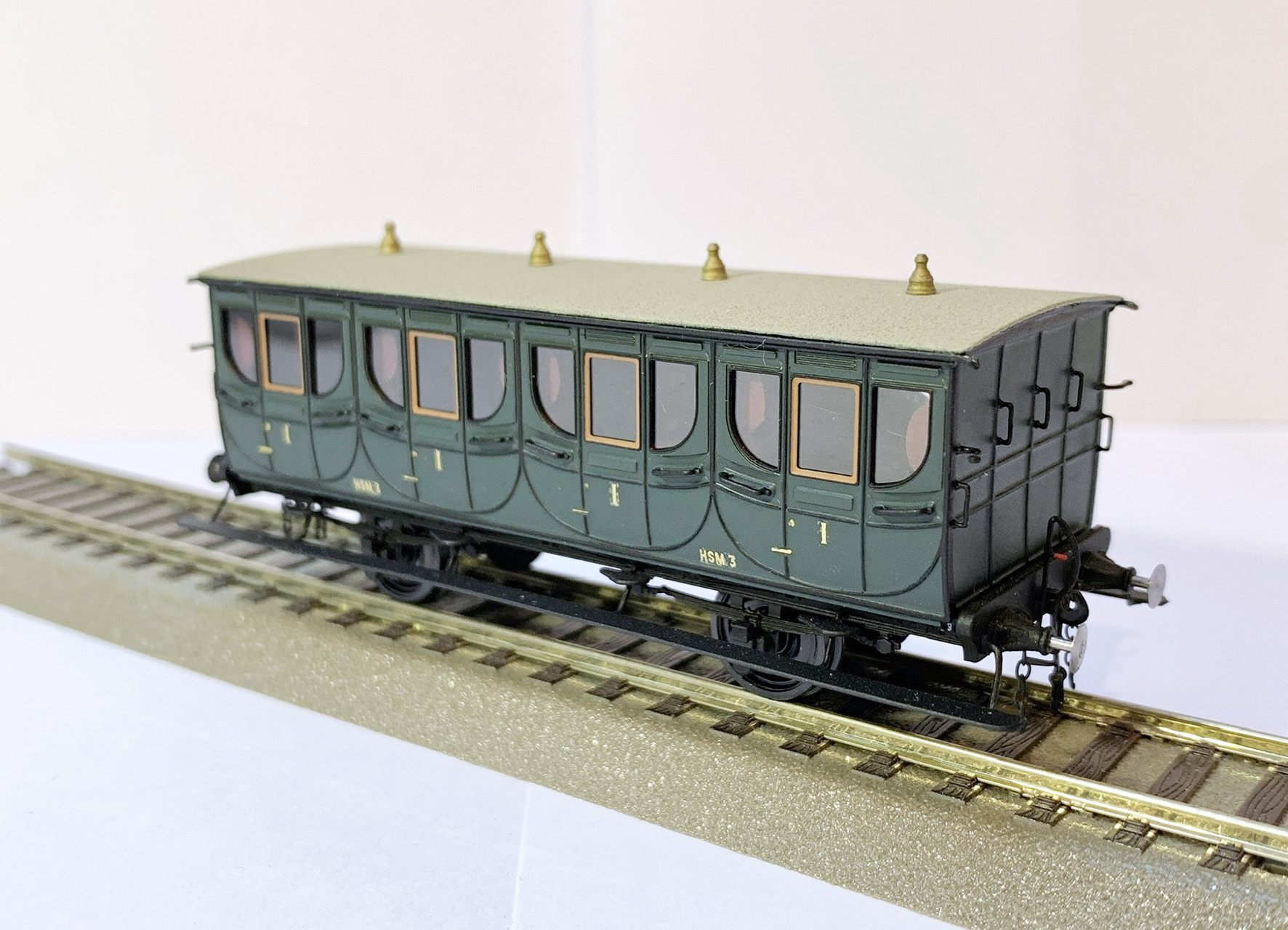

Ik moet de rest nog even bewerken, maar hier is alvast één foto van het eindresultaat.
Ik heb in Photoshop even vlug de achtergrond verwijderd en er een panorama foto van gemaakt. Zo is het beeld wat rustiger.
De rest volgt later! (y)

@Jan, daar heb ik (helaas) een heel kort antwoord op: geen. Dit zijn de wielen die in de kit zijn bijgevoegd en die heb ik gebruikt. In tegenstelling tot de HSM02 set waar wel een aantal spaakwielen zijn bijgevoegd. De handleiding van Maykel schrijft het volgende: De volgende wielen waren in 1881 onder deze rijtuigen geplaatst: 3 baks rijtuigen; wielen met 10 enkele spaken. Als AB gebouwde rijtuigen; dichte wielen met houten binnenwerk (Mansell wielen). Overige rijtuigen gebouwd na 1876; wielen met 8 open spaken. Vanwege de invoering van de Westinghouse rem zijn rond 1885 veel assen gewisseld. De wielbanden konden bij hard remmen loskomen. Alle A, B, AB en postrijtuigen kregen Mansell wielen. De 3e klasse rijtuigen kregen alle wielen met 8 open spaken.
Dus ja, het is een combinatie van dichte en spaakwielen denk ik. Bij de HSM02 bouwkit krijgen de derde klassers wel spaakwielen. Als ik bovenstaande lees dan verwacht ik bij de HSM01 set ook spaakwielen, maar die zaten er dus niet bij.
Hier wat foto's van het eindresultaat. Belichting was helaas niet ideaal. Ik merk dat mijn mobiel dan nog wel eens met de kleurbalans wilt gaan rommelen....

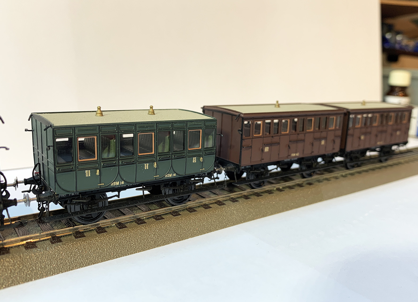

De HSM A3.
HSM B14.
Groet, Mathyn

@Adriaan, Arjen is mij voor en geeft je al een duidelijk antwoord. De foto's laten de afgebouwde HSM01 set ziet. Het is wat verwarrend omdat dit topic met de HSM02 set begint.
Die is alleen nog niet af. 4 van de 6 kappen staan in de basiskleur. De onderstellen zijn nagenoeg af. Die komen hier dus binnenkort wel weer langs.
Ondertussen een begin gemaakt aan de SS05-kit. Deze bestaat uit een zestal Staatsspoor twee-assers. Daarover ook binnenkort meer. Die set is weer heel anders opgebouwd. De beruchte dakrand details zijn bij deze rijtuigen ook weer anders. Dat moet ik nog even uitzoeken.

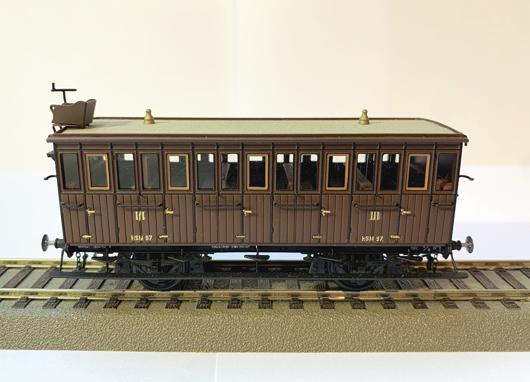

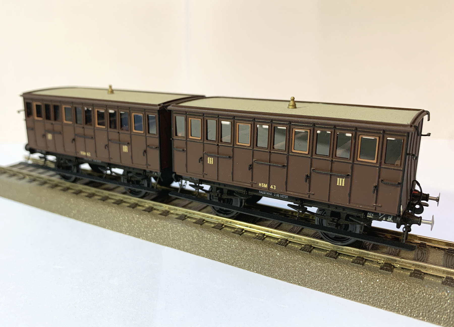

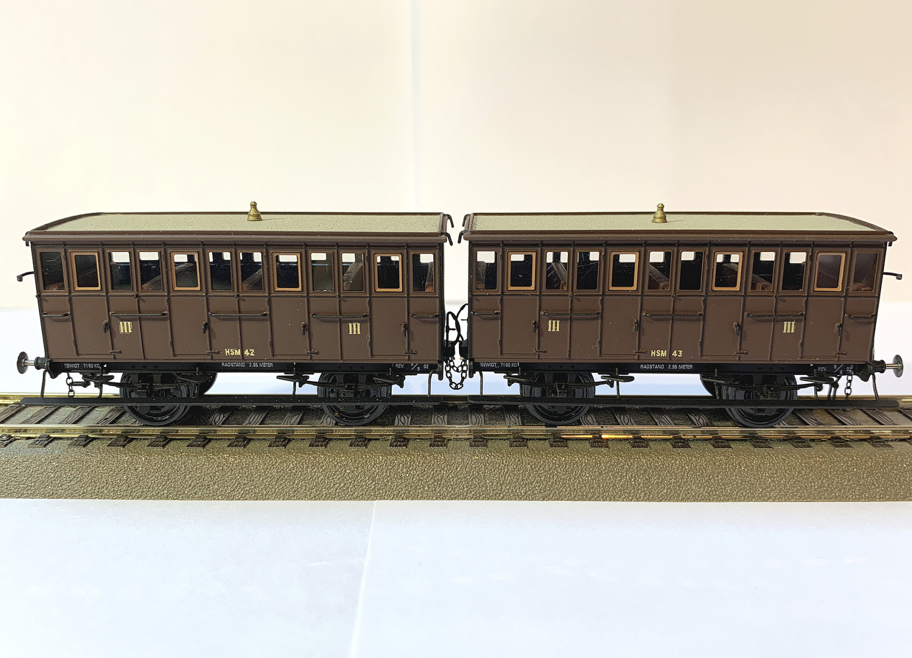

Als toetje hier nog de twee derde-klassers uit de HSM01 set:
De beremde HSM C97
De kortgekoppelde HSM C42 en C43.
Groet, Mathyn
