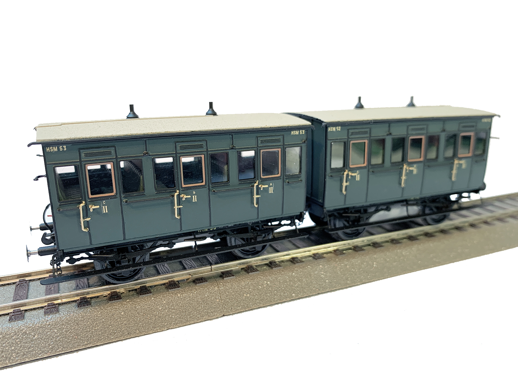

Bij het schrijven van bovenstaande vraag kwam ik erachter dat ik het eindresultaat van de HSM02-set nog niet met jullie had gedeeld. Wat stom zeg. Inmiddels is deze set van zes rijtuigen ook afgerond. Buiten dat het andere en iets grotere rijtuigen zijn dan de HSM01 set zie je meer verschillen. Zo zijn hier ook gaslampen op het dak geplaatst en hangt er een tank onder de bodem. De daken zijn ook anders, waar er in deze set meer daken met gootjes zijn ipv opstaande randen. Tot slot zie je ook verschil in opschriften. Deze set is omstreeks 1890-1900 te plaatsen. Al met al dus weer een erg leuk resultaat. Meer foto’s komen later hoor, ik moet ze nog even bewerken zodat er een egaal witte achtergrond is.

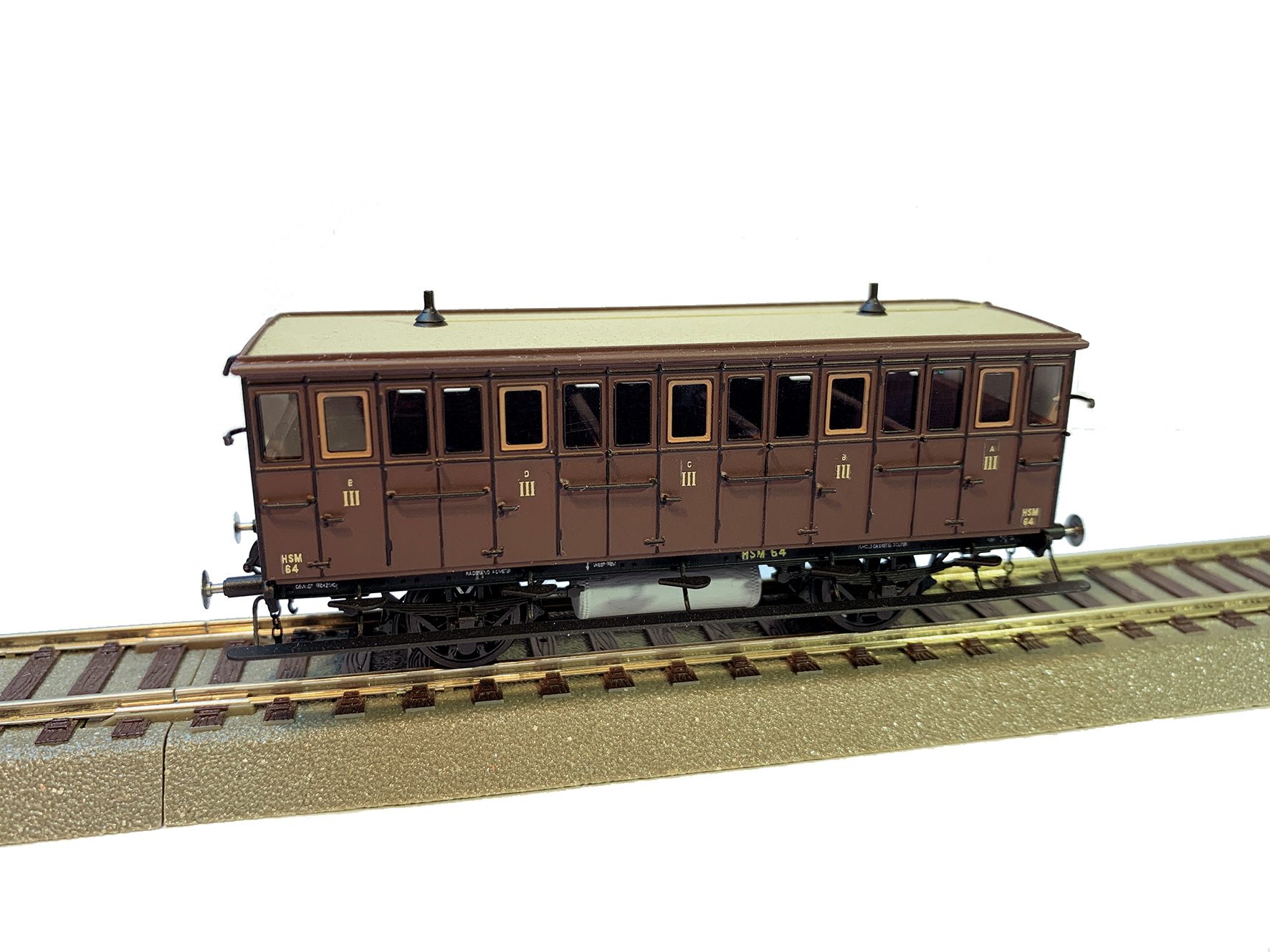

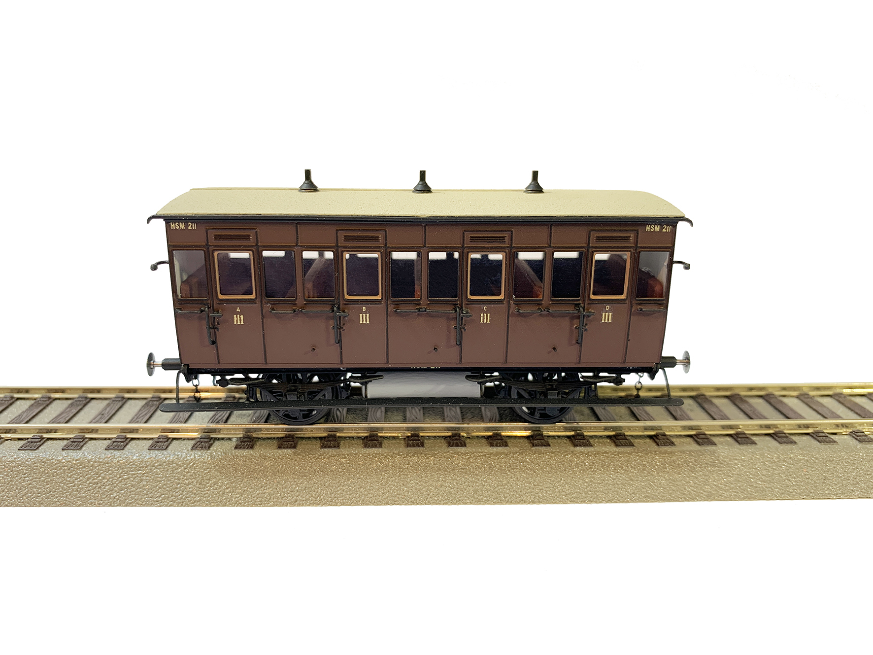

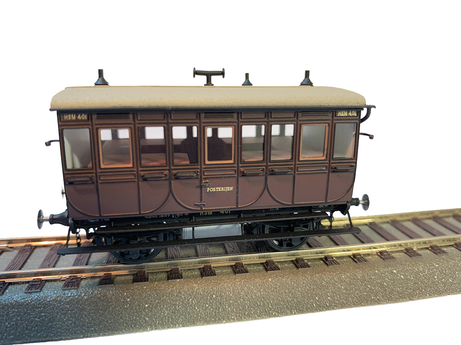

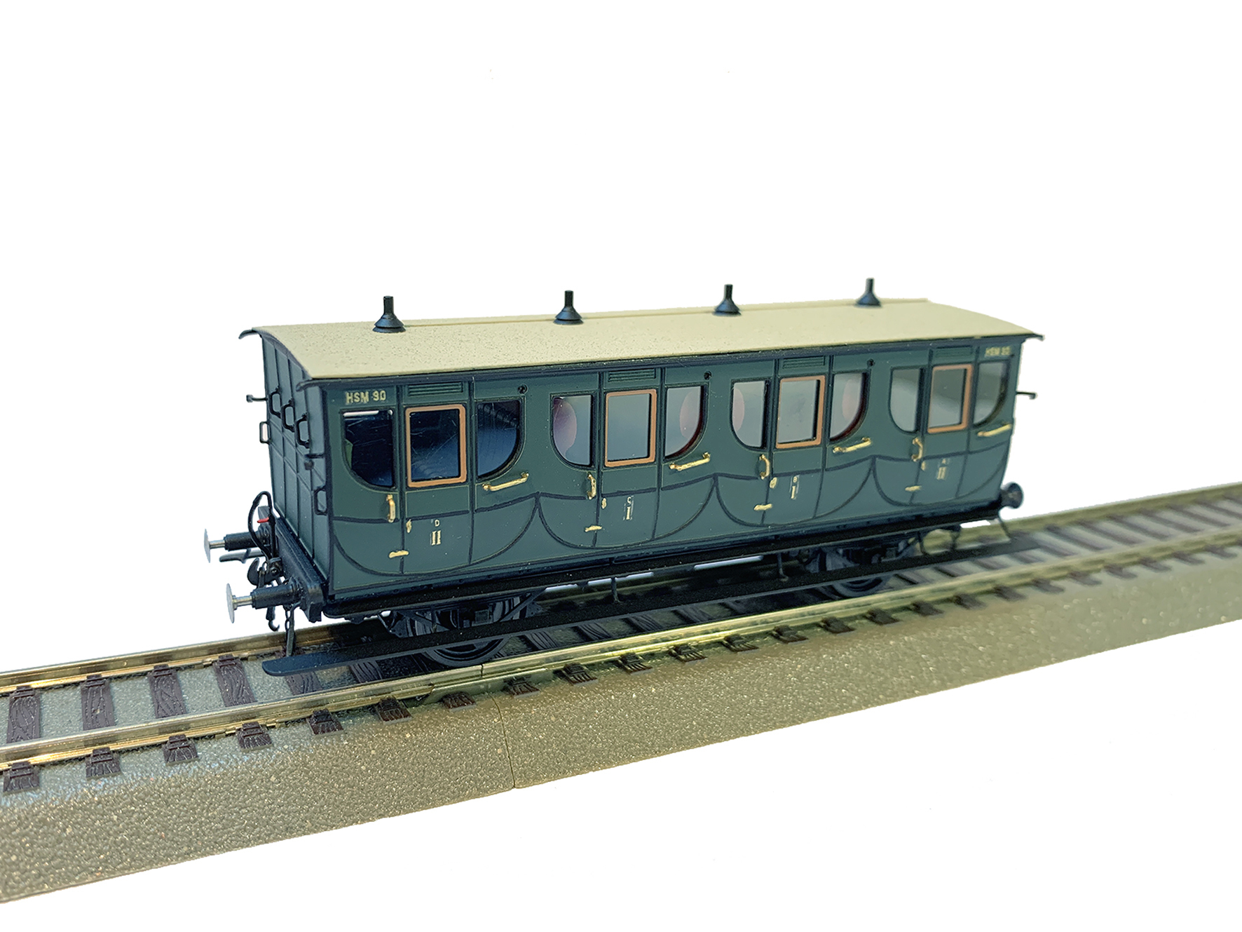

Hier nog wat meer foto's van het eindresultaat. De omstandigheden waarin ik de foto's heb gemaakt waren niet ideaal. Ik heb geprobeerd om de kleuren zo goed mogelijk over te laten komen door wat met de kleurbalans te spelen. Dat is aardig gelukt.
De derde klasser met ouderwets dak tussen de zijwanden in. Dit komt overeen met de rijtuigen uit de HSM-01 kit. De lampen zijn nu gaslampen en daarom zwart. Op het dak ligt een dakleiding en onder het rijtuig hangt een gastank.
De tweede derde klasser, maar nu met meer verlichting (luxe!). Hier is een vlak dak met dakgoten op de zijkanten.
De kleinste van de 6. Een omgebouwde B tot postrijtuig. Na het bestuderen van wat tekeningen en een discussie eerder in het topic ben ik tot dit resultaat gekomen. Met goten op de zijwanden en een afvoer op de kop. In het interieur heb ik de werkbanken nagebootst zodat het geen leeg hok is. Alleen de middelste deur functioneert nog als deur.
De AB op een omgebouwd onderstel. De bak is ook wat kleiner dan het onderstel. Onwijs leuk rijtuigje. In het interieur zitten groene en rode banken.
En nog een kortgekoppelde B. De koppeling is gelijk aan de HSM01 kit. In het interieur weer groene banken.
De groene rijtuigen hebben messing/brons aangezette handgrepen en klinken. Bij de bruine rijtuigen was dit zwart.

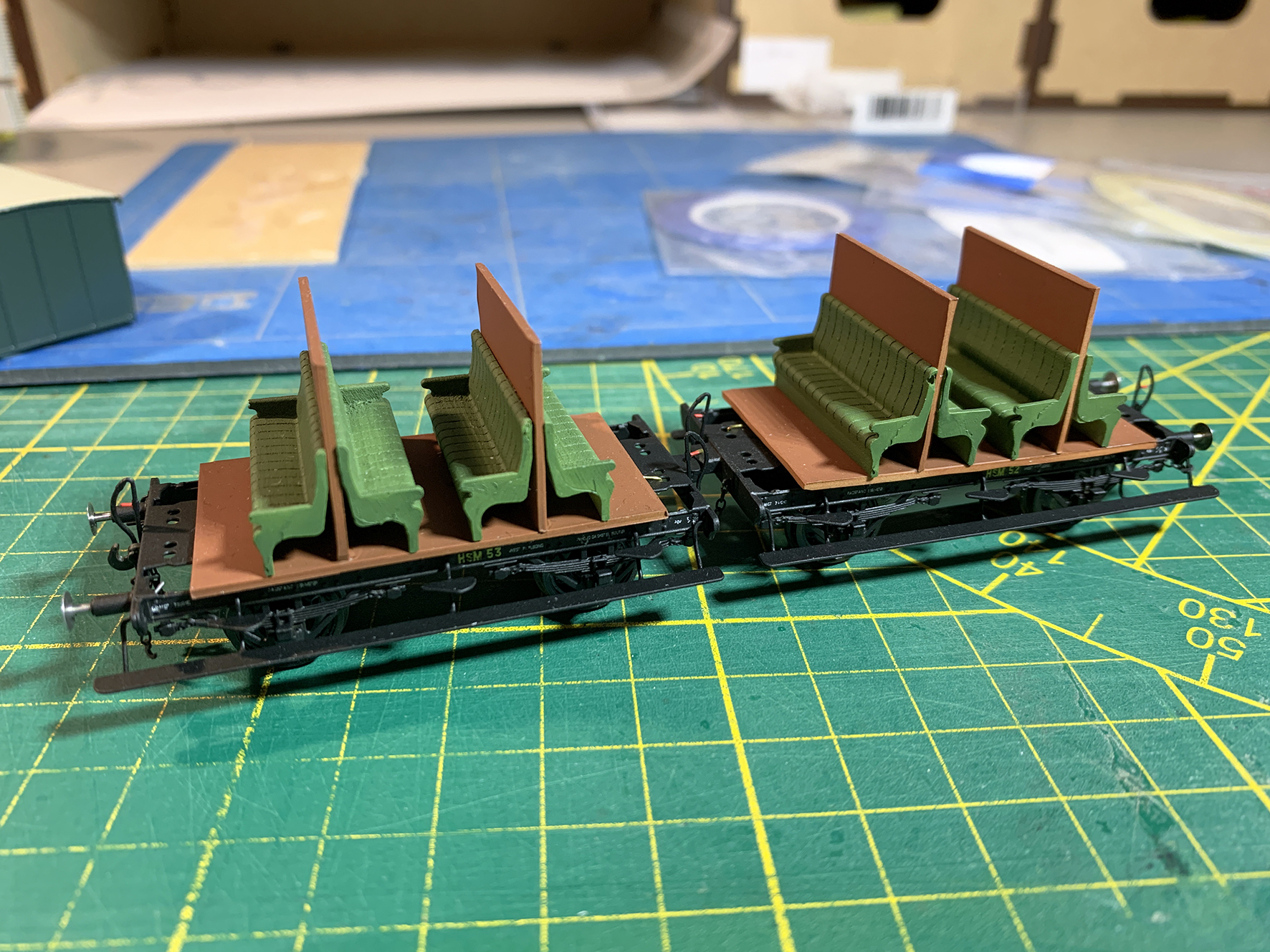

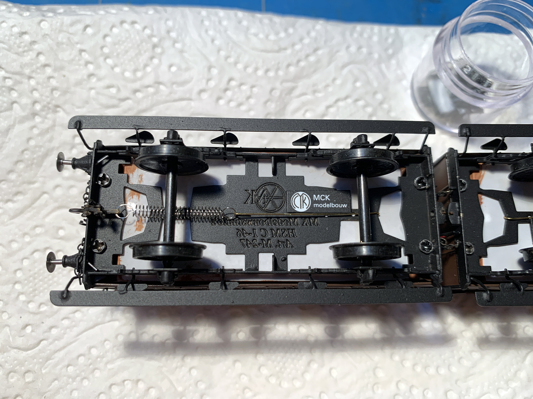

Nog een kleine toegift. Op de vorige pagina liet ik al zien hoe ik het interieur heb opgebouwd: https://forum.beneluxspoor.net/index.php?topic=111354.msg3222531933#msg3222531933
Naderhand lijm ik de losse resin banken op het 'houten' frame. Dit gaat dan in zijn totaal op het onderstel:

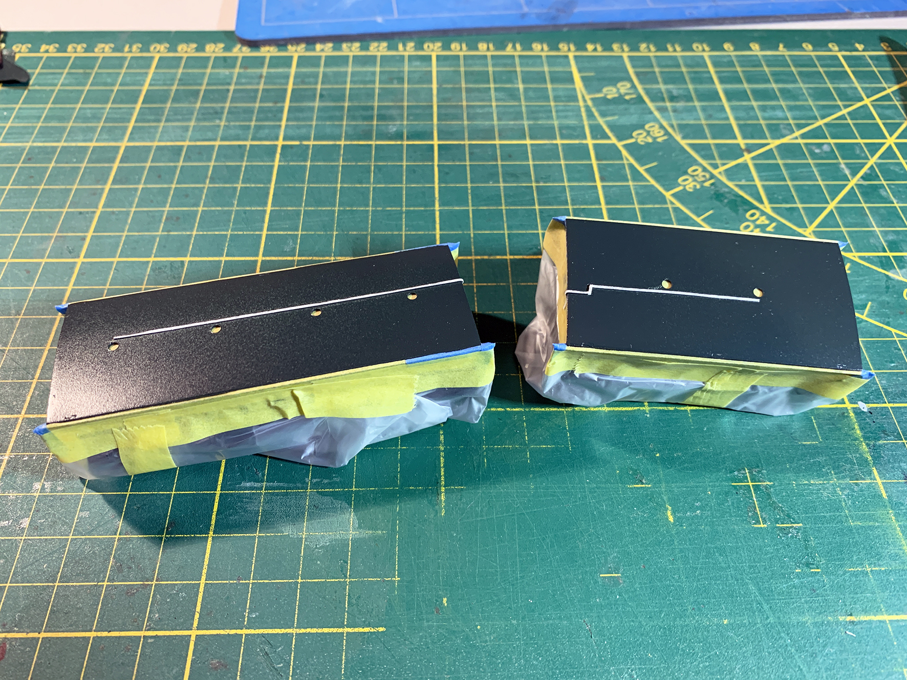

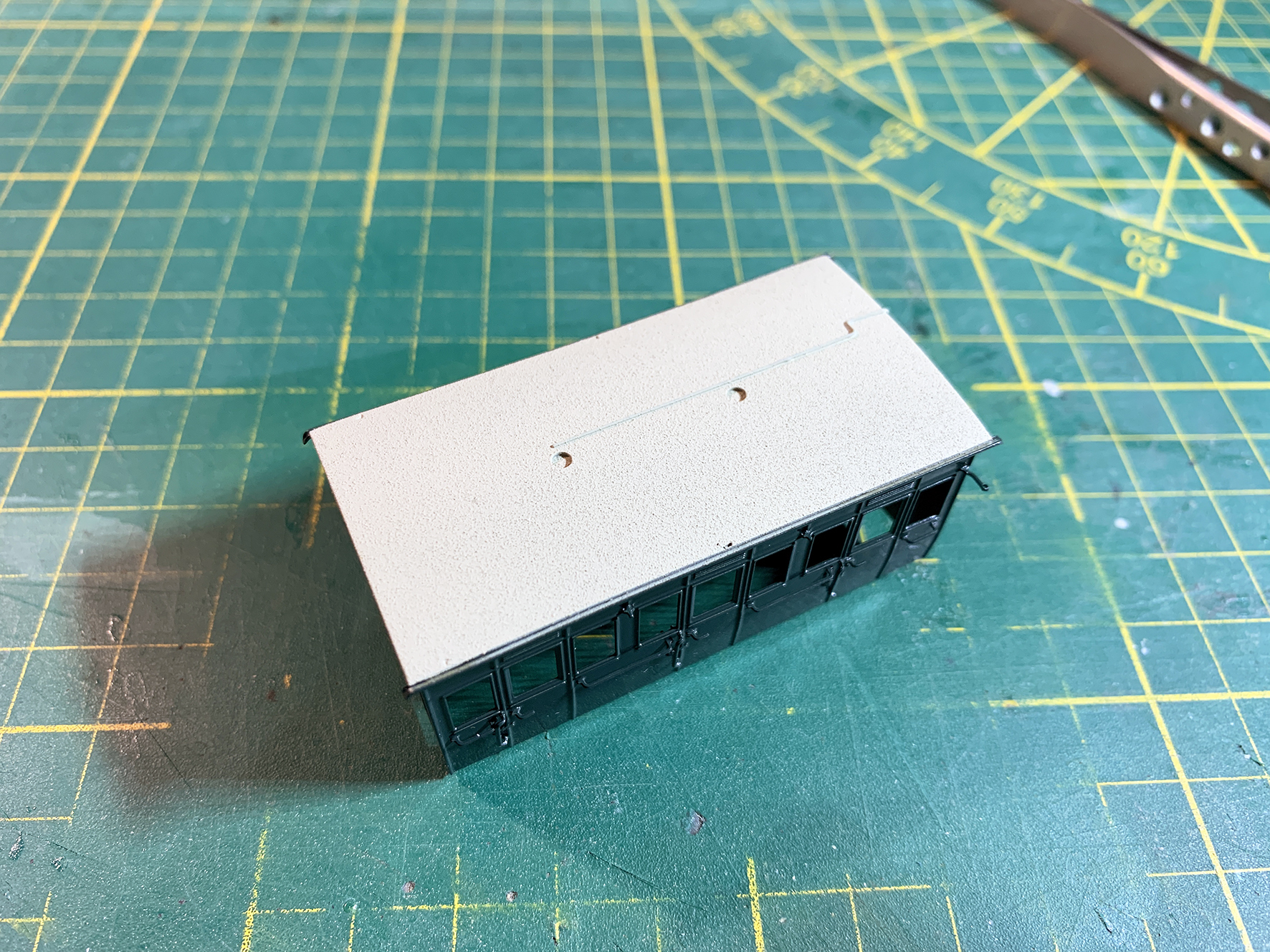

Het dak is nog wel een verhaal apart. Alle daken hebben een zandimitatie. De gasleiding moet echter niet bezand worden. Dit ziet er niet mooi uit en maakt het ook grof. Ik spuit eerst het dak en bezand het waarbij ik de gasleiding vooraf met zeer dun tape heb afgeplakt. Ik geloof jammydog 0,75mm. Daarna spuit ik nog een laagje verf over het dak zonder de tape op de leiding. Hierdoor trek ik het dak naar één kleur en is alles mooi op kleur. Andersom geeft het risico op kleurverschil, omdat de grit in de verf de kleur wat grijzer maakt. Daarbij in hele dunne laagjes werken zodat de structuur niet vol loopt...
Tot slot ben ik ook wel een beetje trots op een detail aan de onderkant. De meeste mensen weten wel dat ik een aantal hobby projecten onder de naam 'MCKmodelbouw' maak. Met dit project kreeg ik het idee om mijn logo als decal te printen en kleine styreen schildjes te maken. Die heb ik aan de onderkant gelijmd. Hoe leuk!
En nu door naar de staats rijtuigen. Tot snel! (y)
Groet, Mathyn
