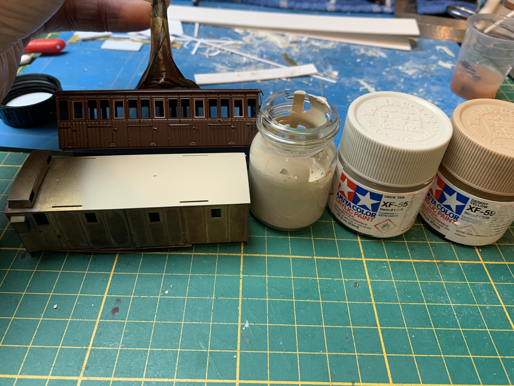

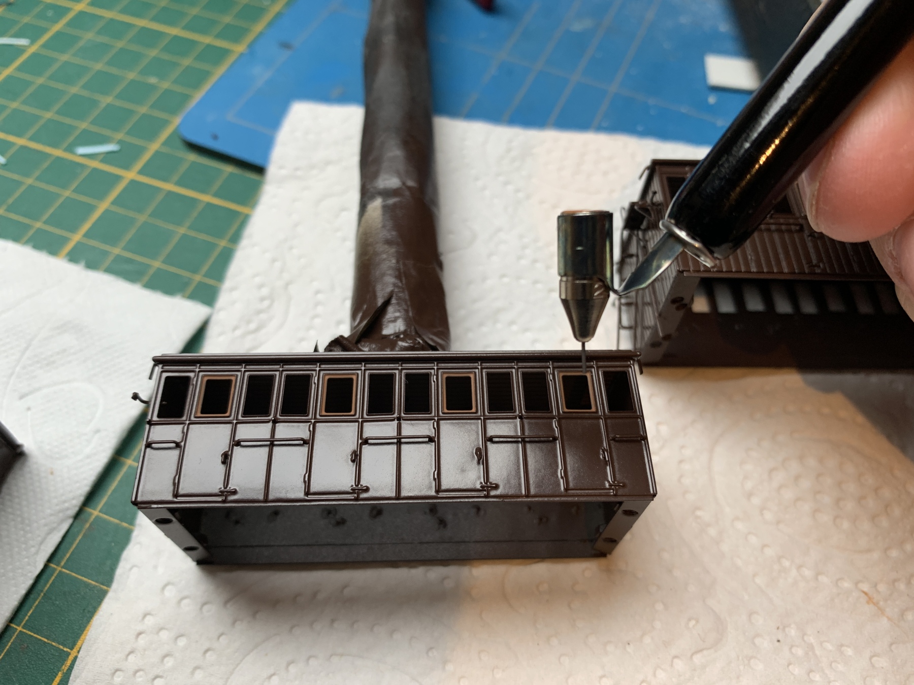

Bedankt allemaal! Aan het dak kom ik hopelijk dit weekend toe. Dat komt goed. Ik heb een mengsel van 19ml tamiya XF-55 en 2ml XF-59 gemaakt. Mooi lichtgrijs dak, maar met een zweempje zandgeel erdoor. Eerste keer dat ik Tamiya in de airbrush ga stoppen, maar het schijnt erg prettige verf te zijn. Het proefstukje was veelbelovend.

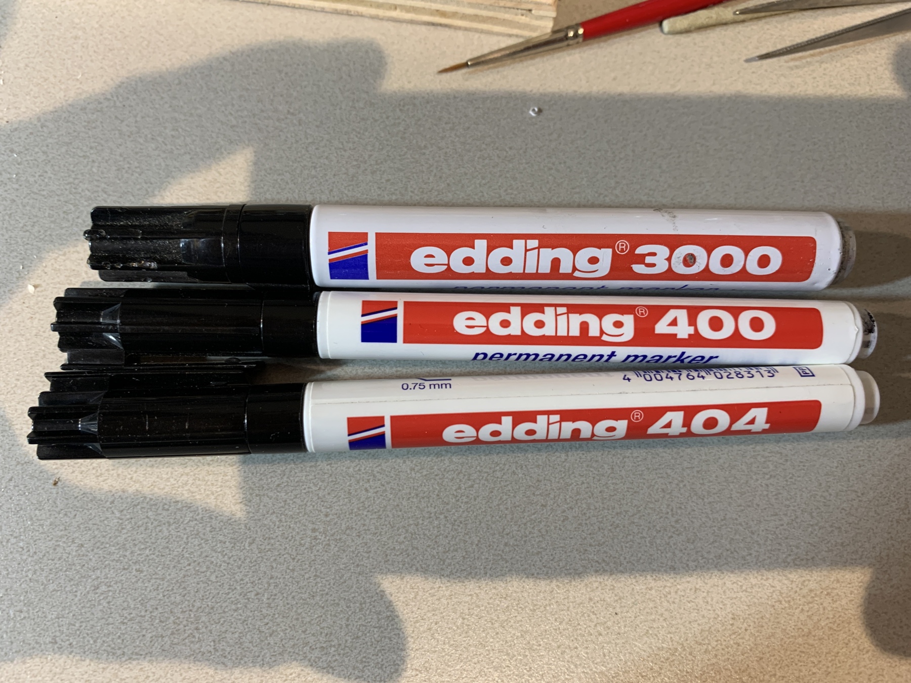

Rob, De zwarte lijnen zijn allemaal geëtste opstaande randjes. Ik zet alles aan met drie diktes Edding permanente stiften. De 3000, 400 en 404. Zeker de 400 en 404 kan je niet zonder! Het glimt enorm, maar met een blanke lak trek je alles mooi naar elkaar toe in glansgraad. Ik heb er ook m’n HSM vierassers en de Fleischmann D ombouw (https://mckmodelbouw.nl/ns-d4107-uit-fleischmann-bagagewagen/) mee belijnd. Ik stip alles twee keer aan, met tussentijds minimaal 1 dag droogtijd. Anders gaat het niet goed, want dan hecht de inkt niet goed.
De houten ramen maak ik met mijn easy-liner pen. Nozzle 0,25mm, dat is de dunste. Helaas nog veel te dik voor biezen. Er gaat onverdunde vallejo air in. Gaat perfect, vloeit mooi.
Groet, Mathyn

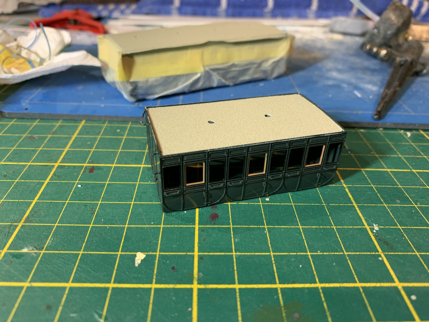

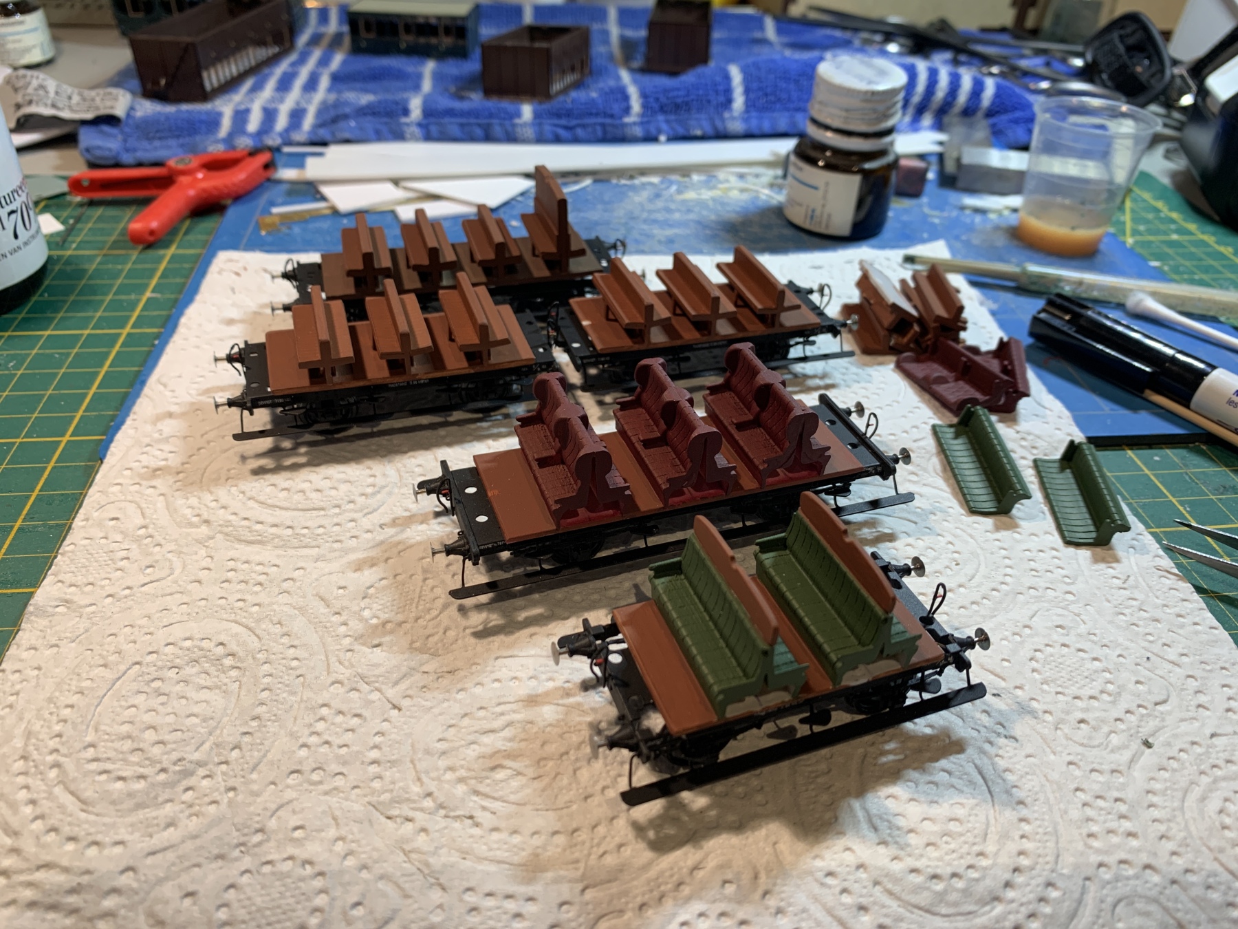

Het afronden gaat gestaag door. De eerste kappen zijn voorzien van een dakkleurtje volgens bovenstaande mix en de onderstellen hebben buffers en interieur gekregen. Ik moet alleen de schroefkoppelingen nog zwarten en dan zijn de onderstellen af. Ik ben er nog niet over uit met welk middel ik dat ga doen. Nog even googlen en overleggen.
De HSM-02 set is ook zo goed als klaar om gestraald te worden. Ik moet nog drie gasleidingen op het dak maken. Maar zolang het buiten nog geen +10 graden is wacht ik daar nog even mee. Komt wel!
Helaas hier en daar een beetje nevel door de tape heen. Maar dat is inmiddels gecorrigeerd. Ik heb wat Motip in een schoon verfpotje gespoten met behulp van een papieren trechter en daarmee kon ik hier en daar het groen bijtippen. De bovenrand boven de zwarte lijst heb ik helemaal opnieuw geschilderd door wat Motip in de easi-liner trekpen te doen. Ging perfect!

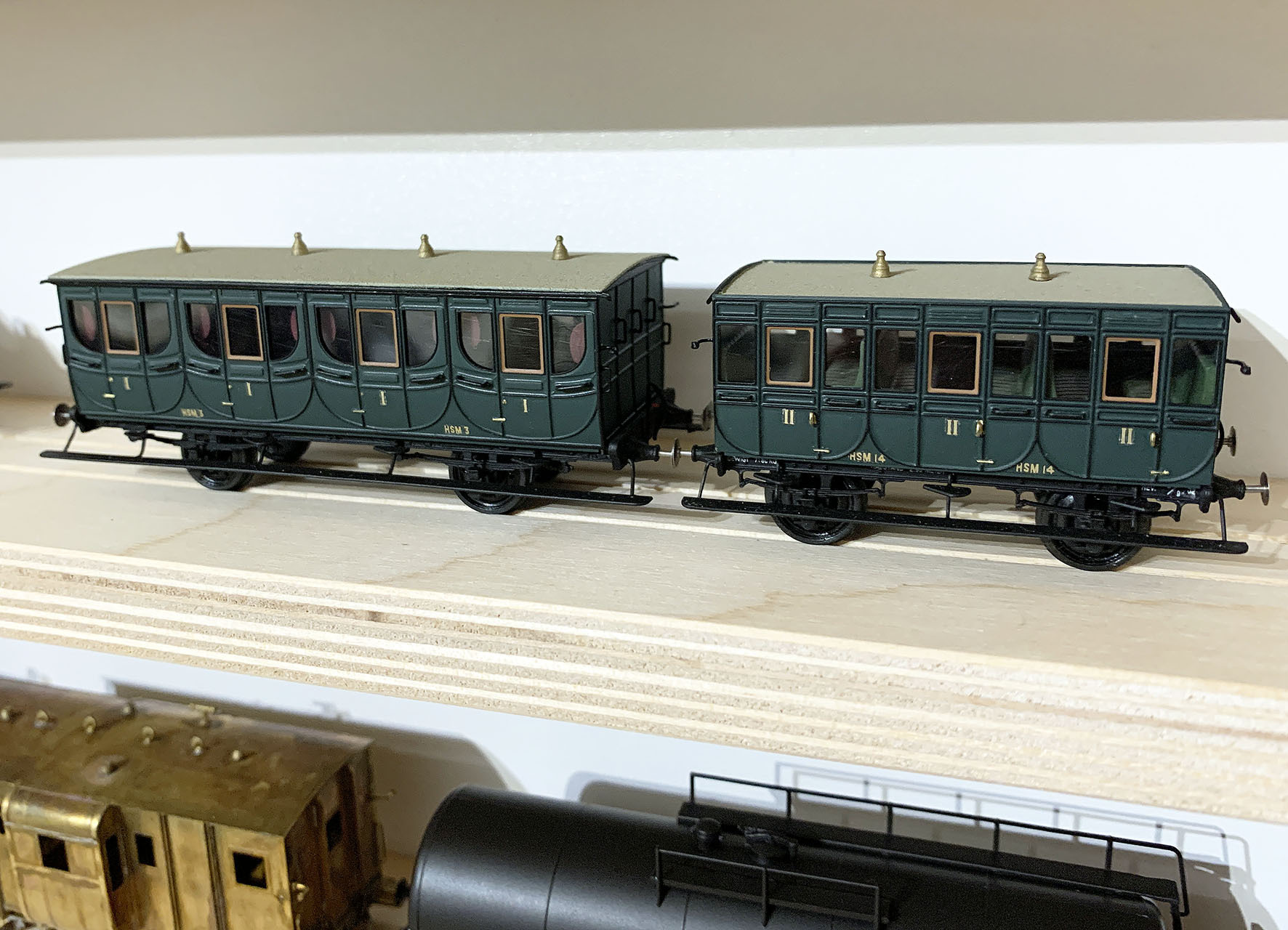

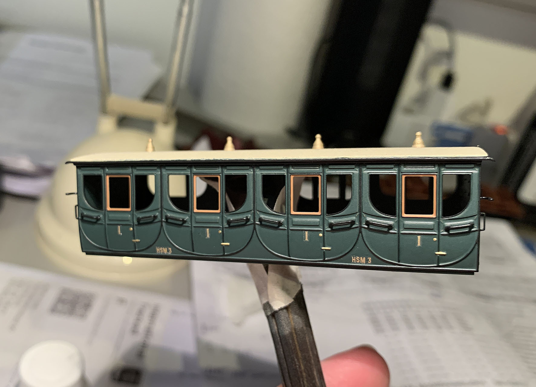

In de kerstvakantie weer lekker opgeschoten. De eerste kappen zijn klaar en zijn op het onderstel geschroefd. De HSM01 set nadert zijn voltooiing. De kappen die af zijn wachten alleen nog op kettingen en schroefkoppelingen. Die kan ik plaatsen zodra ze zwart zijn. Hier een korte update van de laatste tijd:

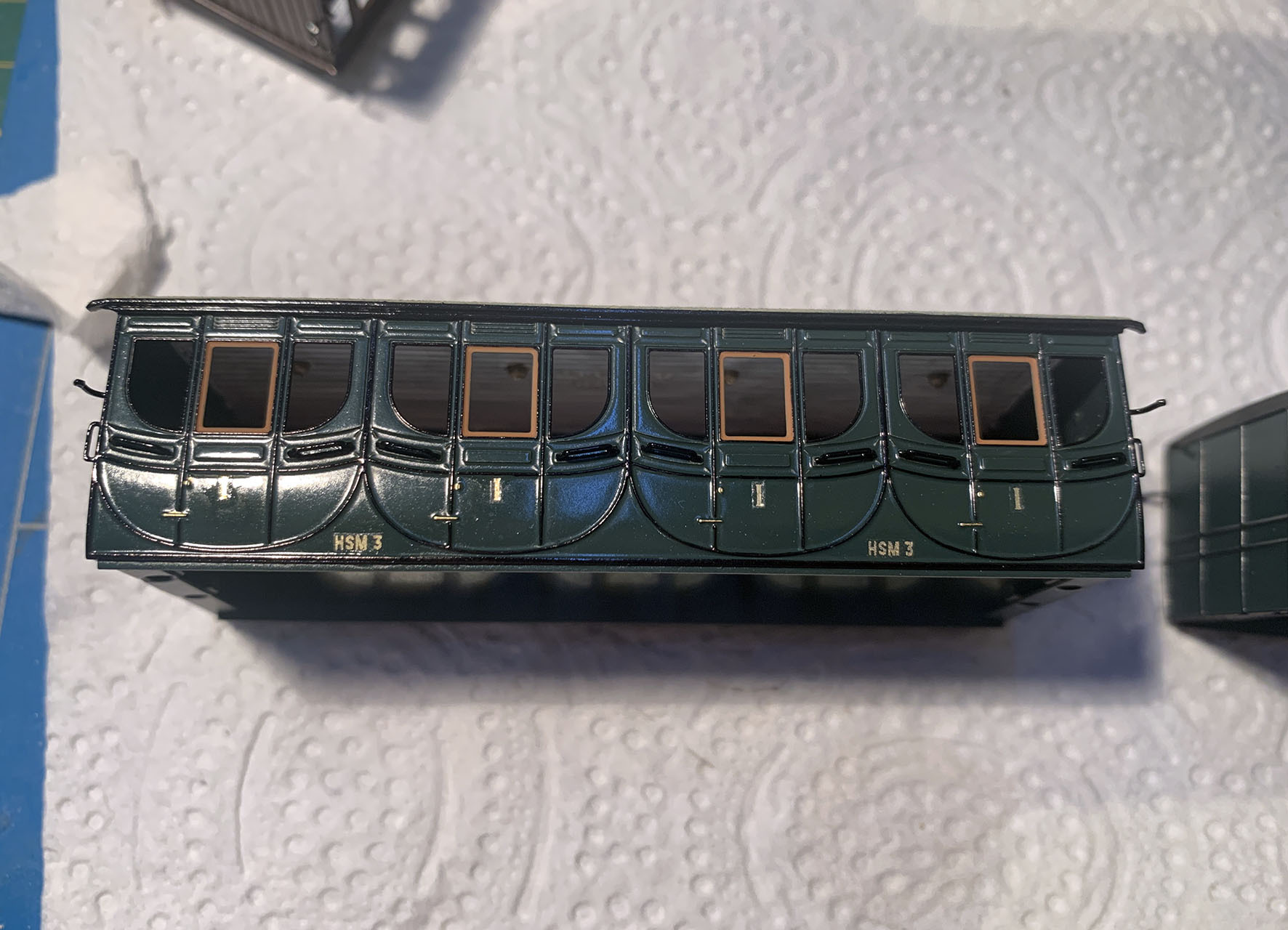

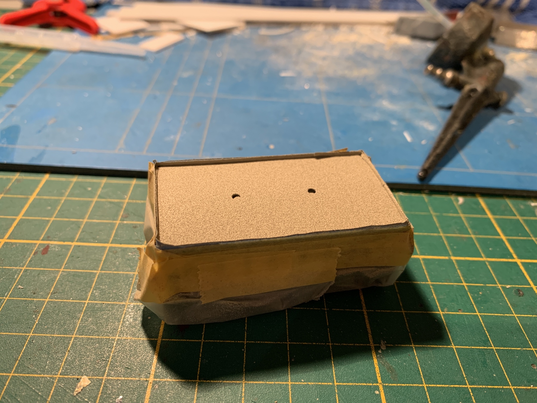

Nadat de daken met structuurverf zijn gespoten was het tijd om de laatste zwarte details aan te tippen. Daarna heb ik de handgrepen messing geschilderd en de decals geplaatst. De Motip verf is hoogglans, dus decals kan ik zonder een hoogglans vernis plaatsen. Helaas laat de kwaliteit van het dragervel af en toe te wensen over. De witte vlekjes zijn er amper uit te krijgen en liggen in dit geval echt niet aan de ondergrond. Dat heb ik getest. Misschien ligt het aan de ouderdom van de decal? Ondanks weinig druk en een nieuw scherp mesje rafelden de randjes ook een beetje. Met veel microsol heb ik het aardig strak gekregen.
Daarna was het tijd voor blanke lak. Ik heb hier Vallejo varnish gebruikt in een verhouding van 3 delen mat en 1 deel satijn. Op de foto komt hij net uit de spuiterij, dus nog niet volledig uitgehard. Dat geeft op de foto een verkleuring. Na een dag was dit bijgetrokken zoals jullie kunnen zien op onderstaande foto.
Het is een nieuwe lak voor mij en bevalt in ieder geval beter dan Phildie. Toch ga ik nog even verder zoeken naar een andere blanke lak...
Het eindresultaat van de eerste twee rijtuigen. Ze staan tijdelijk veilig in de vitrine. ;D
Nu nog even wachten op de kettingen en schroefkoppelingen. Als die gemonteerd zijn dan zijn ze écht af!

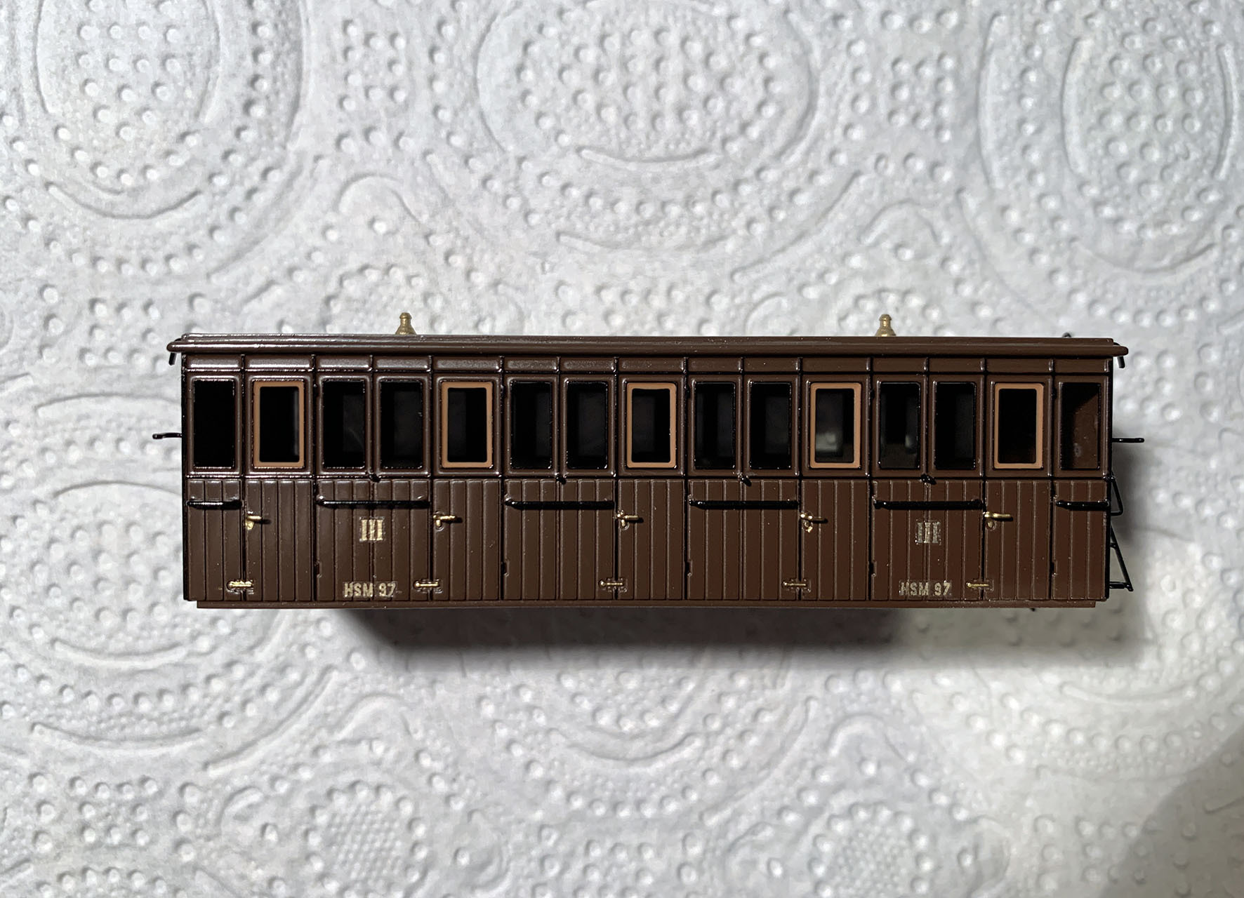

Ondertussen ben ik druk met de drie derde klassers. Het latjes rijtuig is inmiddels van decals voorzien en bijna klaar om af te lakken:
De kettingen met haakjes voor aan de bufferbalk maak ik met een messing ketting van Knupfer. De oogjes buig ik met een scherpe pincet open en haak ik door het gaatje van het haakje. Daarna knijp ik dit met een tang weer dicht. Dezelfde methode doe ik straks bij de bufferbalk. En dat voor 12 rijtuigen keer 4 kettingen... Het houdt je bezig ;D
