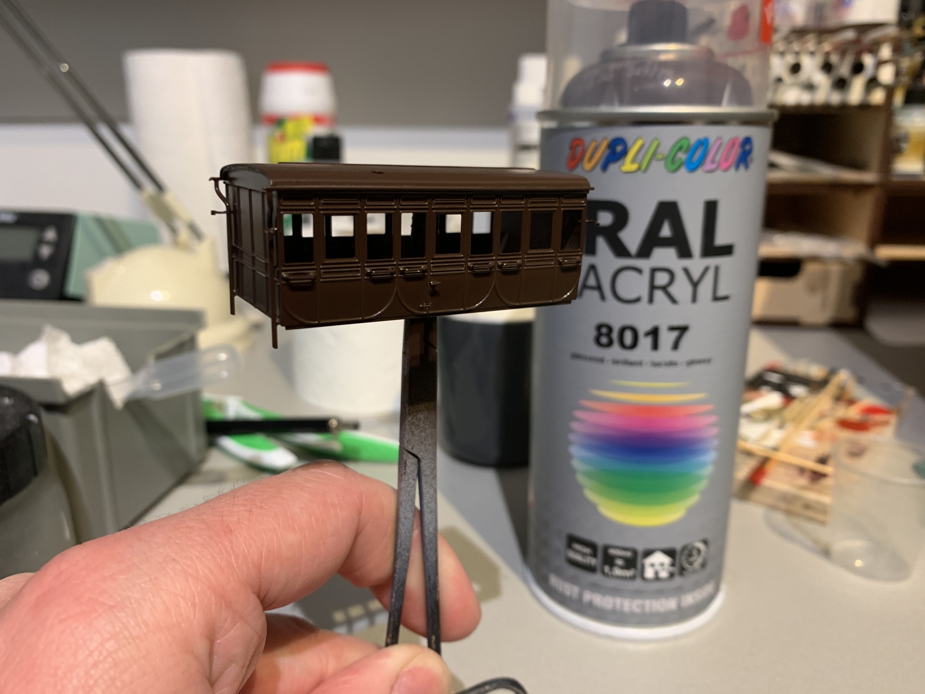

Zoals ik al dacht is bruin dus de meest aannemelijke kleur. Was mijn gedachte zo gek nog niet. Bedankt voor het meedenken Gert en Arjen
Gelijk maar de daad bij het woord gevoegd:

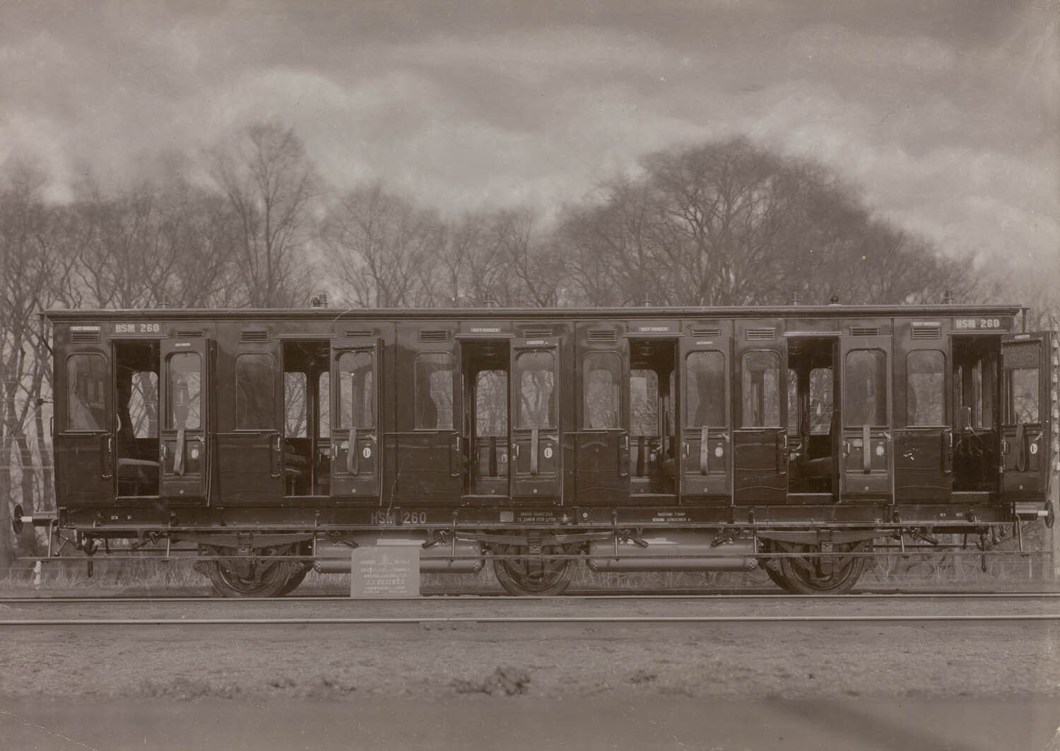

Dan nog iets anders. Ik werd per mail benaderd door Willem. Hij heeft een aantal foto's bij elkaar verzameld van oude HSM wagens uit diverse beeldbanken. Voor Jan o.a. het bewijs dat lage seinijzers al in 1877 voorkwamen. Ik deel niet alles, maar onderstaande deel ik dolgraag met jullie (met zijn toestemming en bronvermelding):
HSM 147 in 1877. Let ook op de dames bordjes op het dak
[NSM-13467A, Het Geheugen, collectie Spoorwegen in Beeld]
HSM 210 in ca. 1890. [NSM-13813, Het Geheugen, collectie Spoorwegen in Beeld]
HSM 260 in 1892. [NSM-13468A, Het Geheugen, collectie Spoorwegen in Beeld]

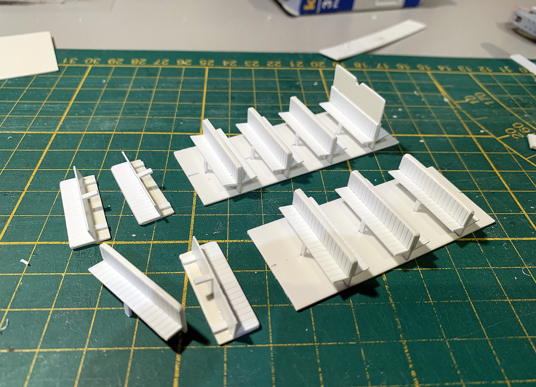

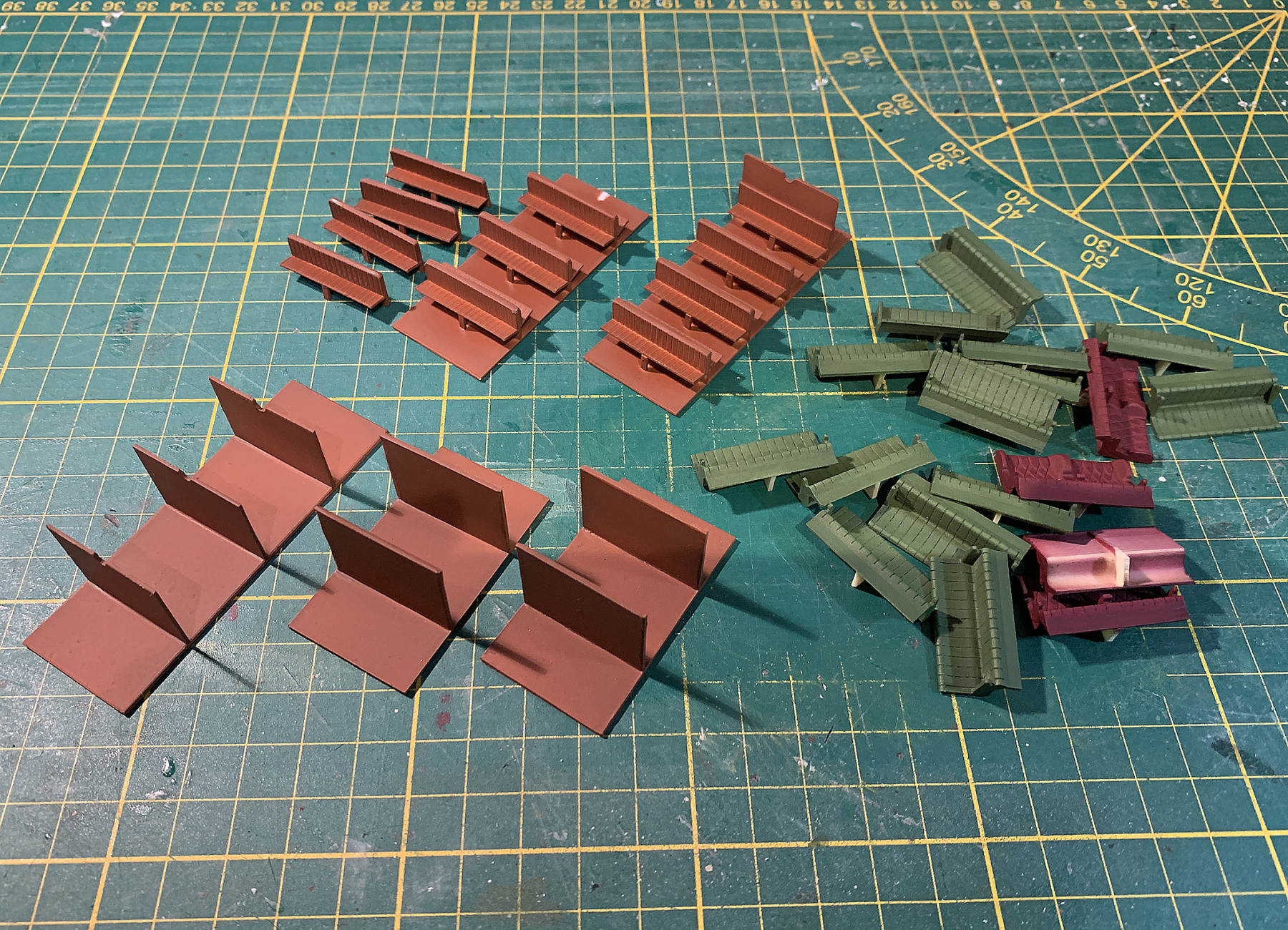

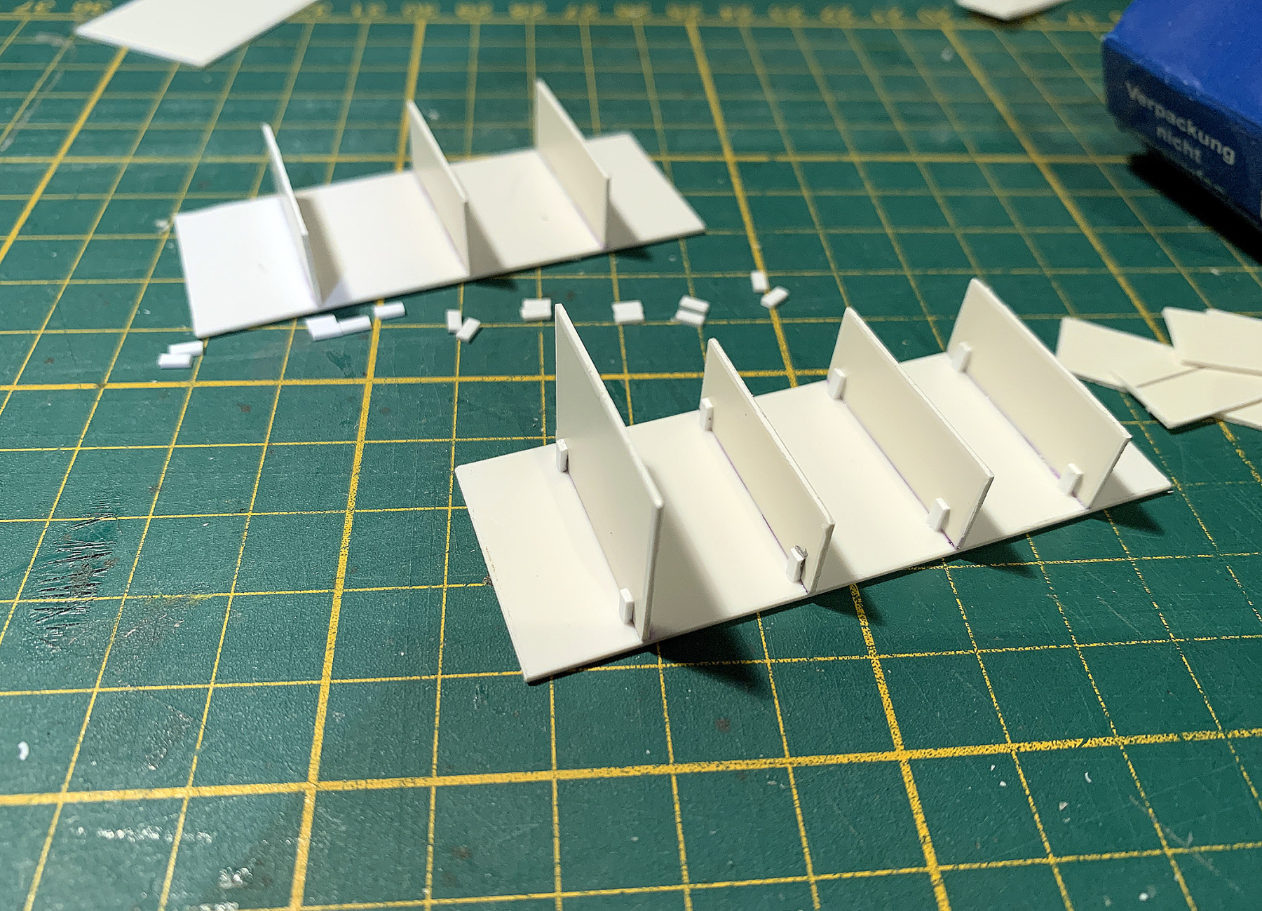

Ondertussen bouw ik lekker verder. Voor de HSM02 set moesten er nog interieurs gemaakt worden. Dit kan met styreen en wat resin afgietsels.
Voor de eerste en tweede klasse coupe's levert Maykel apart resin bankjes. Voor deze rijtuigen hoeven er alleen bodemplaten op maat gemaakt te worden en een paar tussenwanden. De eerste en tweede klasse rijtuigen hadden hoge tussenwanden met in het midden van elke coupé een lamp. De derde klasse rijtuigen hadden minder lampen. Om het licht in elke coupé te krijgen werden de meeste wanden laag gehouden tot vlak boven de rugleuning. Alleen een eindcoupé werd nog wel eens van een hoge wand voorzien. In dat geval zat de lamp in een uitsparing in de wand. Naar mijn weten zie je vanaf +/-1900 dat bij de tweeassers ook de derde klasse coupe's steeds vaker per coupé werden verlicht. Er komen dan meer lampen op/door het dak.
De derde klasse interieurs beginnen met dezelfde basis van een bodemplaat en zijwanden. Tegen de zijwanden plaats ik nokjes van gelijke hoogte waarop de zittingen van de stoelen komen te rusten.
De zittingen van de stoelen zijn gemaakt uit styreenplaat met plankenmotief volgens de maatschets in de handleiding van Maykel. Deze zijn op maat gesneden en op de nokjes gelijmd. Aan de voorzijde zit ook een nokje die 0,5mm hoger is dan de achterste. Zo komt de zitting schuin te staan. De rugleuningen worden gemaakt door ook daar een strookje planken te lijmen. Omdat de styreenplaat slechts 0,5mm dik is durfde ik dit niet aan met een oplosmiddel houdende lijm. Daarom heb ik de achterkant eerst ruw opgeschuurd, ontvet en daarna met secondelijm geplakt. Zo ontstaan er geen kraters. Het opschuren en ontvetten is wel nodig om de secondelijm goed te laten hechten op het gladde styreen.
Tot slot gaat er een primer en een kleurlaagje op. In dit geval een paar mengsels van Vallejo verf. Houtkleur voor de bodem, wanden en derde klasse banken. Groen voor de tweede klasse banken en een donkerrood voor de velours eerste klasse banken. Op de foto lijkt het erg paars, maar in het echt valt dat mee.
De volgende stap is de bankjes op de bodemplaatjes lijmen. Daarna gaan ze op het chassis. Dat is natuurlijk al te zien bij de HSM01 set eerder in het topic.
Wordt vervolgd
