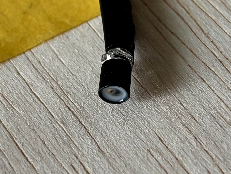

Electra is niet mijn specialiteit dus dat laat ik graag aan anderen over. Maar rode en witte ledjes op maat maken en plaatsen, dat valt nog binnen mijn kunnen. ;D
« Laatst bewerkt op: 28 August 2025, 11:45:43 door FritsT »

Zou je zo’n LED niet even in de draaibank kunnen laten draaien en met een zwarte stift heel even het randje aan tikken? Dan heb je denk ik een mooi subtiel rubber randje, wat in het echt ook om het glas heen zit. Is maar een idee.

Frits,
Doe een stukje zwarte krimpkous om het ledje en je hebt gelijk je look a like zwarte rand!!!!

Heren,
Mooie suggesties. Neem ik in overweging.
We hebben die afwerking voor ons uit geschoven omdat we de stelregel hebben: "overal alles van gelijke afmeting weergeven"
Als je dan naar de rubber strips rond de ramen  en de lampen in de balk kijkt, dan zie je op de kop ineens 100x dingen meer die je ook moet doen. Alles kan, maar er is een haalbaarheid aan afmeting en vooral de gestelde bouwtijd. We zijn er nog mee bezig om die kleinst mogelijke details te bedenken, maar...... Dat komt zeker aan de orde als we de raamomlijstingen gaan etsen en de ruitenwissers gaan plaatsen (in bestelling)

Dan nu niet als loodgieter, schilder of electriciën aan de slag, maar als glaszetter.  ;D
Het zwarte rubberen randje moeten we nog maken uit 0,2mm geëtst messing.
Met en zonder zwart gemaakte kopranden. Permanent Marker.
Alles zwart,
Kees-Jan,
Gisteren binnen gekregen. Goed spul.
