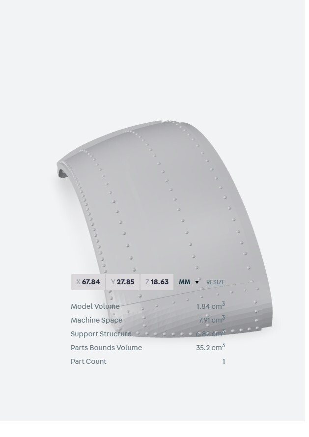

@Cees...
De MP is nu wel herkenbaar maar nog lang niet klaar.
-Steunen voor de rekken rijweerstanden en andere fragiele onderdelen worden momenteel gegoten (Imaterialise)
-Ramen moeten er nog in (de 4 ronde hoekramen zijn inmiddels gebogen)
-Raamrubbers (in messing 0,2mm) laten etsen, zwart spuiten en monteren.
-Handgrepen monteren
-Inrichting bestuurderscabine aflakken.
-Vloer bestuurderscabine construeren
-Inrichting sorteer en werkruimte nog 3D tekenen.
-Decals maken
-Lampjes aanleggen (bufferbalk en werkruimten). Vooralsnog op batterij voor het vitrinemodel (niet rijvaardig met die plastic motoren)
-Onze computer bestanden (alle Blender en STL bestanden tijdens het ontwerpen) ordenen
-Van alle onderdelen een printbaar bestand maken (Chitubox)
-Van alle onderdelen een printbaar bestand maken (STL) om te kunnen uploaden (als we zelf niet willen/kunnen printen)
-Hebben we het al over de electrische aandrijving gehad?
en last but not least..... nog zeker twee exemplaren bouwen want dit was pas het testmodel/handmonster dat in de vitrine gaat.
Dus nog zeker een half tot een heel jaar werk en hobbyplezier
Maar hoe dan ook, ondertussen veel geleerd over 3D tekenen, werken in kunststof ipv messing maar vooral er veel plezier aan gehad..
Nog even terugkomen op de titel van dit draadje.... iets met een ovaalramer ;D
Ik ga nooit meer een blok messing handmatig bewerken om er een dubbelgekromd oppervlak mee te maken.
