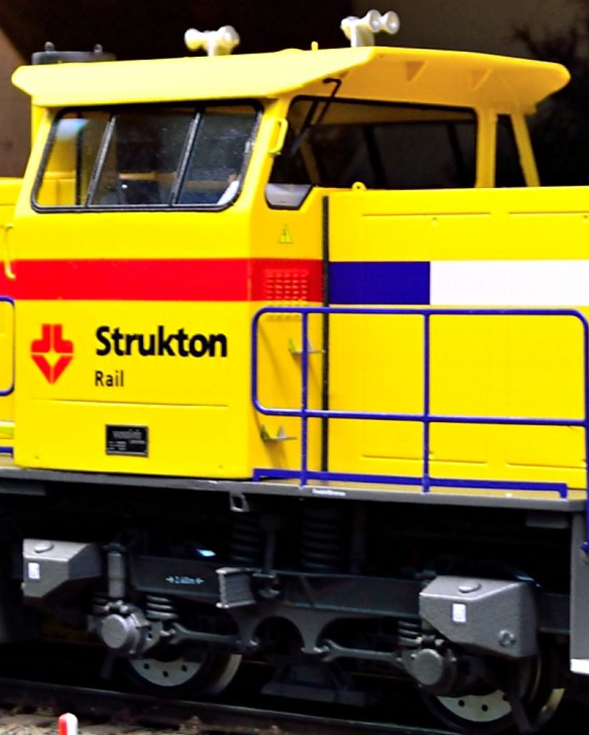

De oplossing voor de rubbers is zeer eenvoudig en ooit heel lang geleden door mij bedacht en door velen daarna ook gebruikt.
Laat de beschermfolie op de plexiglas zitten aan beide kanten.
Daarna snij je de ruiten met een lasersnijder waarbij je een dubbele lijn gaat snijden.
De binnenste van de twee half/kwart door het materiaal.
Het buitenste randje folie aan 1 kant weghalen en daarna zwart spuiten.
Na drogen de rest er ook afhalen.

Krijg je zoiets als het voorste raam van de cabine. De zijkant heeft een extra geëtst kozijn.

Dat geëtste had ik ook in gedachten en nu zie ik het. Dat gaat leuk worden.
