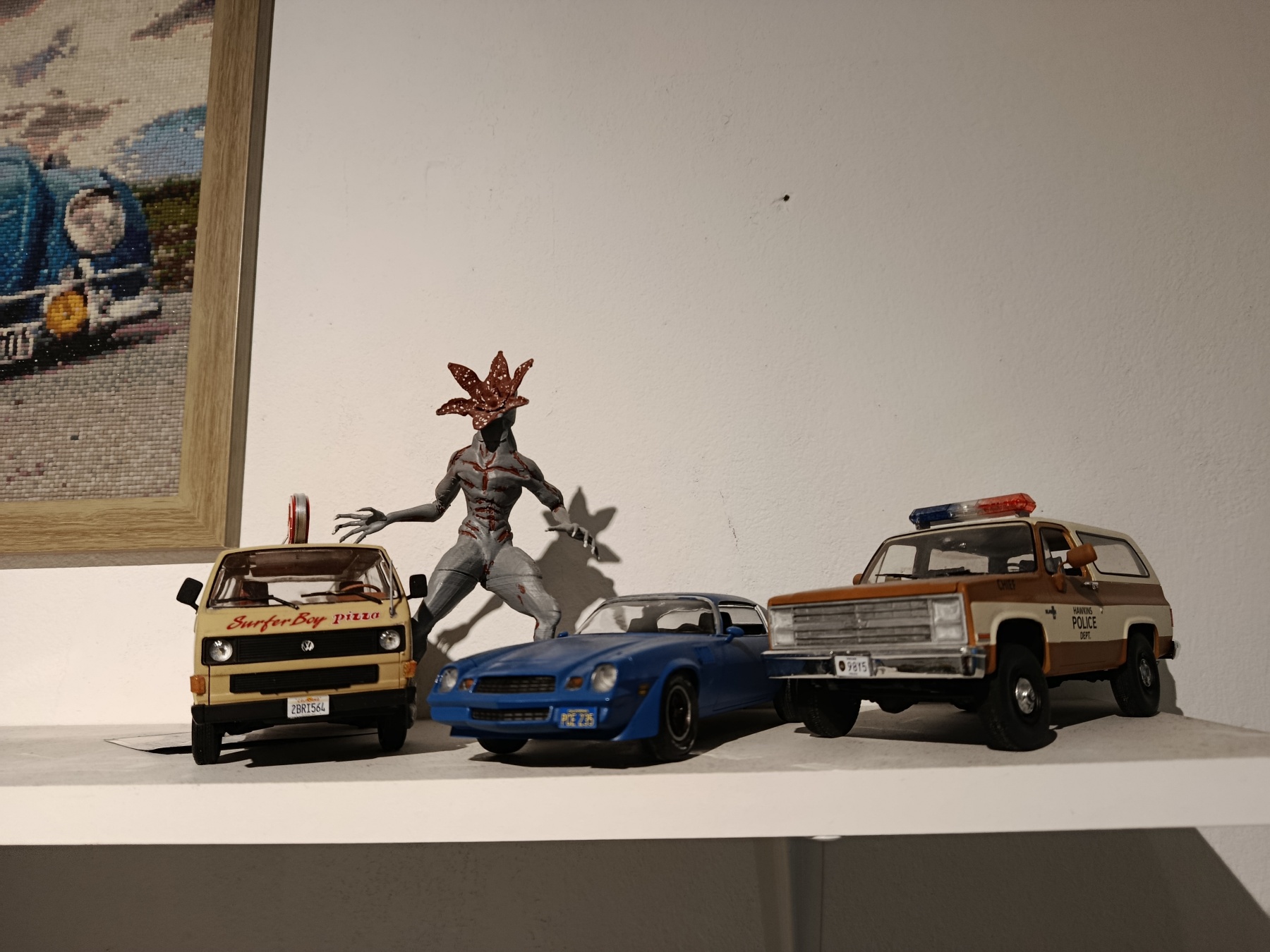

Met het 3D ontwerpen staat op een laag pitje, ik hou me wel bezig met modelbouw zoals militaire voertuigen in de schaal 1 op 16 en 1 op 35.
Maar ook auto’s en vrachtwagens in de schaal 1 op 24(25).
Verder heb ik opruiming gehouden en zijn de door mij gebouwde 3d-modellen de deur uit zodat er weer ruimte is voor nieuwe.

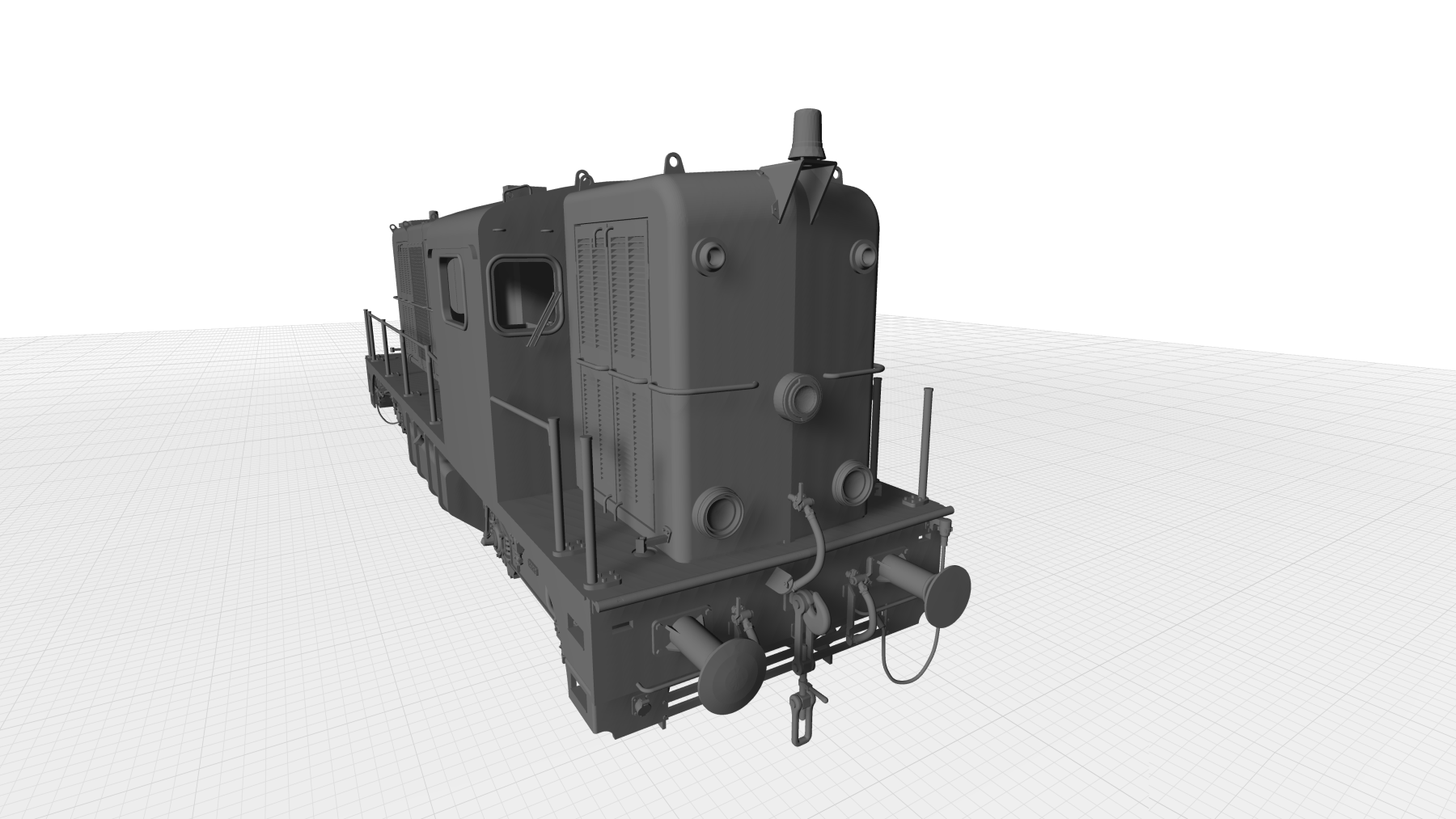

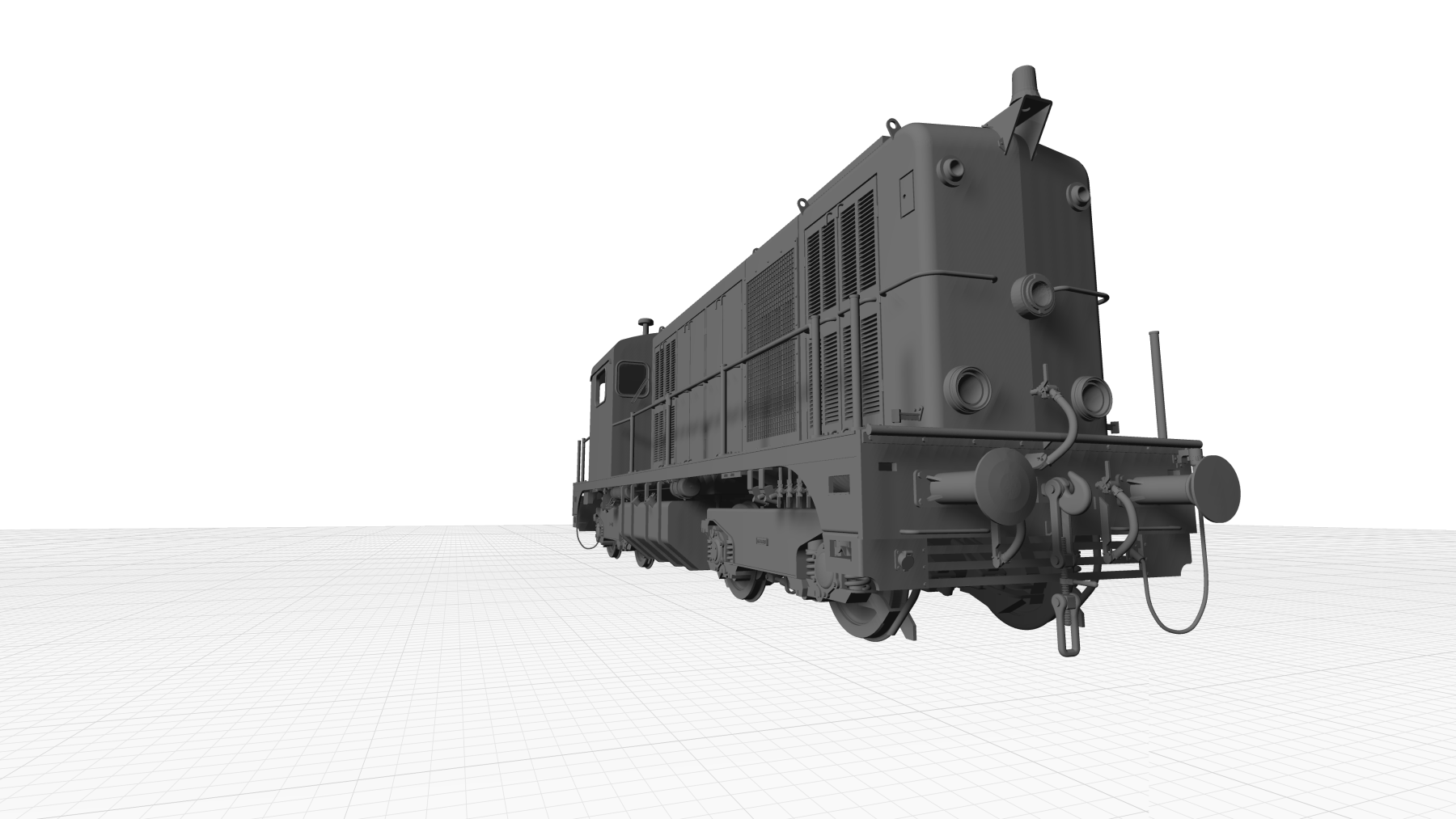

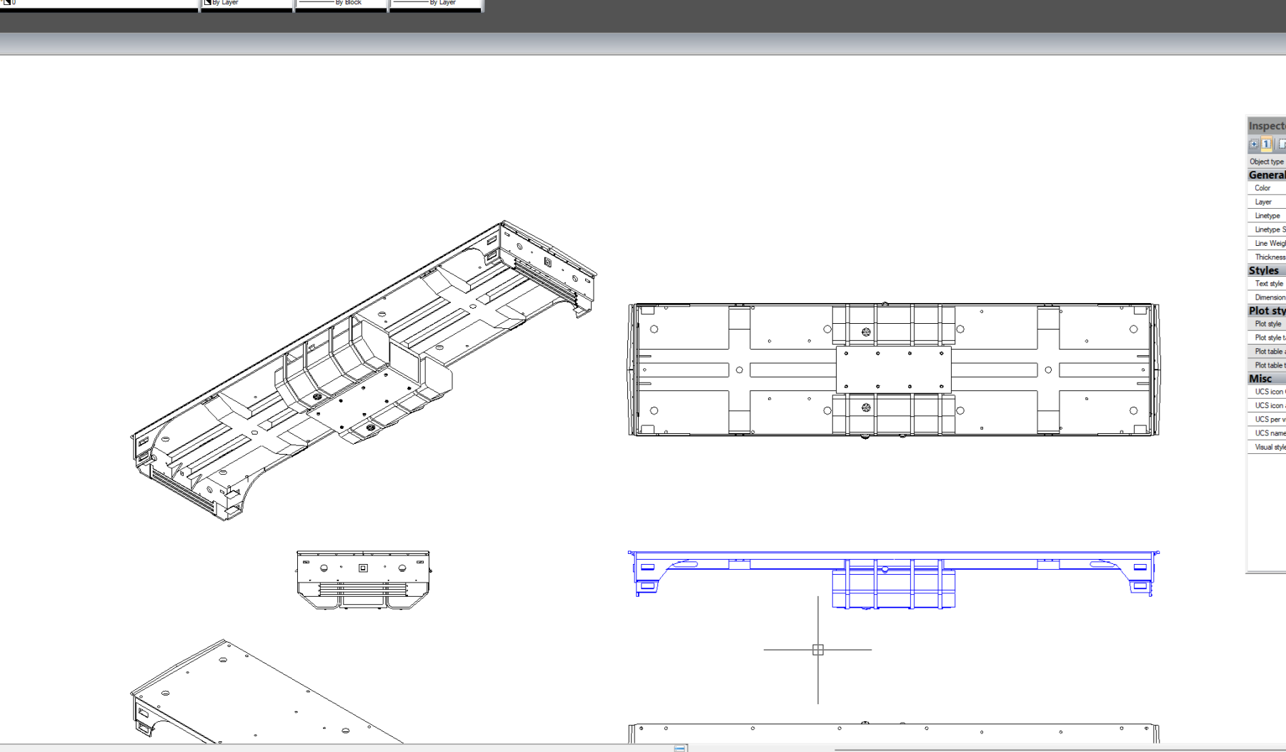

Het ontwerp van de NS 6401 ligt stil, ik wil het ontwerpen anders gaan aanpakken.
Nu maak ik van tekeningen en schetsen en foto’s een 3D object en pas dit zo aan dat ik het kan 3D printen met de middelen die ik heb.
Probleem is vaak dat de onderdelen al geprint zijn maar het ontwerp nog lang niet klaar is en er dan aanpassingen nodig zijn en de delen opnieuw weer geprint moeten worden.
In de nieuwe aanpak ga ik eerst een 3d model maken, uit het 3d model constructie tekeningen genereren en van daaruit 3d objecten (losse en samengestelde onderdelen).
De 3d objecten zo aanpassen dat de samenbouw makkelijk en simpel wordt, denk aan pas pennen en vlakken maar ook schroefverbinding en vlakken voor lijmverbinding.
Zo ga ik als eerste het ontwerp van mijn NS 2400 aanpassen en opnieuw bouwen deze zal weer in de schaal 1 op 43,5 zijn.
En ook een NS 2530 de bisschop.
Een ander project wordt een SIK in 1 op 43,5 hierbij ga ik mijn 1 op 24 ontwerp omzetten naar constructietekeningen en daaruit weer een 3d model in 1 op 43,5.
Het schalen van 1 op 24 naar 1 op 43,5 is niet direct mogelijk en onderdelen worden dan te klein en kunnen makkelijk, breken of details vallen weg.
Dus voor het jaar 2026 heb ik genoeg hobby plezier in het 3D ontwerpen en bouwen van modellen.

Als eerste iedereen bedankt voor de lieve woorden.
Niet alles lukt meer, en het lijstje met dingen die ik graag doe of leuk vindt wordt steeds kleiner.
Maar het werken met computer op een groot scherm en uitvergroting zorgt er voor dat dit me nog redelijk lukt.
Benieuwd wat je aan de 2400 nog kunt verbeteten, anders dan het proces.
Uiteindelijk zal het nieuwe ontwerp/model optische niet anders zijn, alleen zullen dingen aangepast worden bijvoorbeeld de radius/ronding van de huiven een 0,1 mm groter of kleiner.
Ik beschik niet over alle tekeningen en sommige maten moet ik zelf in meten van foto's of een schets.
Later vindt je weer info of tekening en zo wordt alles duidelijk en worden de maten steeds nauwkeuriger en het ontwerp completer.
De plaats van de vele afsluiter onder de loc deze moeten hier en daar nog een beetje verschoven worden.
Maar veel maten worden weer terug omgerekend naar 1 op 1 en dan blijkt dat bijvoorbeeld een hoek profiel een maat heeft van 58,956 mm dan weetje dat deze in het echt 60x60 mm is en dat wordt dan weer in het 3d ontwerp aangepast.
Optische zal dit verschil niet zichtbaar zijn.
Wat ik wel nog goed moet bekijken is de hoogte van de loc het lijkt er nu op dat die te hoog op zijn wielen staat, kan komen dat de wiel diameter net iets te klein is en het draaipunt van de draaistellen iets te hoog.
Ik hoop binnen kort al wat van de opnieuw ontworpen draaistellen te laten zien.
