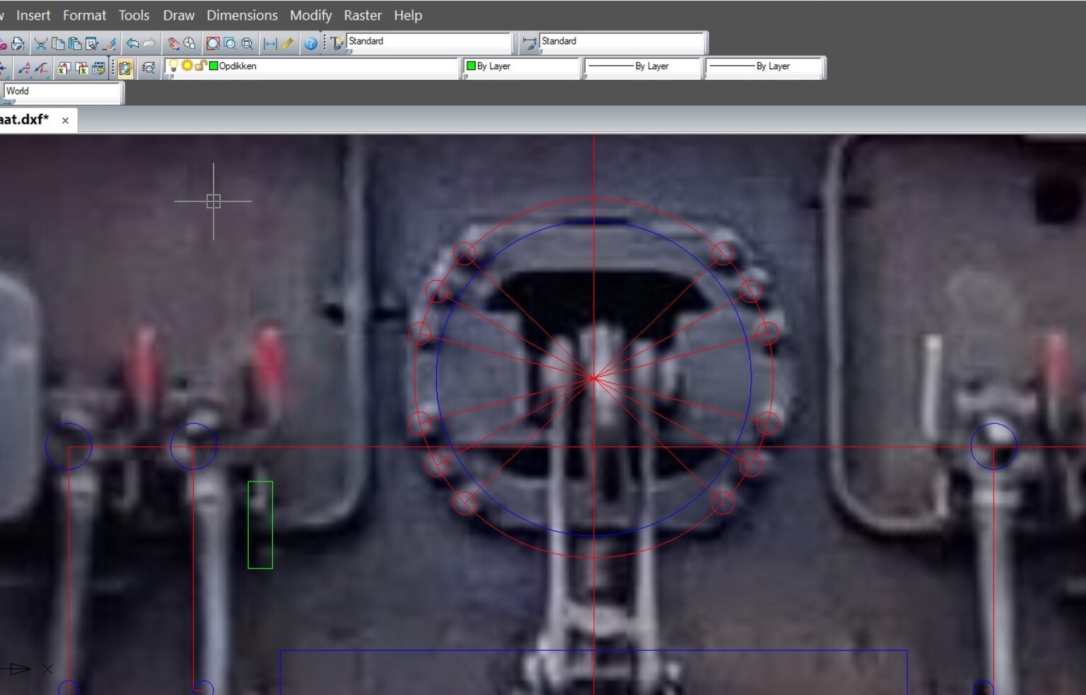

In Inkscape kun je direct een dxf importeren en dan in een andere laag al je opschriften daar in tekenen.
Nog gekker: je kunt er zelfs een foto importeren en die overtrekken.
Zo sla je het CaD gedeelte in 1 keer over.

Beste Kees-Jan,
Ik heb ervaring met AutoCad, Nanocad 5 en Freecad.
Autocad valt af omdat er alleen maar dure licentie voor professionele gebruik beschikbaar zijn.
Mijn ervaring met Inkscape is volledig 0.
Heb wel veel YouTube filmpjes bekeken en gezien dat er heel veel mogelijk is wat voor mij van toepassing is en bruikbaar.
Alleen is de leerweg met Inkscape met mijn visus van 6% een stuk langer en lastiger.

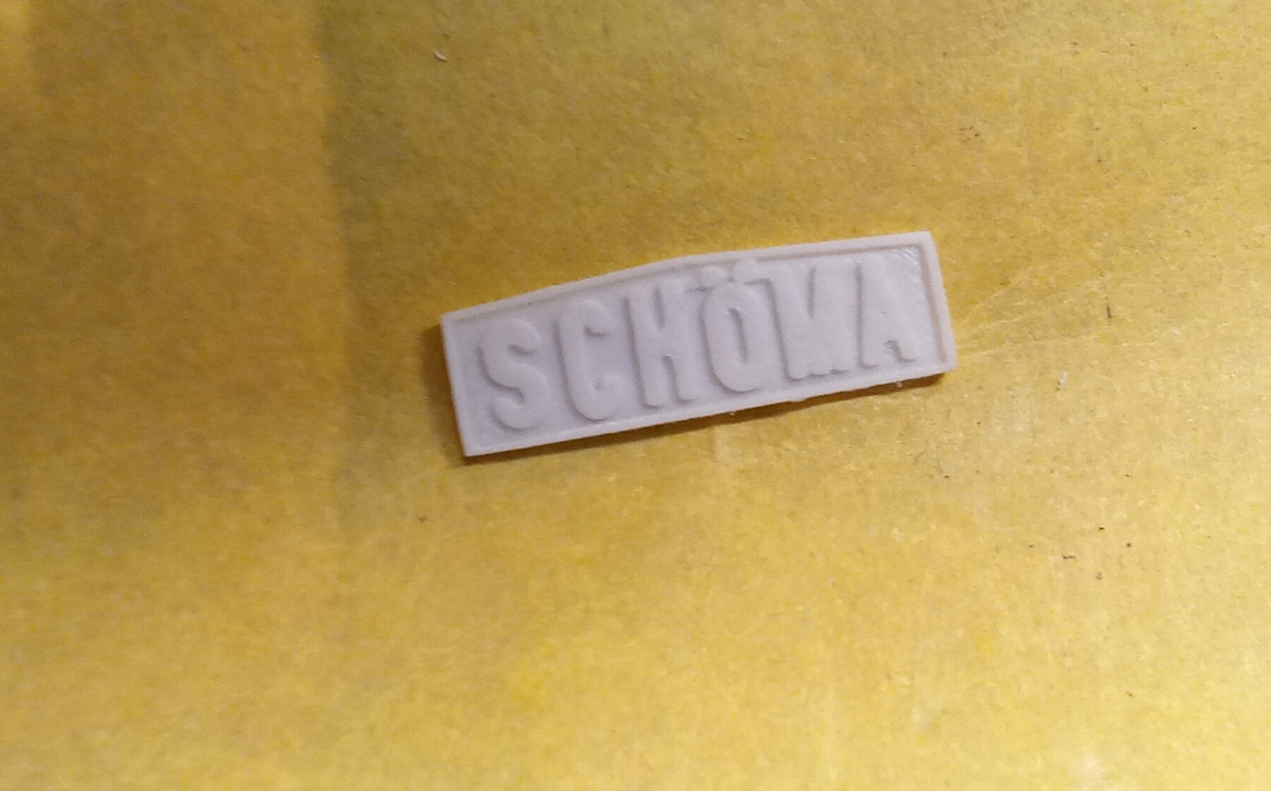

PS: bied het je nog 1 x aan: ik heb alle NS lettertypes voor je dus overtrekken hoeft niet.
De fonts van diverse NS lettertypes heb ik ook, alleen nog Inscape mijn eigen maken, zodat het maken van opschriften wat makkelijker en sneller gaat,

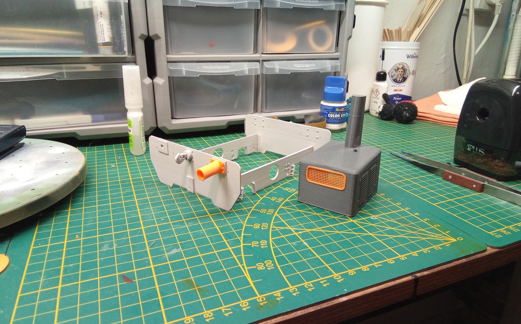

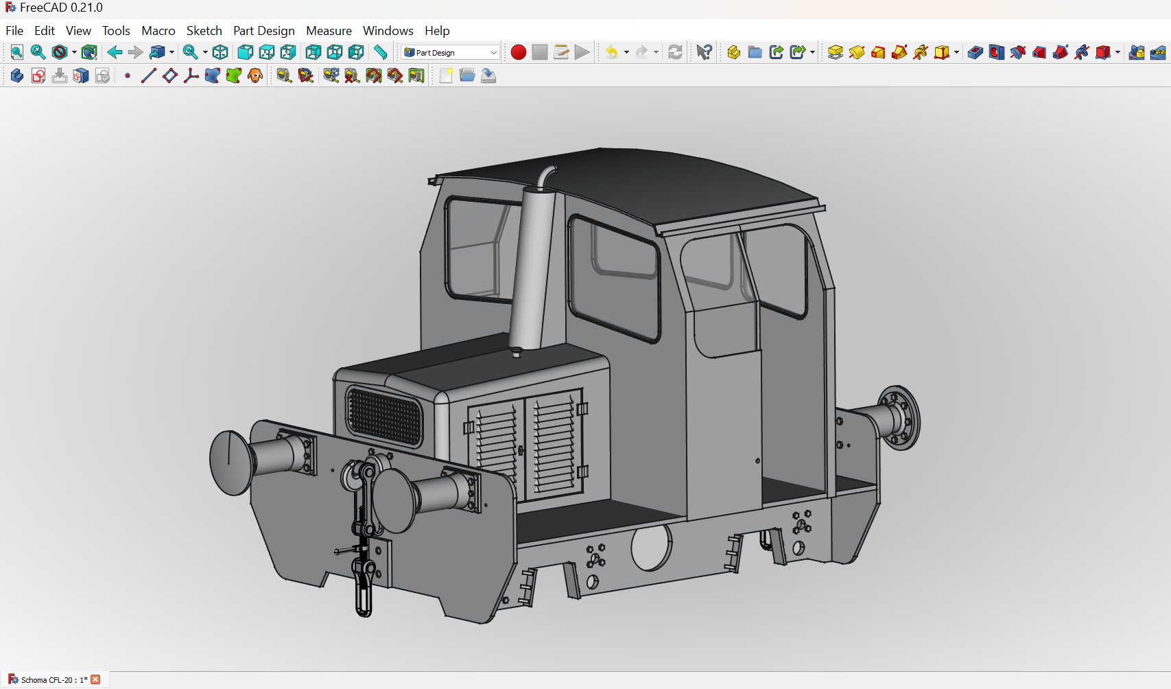

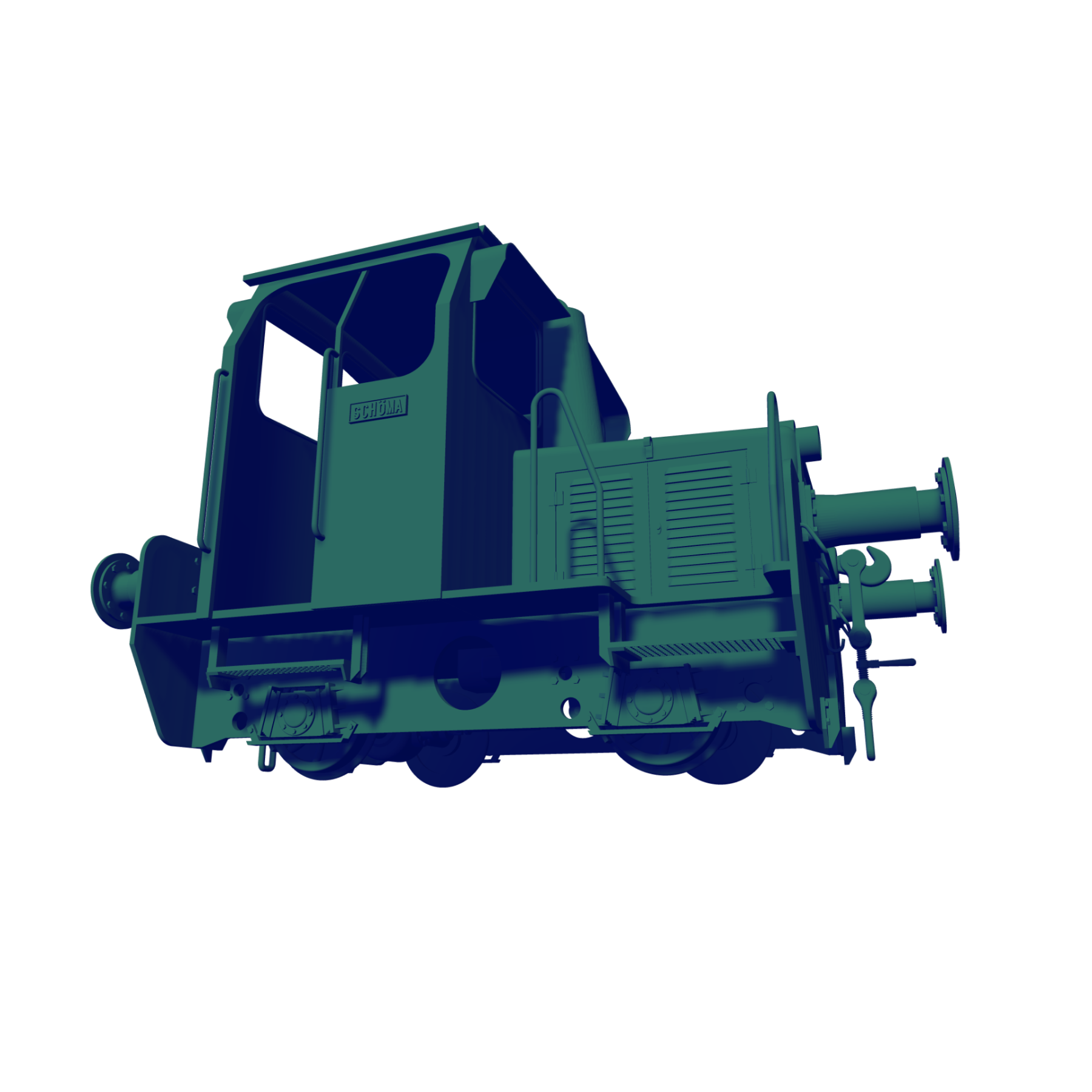

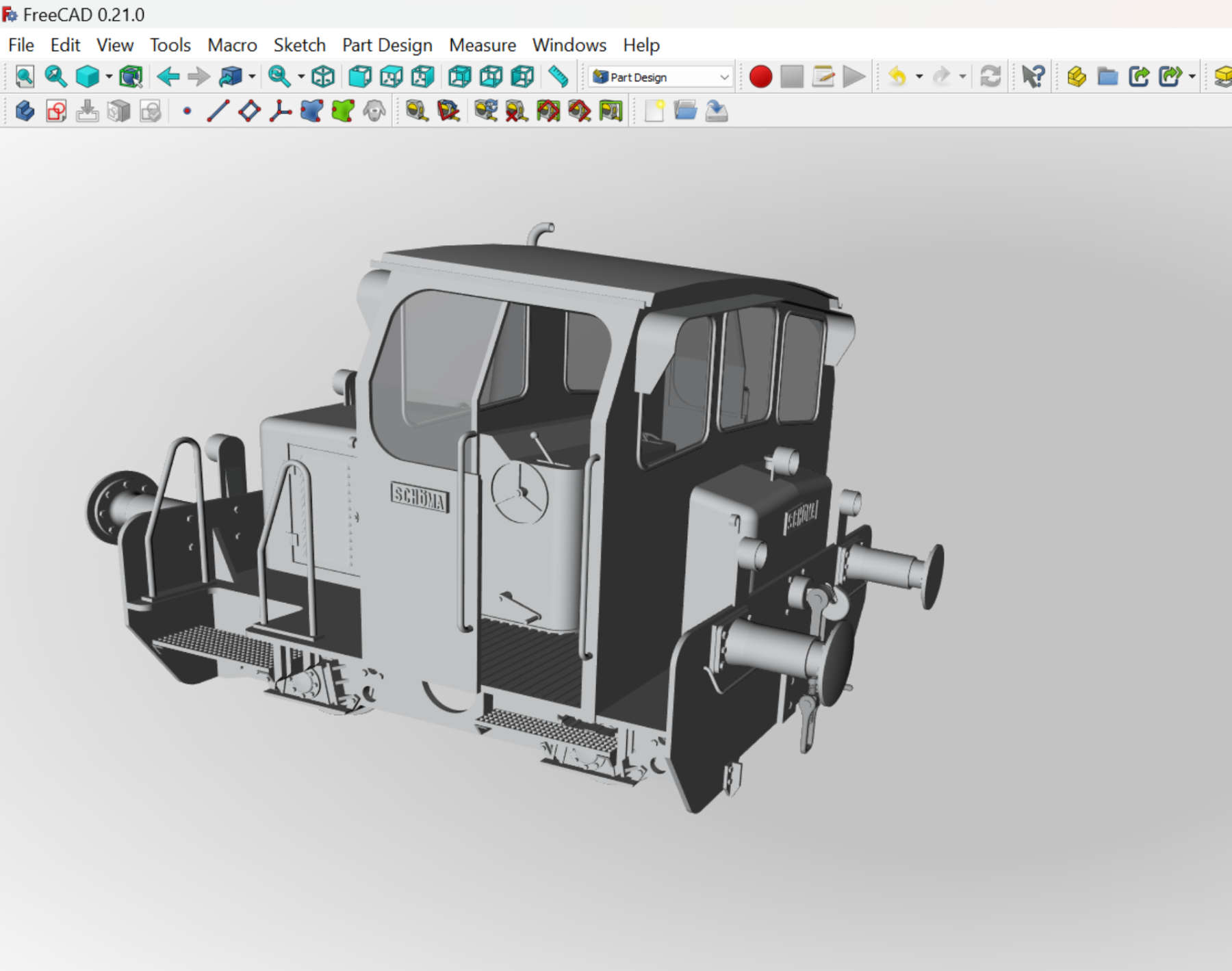

Ben met een nieuw project bezig.
Een heel klein rangeerlocje een Schoma CFL-20 in de schaal 1 op 24
Het basis ontwerp in 3d is klaar.
De volgende stap is het compleet maken van de details.
De eerste delen zijn 3d geprint en in kleur gespoten om te kijken of het allemaal een beetje klopt.
Binnenkort weer meer van dit project.

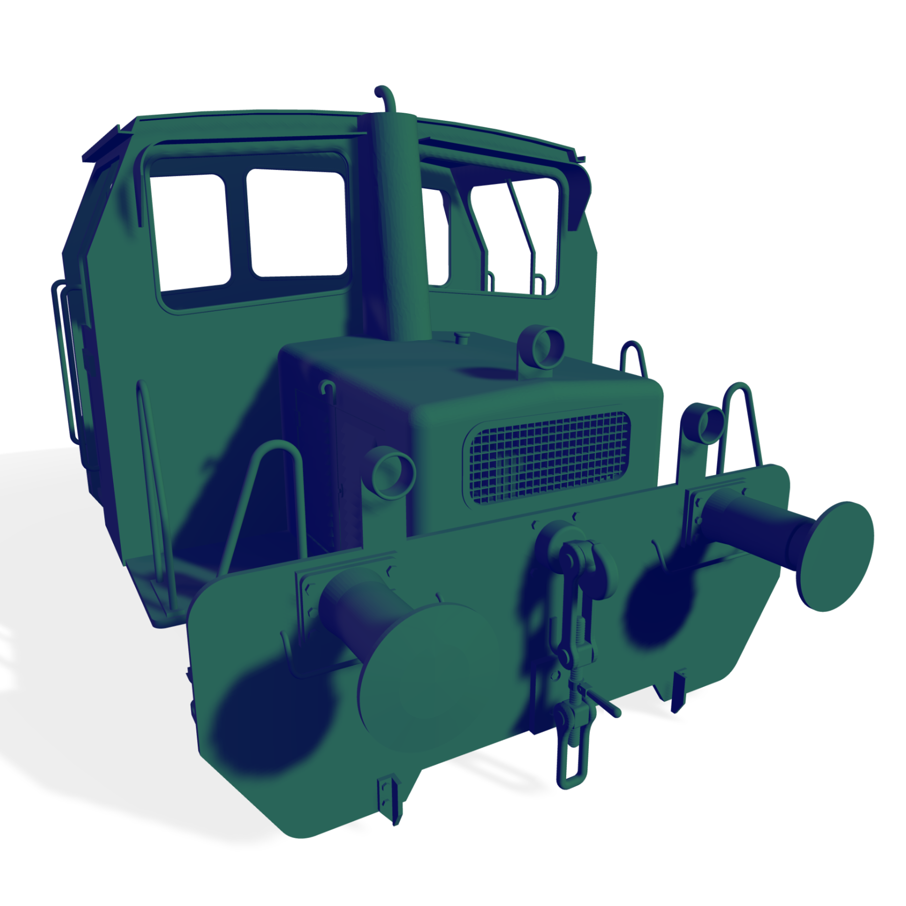

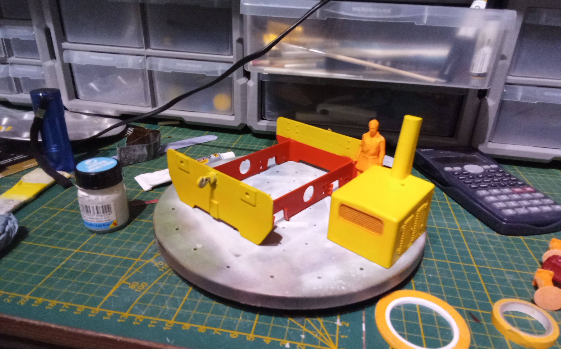

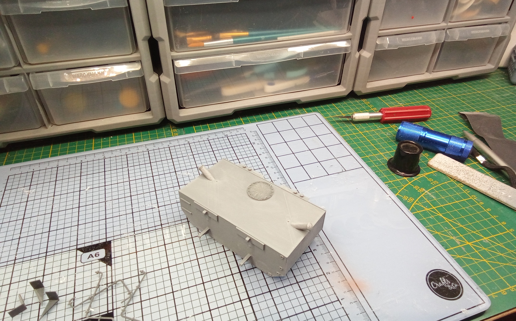

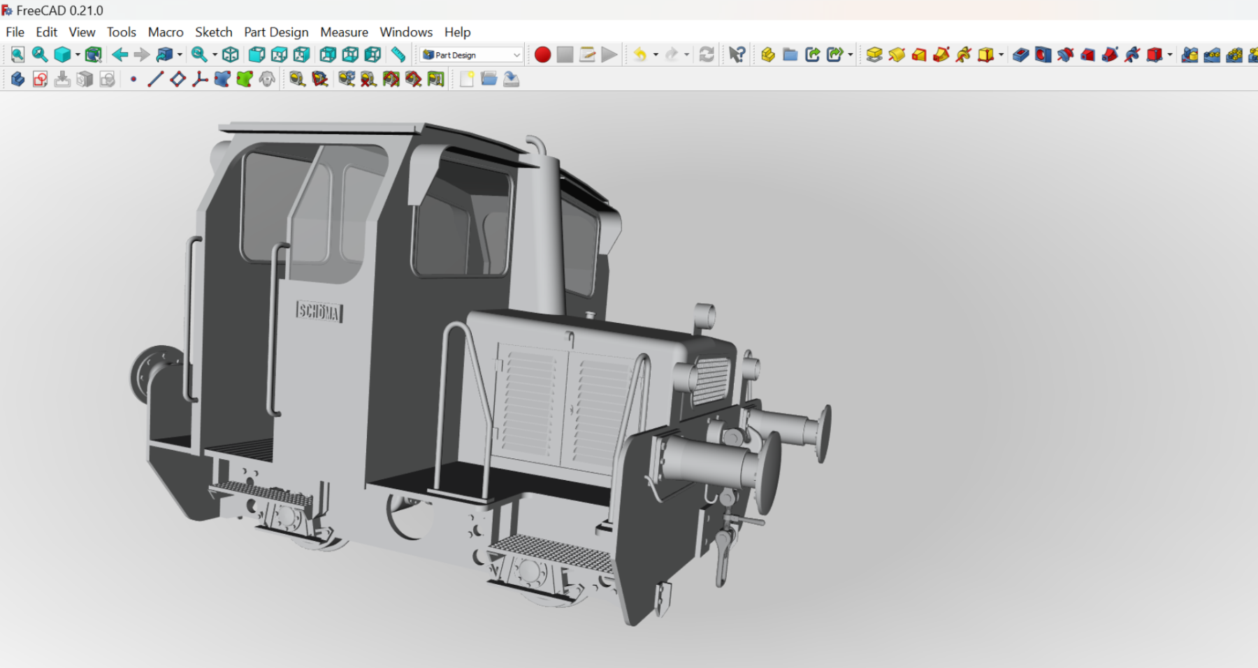

Weer een klein stukje veder met de schoma CFL-20 rangeerlocje.
Ben verder gegaan met het toevoegen van details van de cabine zoals de twee zijwanden met ramen.
En een vloer en bedieningstafel.
En geprint ziet het er dan zo uit.
Binnen kort weer updates.

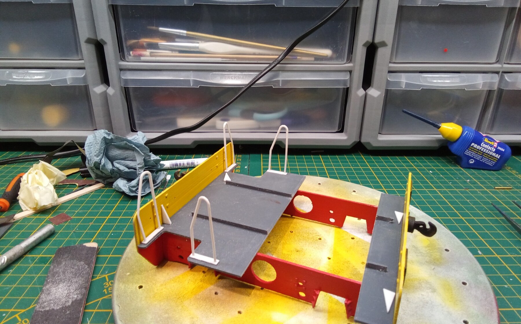

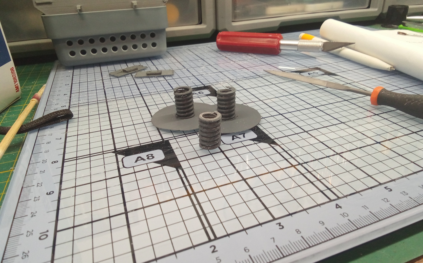

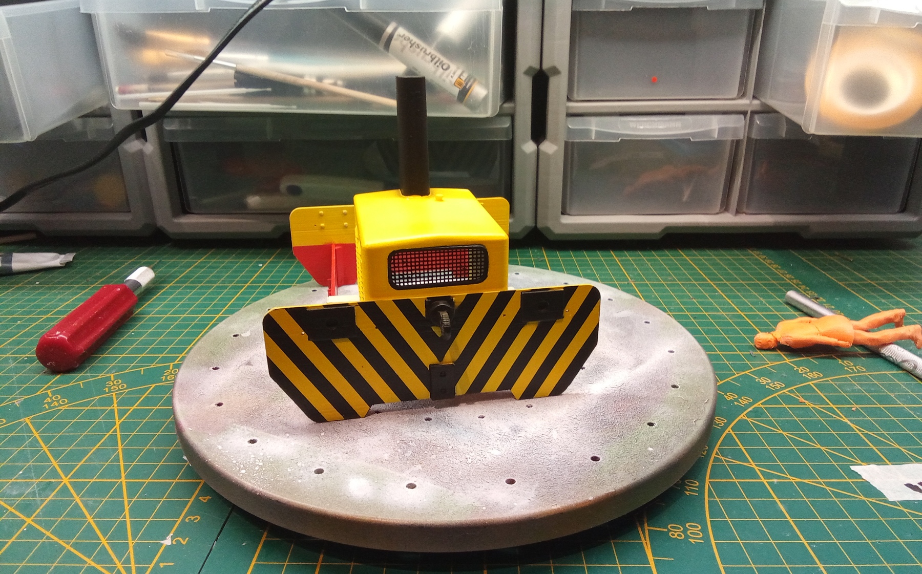

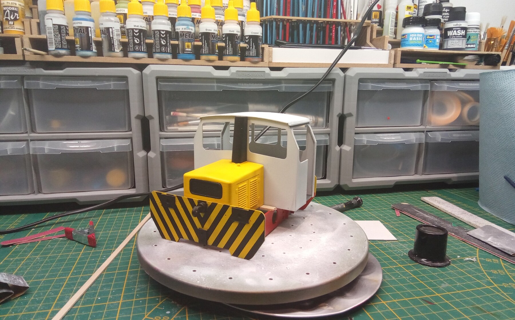

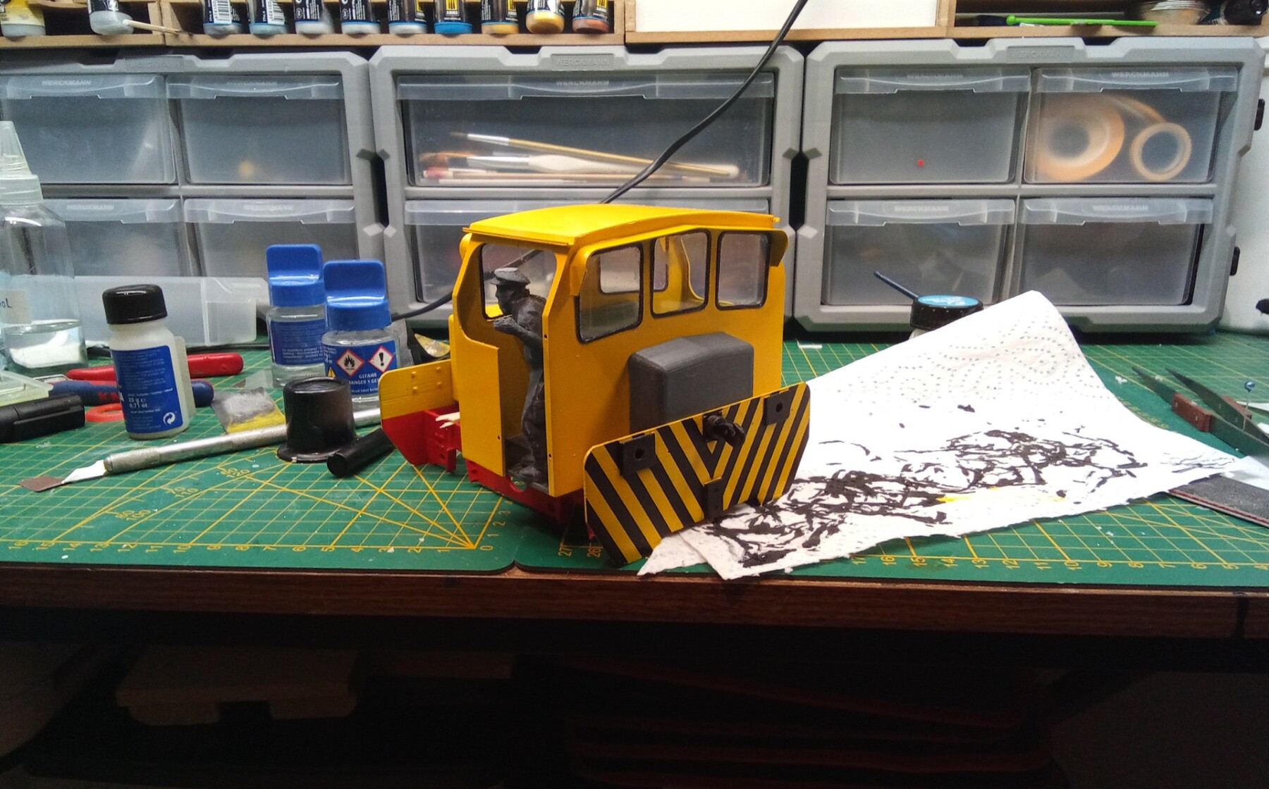

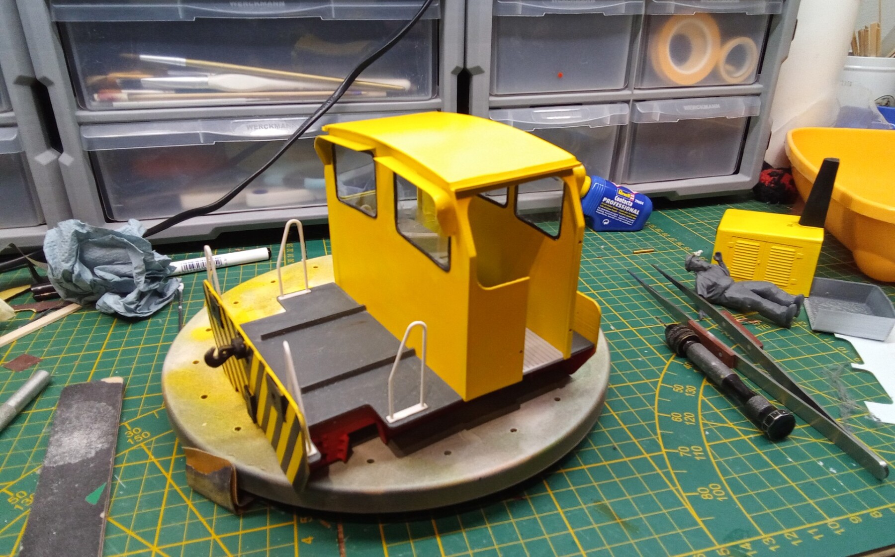

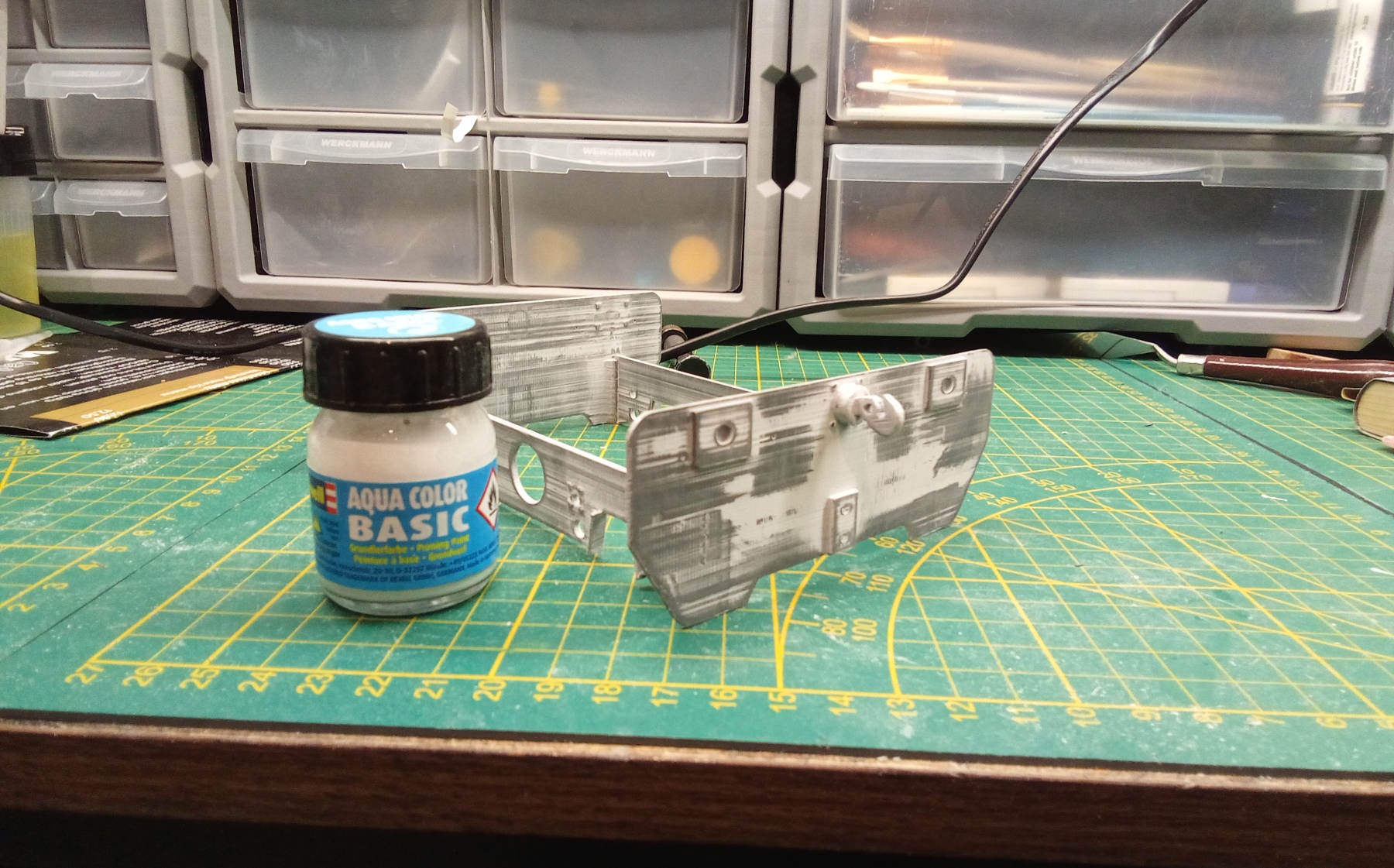

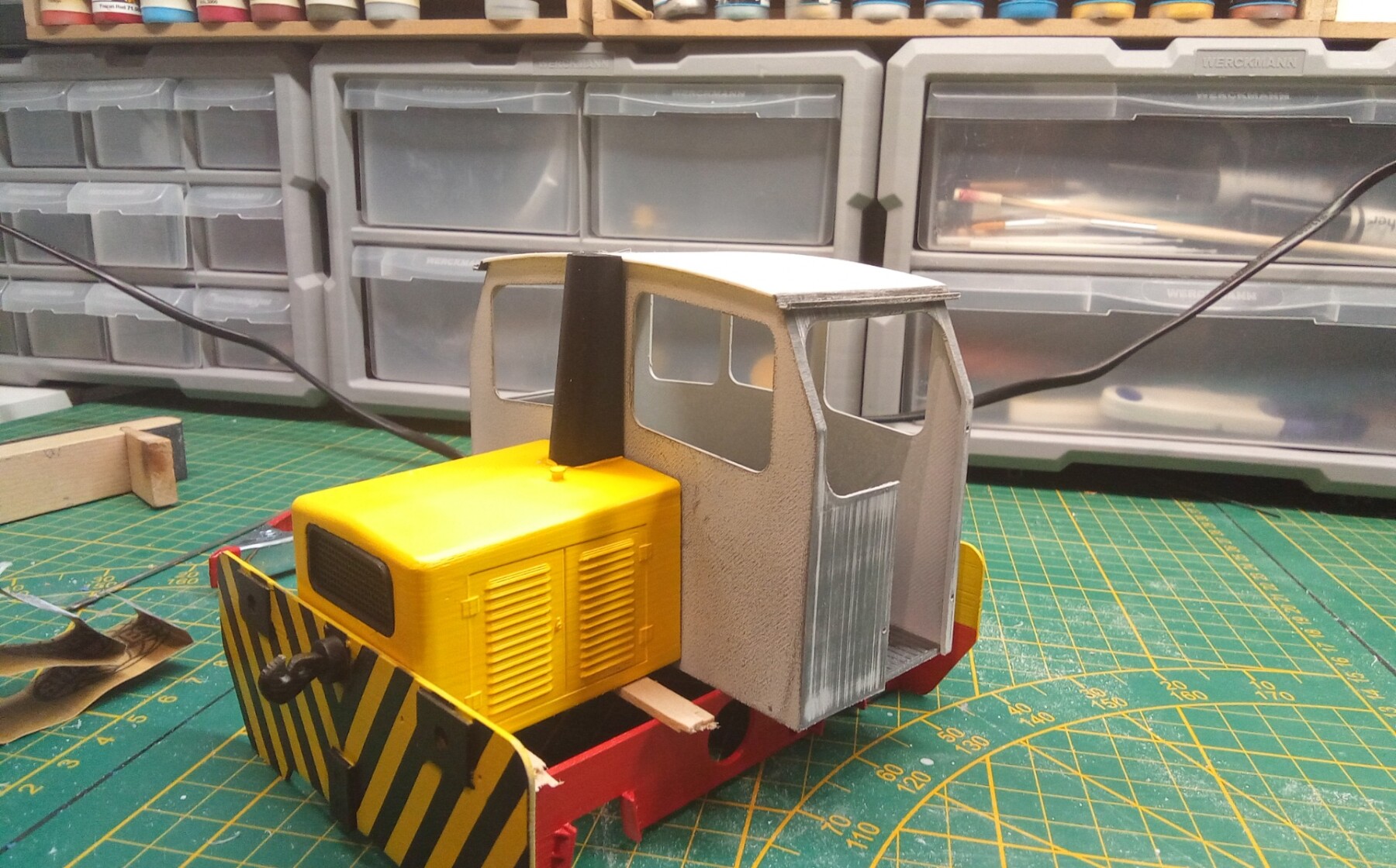

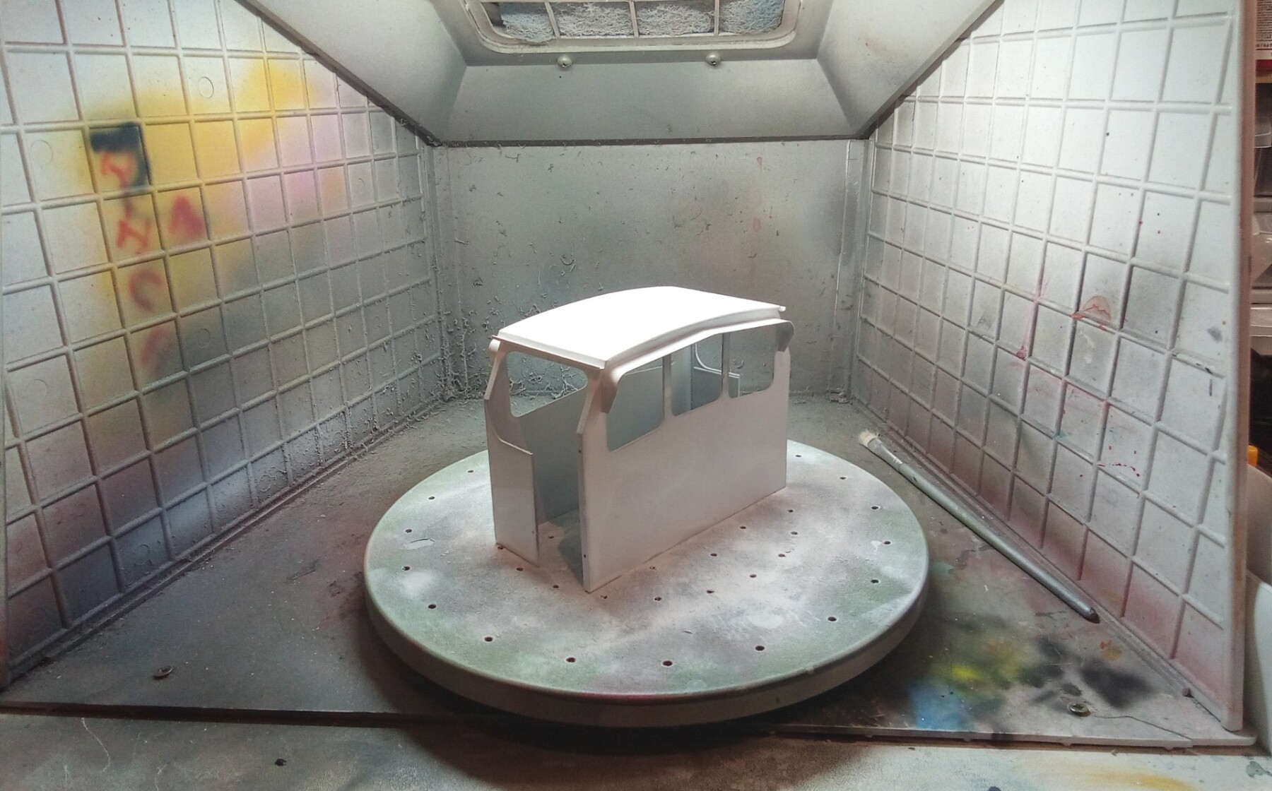

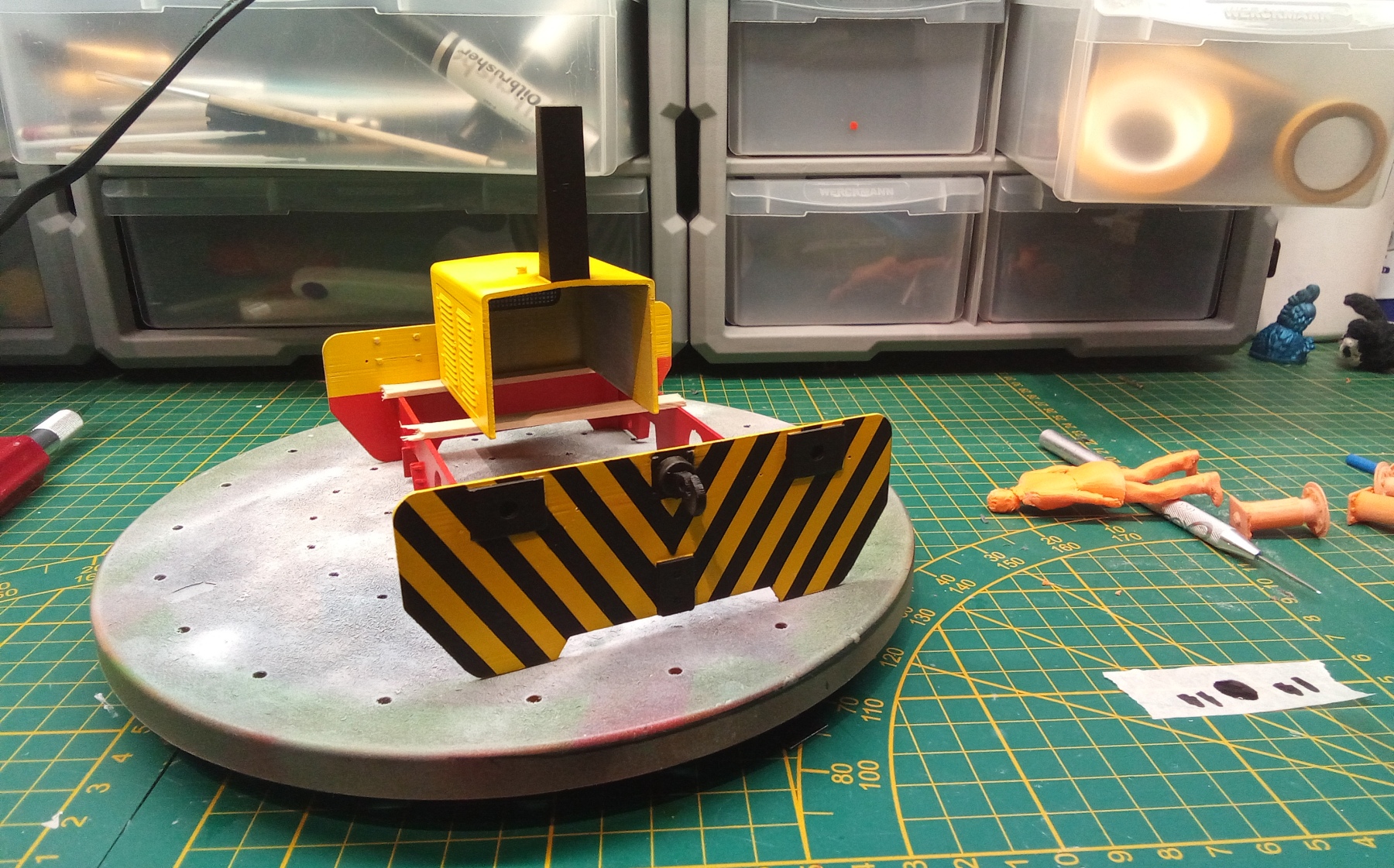

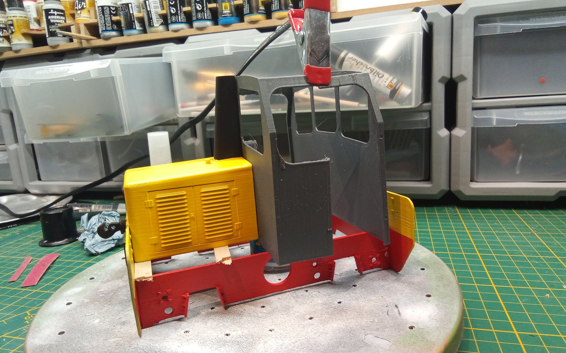

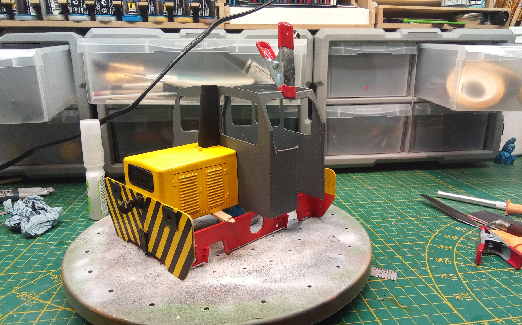

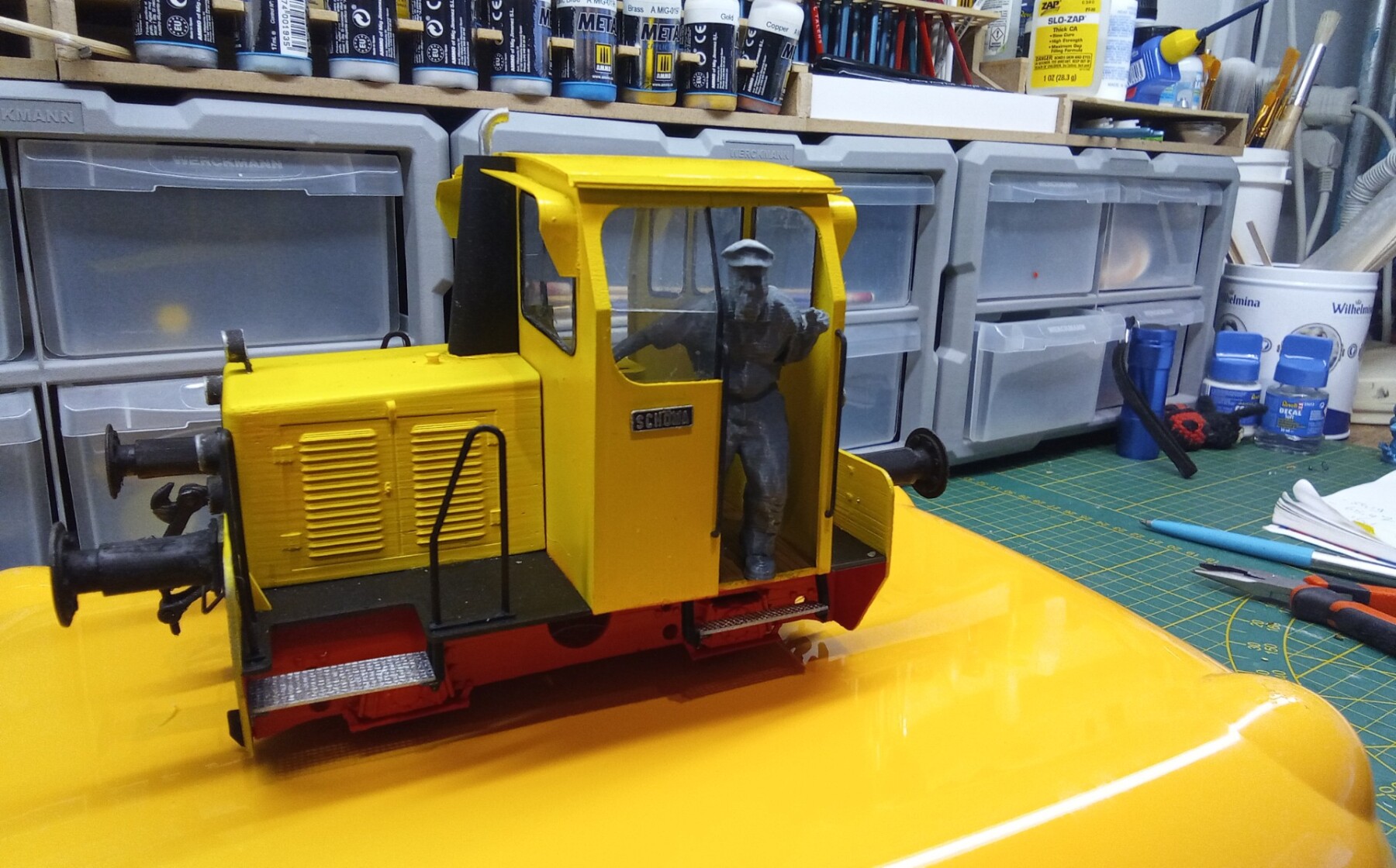

Inmiddels is de Schoma CFL-20 geheel gebouwd in de schaal 1 op 24.

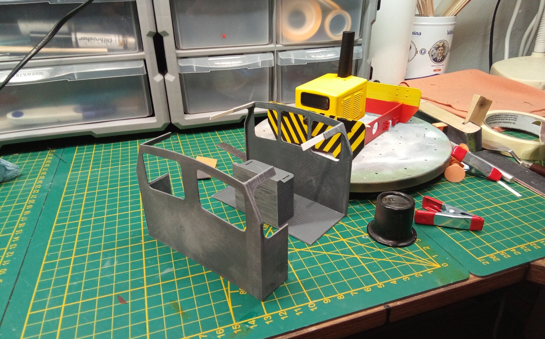

Het eerste was de cabine hoe ga ik die maken.
Ik heb er voor gekozen om deze uit twee hoofddelen te maken voorkant cabine met twee halve zijkanten en de achterkant met ook twee halve zijkanten.
Deze worden door een stukje dun styreen strip met elkaar verboden.
Daar overheen komen de regengoten met daar tussen gelijmd twee dunnen styreen platen welke het dak vormen en mooi de ronding van het dak weer geven en ook stevigheid geven.
Dat ziet er dan zo uit.

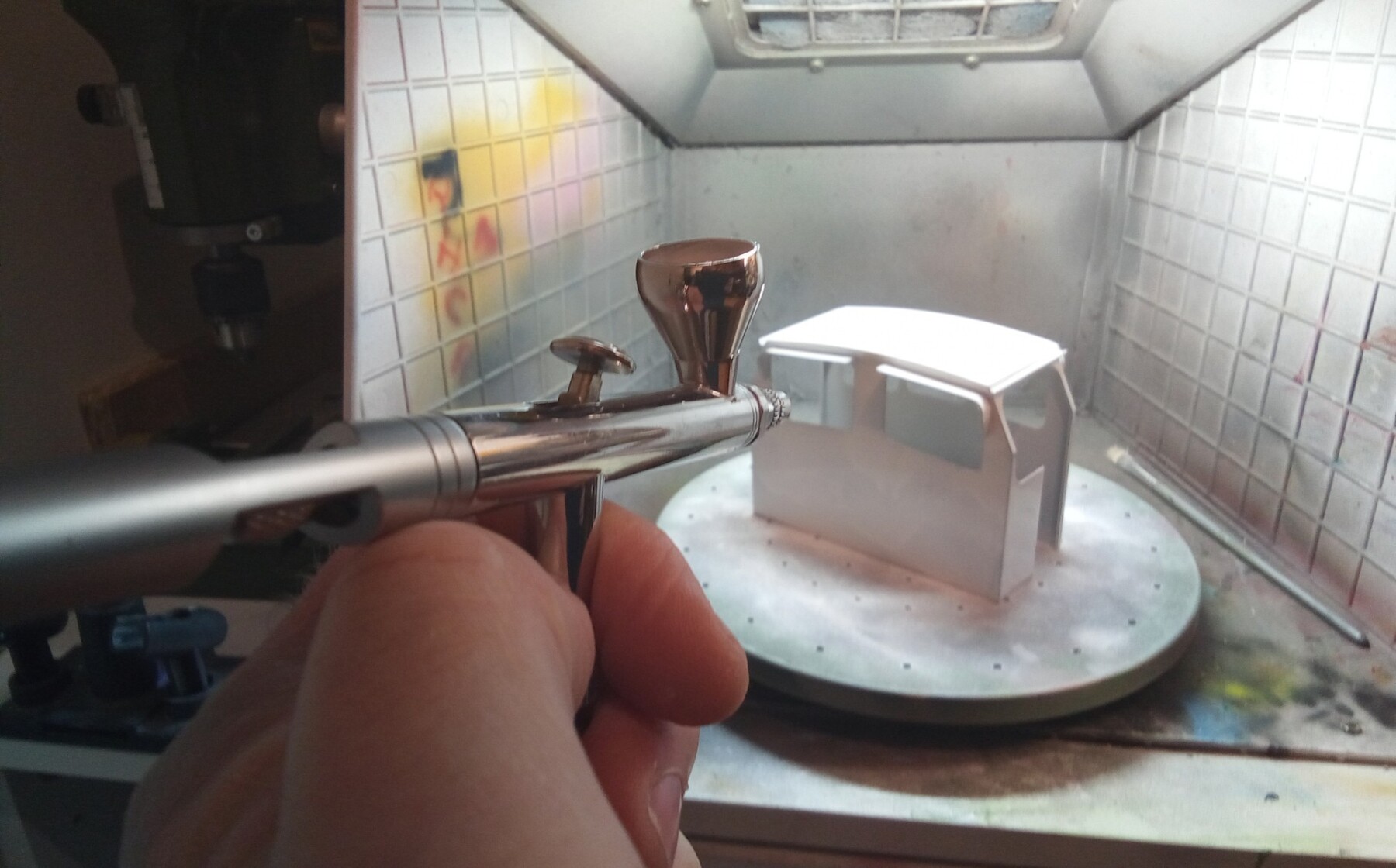

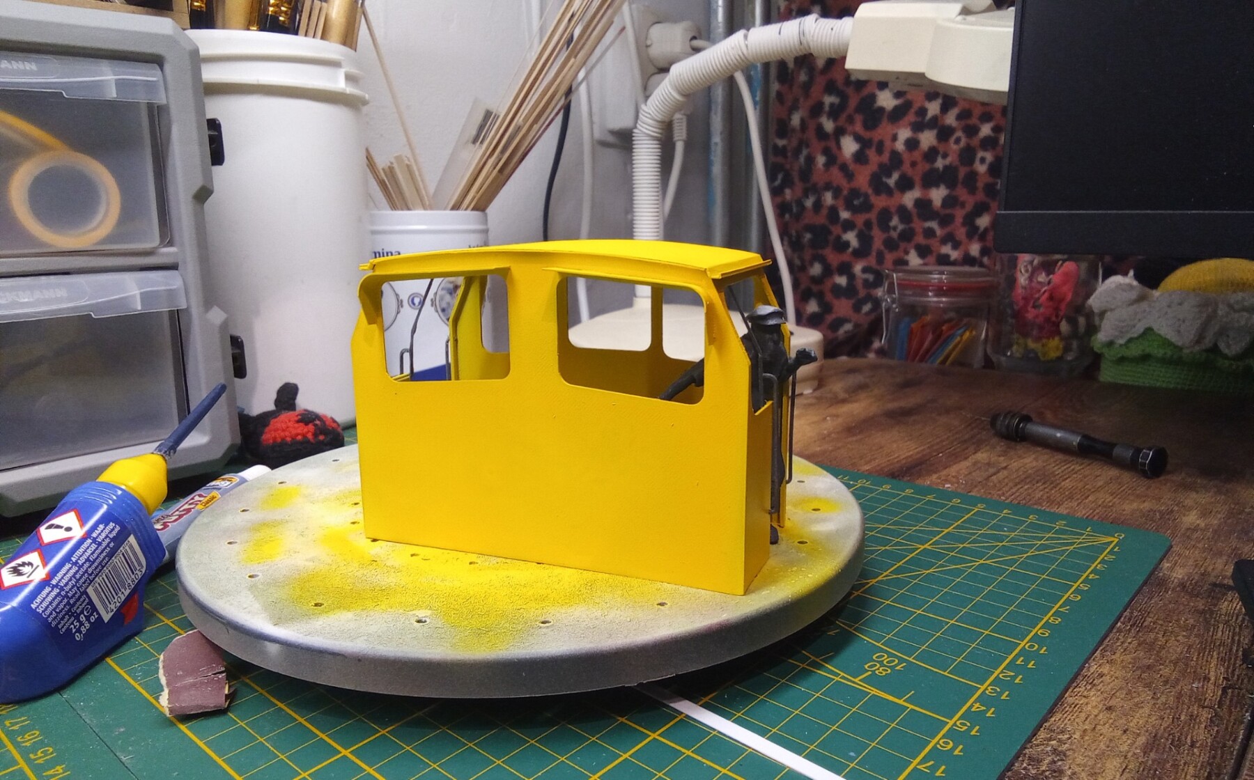

Ook breng ik de zonnekapen aan rond de voor en achter ramen
Ik gebruik de Revell Aqua color basic grondverf, deze is wit van kleur makkelijk te verdunnen en werkt goed vullend in naden en kieren.
Deze is ook makkelijk schuurbaar, als alles goed in de grondverf/primer staat kan de cabine geel geverfd worden.

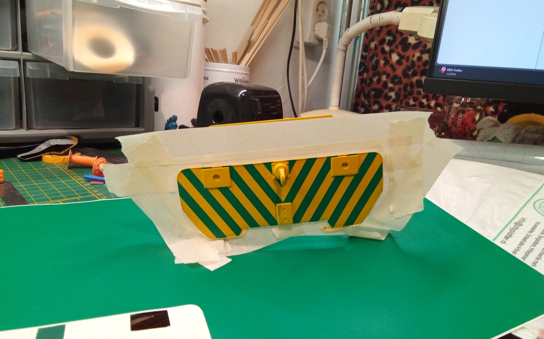

Uit Vivak snij ik met de snijplotter raampje en uit styreen raam rubbers.

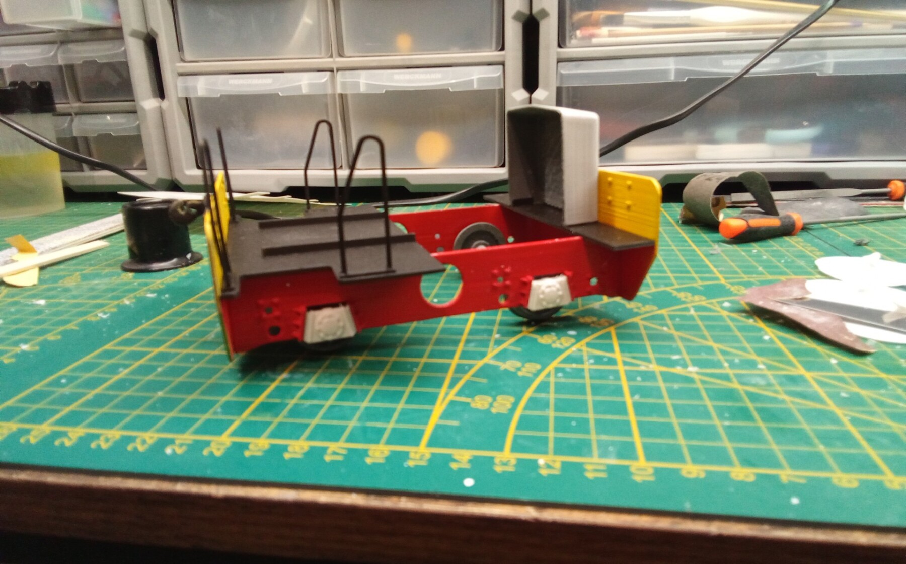

Ook de twee bodemplaten/voetplaten worden 3d ontworpen en geprint en in kleur gespoten.
En tussen deze twee bodem platen past de cabine.
Vervolgens besloten om eerst het completen 3d ontwerp af te maken.

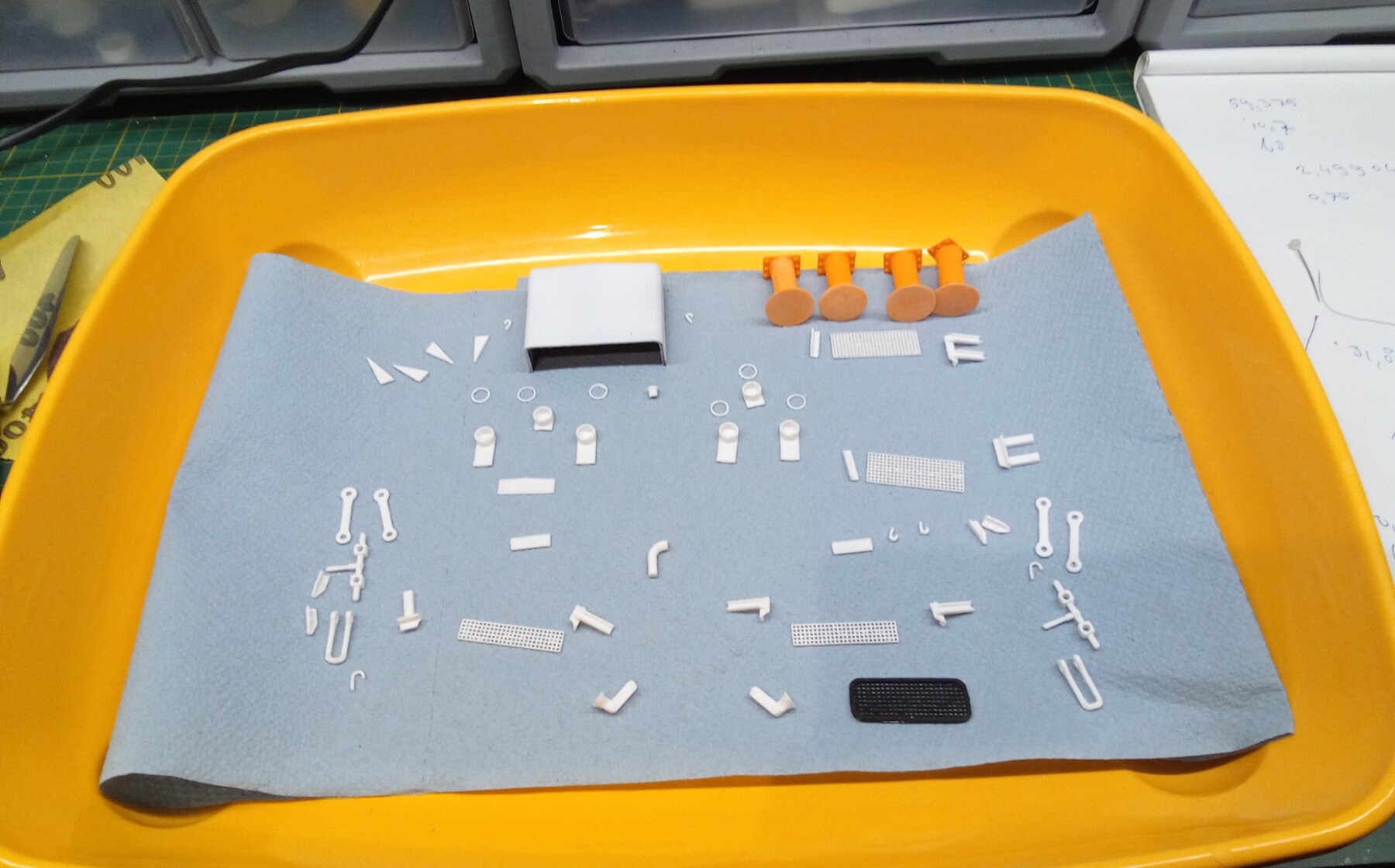

Nadat het ontwerp geheel klaar was alle klein onderdeeltjes 1 voor 1 geprint.
Deze kleine onderdelen print ik met een 0,2mm nozlle met een minimale laag hoogte van 0,05mm.
Alle onderdelen zijn geprint.

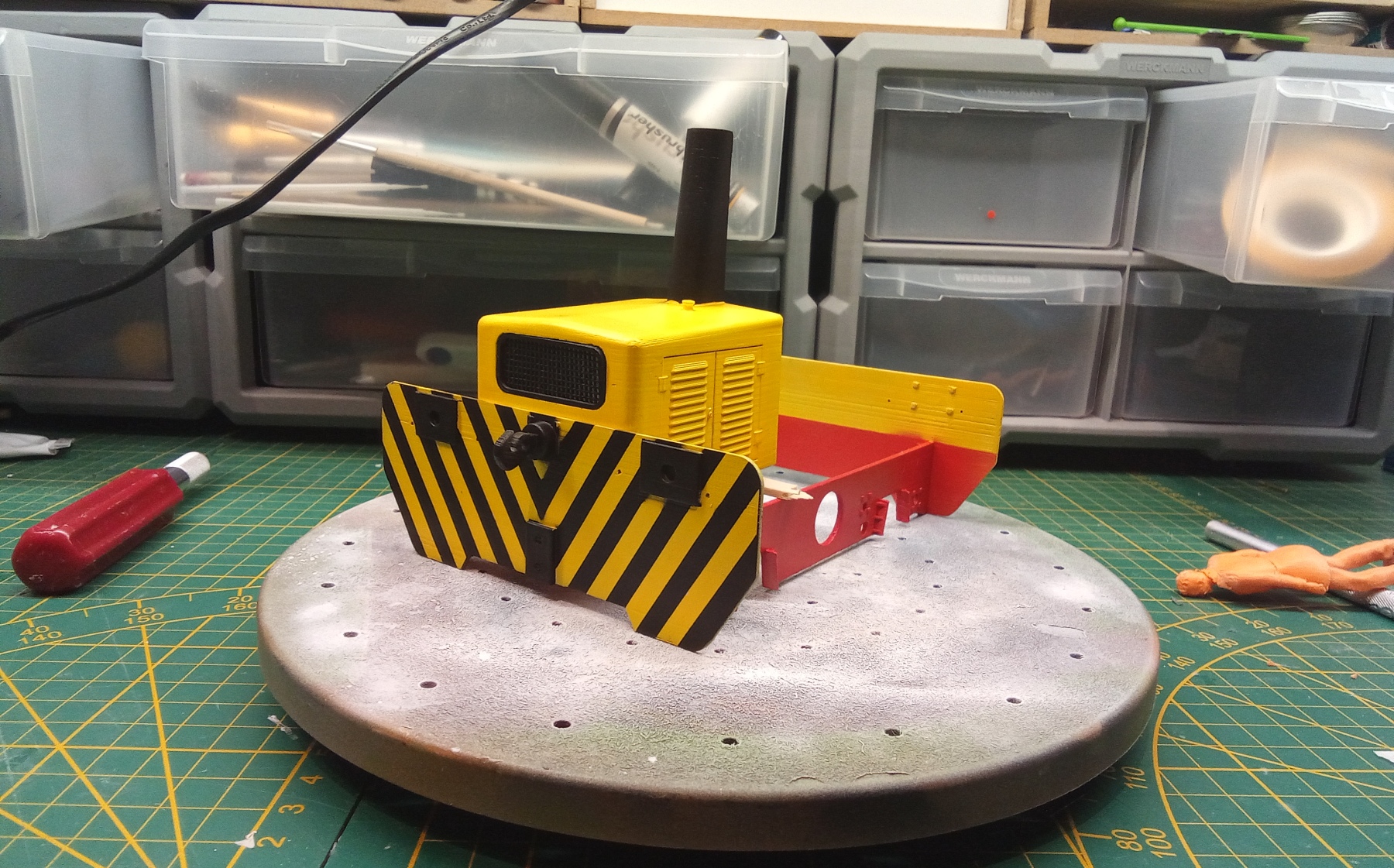

Alles wordt in de primer gezet en in kleur gespoten.
De onderdelen worden samen gebouwd en op hun plek vast gelijmd.
Met dit als eind resultaat.

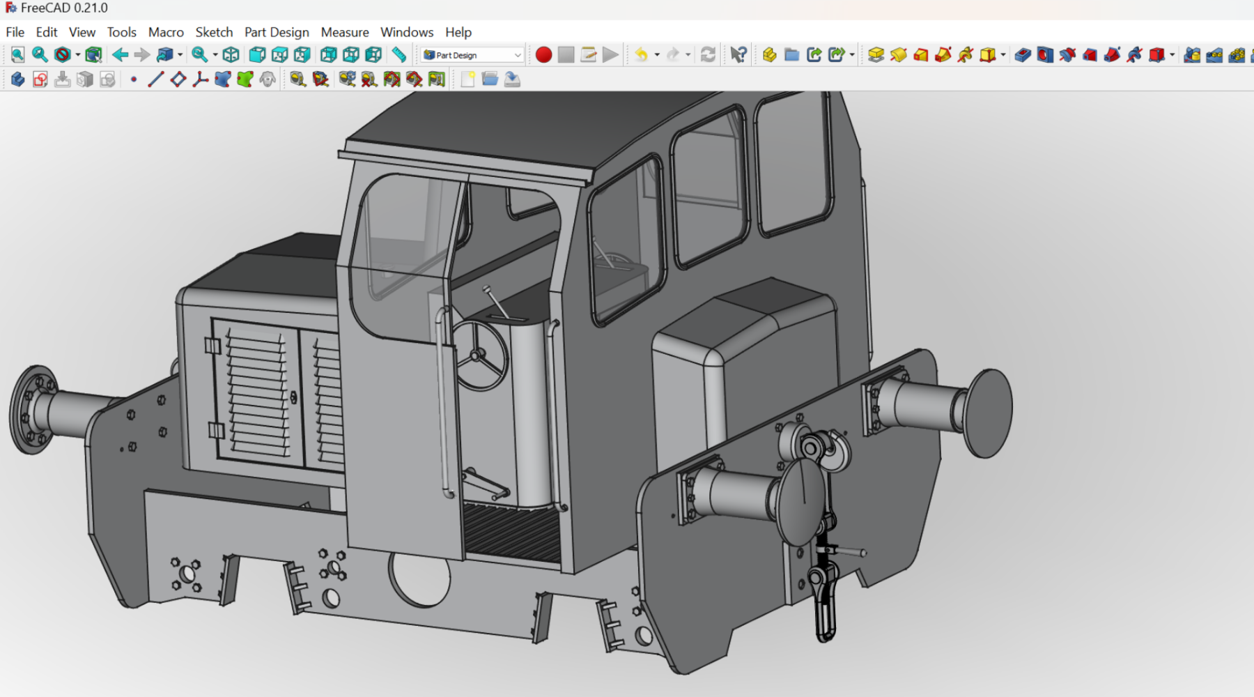

« Reactie #84 Gepost op: 28 January 2025, 14:56:41 »

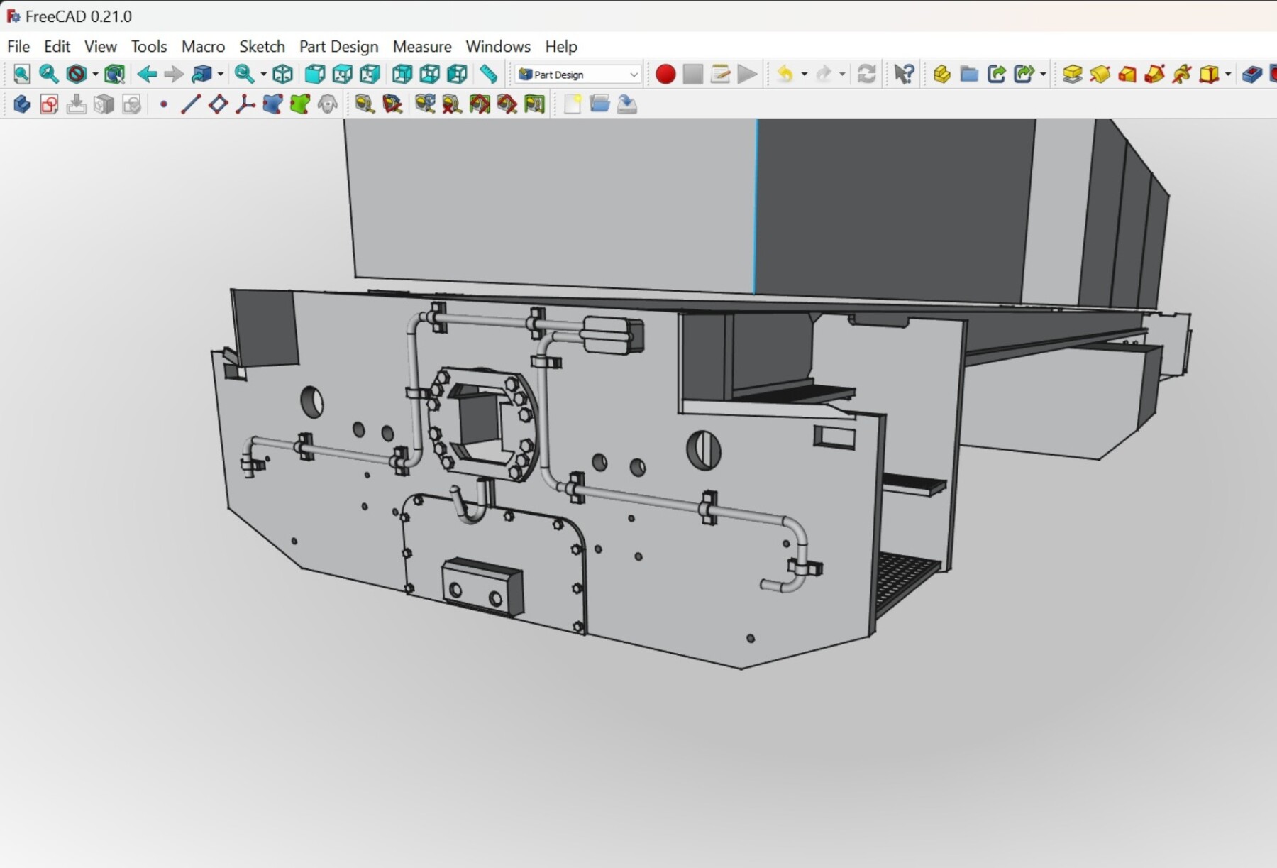

De projecten waar ik dit jaar mee bezig ga is de NS2530 en de NS6401 beide in de schaal 1 op 24.
Met de NS 2530 heb ik geen haast, maar de NS 6401 wil ik dit jaar graag gebouwd hebben.
Het project voor de bouw van de NS 6401 loopt eigenlijk al jaren.

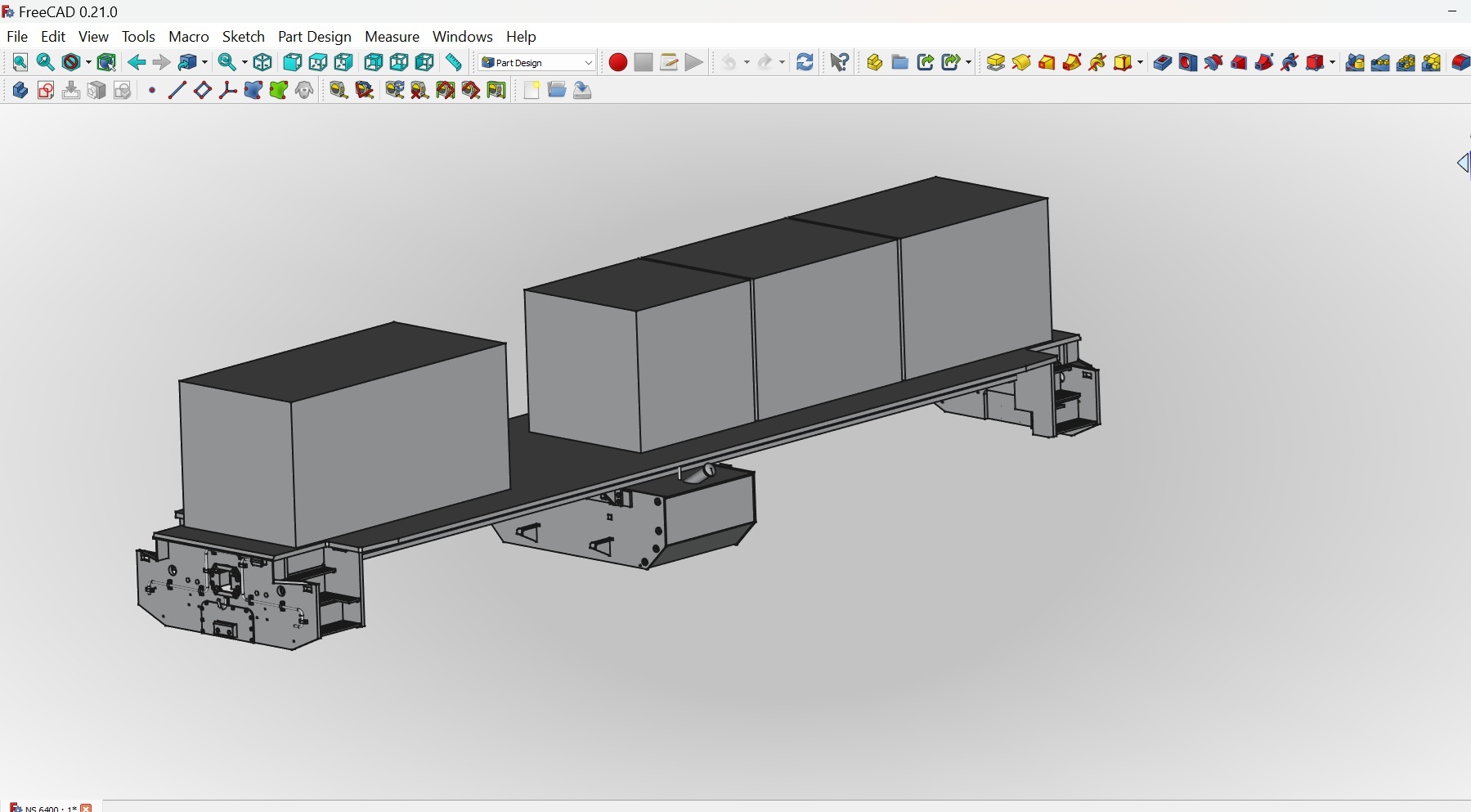

Het begint met het verzamelen info zoals foto's, schetsen en tekeningen en documenten  welke het trein type beschrijven.
Diverse info komt nog steeds binnen, de uitdaging zit hem om al deze puzzel stukjes op de juiste plek te krijgen en dit om te zetten in een 3d ontwerp.
Dit is de basis.
Hieruit wordt bijvoorbeeld de bufferbalk/plaat veder in detail uitgewerkt.
Met behulp van een maatschets maar ook foto's.
En zo ontstaat er langzaam een model.

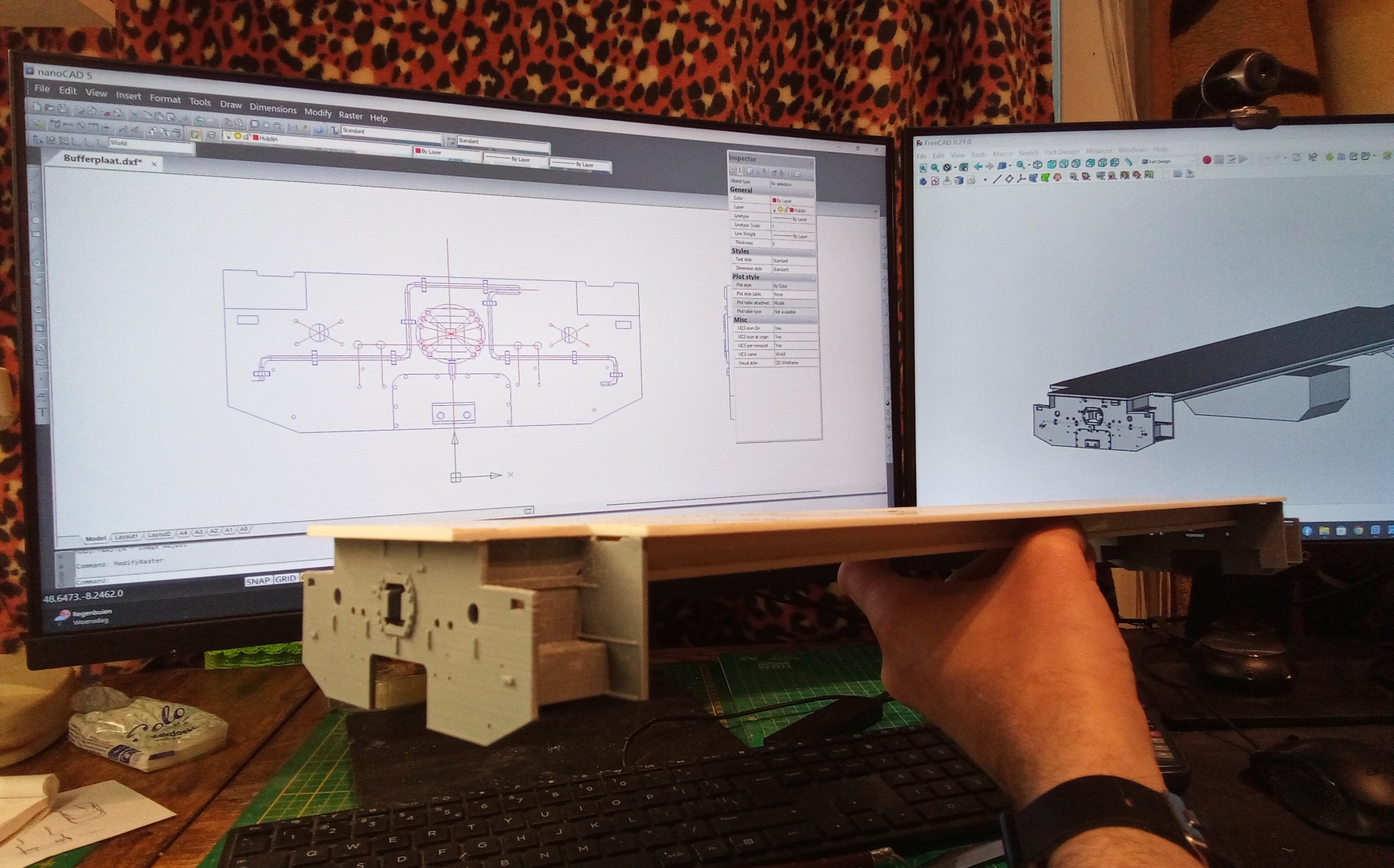

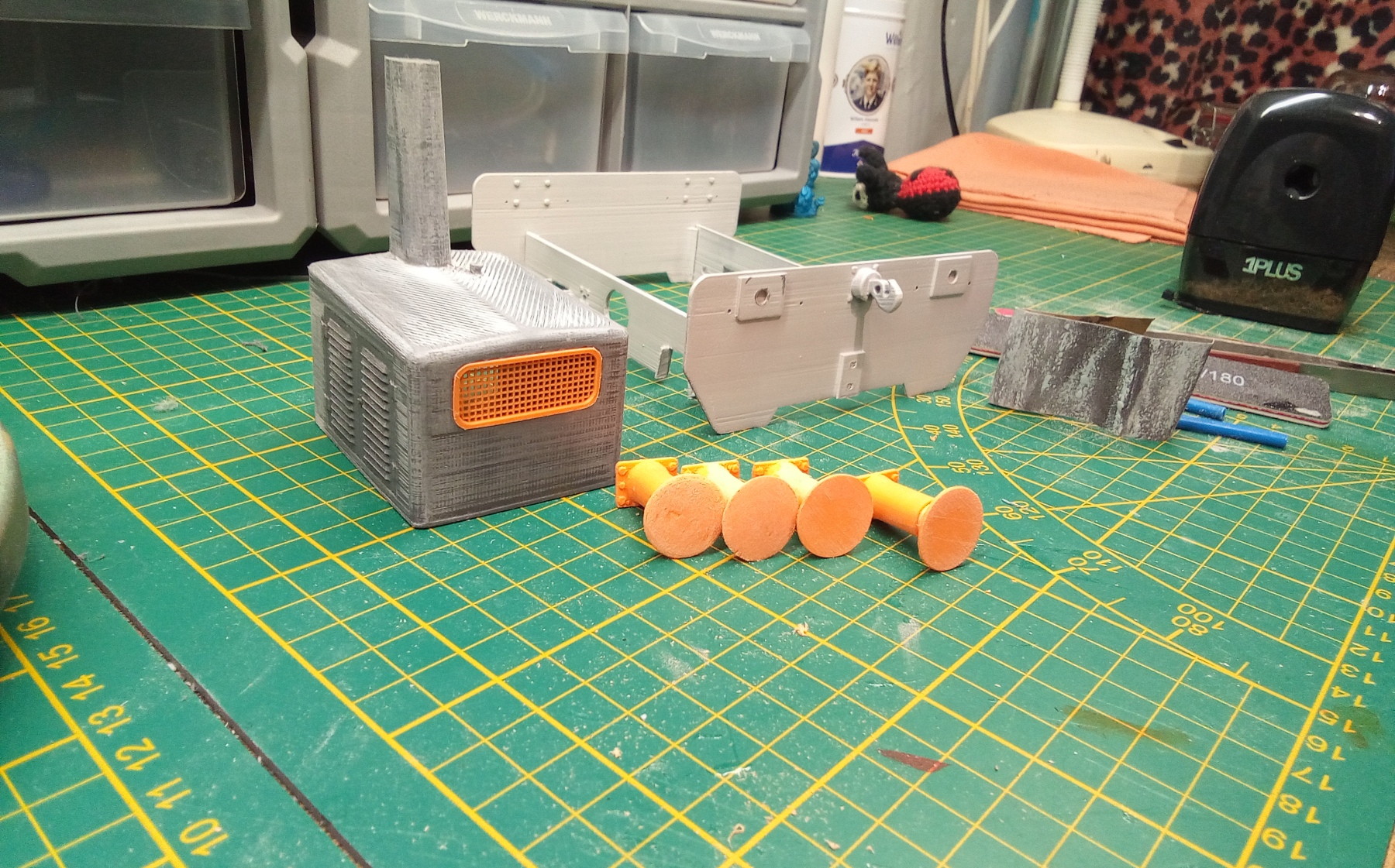

De eerste stap van het bouw proces is de bufferbalken/platen, draagbalken en boven plaat vorm te geven.
Omdat een aantal onderdelen zo groot zijn worden deze niet geprint maar uit styreen plaat gesnede.
De bufferbalk moet nog worden aangepast het gaat om de niet zichtbare delen achter de bufferplaat, heb inmiddels en schets hoe de constructie er uit ziet.
Hiervoor moet ik het 3d ontwerp nog wat aanpassen, maar het gebouwde model moet ik ook nog aan passen.

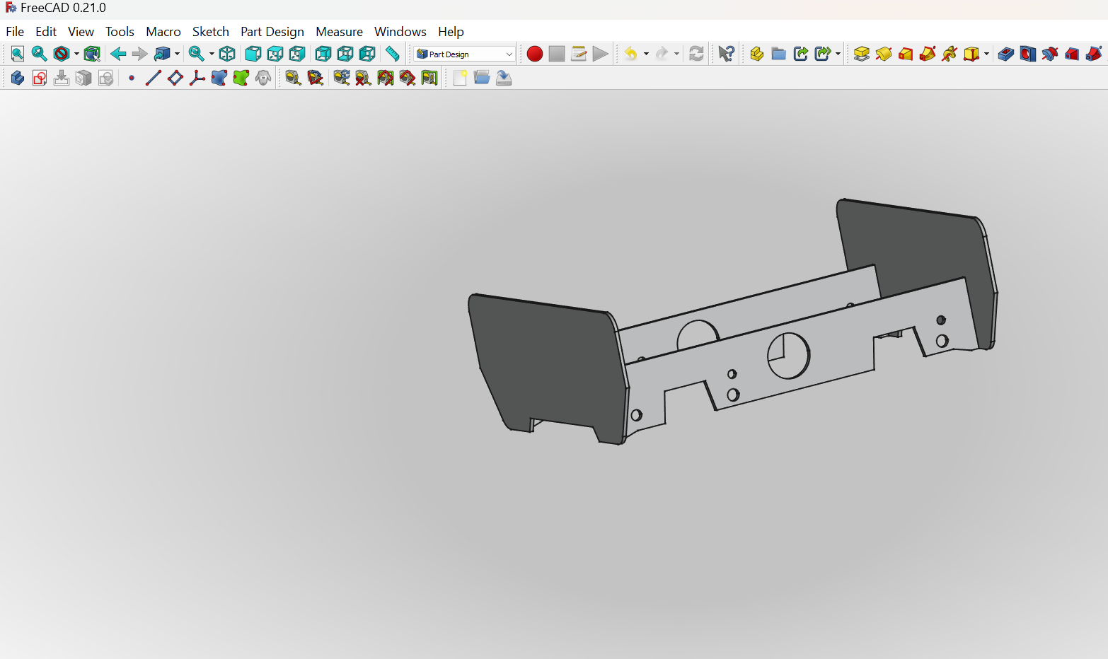

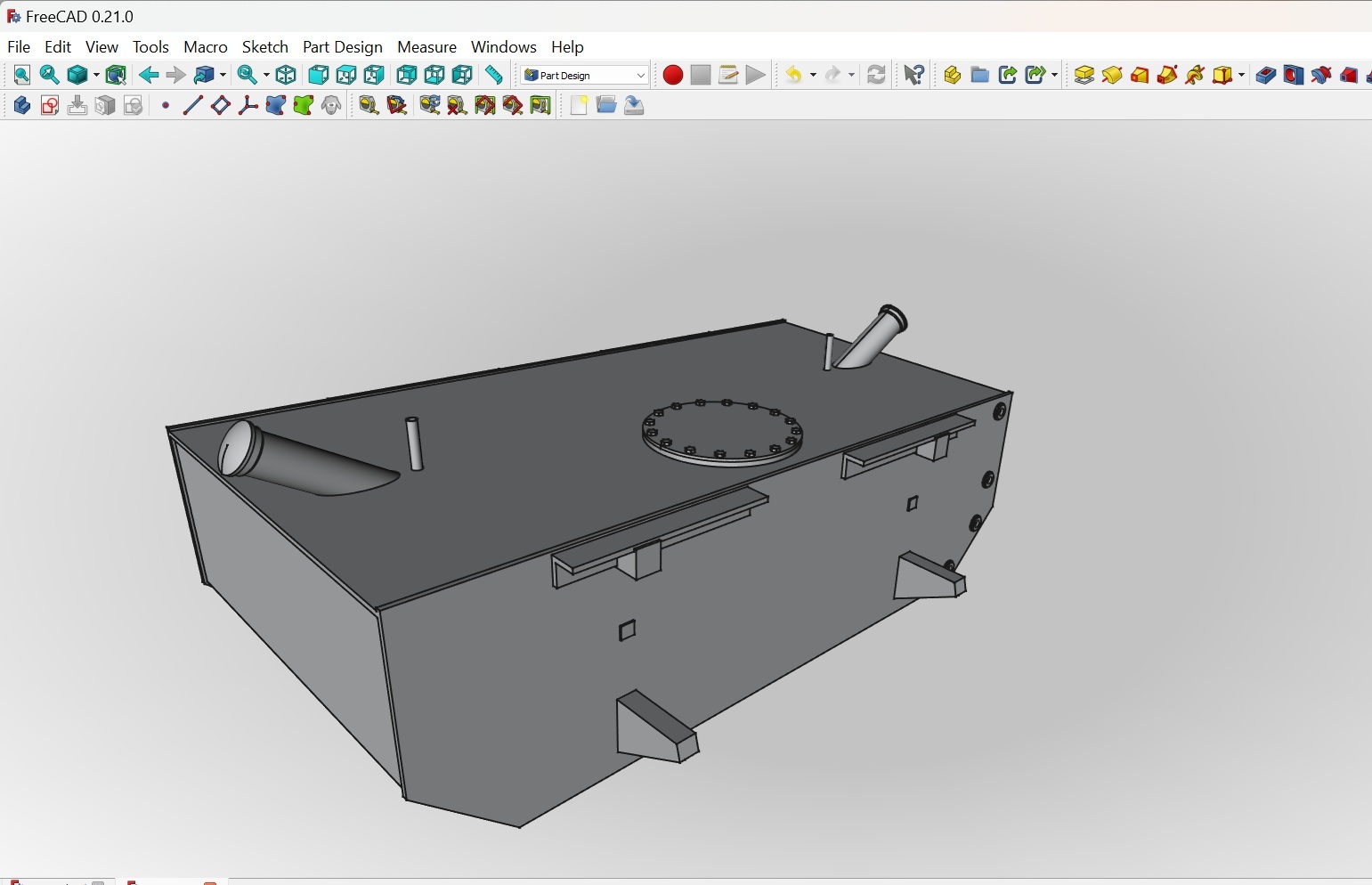

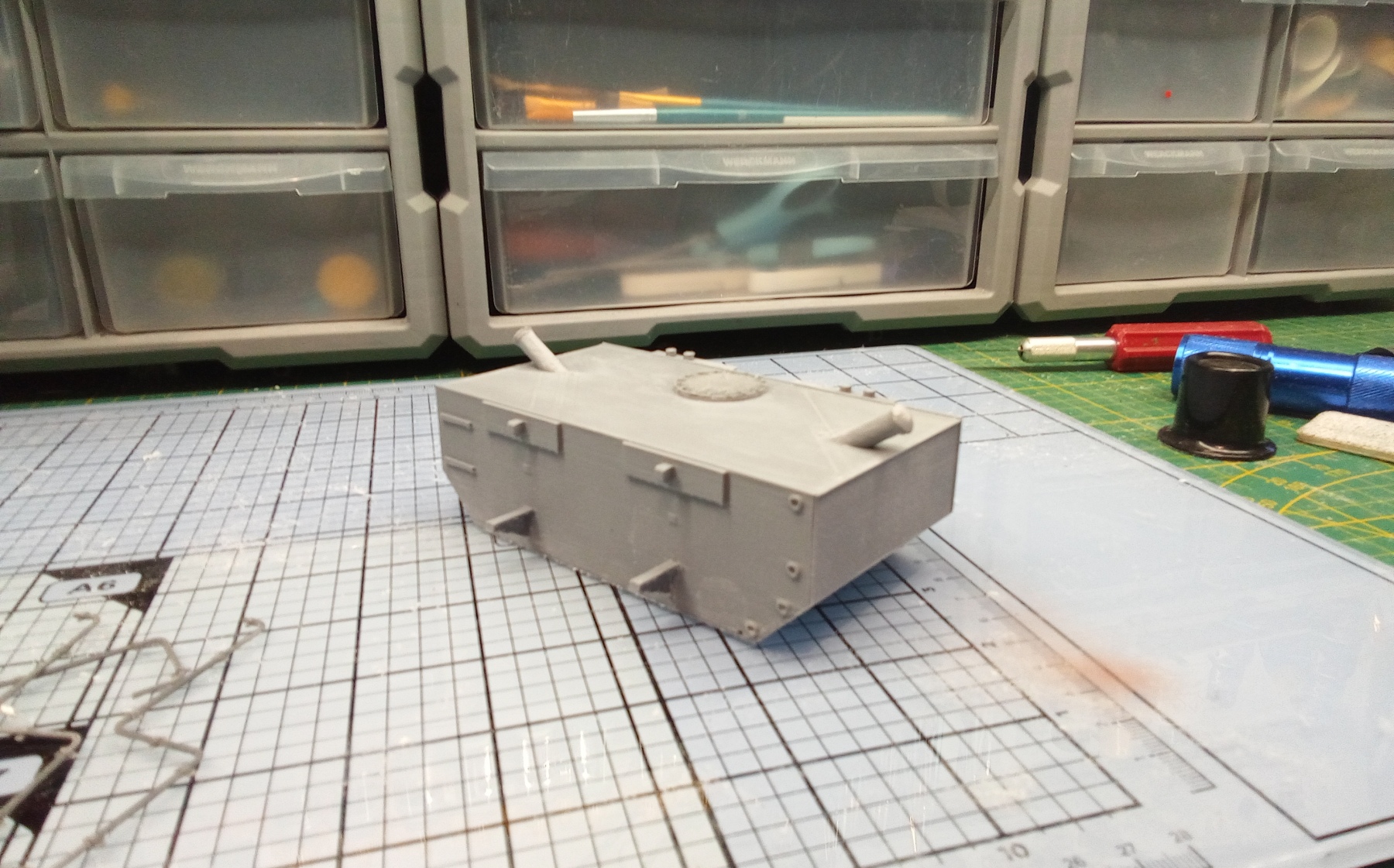

DE bufferplaat laat ik nu even voor wat het is en ga nu veder met de brandstof tank.

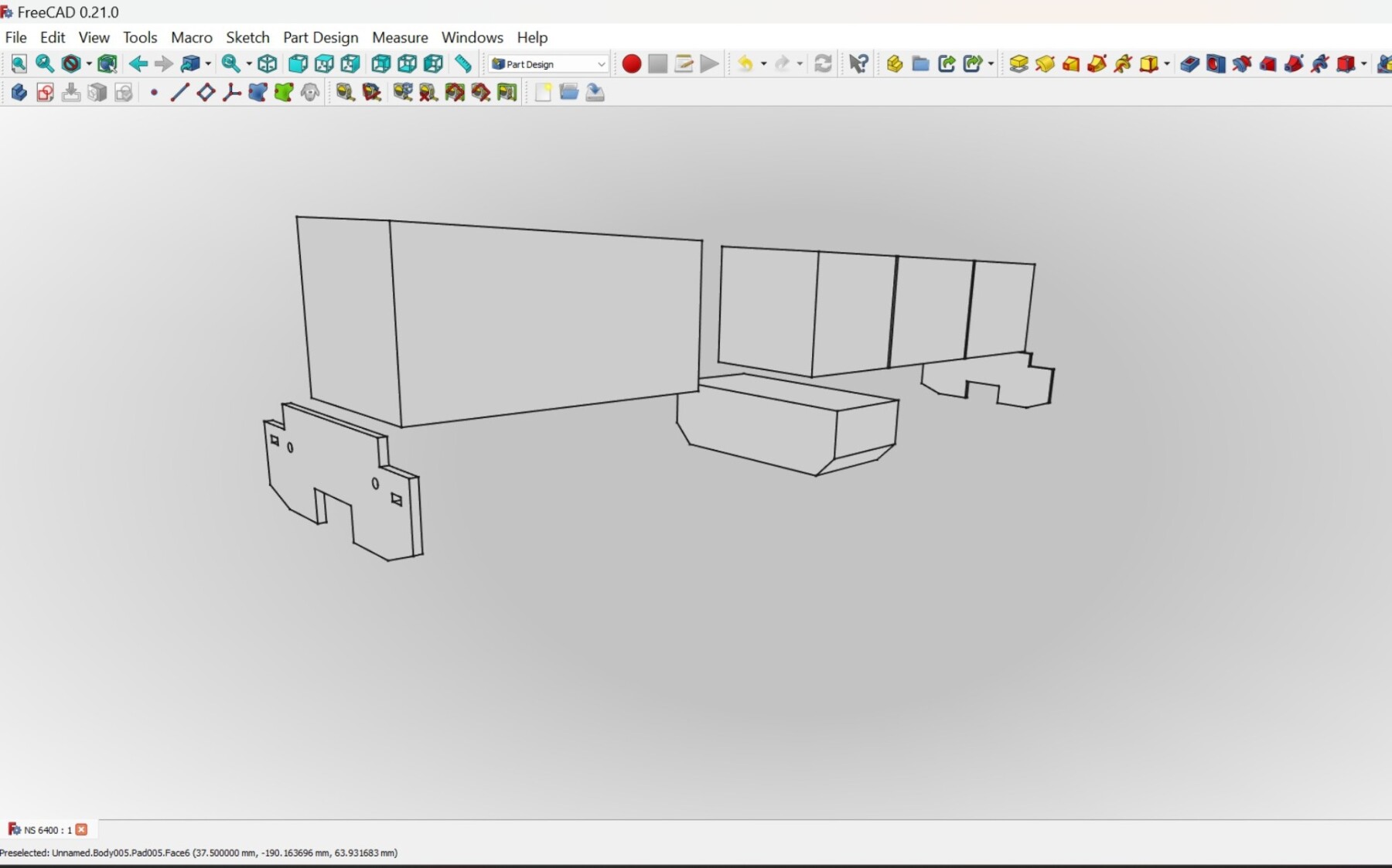

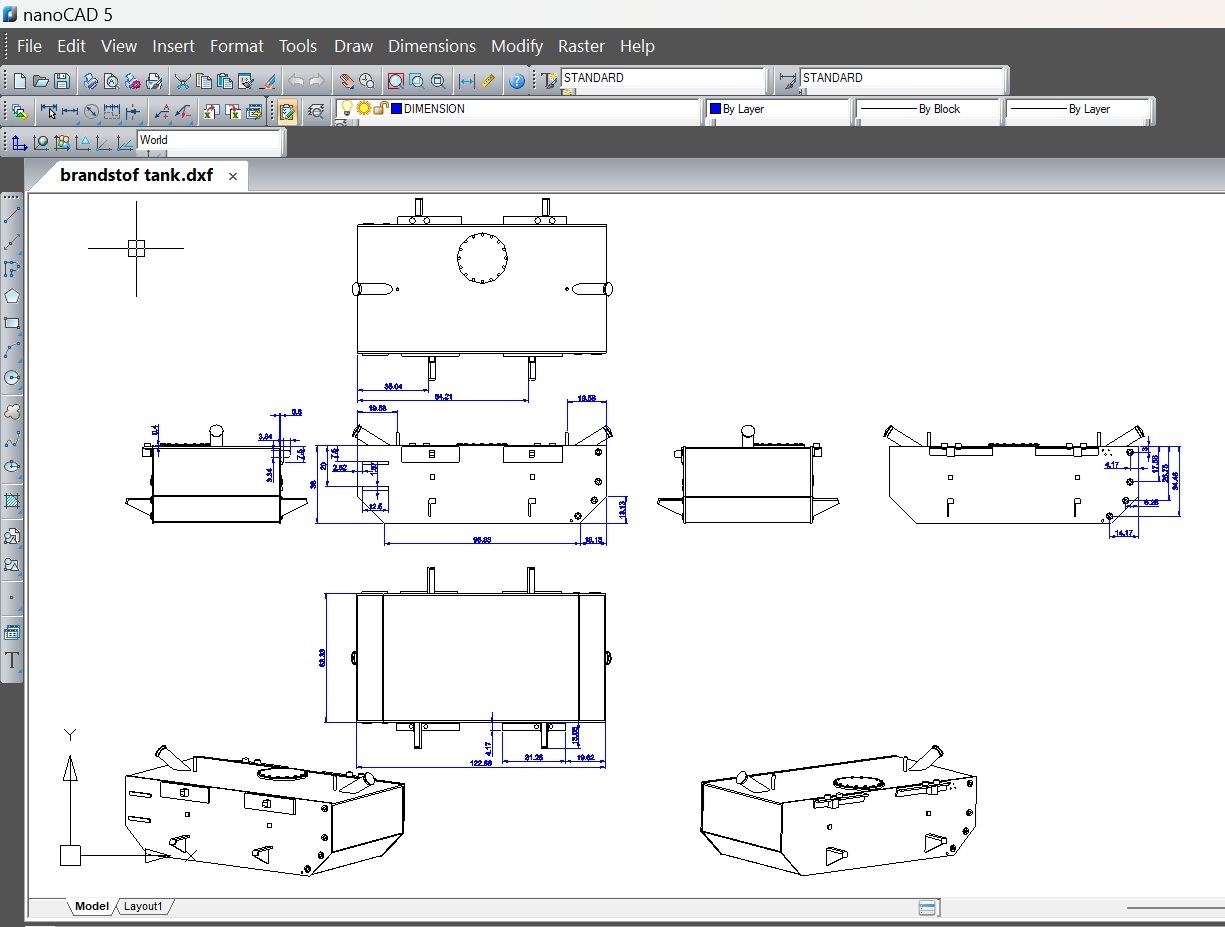

Eerst maatschetsen omzetten in een 3d model  en deze 3d printen.
Het ontwerp is aangepast zodat het ook print baar is.
Als er een onderdeel of object klaar wordt buiten de 3d print ook een 2d tekening gemaakt.
Dit gaat allemaal vrij simpel, en kan bijvoorbeeld gebruikt worden voor positie bepaling van de opschriften of voor het maken van plot bestanden voor de snij plotter.
En zo ziet het ontwerp er nu op 28-1-2025 uit.

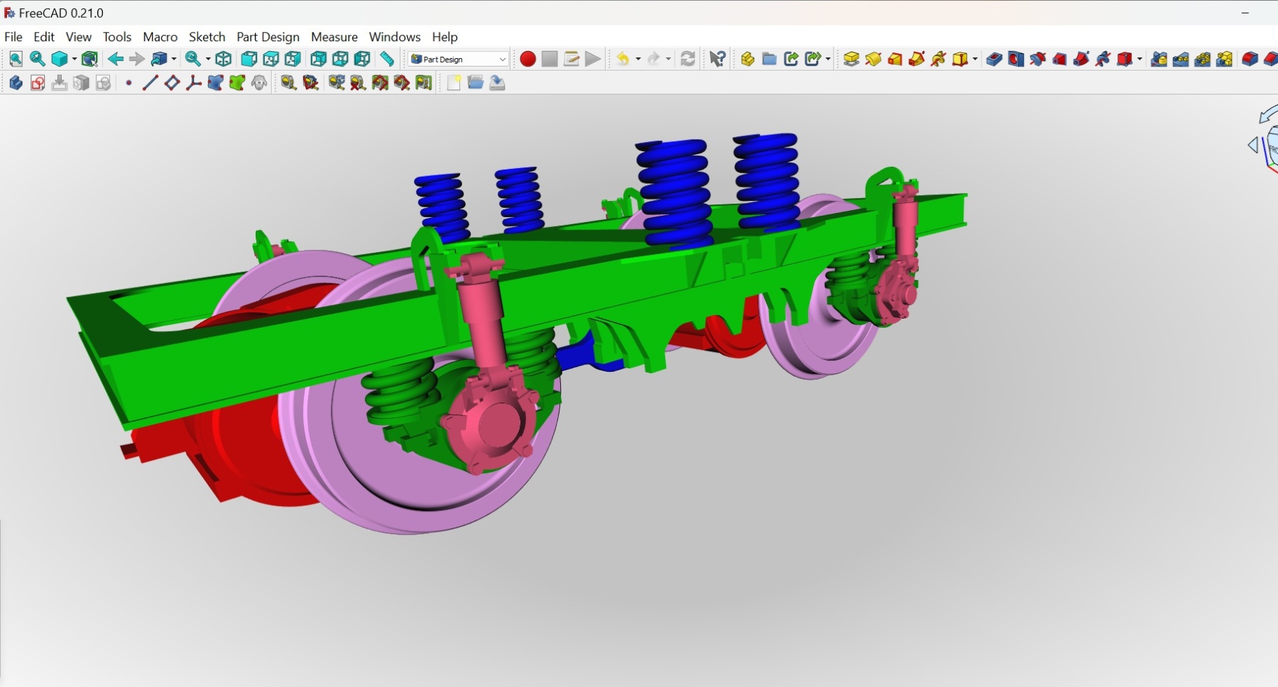

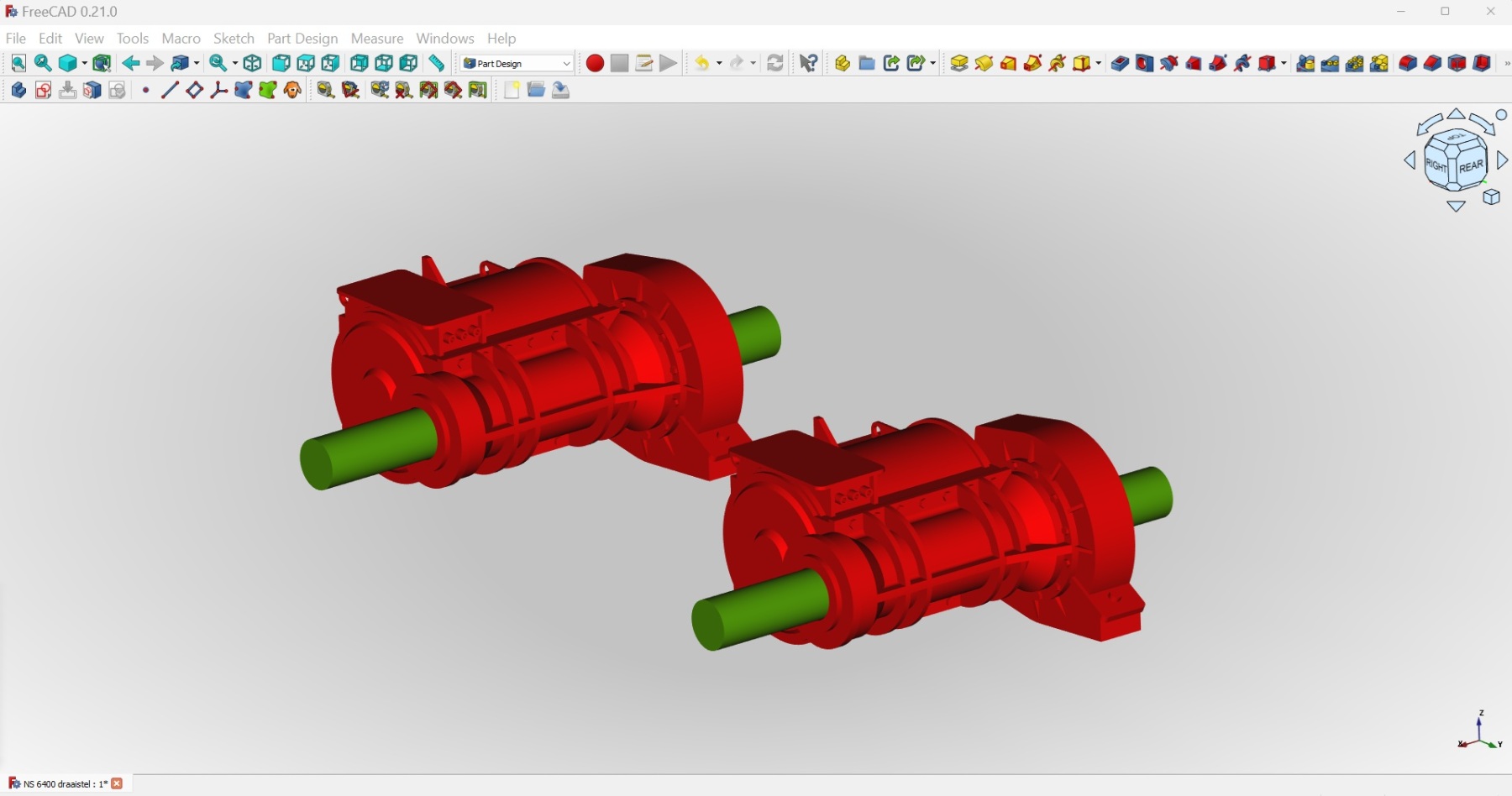

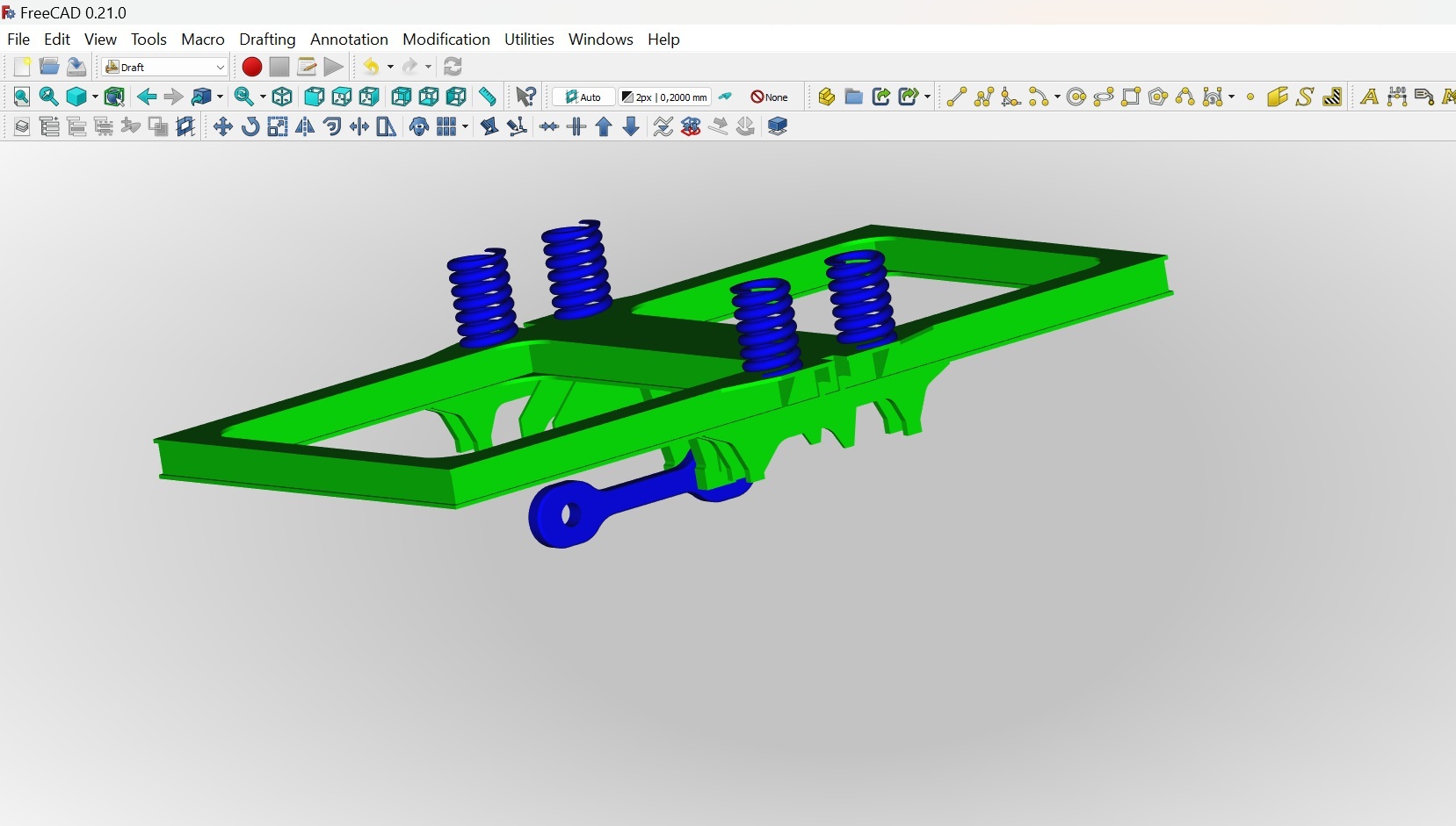

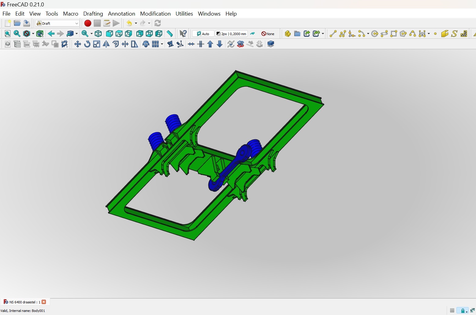

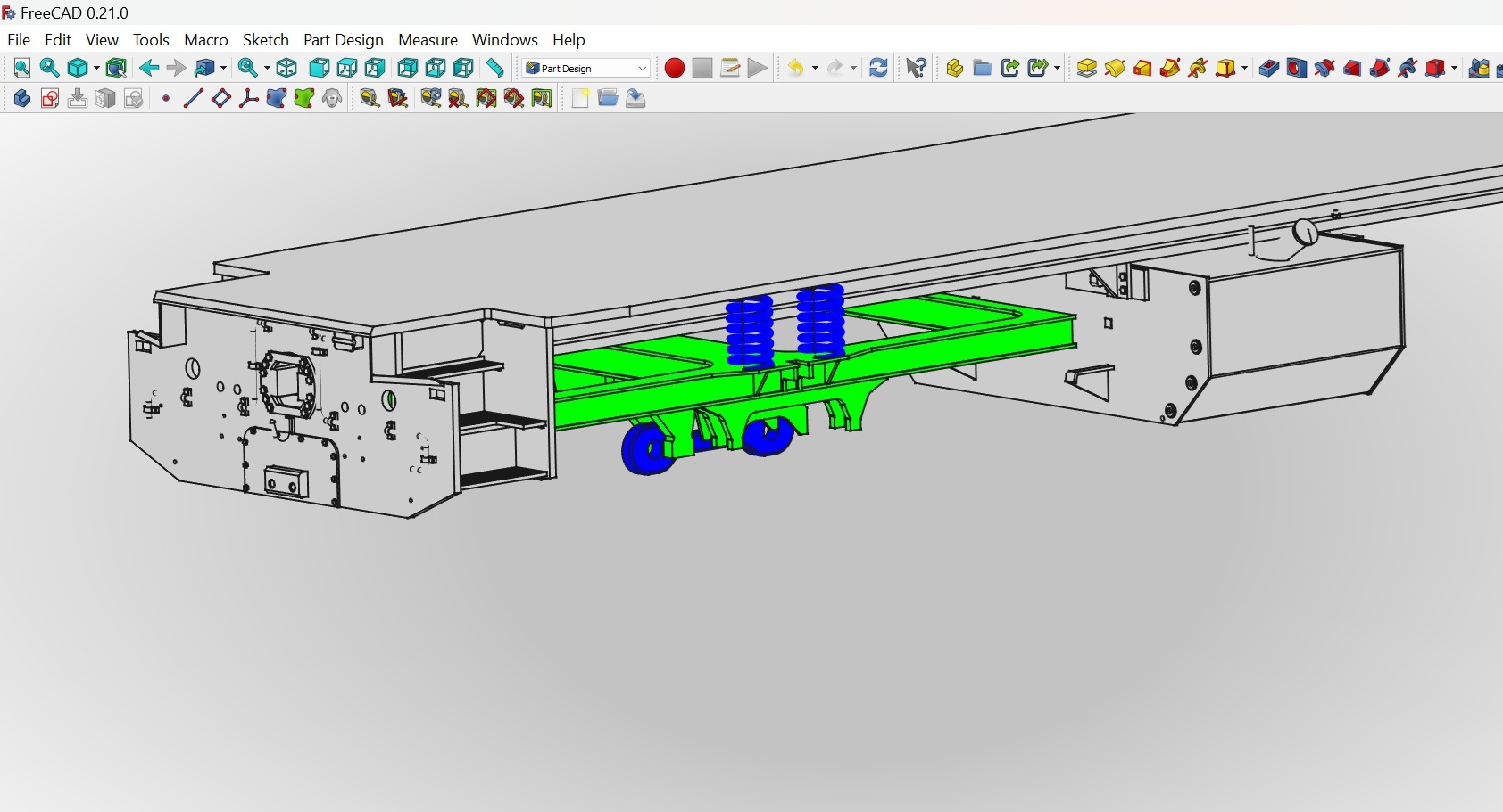

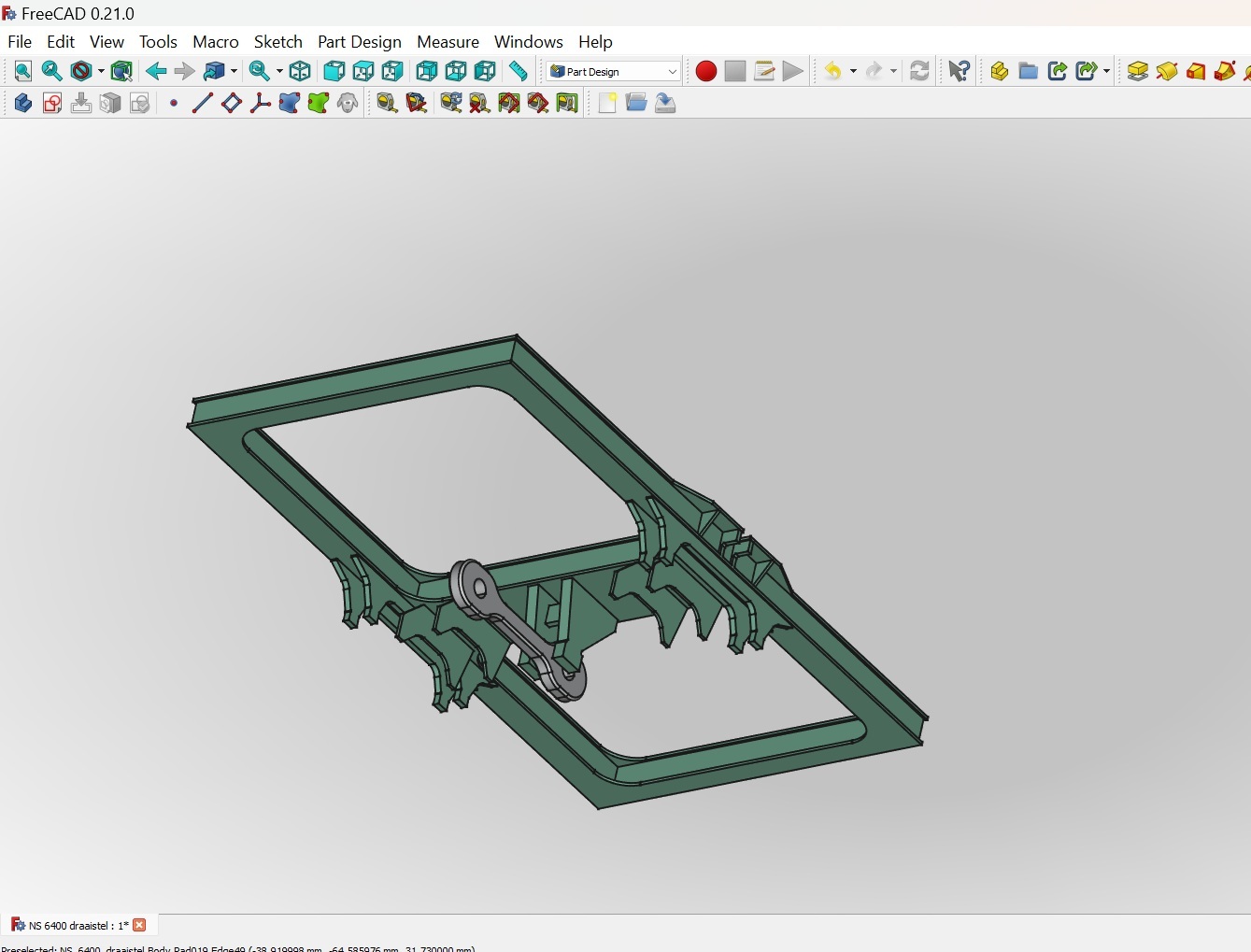

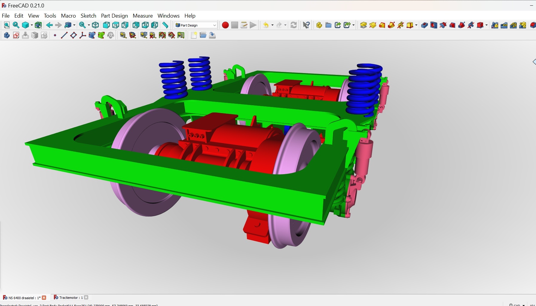

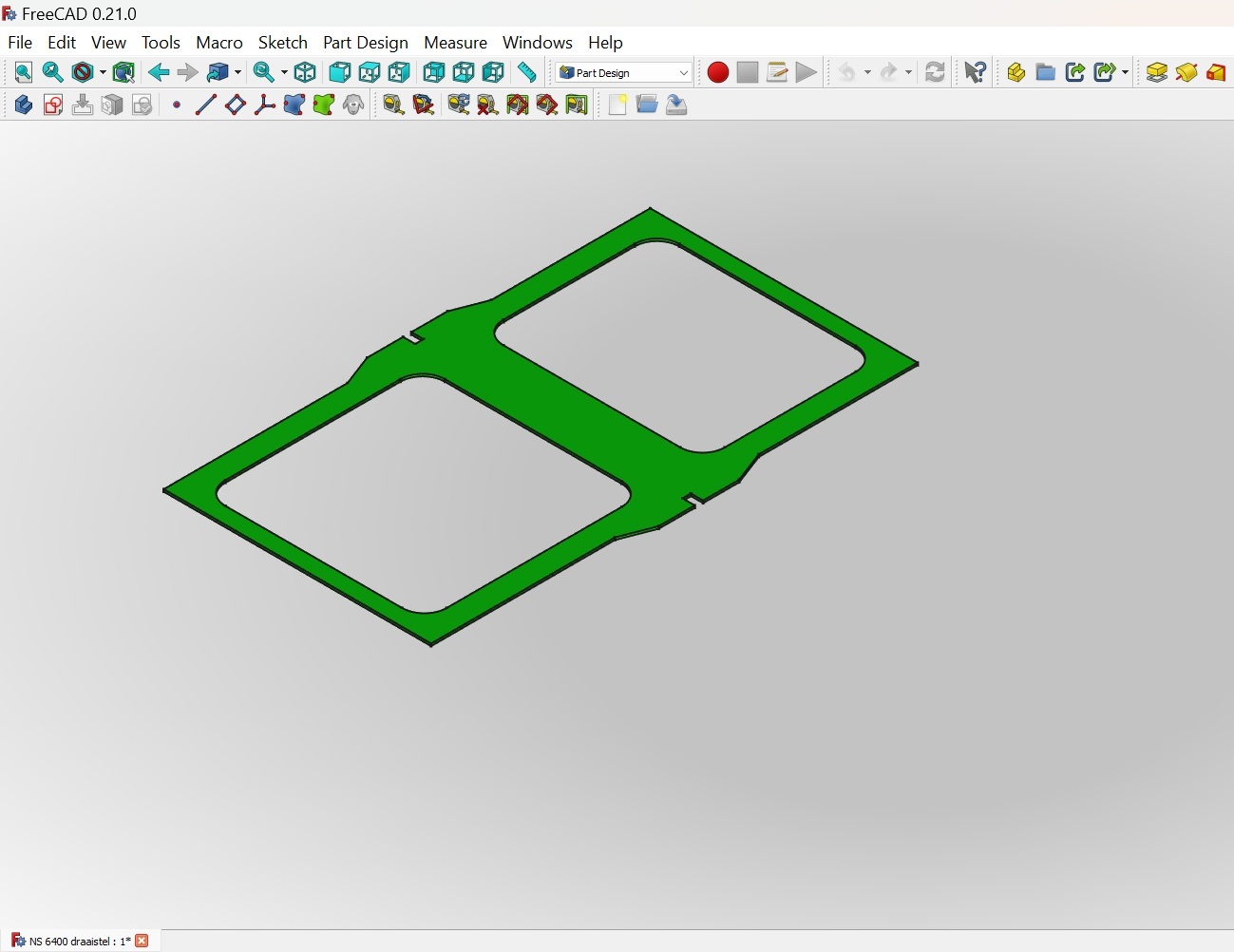

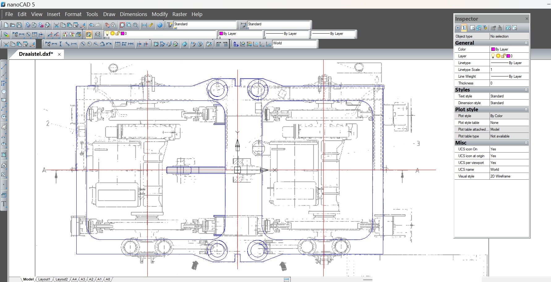

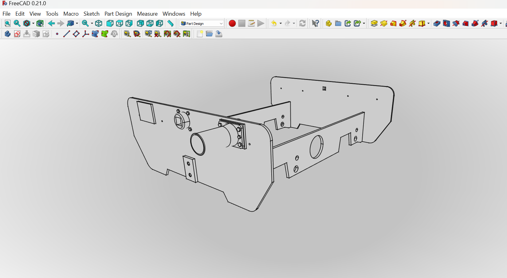

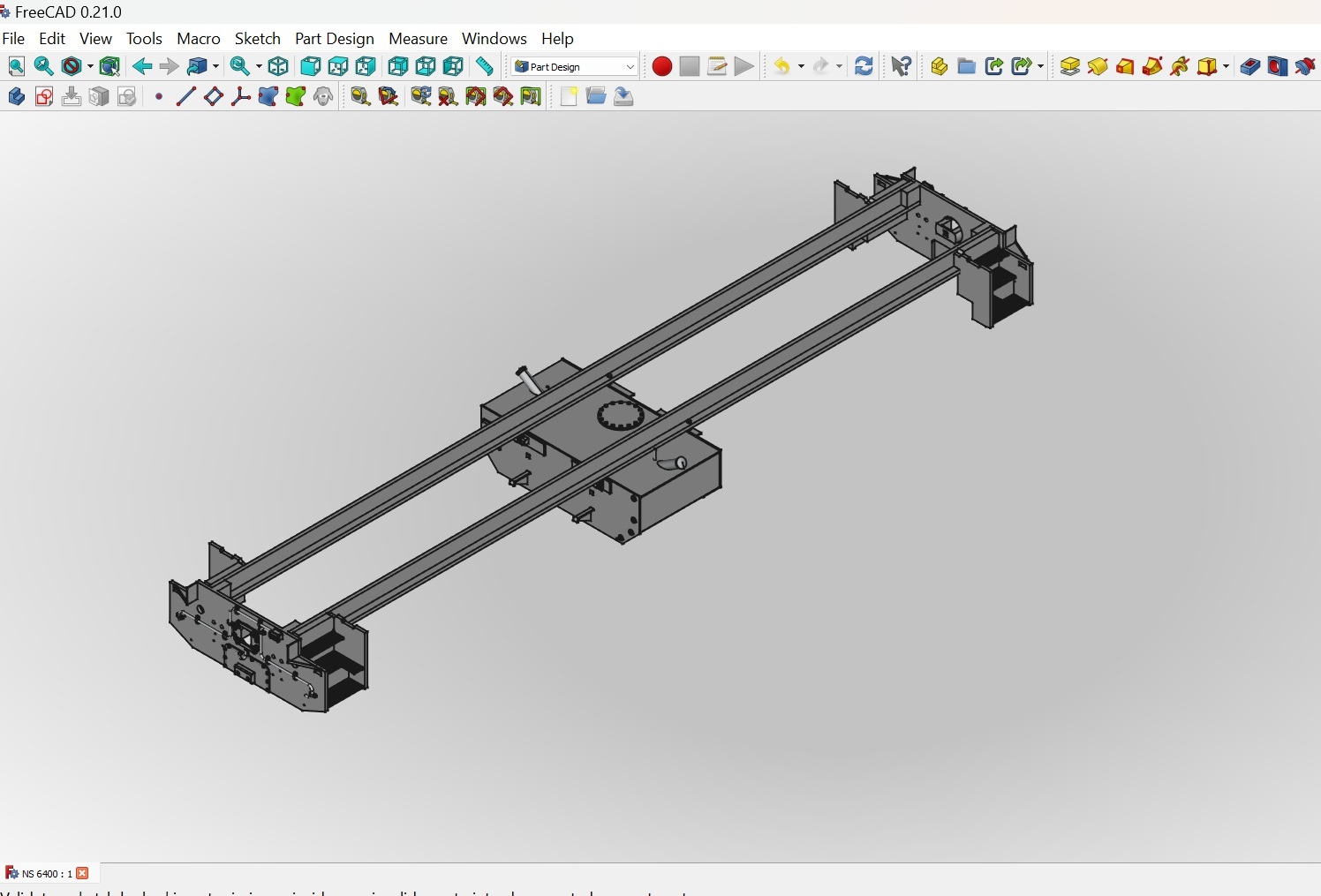

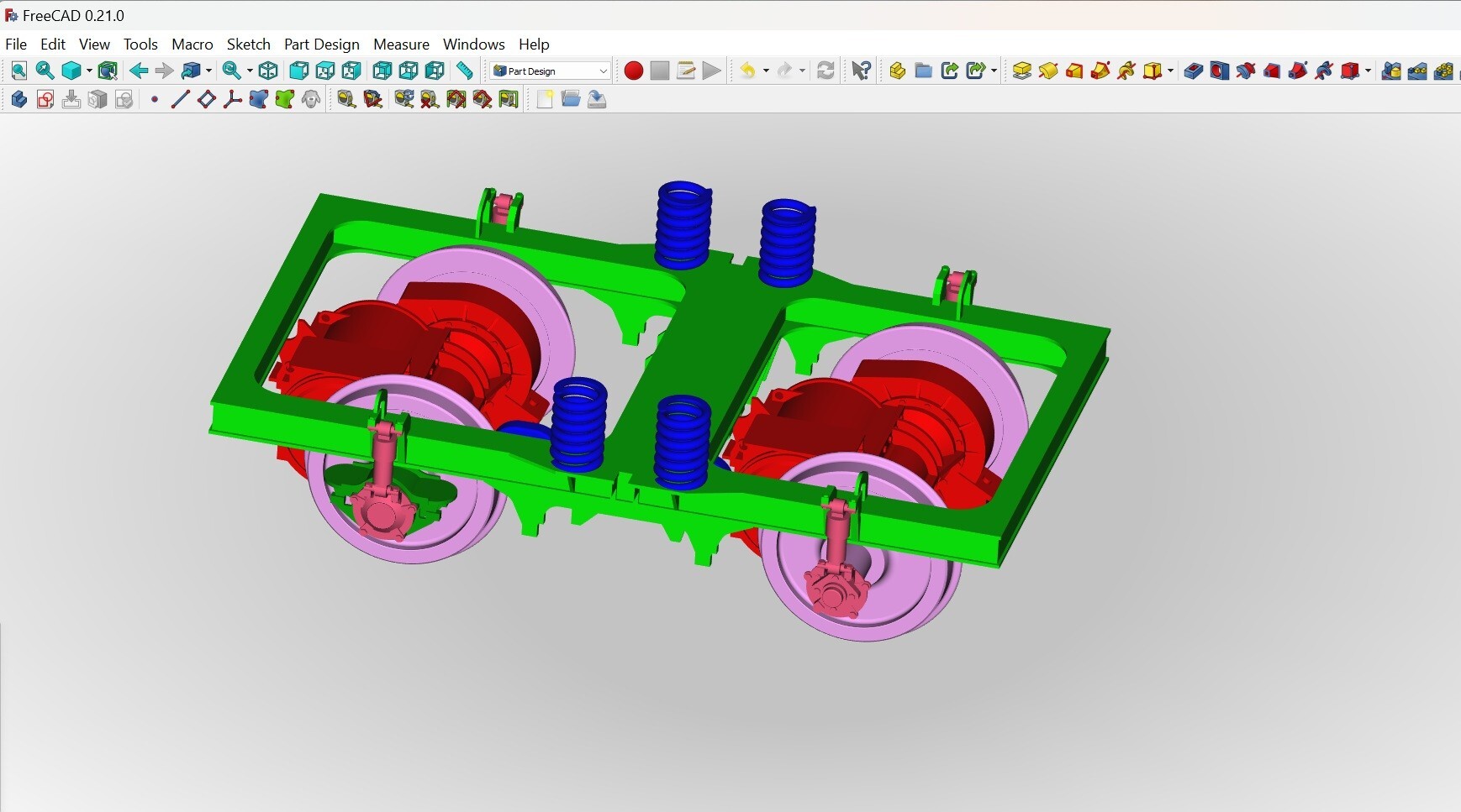

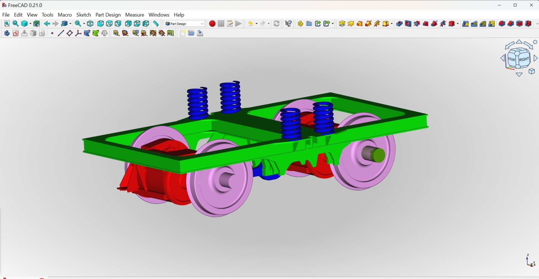

Ben begonnen met het draaistel.
Het draaistel is niet symmetrisch en een echt draaipunt heeft deze ook niet.
De locomotief/frame rust met vier veren op het draaistel een doormiddel van een trek/duwstang is deze verbonden met het frame.

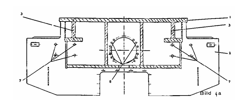

Eerst heb ik de basis vorm getekend.

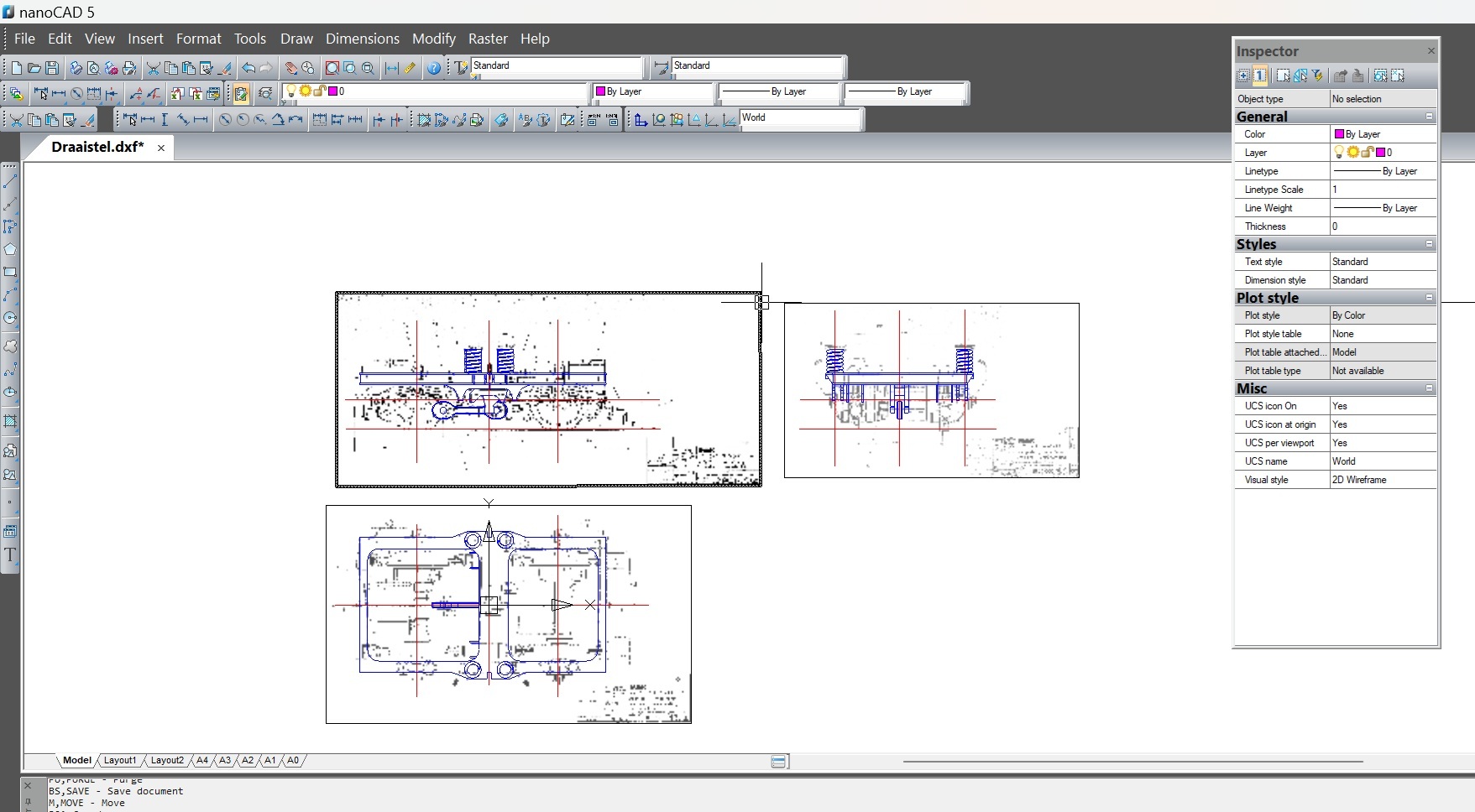

Met tekeningen die ik heb ben ik maten gaan in meten en berekenen.
Hierbij kwam ik er achter dat de tekeningen niet helemaal op maat waren.
Dit komt omdat de originele tekeningen met de hand zijn getekend en daar zijn dan weer in de loop der jaren kopieën van kopieën gemaakt en daardoor zijn ze een beetje vervormd.
Wat ik altijd doe is deze tekening roteren tot ze recht staan en uittrekken, en met behulp van de maten die op de tekeningen staan nameten of de maten kloppen.
Dan krijg je tekeningen die goed bruikbaar zijn.

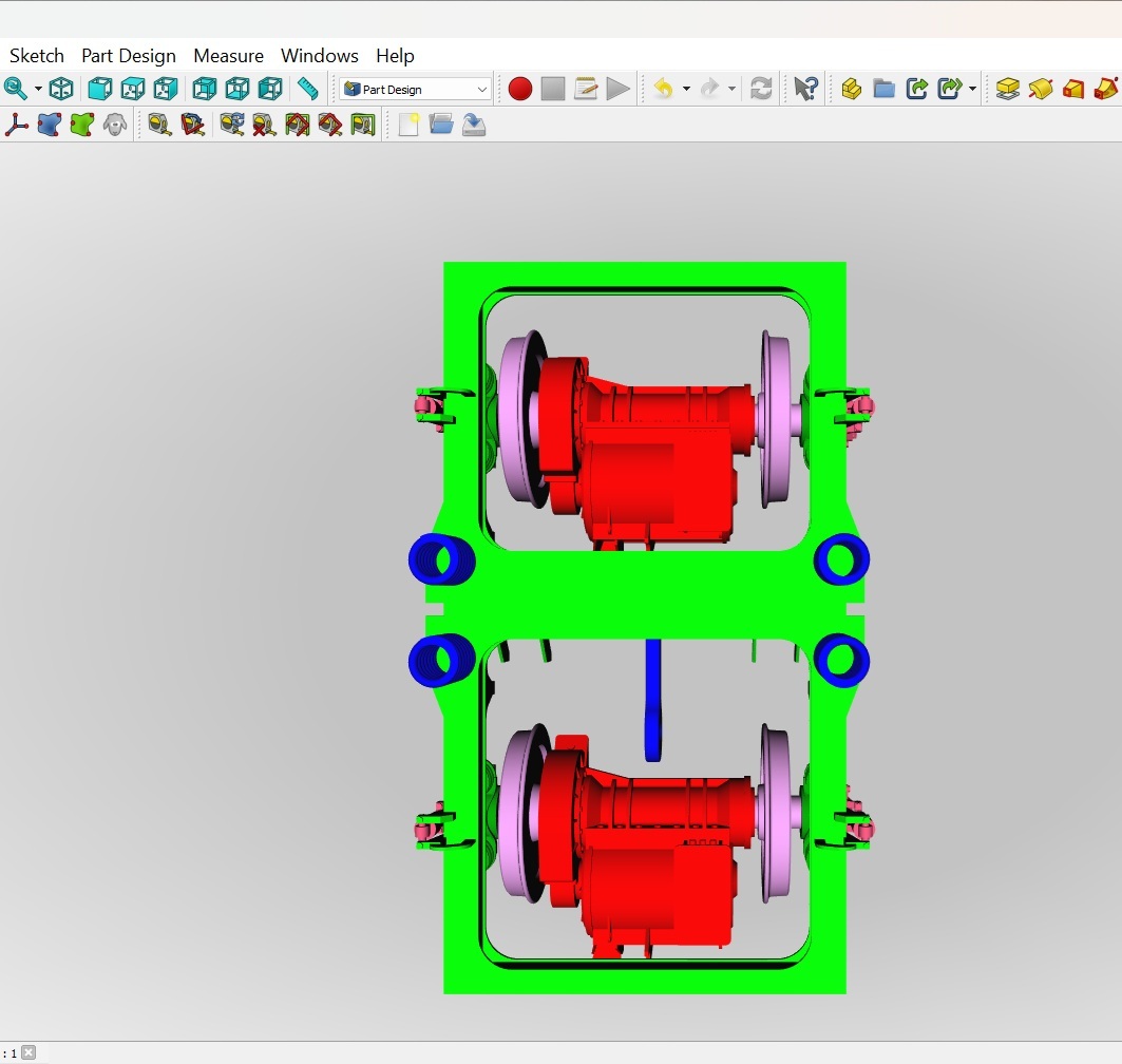

Dan kan ik verder met het ontwerp.
Dat komt er dan zo uit te zien.
Wat groen is wordt 1 geheel en blauw lossen delen

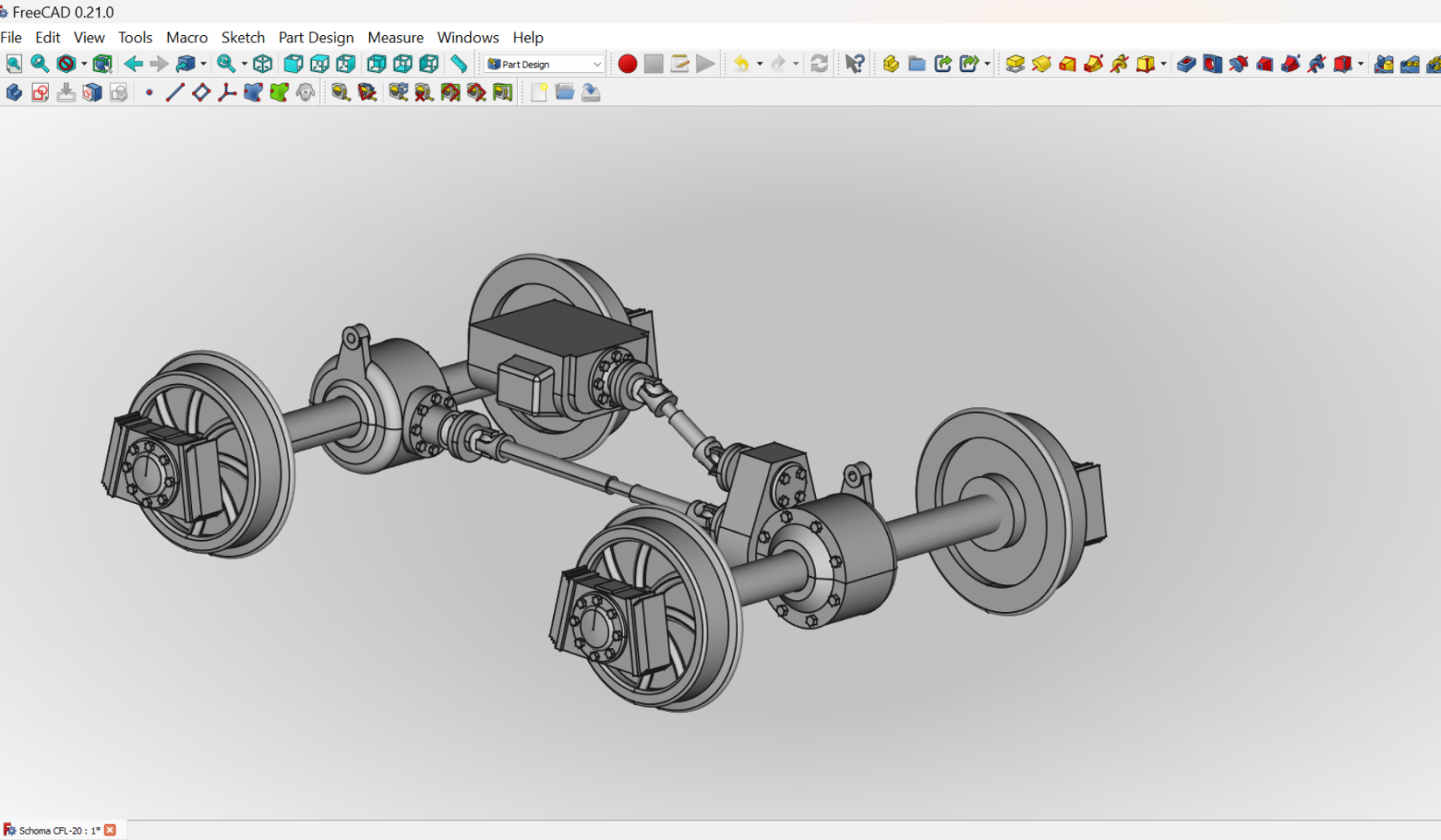

Ik ben nog wel even bezig met het tekenwerk van het draaistel.
De eerste onderdelen zijn al geprint.
Binnen kort weer meer over de bouw van het draaistel en de NS 6401.

Ben weer een stukje verder met de draaistellen van de MaK DE6400.
Ik heb eerst de tractiemotoren met tandwielkast en lagerhuis getekend.
Dat zag er toen zo uit.

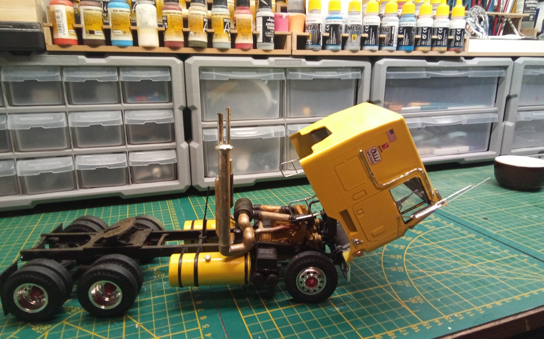

Ik heb even wat rust genomen en ben wat anders gaan doen een misschien een klein beetje off topic maar wel modelbouw.
Deze mooie Mack Cruise Liner gaan bouwen
Toen de Truck klaar was weer on topic en verder met het draaistel van de Mak DE6400.
Het is best wel even puzzelen en het kost ook wel een hoop tijd en heel veel pas en meet werk maar vooral alles twee keer controleren  met dit als resultaat ben nog lang niet klaar maar het gaat steeds meer op een draaistel lijken.
En er kunnen steeds meer onderdelen geprint worden.
Ik ben nog wel even bezig met deze draaistellen.
Als ik weer een stuk veder ben laat ik hier weer wat van zien.
Tot de volgende update van de bouw van de NS 6401 in schaal 1 op 24.
Groet Ronald.
