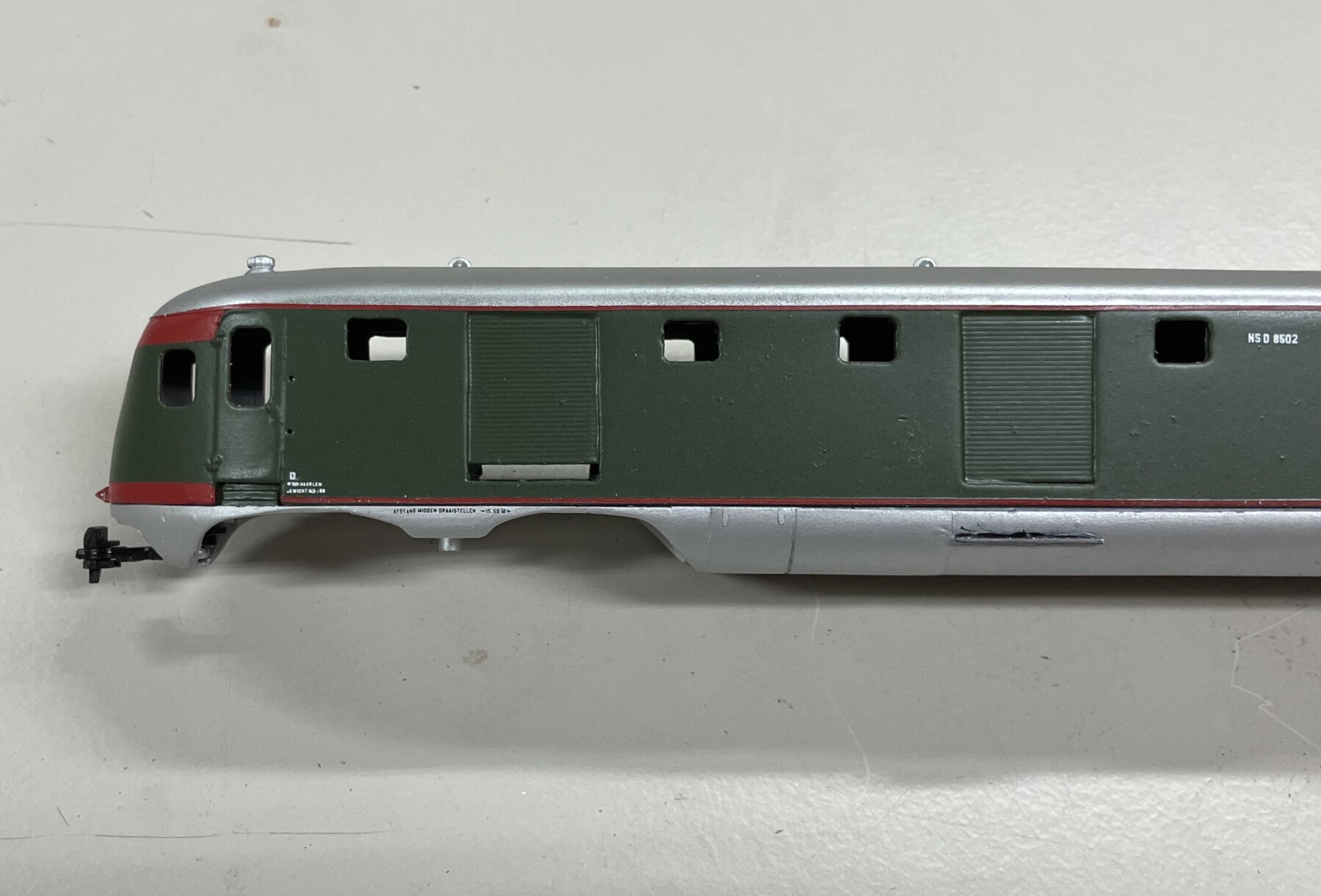

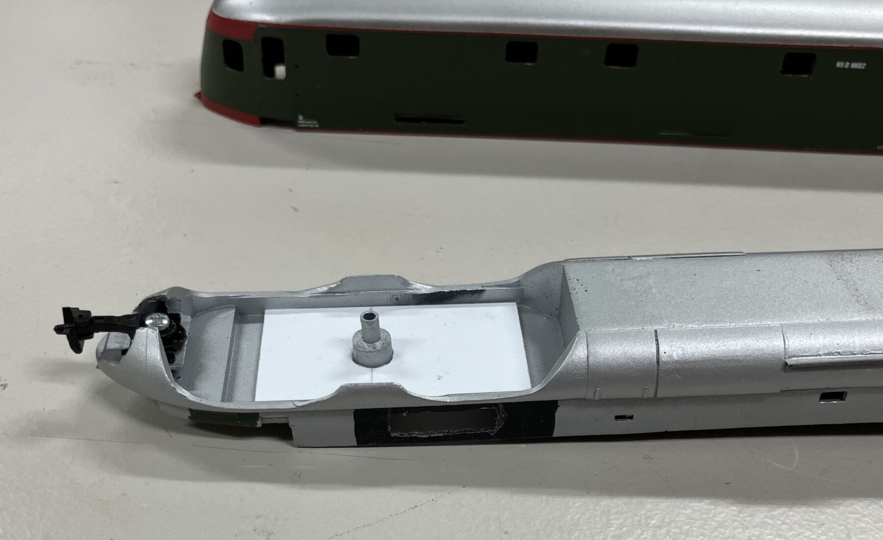

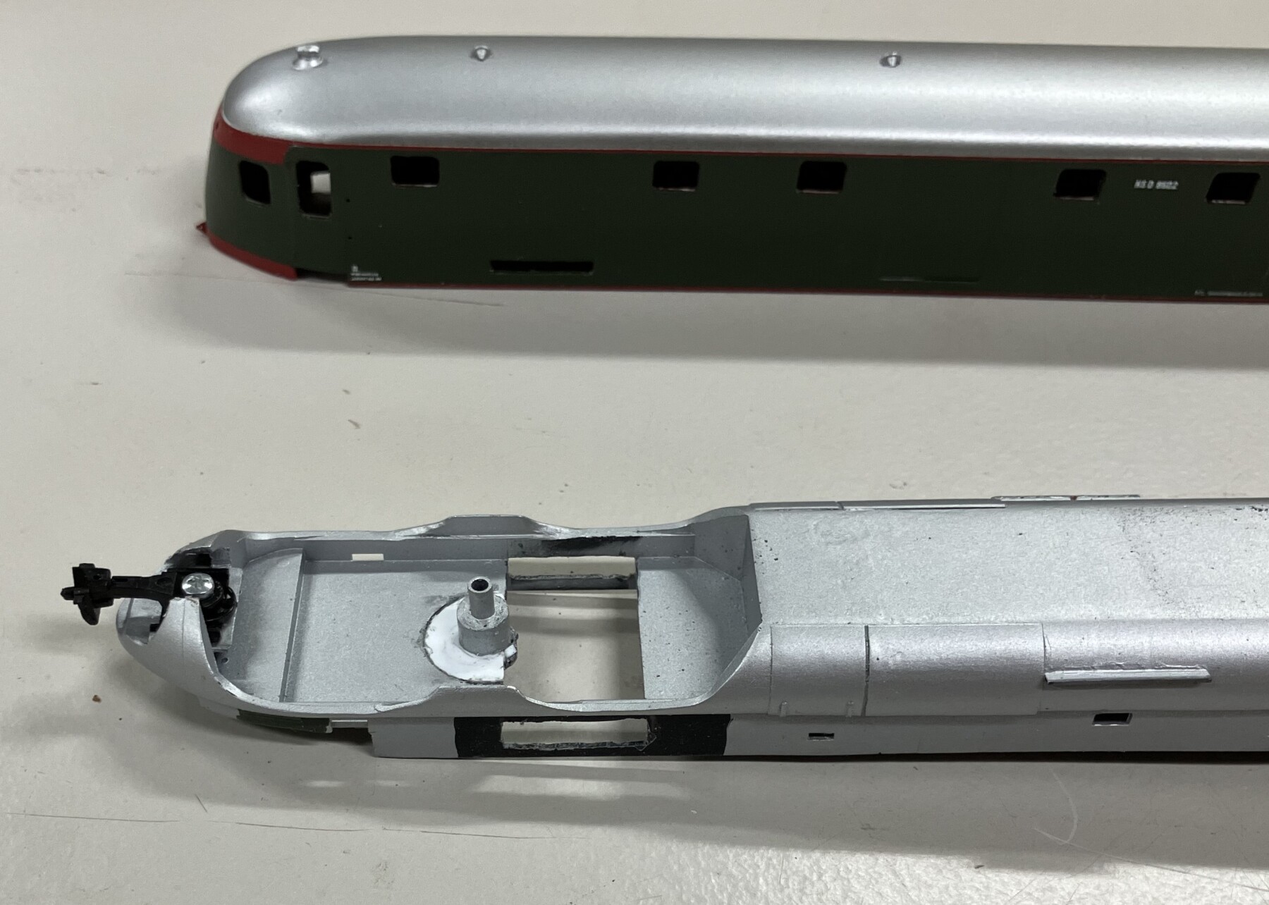

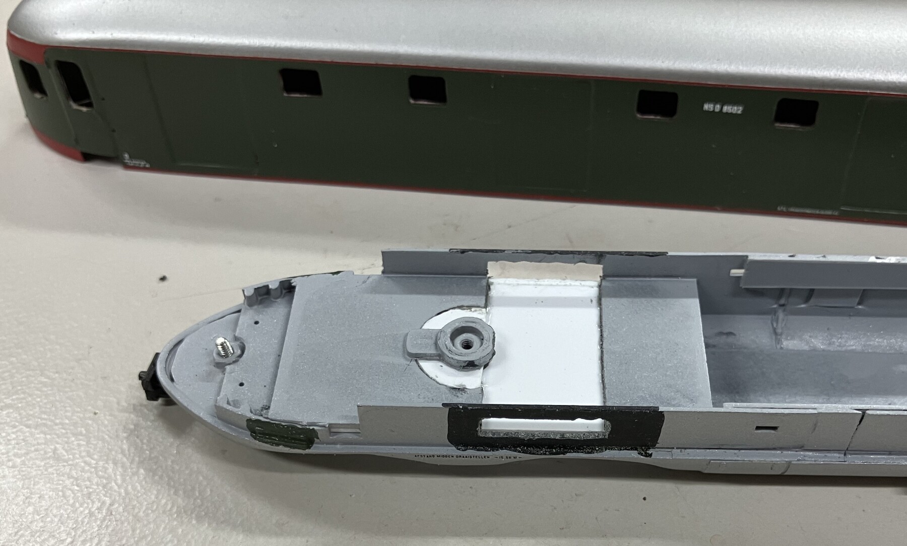

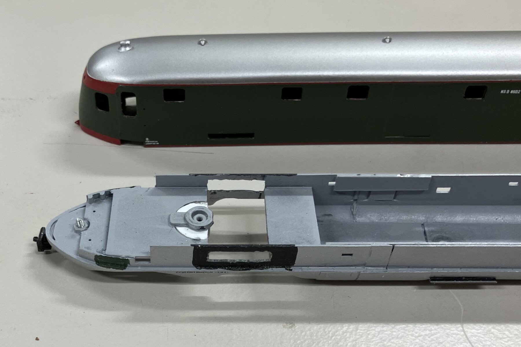

Er was een ding wat me irriteerde als ik naar foto's keek en dat was het zwarte gat dat onder de geopende roldeur zit.
Het is de binnenkant van het frame dat ik zwart geschilderd heb om de indruk te geven dat het een open deur is. Niet helemaal wat ik er van verwacht heb. Vandaag heb ik besloten om daar naar te kijken of daar wat aan te doen is. Om dat te bekijken heb ik met een dun boortje een gaatje gemaakt in de linker- en rechter onder hoek van de opendeur om te kijken waar de vloer zou moeten komen. Die kwamen uit aan de onderkant van het Lima frame  (y) Dus als ik de Lima vloer weghaal en vervang door een nieuw vloertje zou het allemaal moeten werken.
Dus eerst maar gaatjes gemaakt in de zijkanten en dan de Lima vloer er uit. Het draaistel draaipunt komt daardoor wel lost te staan maar dat versterken we met een plaatje.
De onderkant ziet er zo uit
Dan een nieuwe bodemplaat maken.
Dan zie je van boven de verlaagde vloer.
Waar het om te doen is geweest een vrije door kijk door de open deur. Dat gaat nog beter zichtbaar worden als de binnen verlichting aan is
Rob

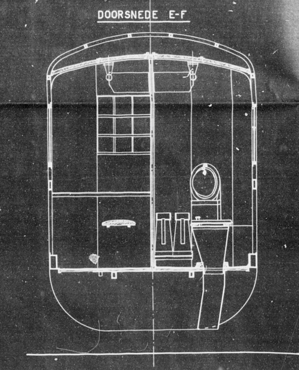

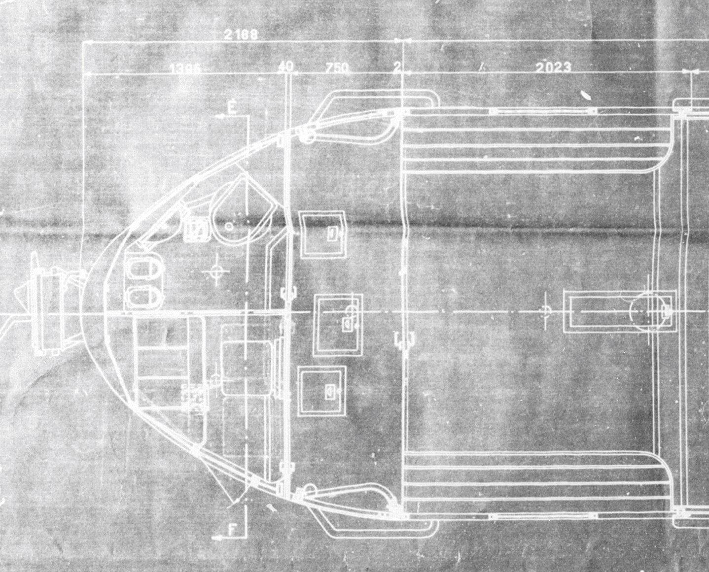

De Dec is ontstaan in de tijd dat elektrificatie van het Middennet succesvol was verlopen en de eerste uitbreidingen in uitvoeringen waren t.w. de Gooilijnen en Arnhem - Nijmegen. De verdere  uitbreidingen van het elektrisch net waren ook al bekend en goedgekeurd. dit waren Eindhoven - Maastricht en Dordrecht - Roozendaal - Antwerpen. Voor de D-treinen op deze trajecten werden elektrische locomotieven nodig, de latere serie 1000. Voor de treinstellen had men het idee dat de bagagecapaciteit van de treinstellen op deze lange afstanden onvoldoende zou zijn, waarvoor de bagagewagens Dec gepland waren. Het waren dus gewone bagagewagens, aanpassing voor het vervoer van fietsen was een aanpassing van na de oorlog. Dit pakte alleen niet goed uit.
Als je de bouwtekeningen bekijkt dan zie je dat er in één kop de conducteursruimte en het toilet zat.
De inrichting was dus vrij spartaans. Ik zie zelf geen aanduiding voor verwarming. Daar moeten zitten in de winter was uiterst oncomfortabel op zijn zachts gezegd.
Dus helaas geen fietsen maker ;D
