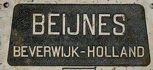

Ik vermoed op de motordraaistellen.
moonlicht
Berichten: 657
Re: Bouw van materieel 40 treinstellen
Reactie #451 Gepost op:
11 March 2024, 18:25:53 »
Ik heb er een van een rijtuig af mogen schroeven
Was dacht ik van een plan E

Ik meen me te herinneren dat ze onder de instapdeuren waren gemonteerd bij o.a. Plan E en Mat.54...

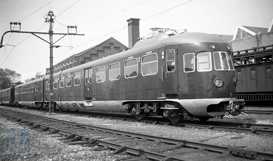

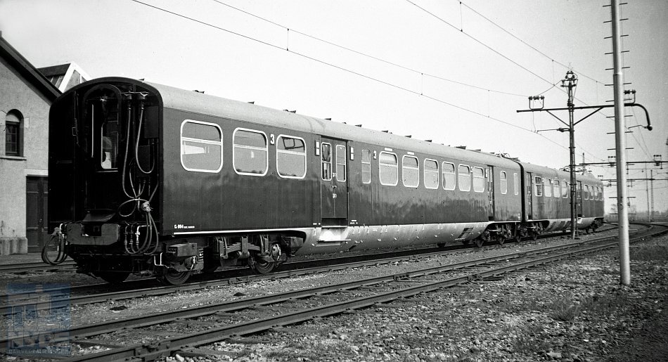

je moet weten dat de ElD-5 door Beijnes de C-groep (CDk - Coo - Cr) gebouwd werden en de ABk en Cr door Werkspoor. Deze fabrieksplaat is dus afkomstig van de ABk of de Cr. Op de orginele tekeningen in het HUA kan je ze vinden bij de instap deuren. Met deze wetenschap heb ik de foto's nagekeken en kan je ze vinden, kijk maar links van de middelste instapdeur
Beeldbank NVBS
Beschrijving: Door Werkspoor gebouwde ABk- en Cr-rijtuigen wachten op het emplacement van de werkplaats Leidschendam om te worden gecombineerd tot treinstel NS ElD5 804.
Fotograaf:Overwater, J.J.
Datum: 01-06-1942
Bestandsnummer: NEG1598-0706
Bij de Cr rechts van de grote instapdeur
Datum: 01-06-1942
Bestandsnummer: NEG1598-0707

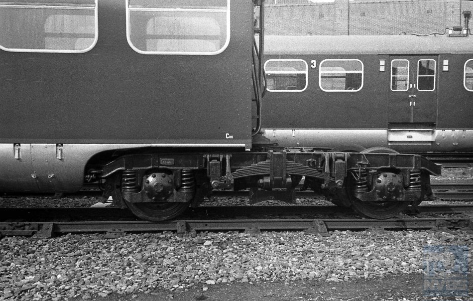

De Beijnes fabrieksplaten zaten tussen de traptreden van de C-groep. Ik heb hier een foto van de Coo met op de achtergrond de Co waar je tussen de traptreden de plaat ziet.
Beeldbank NVBS
Beschrijving: Een Coo-rijtuigbak met Jacobsdraaistel van een nog niet samengesteld treinstel uit de serie NS ElD5 801-825 op het terrein van de werkplaats in Leidschendam.
Fotograaf:Voerman, J.
Datum: 02-05-1942
Bestandsnummer: NEG549-012
Hier een voorbeeld van een Beijnes fabrieksplaat jammer genoeg niet uit de Haarlemse periode

Beijnes zit er ook bij. Echter wordt zo klein dat het bijna niet te ontcijferen is

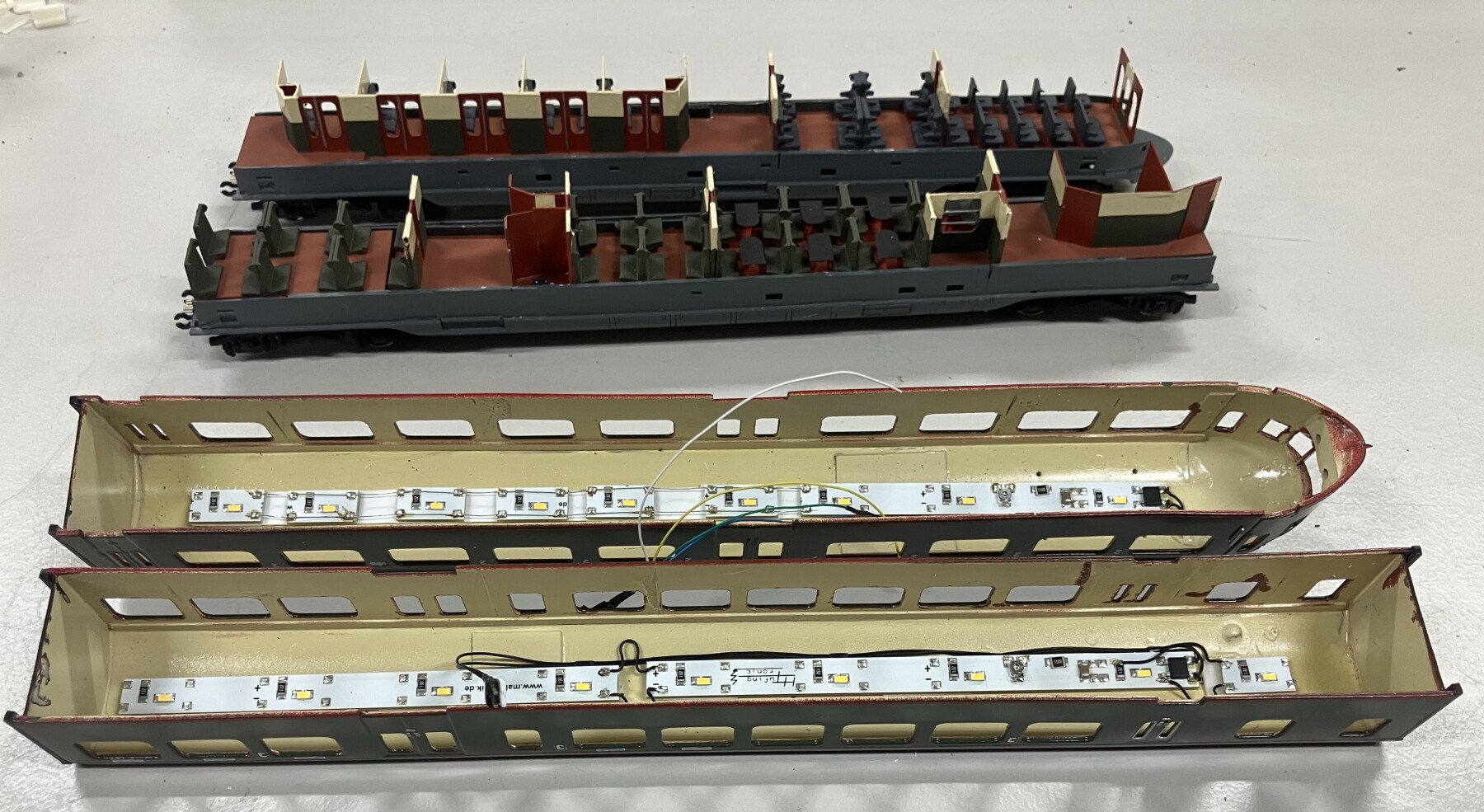

Ik heb de binnenverlichting nu geplaats in de laatste twee kappen. Ik heb hier wat meer moeten zagen in de led strips om de leds op een betere plaats te krijgen zodat ze niet boven scheidingswanden zitten en bij de coupés er midden boven zodat ze allen gelijkmatig verlicht worden.
De ledstrips die ik gebruik zijn afkomstig van
https://www.malutronik.de/c/waggonbeleuchtung/waggonbeleuchtung-warmweiss

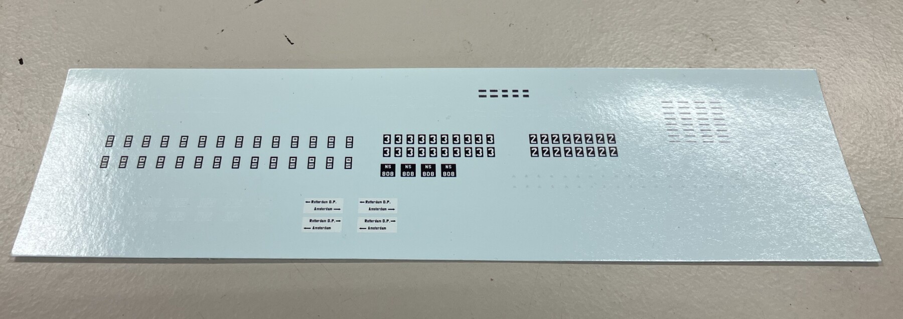

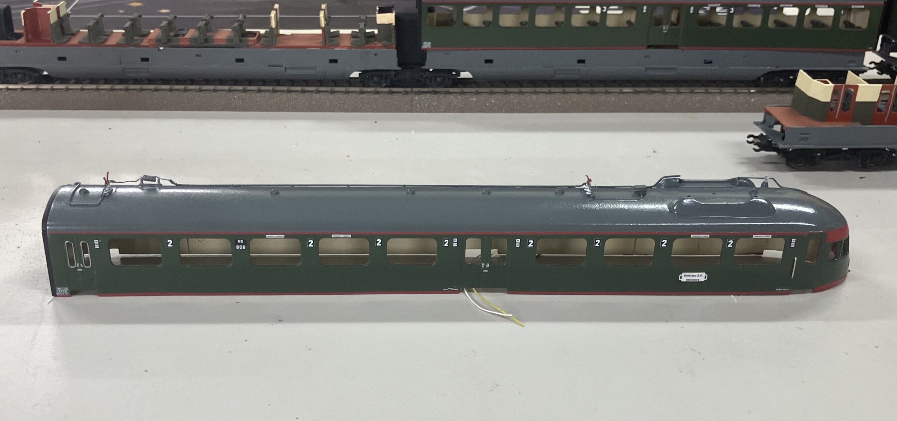

Maar terug naar de mat'40, ik heb daar van Gerco van Beelen mogen ontvangen de transfers voor de ElD-5. Gerco ze zien er fantastisch uit
Vandaag naar de studio gegaan om er een aantal te plaatsen. Dit was het velletje decals.

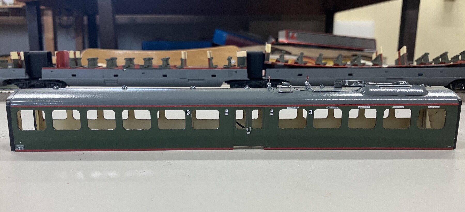

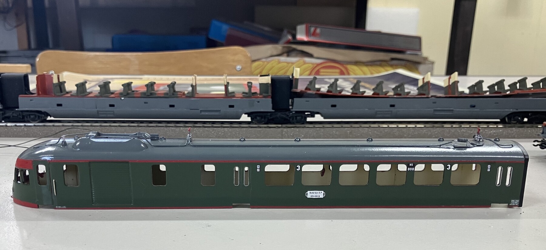

Hier heb ik er een aantal geplaats op de CDk. De IN en UIT bordjes zijn goed geslaagd en staan goed. Het treinstel nummerplaat was goed qua afmetingen, het paste precies tussen de ramen.
Alleen de koersborden waren te groot voor de messing koersborden. Ik heb de decal in stukjes geknipt en er een omkeer koersbord van gemaakt. Rotterdam D.P. staat nu rechtop en Amsterdam staat nu op zijn kop. Sorry Gerco
Hier de Coo en de Co

Als je wil kan ik de maat zo aanpassen van de koersborden. Zijn ze dan wel conform het tijdperk.

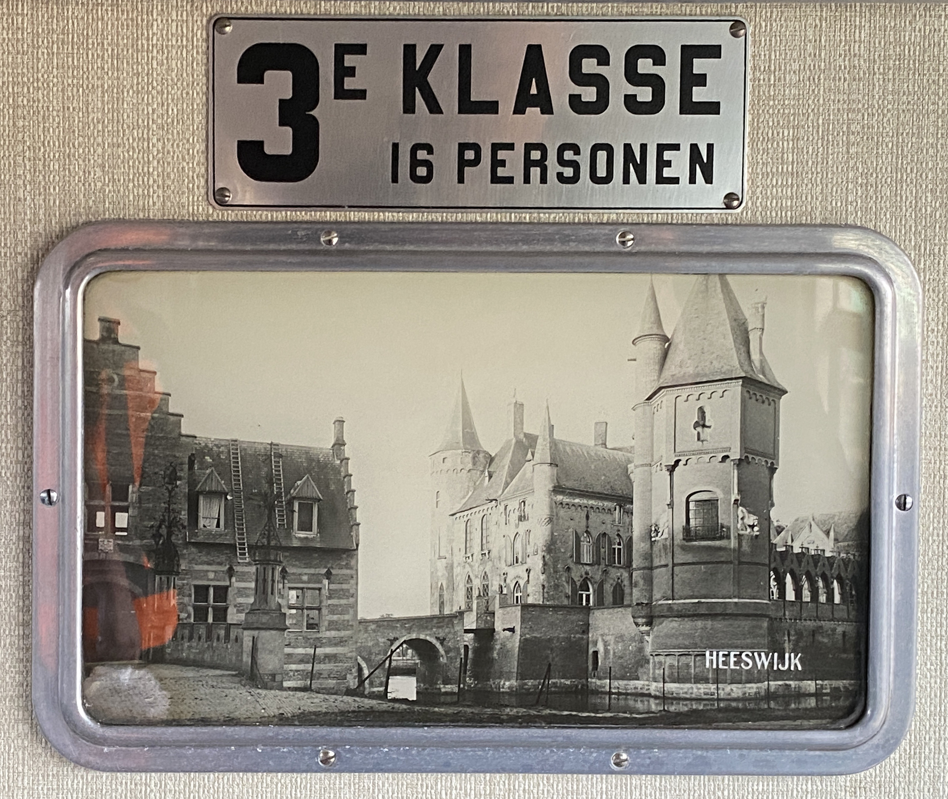

Gisteren een privé tour gehad door mat 36, 46, hondekop en div. rijtuigen om foto's te maken van de foto's die aan de wanden hangen van deze rijtuigen. Kreeg natuurlijk heel veel info en weetjes over oa de klasseborden, maar hier over later meer.
We kunnen weer wat extra soorten decals maken ter verfraaiing voor deze trein en andere treinstellen.
hier voorbeeld van elk soort
Nog ff wel wat werk om alle foto's netjes te verwerken.
oa
mat 36 en 40
oa mat 46 hondekoppen
oa hondekopen, plan E,
Laatst bewerkt op: 17 March 2024, 15:09:35 door Gerco van Beelen

Het Vredespaleis in het klein! Voor welk park zou dat zijn gemaakt? Madurodam bestond nog niet.
Stroomlijners, mijn favorieten
Berichten: 1212
Reactie #461 Gepost op:
17 March 2024, 15:20:46 »
Bij revisies werden deze foto’s gewoon gewisseld. Dus een foto van Madurodam in een mat 36 kan heel goed.
Maar om het kleurenschema van de 252 aan te passen aan de gebruikte foto’s gaat mij een beetje ver

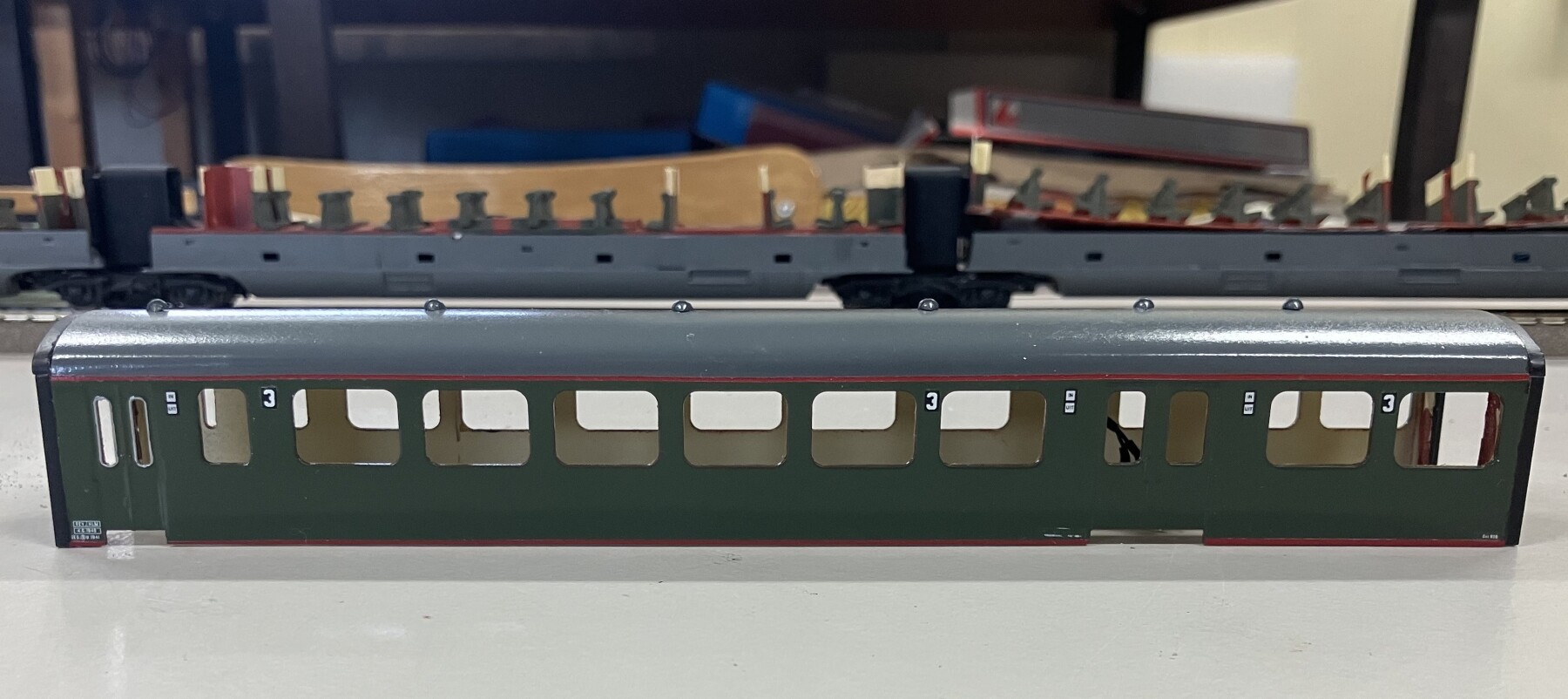

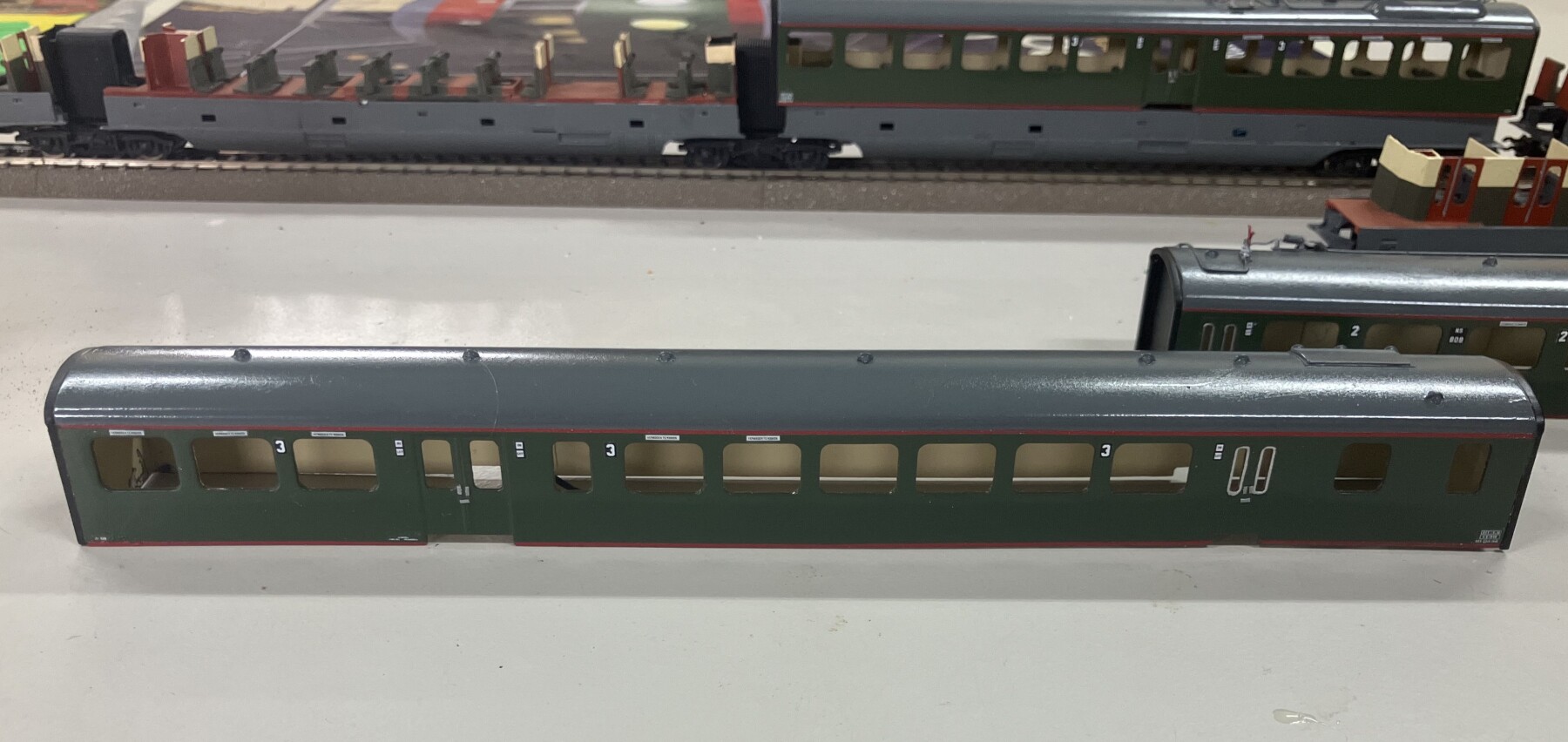

Na even flink ziek te zijn geweest ben ik vandaag weer verder gegaan met de ElD-5. Er moesten nog twee wagens, de Cr en de ABk, worden voorzien van decals.
Even er voor gaan zitten en na een paar uur waren ze ook voorzien van de opschriften.
@Gerco, de IN / UIT bordjes vind ik erg goed gelukt
Nu kunnen ze beschermd worden met een blank laklaagje
