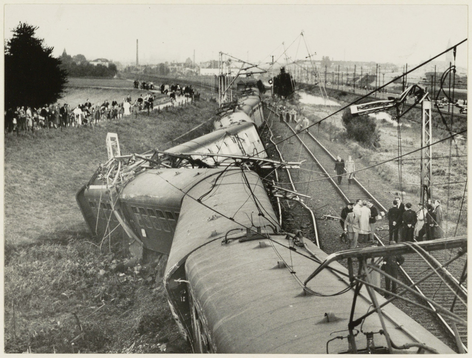

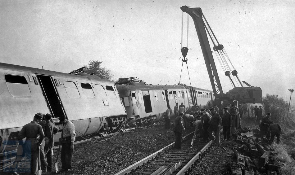

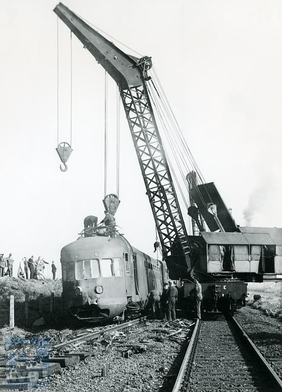

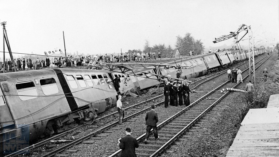

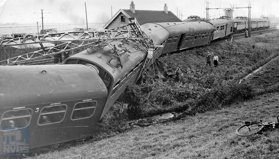

Klaas,
Het ziet er vandaag totaal anders uit, de bulldozer van de vooruitgang heeft ook hier zijn werk gedaan.
Maar de foto foto van de treinstellen op die plaats heeft ook geschiedenis voor die datum. Op exact dezelfde plaats heeft er in 1951 een ontsporing plaatsgevonden met twee stellen mat 40 Eld5.
Zo blijven we bij het thema mat 40  ;D
Beeldbank NVBS
Fotograaf: ANP
Beeldbank NVBS
Fotograaf: ANP
Beeldbank NVBS
Fotograaf: ANP
Beeldbank NVBS
Fotograaf: L.J.P. Albers
Beeldbank NVBS
Hier de beschrijving van de ontsporing volgens SOMDA
Op 3 oktober 1951 ontsporen de ElD5 816 en ElD5 809. De treinstellen zijn onderweg als trein 1071 van Amsterdam Centraal naar Rotterdam Delftsche Poort, als het treinstel ElD5 816 ter hoogte van Amsterdam Sloterdijk, bij blokpost 4, ontspoort als gevolg van een afgelopen wielband. De trein ontspoort met bijna alle draaistellen, op de voorste en achterste na. Door de ontsporing komt de ElD5 816 tot stilstand tegen het talud van de Spaarnwouderdijk. De Co en Cr van de ELD5 816 komen in de berm te liggen en nemen op hun weg een bovenleidingsportaal mee. Nog dezelfde avond wordt begonnen met het wegslepen van de treinstellen. Op 4 oktober 1951 is de ElD5 809 weer herspoord en afgevoerd. In de nacht van 6 op 7 oktober 1951 worden de rijtuigen Co en Cr van de ElD5 816 geborgen. De schade aan de treinstellen valt mee en beide worden naar Haarlem gebracht voor herstel. Door de ontsporing worden drie portalen van de bovenleiding verwoest, evenals vele versplinterde bielzen. Om de treinstellen te kunnen bergen met de ongevallenkranen, is de bovenleiding verwijderd. Op 7 oktober 1951 komt het baanvak weer in dienst. De ElD5 809 komt op weer in dienst, gevolgd door de ElD5 816 op . Twee reizigers raken lichtgewond.

Die ontsporing kende ik niet. Toen was ik nog net te jong om dat bewust te hebben meegekregen.

Na vier dagen weer in dienst. Dat lukt nu niet meer. Grappig ook die gordijnen bij de kraan. Was me nog nooit opgevallen.

Waar precies wordt die haak van de kraan aan vastgekoppeld? Hopelijk niet aan een vonkhoorn op het dak.....

Paul,
Dat lijkt er op  ;D maar als je goed kijkt zie je in de opendeur en langs de zijkant de hijsstroppen.

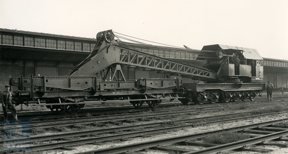

De kraan zelf is gebouwd door Figee in 1929
Beeldbank NVBS
Beschrijving:   De door Figee in 1929 gebouwde stoomaangedreven ongevallenkraan NS 357 staat met de giek op de schutwagen opgesteld bij de goederenloods van het station Utrecht CS.
Fotograaf:onbekend
Vroegste datum:   01-01-1929
Locatie:   Nederland; Utrecht CS
Bestandsnummer:   SPNSP1684

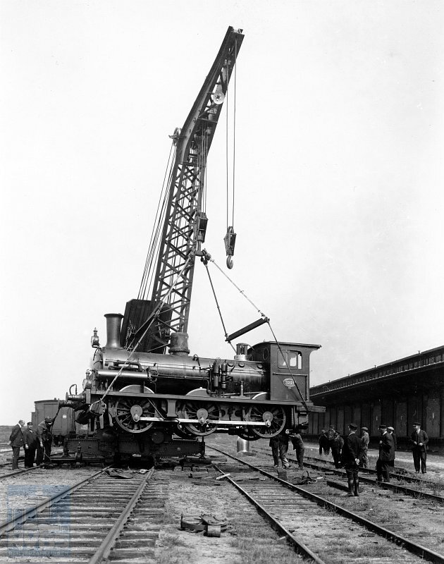

Hier een nog een prachtige foto van de kraan in Actie
Beeldbank NVBS
Beschrijving:   Stoomlocomotief NS 3221, met zijn petje af, hangt in de takels van een Figee ongevallenkraan bij de goederenloods van Utrecht CS. Het hefvermogen van de stoomkraan bedraagt 40 ton bij een vlucht van 6 m en 15 ton bij een vlucht van 12 m. De kraan is in dienst gesteld in 1929.
Zo te zien op de foto leggen ze een strop om de bak t.h.v. de bagageruimte.

De hijskabel wordt zo te zien gelegd bij het draaipunt van het draaistel, en daar zitten ook de hijspunten van de bak.

Mooie foto’s!
Wat betekent dat?

Ontbrekende dombekleding.

Bedankt, dat is moeilijk te ontdekken als je geen kenner bent.

Je ziet ook twee verschillende kranen op de foto's van de berging van die stellen.
Op de achtergrond staat de engelse kraan.

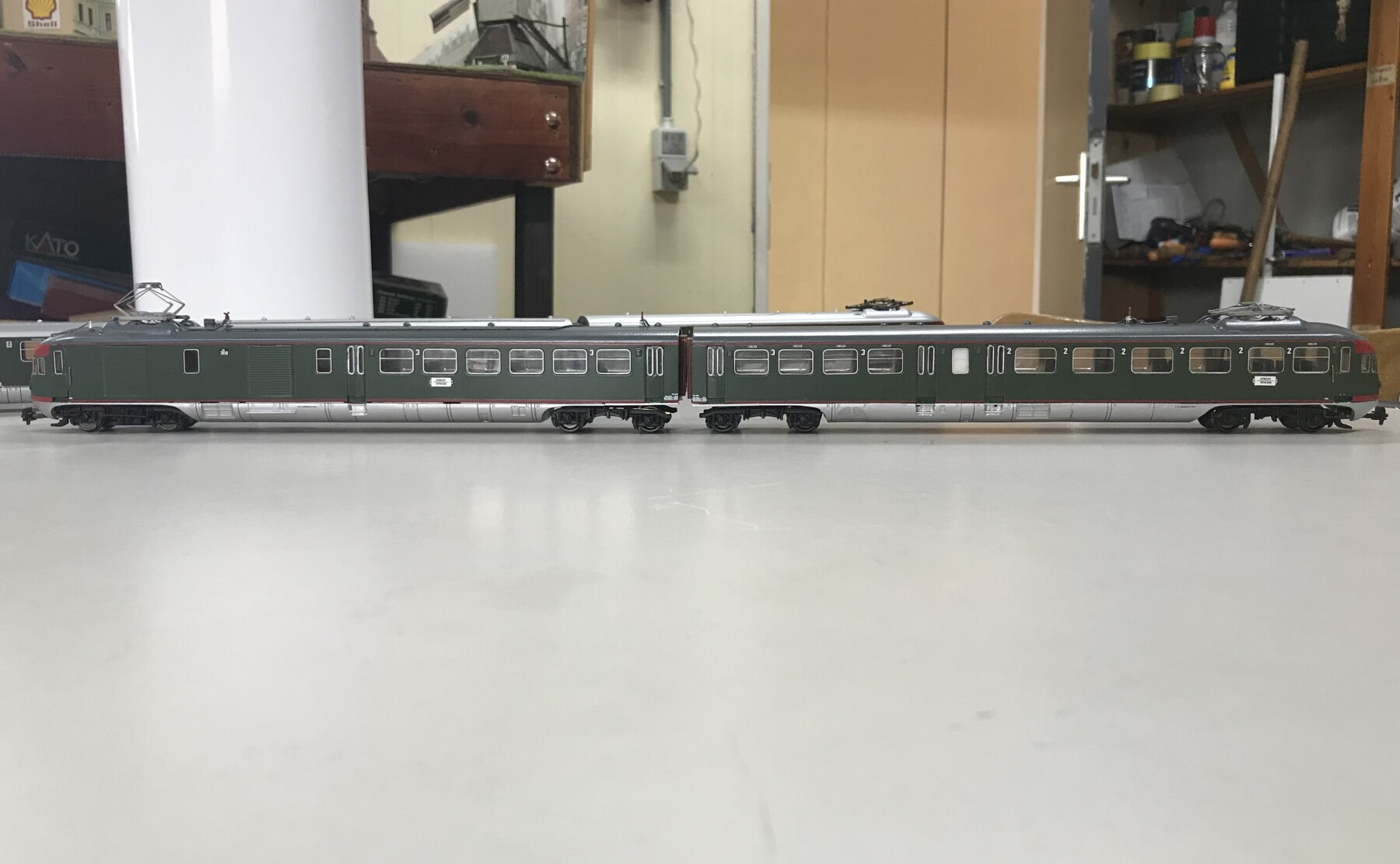

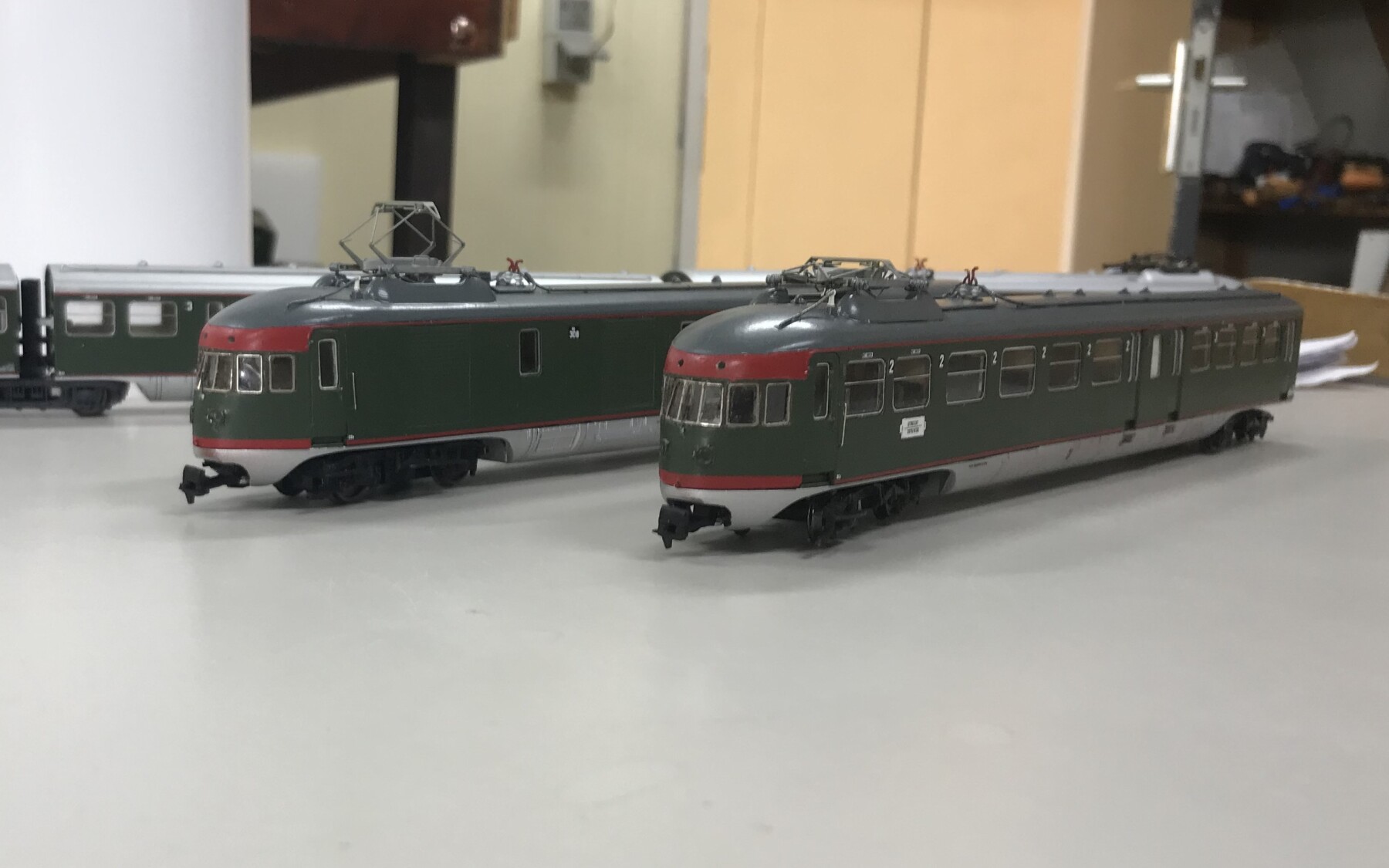

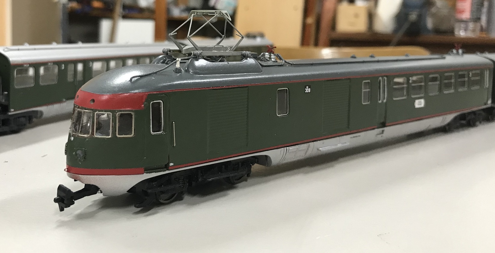

Goed voorlopig weer even uitgekraand ;D, verder met de mat 40.
Ondanks de warmte in mijn studio toch nog wat kunnen doen. De ramen van de kop van de CDk zitten er nu in.

Mooi hoor.
