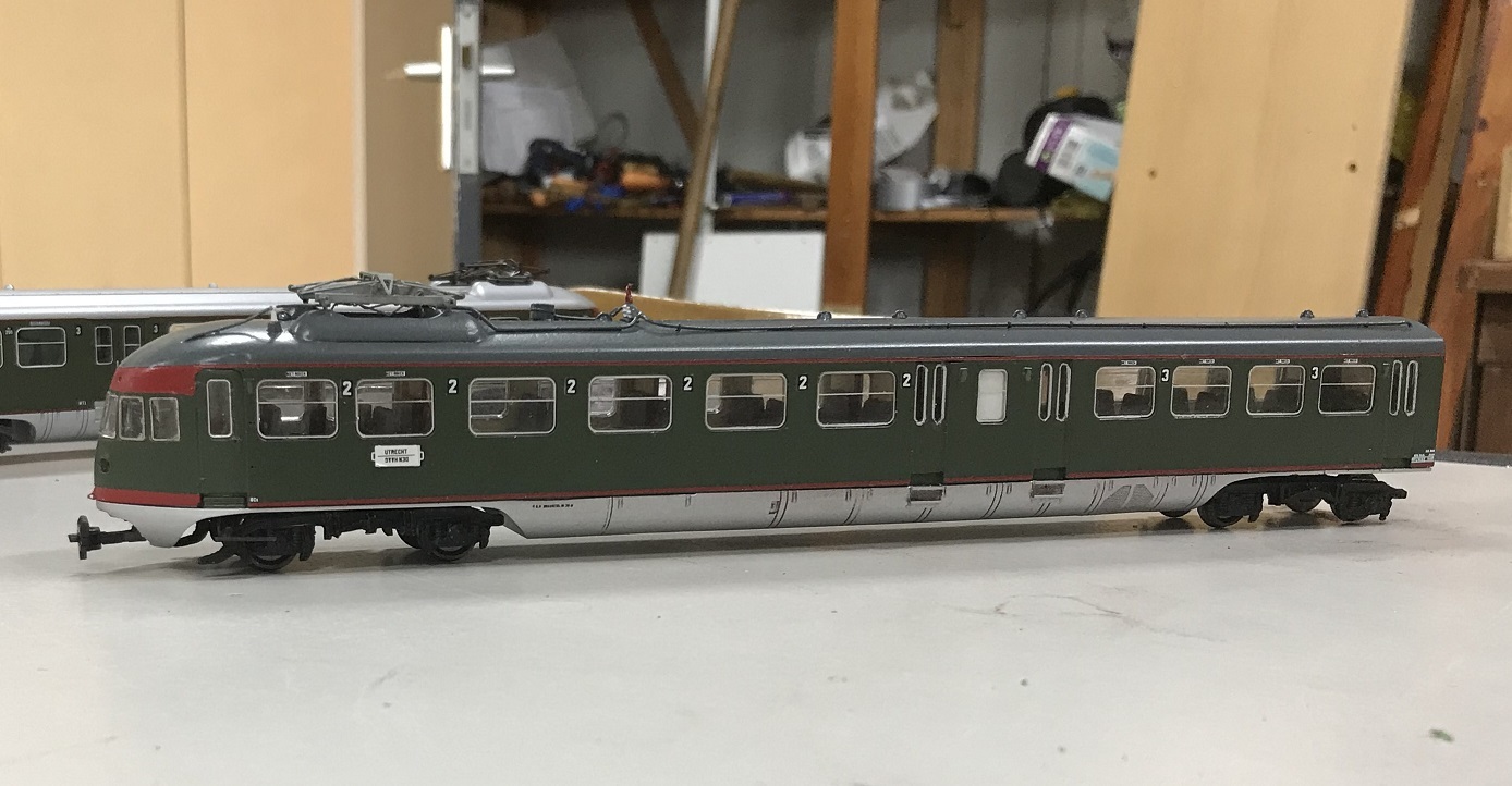

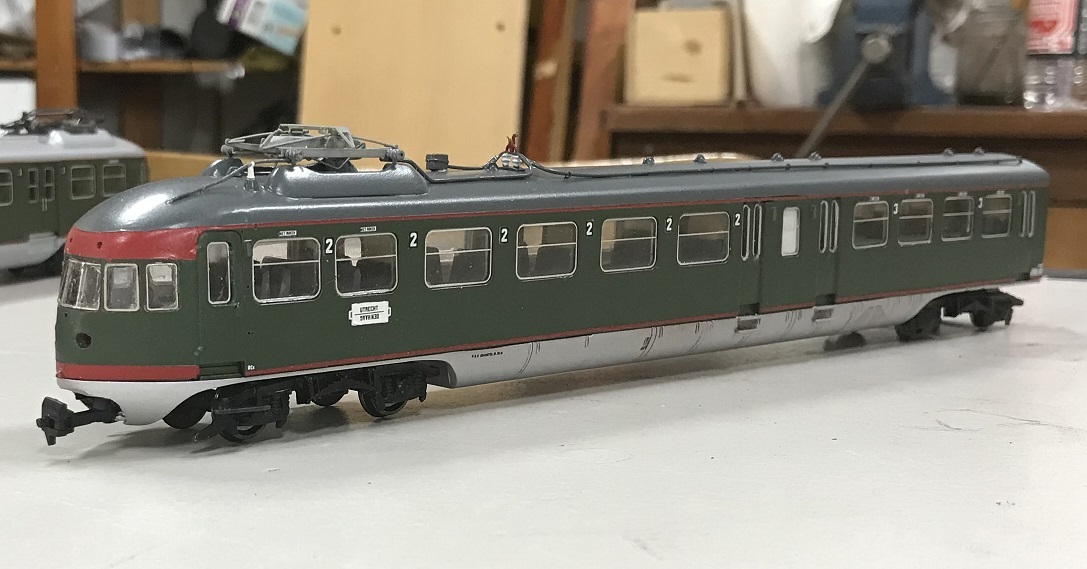

Van een afstand is het niet veel maar ik heb in één kop de raampjes kunnen plaatsen. Het is een hoop gepiel om de raampjes pas te krijgen. want er zit nu een verflaagje op en te strak is te strak.
Ik moet nog de lampringen boven en onder plaatsen maar dat doe ik pas als ik de lichtgeleiders en de led's ga plaatsen.

Ik heb nog nooit zo'n strak mat '40 stel in model gezien. Oke, ze zijn ook schaars, maar niet helemaal afwezig!

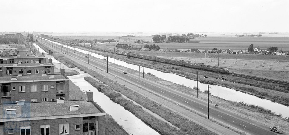

Ik reageer even op je vraag over het verschil in de aandrijvingen die ik gebruik, t.w. de OBB 2045 en de HK aandrijving. Ik heb het al eens geprobeerd !  En het gaat wel. Je moet zorgen dan dat de maximum snelheid van beide gelijk is en dan van hieruit snelheidcurve bepalen (zo lineair mogelijk).
Maar je moet niet verbaasd zijn dat je opeens losse slipbandjes langs de baan ziet liggen ;D
Er zit altijd verschillen tussen de twee aandrijvingen.  Maar als je doet geeft het wel een heel leuk en realistisch beeld hoe de treinsamenstellingen er altijd hebben uitgezien.
Hier een voorbeeld van een gecombineerde mat 40-5 en een hondenkop en een beneluxstel.
Beeldbank NVBS
Beschrijving:   Blik vanaf de hoogbouw aan de Harry Koningsbergerstraat op de nieuwbouw aan de Fritz Conijnstraat, de Haarlemmerweg (met drie rijstroken) en de Vennerpolder in Amsterdam. Op de spoorbaan nadert een reizigerstrein uit Vlissingen en Antwerpen of Brussel, bestaande uit een treinstel ElD2 (materieel '54), een treinstel ElD5 (materieel '40) en een Benelux treinstel, station Sloterdijk. Op de achtergrond links zijn, ter hoogte van woning 4, nog de molens 1100 Roe en 1200 Roe te ontwaren.
Fotograaf:Overwater, J.J.
Datum:   25-06-1958
Locatie:   Nederland; Amsterdam Sloterdijk
Bestandsnummer:   NEG1598-0883
En anders maak je een dummy treinstel met een motoraandrijving in een Pec, daar kan je twee Piko aandrijvingen in kwijt met daartussen een knol van een motor daartussen

ik vind dat echt een brilliante foto! (y) artitec portiekflat in een groen weide landschap.. moet je eens op je modelbaan doen  ;D ;D
Groetjes, Ferenc
