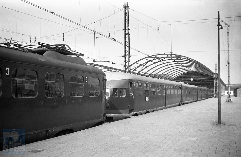

Dat dacht ik in eerste instantie ook, de schaduw van de perronkap. Maar nu ik er goed naar kijk is de scheiding er te scherp voor. Toen herinnerde ik me een andere foto. En wel deze.
Beeldbank NVBS
Beschrijving: Stroomlijn-bagagewagen NS Dec 8501 in Rotterdam DP. NS schafte voor het fietsenvervoer twee dergelijke voertuigen aan, die echter al spoedig tot postrijtuig werden omgebouwd.
Fotograaf:Voerman, J.
Datum: 15-05-1948
Locatie: Nederland; Rotterdam DP
Bestandsnummer: NEG547-073
Op deze foto zie je de Dec 8501 tussen twee mat 40 treinstellen. Links een ElD2 en rechts een ElD5. En als je naar het dak kijkt, zie je ook dat het dak bovenop zilver is en de zijkanten grijs.
Vanwege verduisterings voorschriften moesten alle daken grijs worden gemaakt. Gelet op het 'frisse' zilver zou dit aangebracht kunnen zijn na de oorlog.

Berichten: 4214
Re: Bouw van materieel 40 treinstellen
Reactie #113 Gepost op:
30 August 2023, 09:49:50 »
@Rob, dat - zilver versus grijs - zie ik niet.
Wel zie ik verschil in kleur bij het linker en rechter treinstel.
Verschil in tint bij de Dec lijkt mij door de lichtval dan wel dat het dak bovenop minder gereinigd zou kunnen zijn.

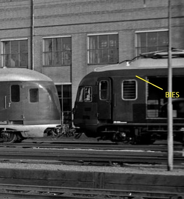

Dat half grijs en half zilver schilderen kwam vaker voor getuige deze foto
Beeldbank NVBS
Beschrijving: Materieel voor trein 1068 naar Den Haag HS staat gereed voor vertrek uit Rotterdam DP. De trein is samengesteld uit elektrisch treinstel NS El2 203, het motorloze dieseltreinstel DE3 48 en ElD4 628.
Fotograaf:Overwater, J.J.
Datum: 13-05-1948
Bestandsnummer: NEG1598-0723
Je ziet op de 203 ook de afscheiding zitten tussen grijs en zilver, alleen wat minder goed zichtbaar door de vervuiling. De combinatie met de DE3, in zijn rol als zweefvliegtuig, vind ik wel een hele leuke. Dit zou iets zijn voor het spoorwegmuseum, de DE3 27 rolbaar te maken en dan samen met de 252 en de 273 te kunnen rijden door nederland, dat zou ik zeer leuk vinden.

@Ronald, ik heb hier een uitsnede gemaakt van de foto.
Je ziet daar de rode bies zitten wat de scheiding is tussen het groen en het grijs. Hoger op zie je dan dat de rest zilver is.

Berichten: 4214
Reactie #116 Gepost op:
30 August 2023, 13:13:58 »
Nou is het wel duidelijk
Met het motorloze treinstel zal het wel snel optrekken zijn geweest.

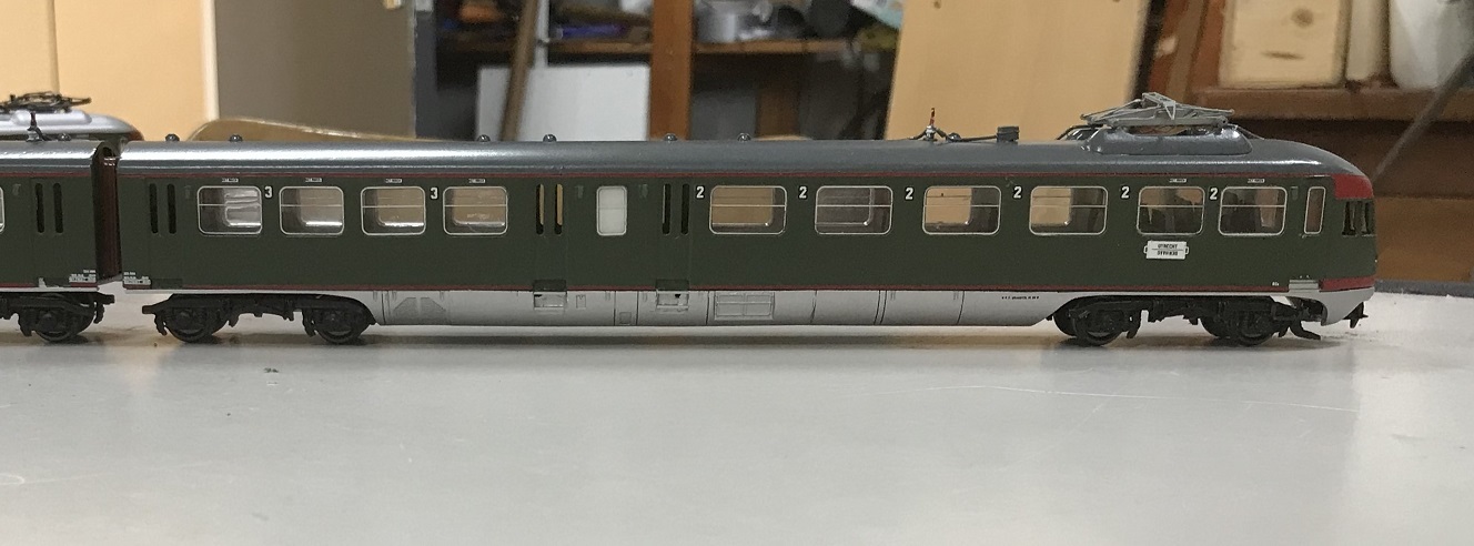

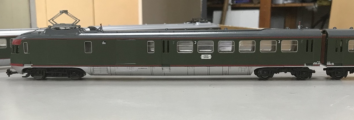

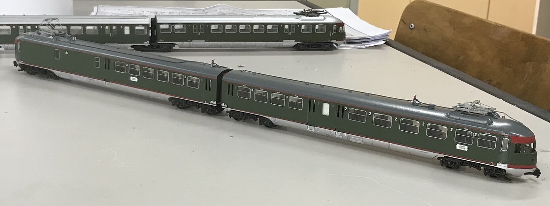

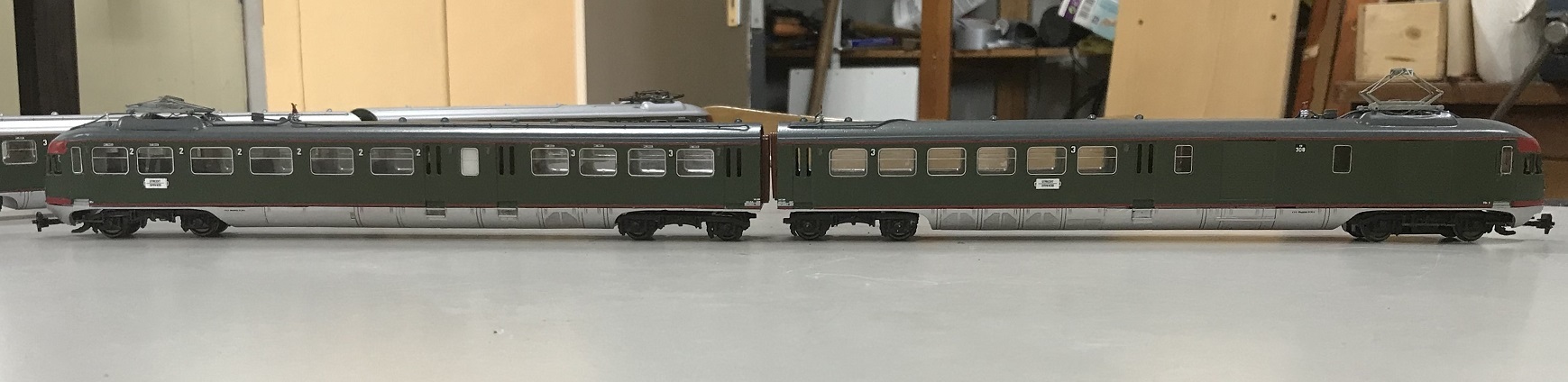

De kappen van het treinstel verder afgewerkt. Eerst een laagje blanke lak eroverheen om de transfers te beschermen. Dan de raampjes erin. Wauw wat een verschil maakt dat zeg. Het begint steeds meer op een trein te lijken.
Ik ben nog niet helemaal klaar met de opschriften b.v. hier zitten nog de lievere bordjes NIET ROKEN op. Die ga ik straks vervangen/ er overheen plakken door strengere variant VERBODEN TE ROOKEN.
Voldoende voor nu om verder te gaan met de cabineramen.
Rob
