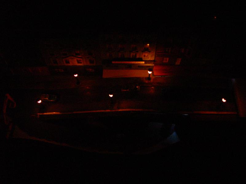

« Reactie #840 Gepost op: 01 February 2013, 23:14:24 »

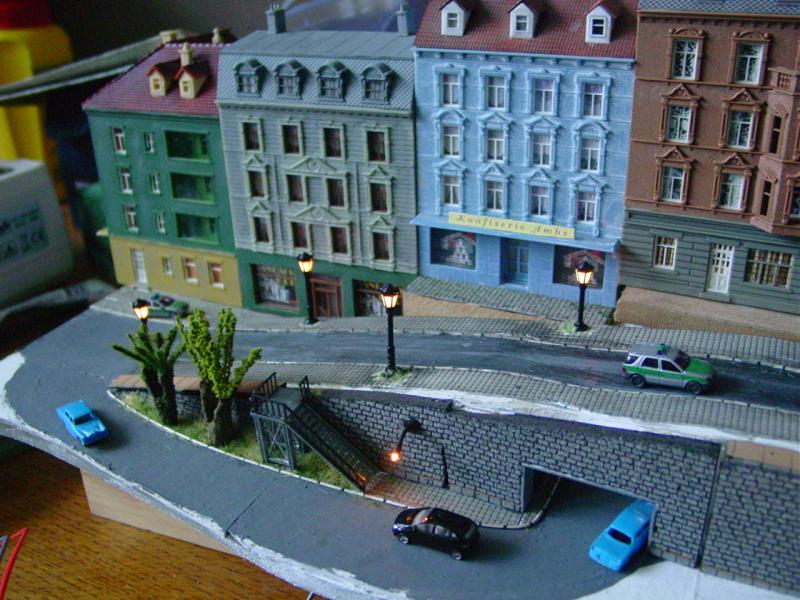

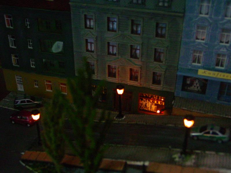

Een knipje met een stevige schaar was genoeg, Robin.

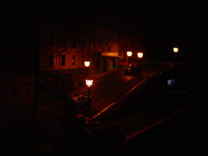

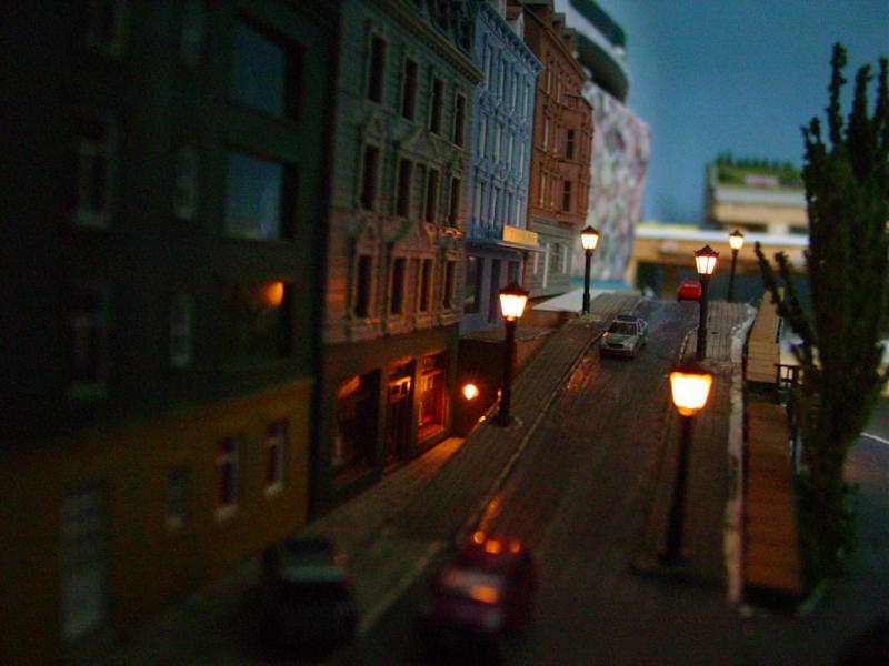

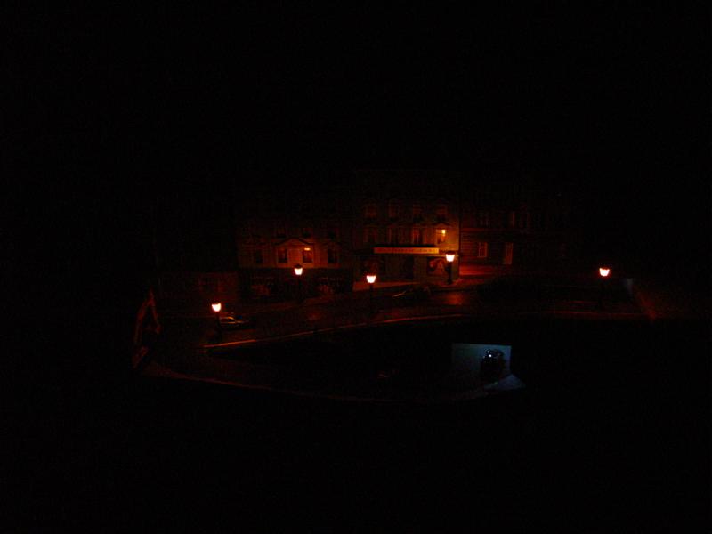

Even wat nachtelijke plaatjes, geschoten uit diverse hoeken. Beetje apart dat zelfs de politie zich zonder verlichting op straat begeeft.
Ik heb nog ruimte om één lantaarn neer te zetten. Misschien dat het donker van de nacht een idee oplevert. Zelf denk ik dat er ergens op de weg naar de parkeergarage nog wel eentje kan staan. Links op de hoek bij het hoekhuis komt ook een straatlantaarn, maar die staat nog net op een ander deel en dus niet op deze uitneembare module.
Natuurlijk krijgen de panden zelf ook nog verlichting, maar dat komt te zijner tijd. Nu eerst de plaats voor de twee rechter stadspanden in orde maken.
Martin

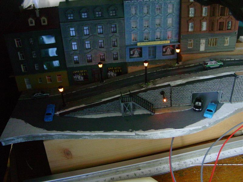

« Reactie #841 Gepost op: 20 February 2013, 13:42:17 »

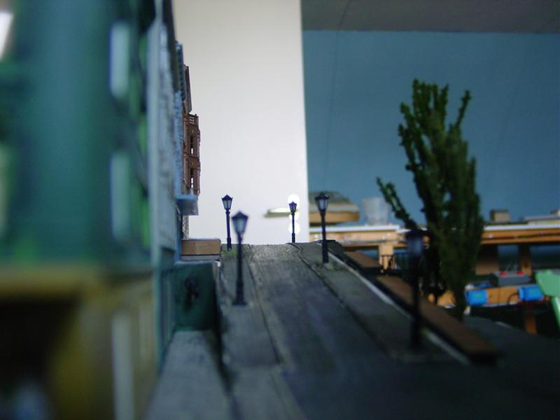

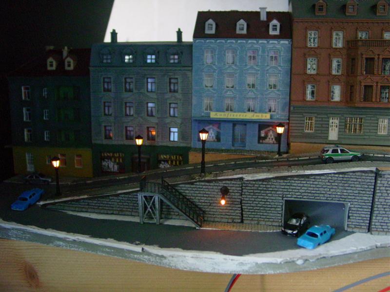

Even een tijdje stil geweest en dat zal na vandaag wel weer een paar weken zo zijn. Niettemin toch nog het een en ander kunnen doen. De gemeente Hookyville heeft behoorlijk geïnvesteerd in de veiligheid door kolossale wandlantaarns aan te schaffen. Eentje is al in bedrijf bij de trap naar de parkeergarage. De lantaarn helpt niet alleen de voetgangertjes, maar ook de automobilisten. Voor de voetgangers is er al een voetpad aangebracht van de trap tot in de parkeergarage. Stoepranden volgen nog. Achter de trap is dan nog ruimte voor wat groen gras en een paar bomen. Dat moet dus nog gebeuren, hoewel de stoeprand al klaar ligt. Weg naar de parkeergarage moet nog onder handen worden genomen. De tweede kolossale wandlantaarn komt te hangen aan het eind van het doodlopende steegje voorlangs de Manhattan Club. Dat maakt het daar ook wat veiliger. Nou ja, nog zat te doen aan één zo'n klein ding op je baan,  :)
Dan nog even twee foto's (de lantaarnpalen lijken wat scheef te staan, maar dat staan de huizen ook. Module ligt niet recht doordat er wat draden onderdoor lopen aan de ene kant):
Martin

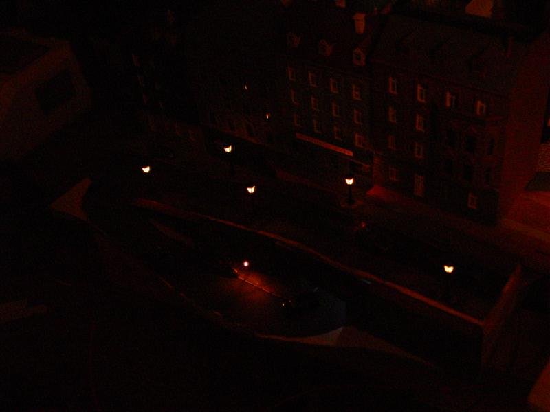

Nog even een nachtshotje:

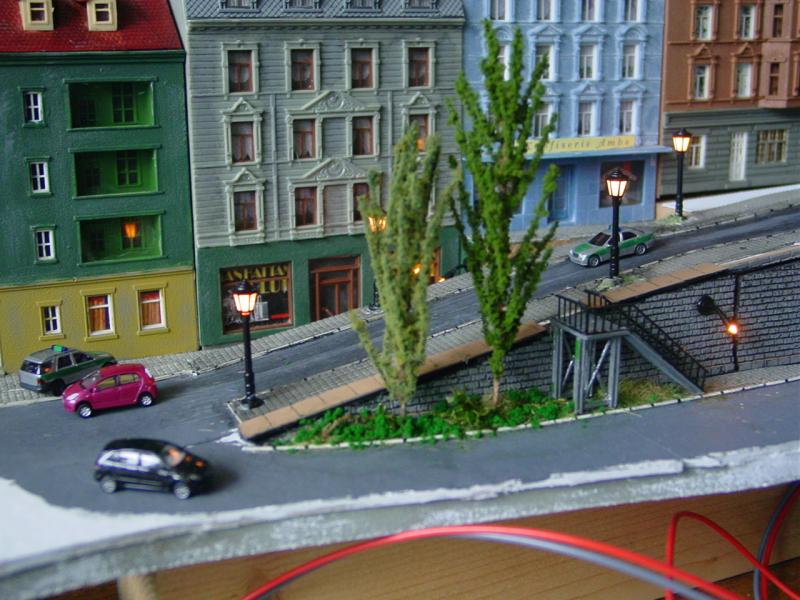

« Reactie #843 Gepost op: 21 February 2013, 17:47:29 »

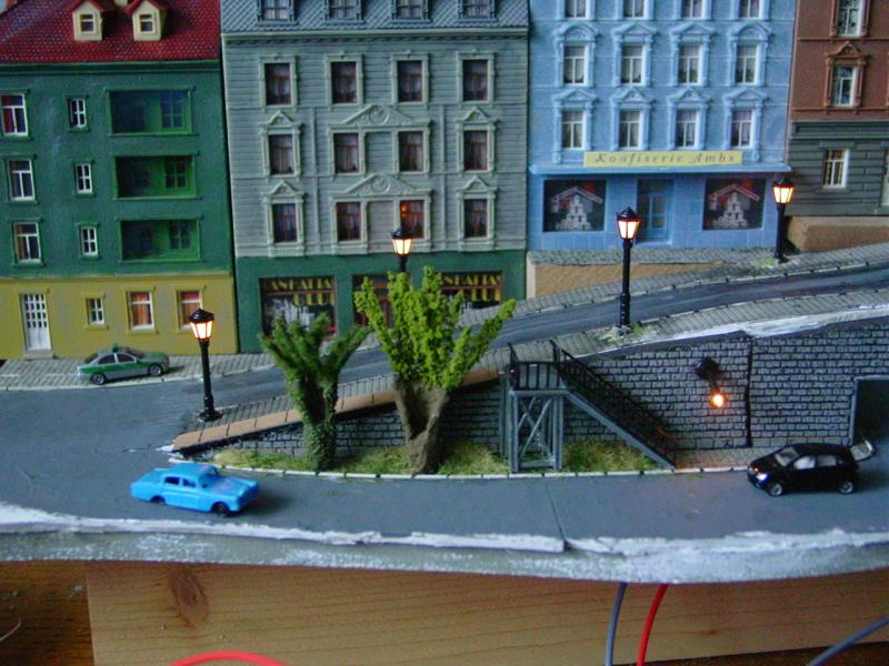

De Gärtner van de gemeente Hookyville is blijkbaar in actie geweest, want ineens verschenen er twee bomen en wat groen (in verschillende kleuren) langs de muur en de trap en aan de binnenzijde van de trottoirband. Ook is een deel van de deklaag van de muur aangebracht. De verrassingen zijn de wereld nog niet uit. Overigens denk ik erover om een van de twee bomen nog een slagje te draaien. Nu ziet de stam van beide bomen er wel erg verrot uit en een wat rottere stam is wel genoeg. Niemand die het zal zien, maar de weg naar de parkeergarage is ietwat aangepast.
Martin

« Reactie #844 Gepost op: 22 February 2013, 10:32:24 »
Beste Martin,
Het ziet er gaaf uit. Leuk met de verlichting, en het groene geeft meer leven in de stad. Al zullen knotwilgen niet snel in de binnenstad staan. Misschien dat een slanker en hoger soort de blik in de stad ook wat meer breekt?

« Reactie #845 Gepost op: 22 February 2013, 10:46:44 »
Ik kreeg gisteren inderdaad ook al de opmerking dat knotwilgen toch wat meer langs het water horen. Heb twee nieuwe bomen geplant. Zal die straks nog wel even posten om te testen of deze bomen wel kunnen.

« Reactie #846 Gepost op: 22 February 2013, 11:27:22 »

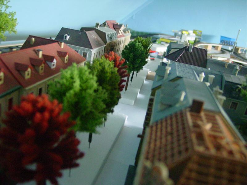

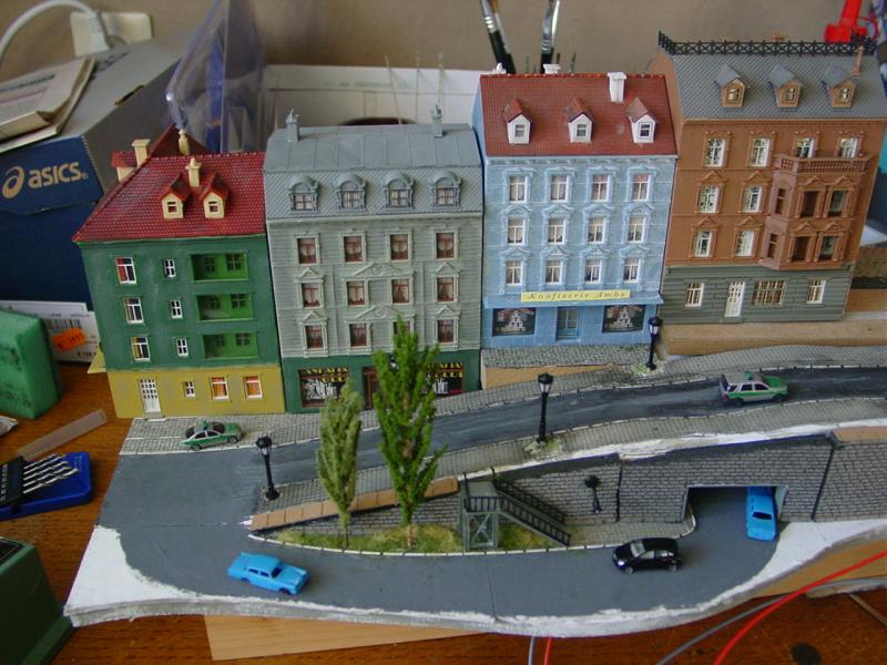

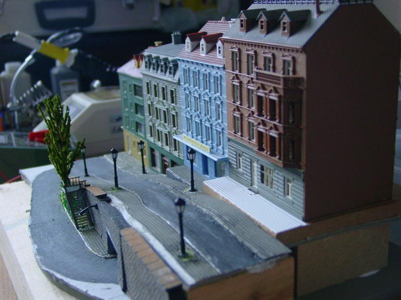

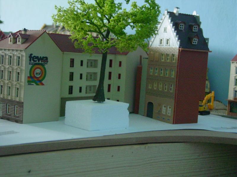

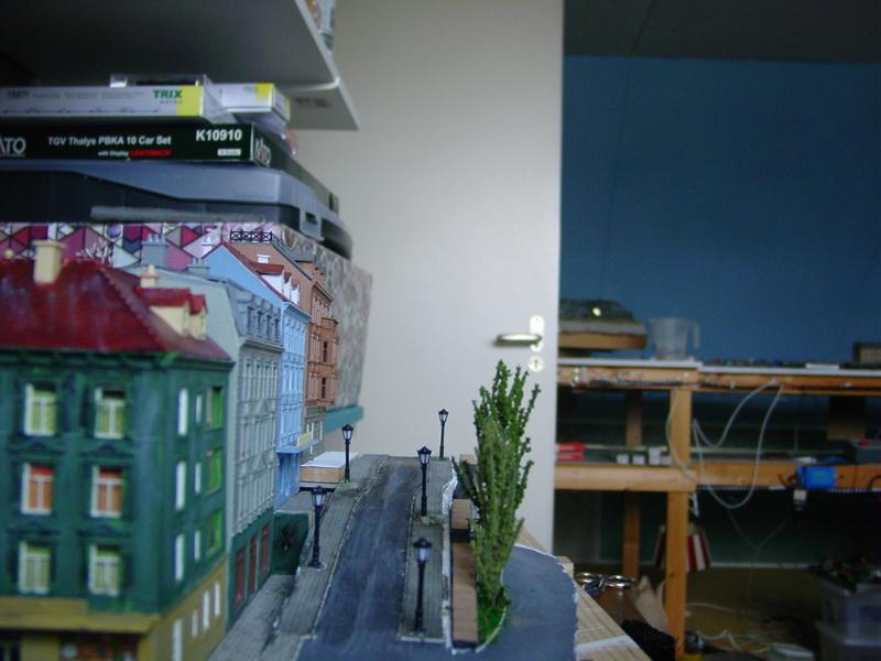

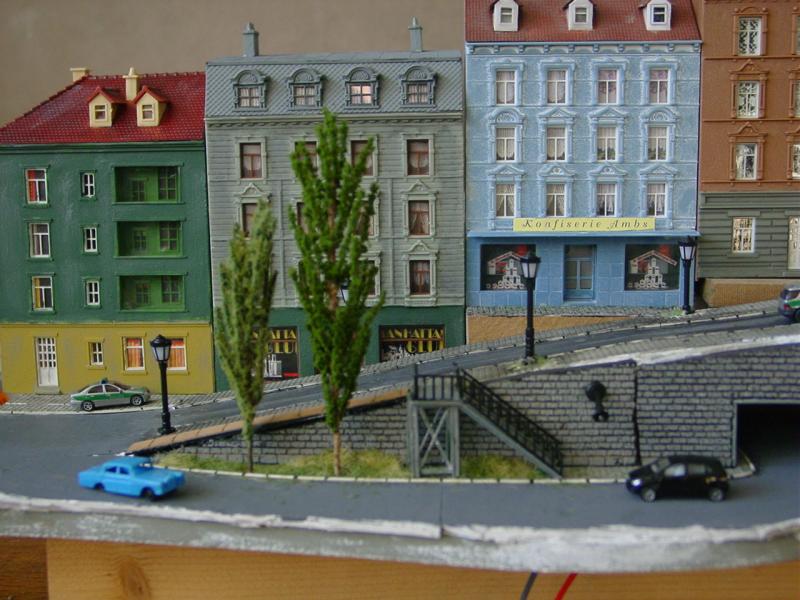

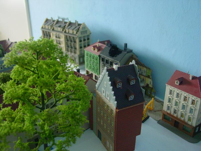

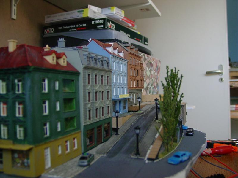

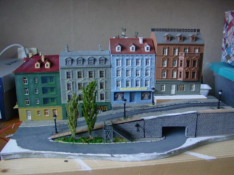

Nieuwe ronde, nieuwe bomen. Wat zeg je hiervan? Meteen even gefotografeerd vanuit drie standpunten. Het is dag, dus de verlichting op straat staat niet aan.
Martin

« Reactie #847 Gepost op: 22 February 2013, 19:35:59 »
Hoi Martin,
Beter, ook de blik wordt wat meer omhoog getrokken. Dit lijken me populieren, ook niet echt stads, maar passen wel beter in het stadbeeld. Ik ben wel aan het nadenken gegaan welke bomen er wel in passen, maar dat zijn vaak breed uitgroeiende bomen, als eiken, beuken, platanen. Dan krijg je wel meer het beeld van een laan, een groene strook in de stad. Van het straatbeeld ga je wel weinig zien, want dat wordt aan het oog onttrokken. Hiervoor zou je het voorstel van Steven kunnen nemen.
Aan de andere kant denk ik dat als je het straatbeeld wilt blijven zien ( we zien nu het vooraanzicht, dit gaan we later niet meer zo zien) dan zijn deze bomen wel een goed alternatief.
Misschien nog een boompje erbij? En dan even hoog als de eerste, de kleinstein het midden. Dat breekt het beeld wat, nu lopen de bomen gelijk aan de helling. 't Is maar een ideetje :)

« Reactie #848 Gepost op: 22 February 2013, 19:50:53 »
Ziet er goed uit.
Nu nog de gebouwen licht verweren en dat stomme blauwe autootje weg doen.
Deze car zit te weinig detail in.
Dan word het toppie....

« Reactie #850 Gepost op: 22 February 2013, 21:06:40 »
Die blauwe auto's komen er straks niet op, maar dat waren een paar van de niet-ingepakte wagens. Ik heb straks wel genoeg andere auto's die wel gedetailleerder zijn.
Er komt straks ook een laanbeeld, met een groenstrook in het midden van de weg. Die staat enkele bladzijdes terug.

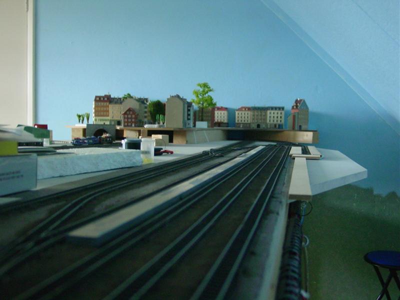

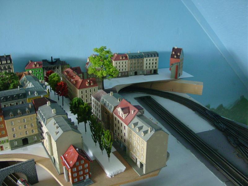

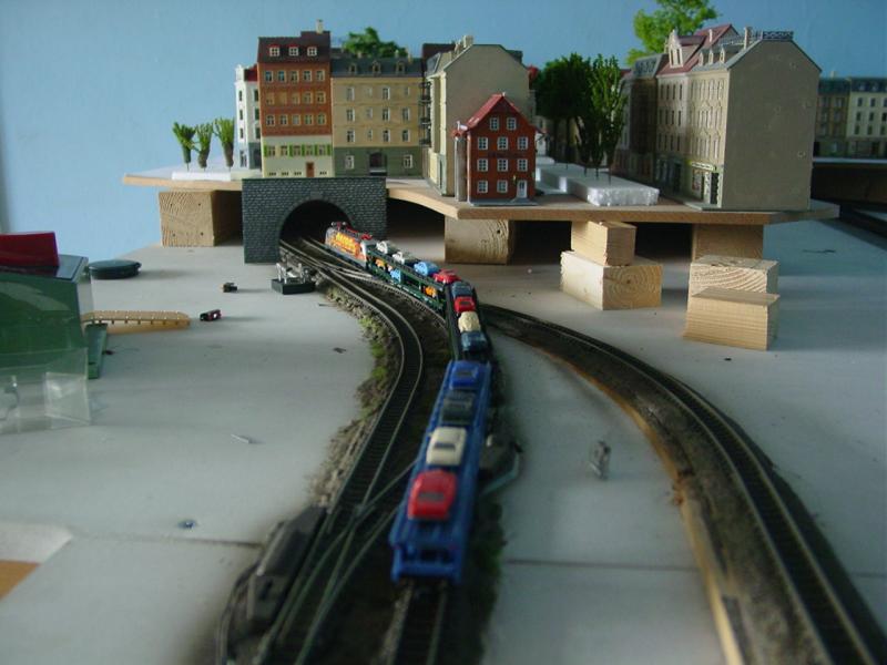

Lees en bekijk onderstaande oude post en je ziet waar we naar toe gaan. Dit verhoogde straatje is dus uiterst rechts als je naar de muur kijkt. Of vanuit het station. Laanidee zie je ook.
Hotel linksvoor wordt wat verhoogd aangelegd met een voetpad wat even laag blijft, wel een trapje omhoog. Voor het hotel kunnen auto's parkeren en die hebben een afrit van de weg door de stad. Deze weg zal zowel aan de voor- als de achterkant licht stijgend zijn. De aansluiting met de Hauptstrasse (de laan met bomen) zal dan op een vlak punt liggen. Het huizenblok aan de voorzijde houdt ook dezelfde hoogte.

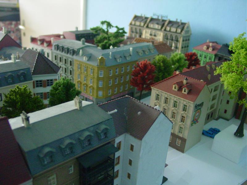

De Hauptstrasse van boven genomen. In het midden een bomenrij, het verkeer rijdt steeds aan de linkerkant van de bomen. Door het piepschuim lijkt er van de straat weinig over te blijven, maar dat is straks natuurlijk niet zo. De voetpaden zijn straks ongeveer even breed als de paden die bij de bodemplaat horen. Genoeg ruimte voor auto's dus en wellicht nog een paar parkeerhavens.
En dezelfde Haupstrasse, maar dan vanuit een van de hoger gelegen hotelkamers.
Omdat het natuurlijk ook over treinen gaat, zie je hier de autotrein afsturen op de tunnel. De Haupstrasse bevindt zich rechts.
Een bovenzicht van de Hauptstrasse en het lager gelegen goederendeel van het station. Hier zal een muur gebouwd worden om ruimte te maken voor vrachtwagens en containers, maar ook voor de goederenoverslag. Die zal niet helemaal achteraan zijn, want daar komen containers te staan, je moet er natuurlijk ook wel iets van kunnen zien.
Zicht op het huizenblok dat aan alle kanten door straten is omgeven. Linksvoor het verhoogde hotel.

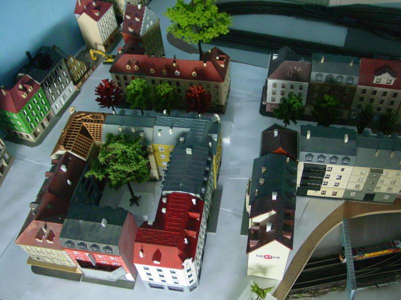

Helikopterview van het huizenblok. Linksboven, waar die graafmachine staat, komt een blok huizen dat aan vevanging toe is. Met dus het brandende pand, het ingestorte/gesloopte pand. Bij dat groene pand zijn straks de ramen en deuren op de begane grond dichtgetimmerd met hout (fineer). Het pand dat bijna afgebouwd is, zou wel eens van het huizenblok naar hier kunnen verhuizen.
Hier is nog wat ruimte. Niet voor panden, maar voor marktkraampjes, banken en tafels voor bierfeesten en om achter de boom nog wat auto's te kunnen parkeren. Denk dat deze straat op marktdagen niet toegankelijk is voor autoverkeer.
Schuin zicht op de stad vanaf hoogte. De foto is genomen vanaf de kant van het station.
Ook genomen vanaf de kant van het station, maar dan met de boom links en zicht op wat er rechts in de stad staat.

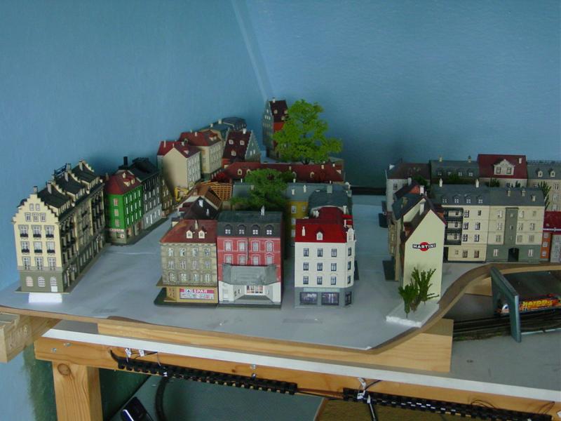

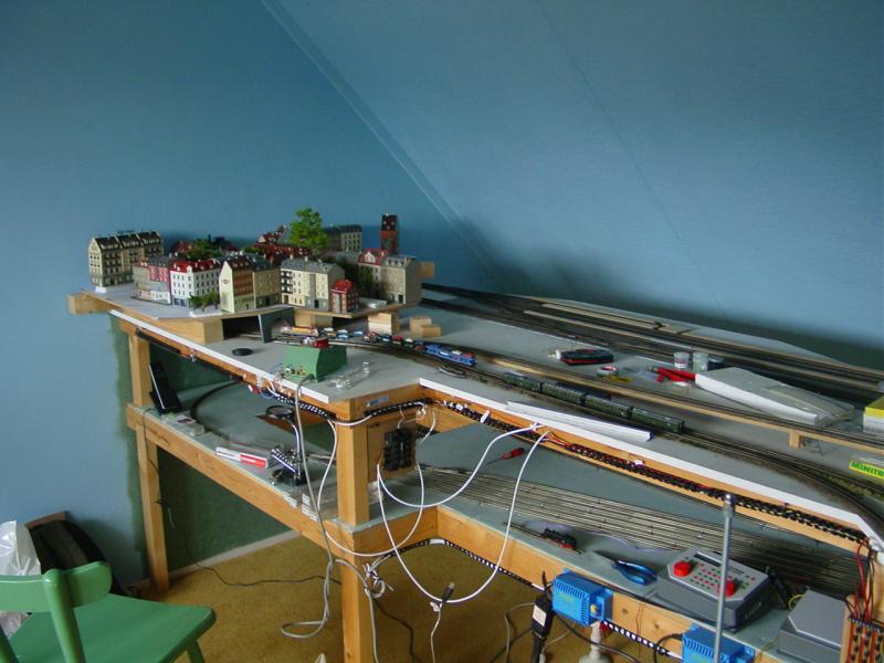

Onderstaande foto's geven wat meer een totaalbeeld. Eerst eentje genomen net naast de spiraal.
En deze is genomen vanaf de andere kant, bij de ingang van het grote station.
Natuurlijk komt er nog genoeg scenery in de stad. Aanwezig zijn al banken, tafels, stoelen, snoep- en drankautomaten, vuilniszakken, telefooncels, vuilnisbakken/containers, auto's, vrachtwagens, straatverlichting, ander groen, verkeersborden etc. Inwoners van de stad zijn er op dit moment nog niet, maar dat komt allemaal nog wel. Het prettige is dat ik dit alles aan mijn bureau kan maken en pas later de stad verhuis naar de baan.
Zoals gezegd, opmerkingen zijn altijd welkom.
