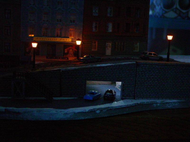

En toen was het nacht in Hookyville.....
Best donker, maar de straat en het voetpad in dit deel van de drie lantaarns is goed verlicht. Met nog drie lampen erbij komt het voor dit uitneembare deel, volgens mij, helemaal goed. Zeker als er nog af en toe een kamer of een pand ook verlicht is. Vooralsnog is de winkelier van het blauwe pand blij met de extra verlichting van zijn winkel vanaf de straatzijde.

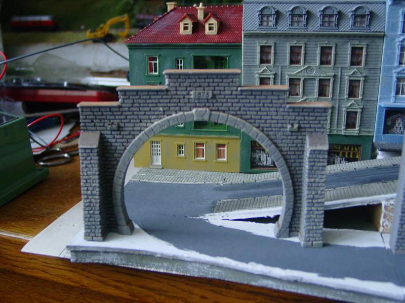

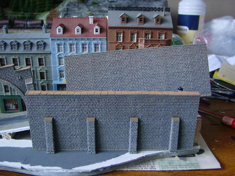

Een muur met steunberen en een muur zonder (daarvan twee exemplaren). Een van deze muren zou ik kunnen gebruiken om met een mesje te bewerken en daarmee de gaten in de stijgende weg te dichten. Maar kan je zo'n muur schuin plaatsen, zodat de bovenkant evenwijdig aan de weg omhoog loopt? Of kan ik beter een stuk uitsnijden en precies laten passen langs de openingen, maar er niet bovenuit laten steken? Uiteraard is de opening naar de parkeergarage anders.
Twee tunnelportalen voor dubbelspoor met bovenleiding. De hoogte van de tunnels zijn bepalend voor de hoogte van het uitneembare stuk met de stijgende weg, en dus de hoogte van de stad.

Volgens mij kun je beter de stenen horizontaal houden:
de rand aan de bovenzijde er af snijden
vervolgens het stuk muur op hoogte snijden
de schuinlopende weg aftekenen en uitsnijden
de overgebleven bovenzijde er weer opplakken
Volgens mij hou je dan nog wat stukken over die je weer ergens anders voor kunt gebruiken.

Jazeker, de stenen horizontaal houden.

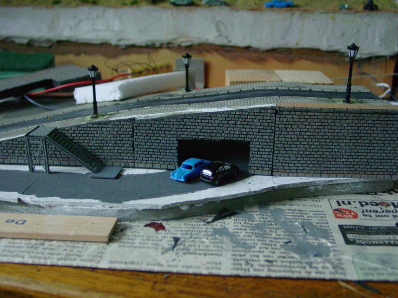

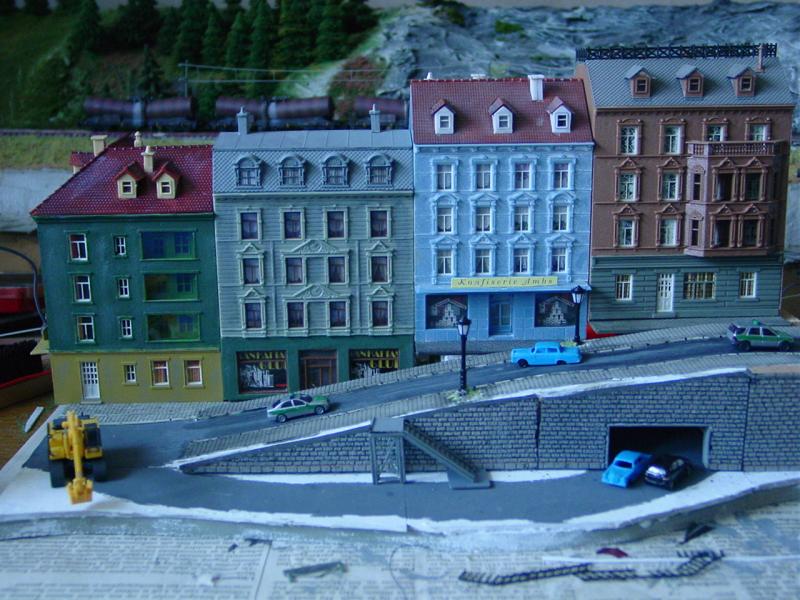

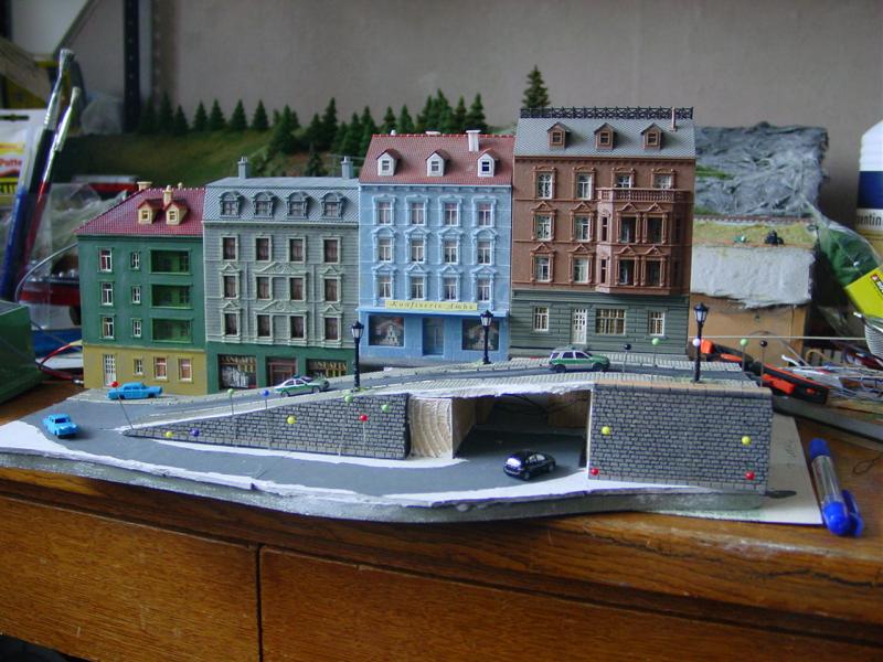

Zo, steunmuurtje uitgesneden voor het eerste deel van de stijgende weg. Daarna komt de parkeergarage en die wordt anders aangekleed en dan na de parkeergarage komt nog weer een ander stuk steunmuur. Proefopstelling gemaakt, maar om het goed te vormen moety ik wel eerst op zoek naar een föhn om alle delen beter aan te laten sluiten.
Volgens mij heb ik zelfs nog ergens een deel van een voetgangersbrug liggen. Dat kan dan mooi dienen als trap om naar beneden naar de parkeergarage af te dalen. Mits het allemaal past naturlijk.

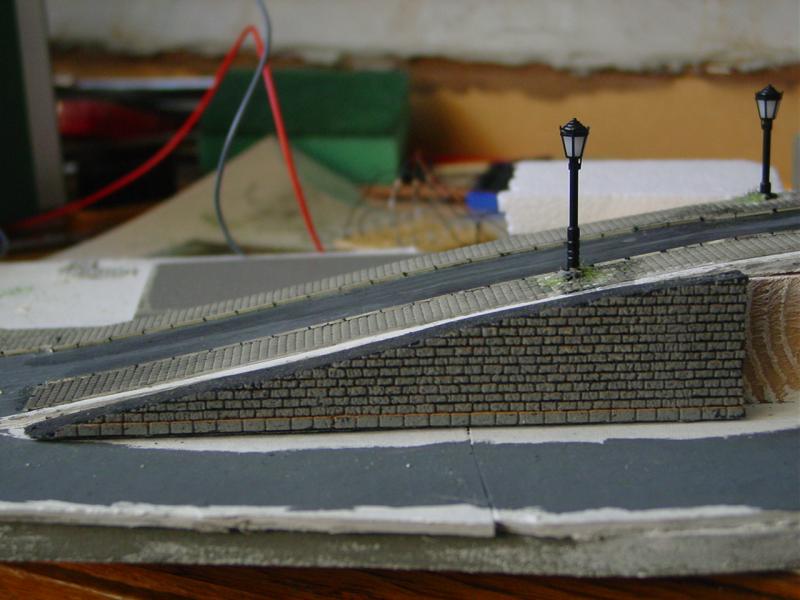

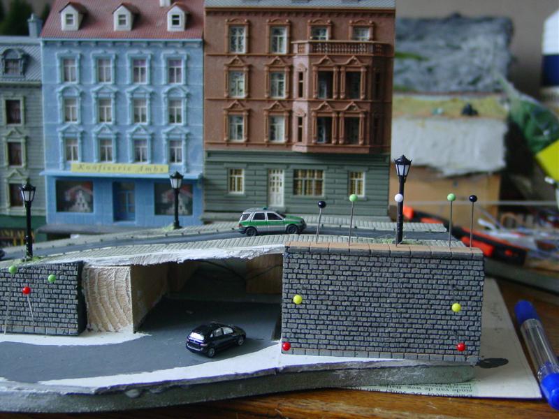

Snelle vijfde set op de Australian Open (helaas geen winst voor Federer), dus maar gauw weer even verder gegaan met de baan. Nu kan het nog, vanaf volgende week (misschien nog een paar dagen respijt) gaat de werkdrukte flink toenemen.
Steunmuur 1 is bevestigd. Bij steunmuur 2 heb ik de deklaag van de muur afgesneden en op het benodigde deel van de steunmuur bevestigd. Dat zal bij het stijgende deel ook nog wel gaan gebeuren, lijkt me zo. Met spelden heb ik de boel wat gefixeerd, zodat de lijm lekker z'n werk kan doen. Oftewel: de muur krijgt een accupuntcuur behandeling.
Ik ben wel van plan om een hekwerk te maken voor op/net naast de deklaag van de steunmuren. Ik ben me bewust dat de spijlen van een hek, net als de lantaarnpalen, loodrecht omhoog moeten staan.
Voor de vorm de huisjes teruggeplaatst en een paar auto's op de weg gezet.
Nu had ik nog wat restanten van een voetgangersbrug - eigenlijk alleen een paar losse pootjes -, maar zoals je op deze foto ziet, is de brug wel erg breed. Dat gaat 'm niet worden. Optie 2 is het aanbrengen van een lift. En als ik daar niet uitkom, dan moet iedereen maar een klein stukje omlopen.

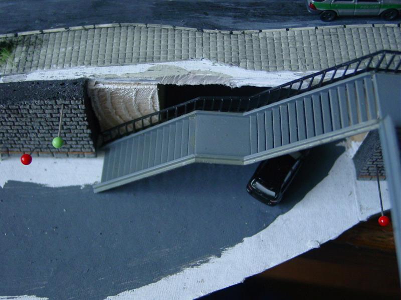

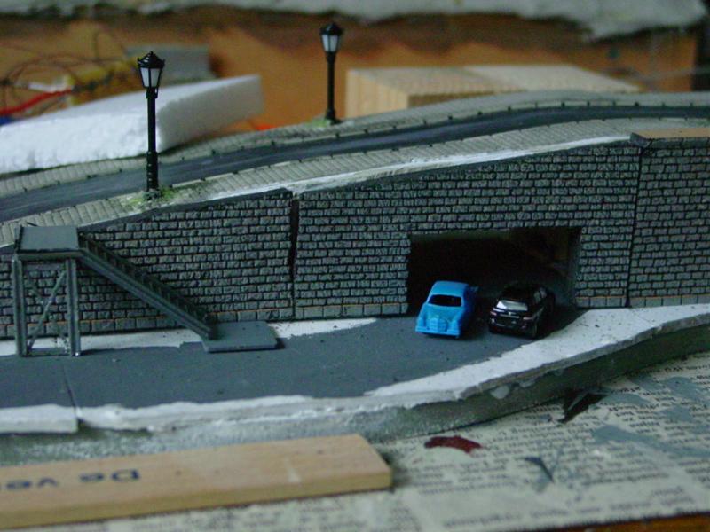

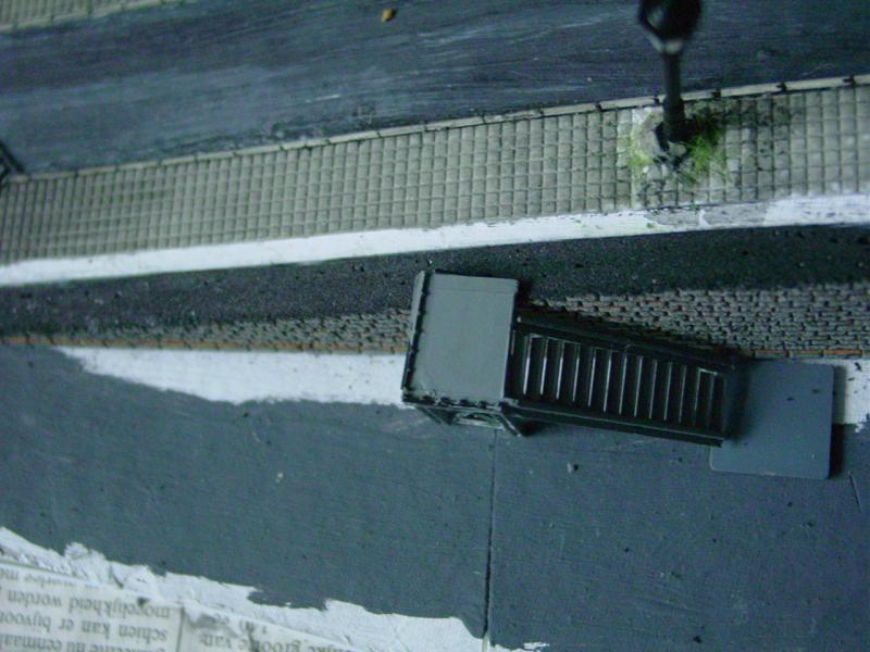

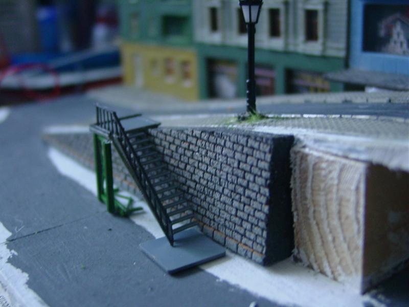

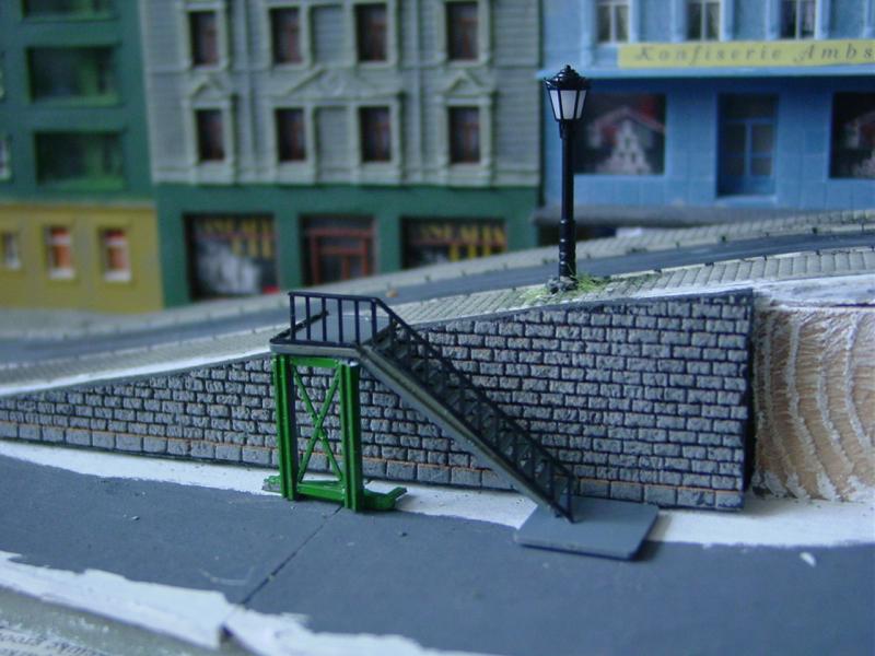

Die grote trap was naturlijk geen postzegel. Heb 'm drastisch aangepakt door de treden smaller te maken, hekjes en staanders losgemaakt om straks weer vast te kunnen zetten. Op onderstaande foto's krijg je dan een beeld van wat ik bedoel. Daarna nog wat kleine uitleg en natuurlijk de vraag of dit zou kunnen. Vind het er zelf al wel leuk uitzien
Het grijze plaatje onderaan de trap is ongeveer de dikte van het voetpad wat naar de ingang van de parkeergarage moet leiden. Hier komt dan nog een losse traptrede op, anders is de afstap wat groot.
De staanders zijn lichtgroen (jakkes), die ga ik wel een andere kleur geven.
De leuning ligt er nu even los op, maar die zal ik weer vastplakken. Uiteraard heb ik ook nog leuningdelen voor de bovenkant. Langs de muur kan ik een leuning vastlijmen, zodat mijn bewoners daar ook steun hebben.
Onder de trap zelf komt een grasstrook die tot aan de hoek bij de kruising loopt, maar niet breder dan de trap zelf. En steeds tegen de steunmuur aangroeit.
Bovenaan moet dan nog een klein paadje en een trappetje komen om bij het voetpad uit te komen. Ik denk zelf aan een trap van karton, waarbij de onderste trede dan schuin ligt en de helling volgt. Een h0-spoorder heeft me daar wel een paar foto's van laten zien.
De rollaag/deklaag van de muur wordt dan doorgetrokken van beneden tot aan de trap. En na de trap tot einde muur. Hoe het boven de parkeergarage wordt, hangt van de vorm van de garage zelf af. Deze is niet recht, maar schuin.
Hamvraag voordat ik aan het echte werk ga beginnen: wat denken jullie en wat zouden jullie me nog aanraden?

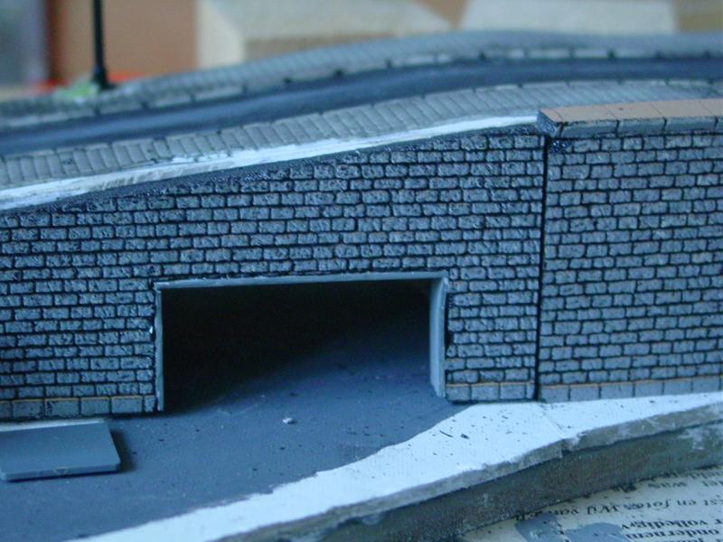

Inmiddels de trap en de staanders geverfd (moet nog wel een spatje roest aanbrengen) en de stalen zijkant aan de trap gelijmd. Nu staat de trap niet meer in de muur, zoals gisteren. Naturlijk moeten er nog leuningen aangebracht worden, maar die zijn aanwezig.
Inmiddels ook de ingang van de parkeergarage uit de muur gesneden. Let wel: er komen nog styrenen stukjes aan de binnenzijde. Voor de bovenkant als bint (of hoe je dat ook mag noemen) en aan de zijkanten van de ingang net zo breed als de zwarte stukken. Het enige is dat er nu twee verticale sneden zichtbaar zijn. Rechts kan ik prima een boom ervoor plaatsen, zodat die uit het zicht is. Is het een idee om bij de linkersnee en kleine steunbeer te maken? Of anders een klimop? Of heeft iemand een ander briljant idee om hier de snee iets minder opvallend te maken. De rollagen/deklagen, zoals rechts, worden over de hele muur doorgetrokken. De aanrijweg wordt iets aangepast, zodat er ook nog een smal voetpad naar binnen kan. Oftewel: de auto's gaan iets minder schuin naar binnen, maar aan de weg had ik hier verder toch nog niets gedaan.
Foto's voor de duidelijkheid:
Binnen in de parkeergarage is het donker, maar ik wil daar en lichtstrip via de achterzijde bevestigen en ook wat auto's geparkeerd laten staan. Qua ruimte loopt de parkeergarage onder de 'stijgende' panden door.

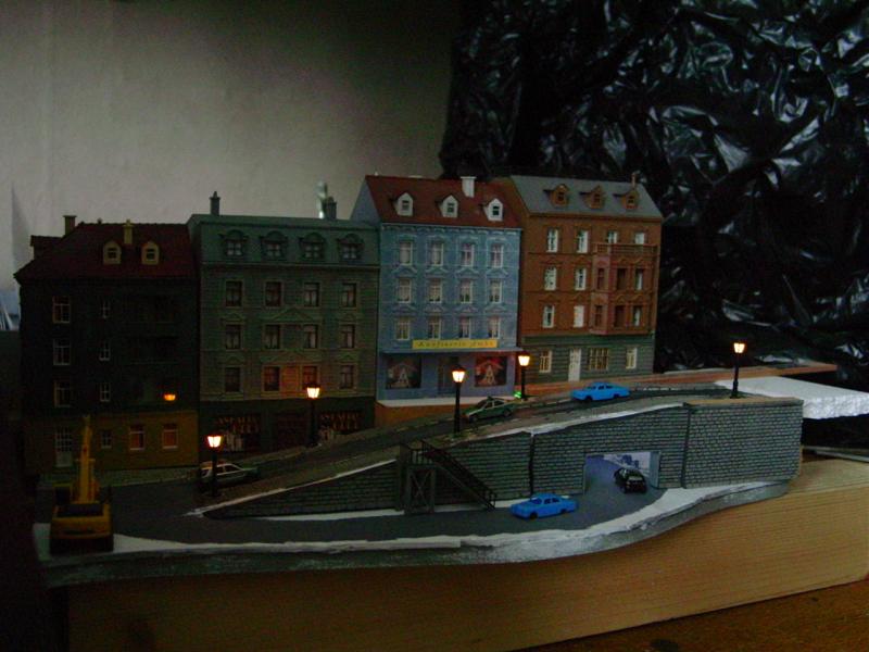

En toen waren de werkzaamheden voor dit weekend zijn weer voorbij. Laatste stand van zaken.
De ingang van de parkeergarage is verstevigd met balken van styreen. De rechterzijde van de ingang van de parkeergarage staat net niet op de grond, maar dat komt wel als ik de linkerkant wat bijwerk. Dan sluit het precies.
En hier het totaaloverzicht, waarbij de trap al anderhalve staander heeft. Die staat ook nog niet vast, dus morgen de andere halve staander weer aanbrengen. De voetpaden hebben nog een wetwashje gekregen. Ik zie dat één stoeprand nu helemaal zwart is. Daar ga ik zo nog even langs.

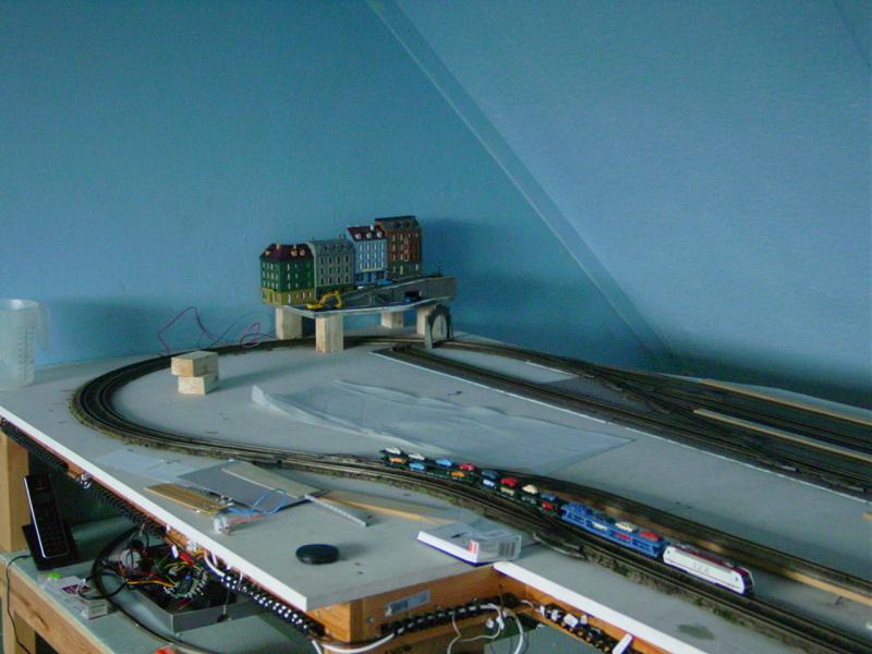

Op een ander forum vroeg men zich af of de trap niet naar rechts verplaatst kon worden en uit de vraag begreep ik meteen dat het misschien niet zo duidelijk is waar ik nu zit te werken. Dus heb ik het uitneembare stuk eens even op de baan gezet. Bijna nauwkeurig, want het zou nog een paar centimeter meer naar rechts moeten. Zal wel blijken als ik alle delen terug ga plaatsen.
Aan de voorzijde tot het tunnelportaal (wat in het ergste geval nog iets meer richting de wissels zou kunnen) is nog wel ruimte om voor de rechter muur wat extra ruimte te creëren. De trap zou dan ook aan die kant kunnen, maar bestaat dan uit twee delen. Voordeel is dat de opstap hier dan recht ligt en niet schuin. Ik vroeg me dan wel af of de rollaag/deklaag dan wegmoet of kan blijven bestaan?
Een close-upje en een verafje.
Een voordeel van het feit dat een van de panden van het uitneembare stuk viel, is dat ik de bodemplaat nu niet zelf meer hoef weg te halen, :lol: Bovendien kan ik dan de hoek waar het pand slecht verlijmd was, meteen even aanpakken. De grote ruimte onder dit bruine pand biedt meteen de mogelijkheid om een handvat te plaatsen.

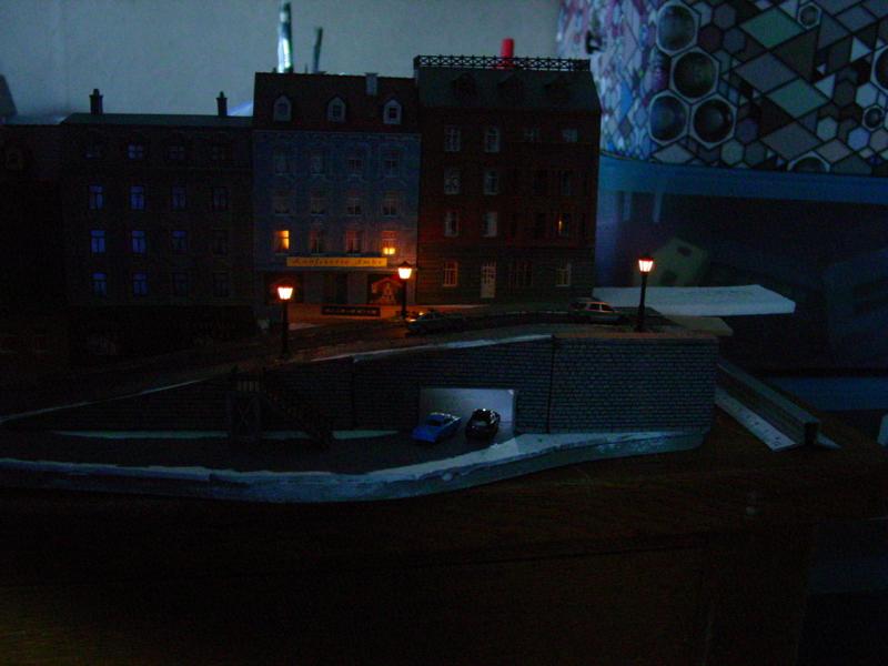

Voordat ik de stellages voor de twee laatste stadspanden op deze module ga bouwen, was het eerst zaak om te kijken wat ik met de verlichting van de parkeergarage wilde. Uiteindelijk moet die eerst helemaal klaar zijn voordat ik verder kan.
Ik heb een lichtstrip van Digirail meegekregen. Die heb ik als één geheel aangesloten. Is natuurlijk veel te lang en ik kan hem ook rustig in tweeën knippen. Maar ongeduldig als ik ben, wil ik eerst zien hoe het staat. Met een groot zwart vel aan de linkerkant van de module kon ik het wat donkerder maken in de kamer. Straatlantaarns uiteraard ook aangezet en dan krijg je dus dit:
Ik schat in dat als ik de strip halveer en er twee naast elkaar plaats, dat er dan nog iets meer licht te zien zal zijn. Nu alleen nog even terugzoeken hoe ik die strips ga bevestigen. Omdat ik dit idee al vooraf had, had ik de ingang van de parkeergarage ook niet hoog gemaakt. Door een lagere ingang te kiezen, kan de verlichting uit het zicht opgehangen worden.

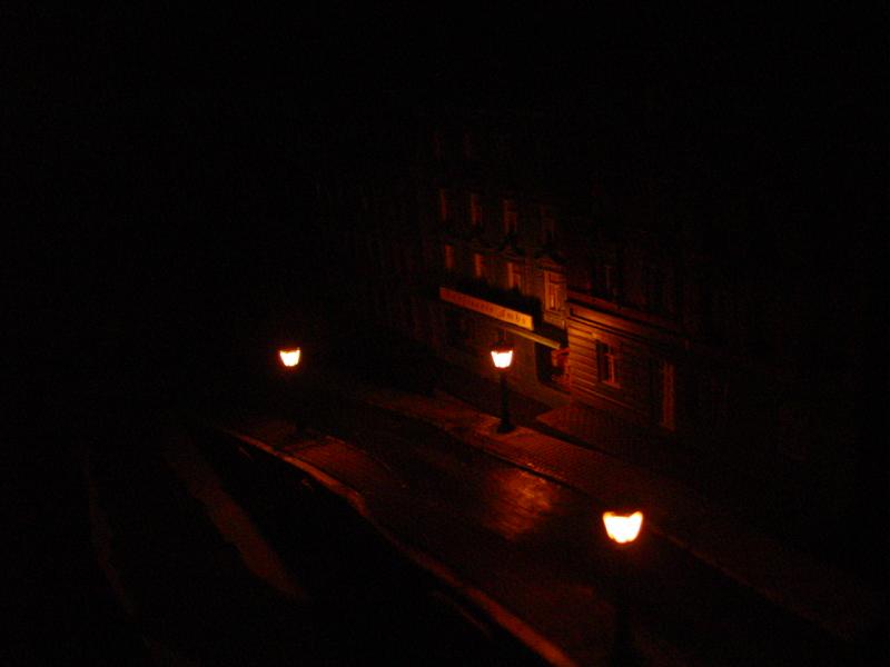

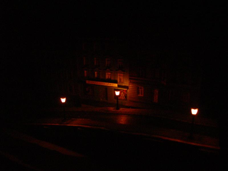

Een kleine update, want we zijn nog volop bezig. Ondertussen twee straatlantaarns bijgeplaatst, zodat er nu totaal vijf staan. Er is nog ruimte op deze module voor één extra straatlantaarn. Bij het hoekhuis komt ook wel een straatlantaarn te staan, maar dan op het andere deel waar deze module op aansluit. Daar loopt immers ook de stoep die voor het hoekhuis langs loopt.
Plankje voor onder het blauwe huis is inmiddels uitgezaagd en er is een stoep aangebracht voor het pand. Niet geverfd nog en moet ook nog verweerd worden. De hoogte is niet goed, want de aansluiting met het trottoir komt aan de linkerzijde, de laagste kant van het pand. Als dit gereed is, zal ik de huizen ook beter kunnen aansluiten.
Voor de parkeergarage houd ik het bij deze halve strip. Die gaf gisteren voldoende licht, dus dat laat ik zo. Kan ik die ander halve strip weer ergens anders voor gebruiken.
Vanavond als het echt donker is, zal ik nog een paar foto's maken.
