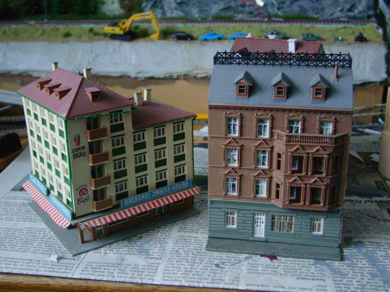

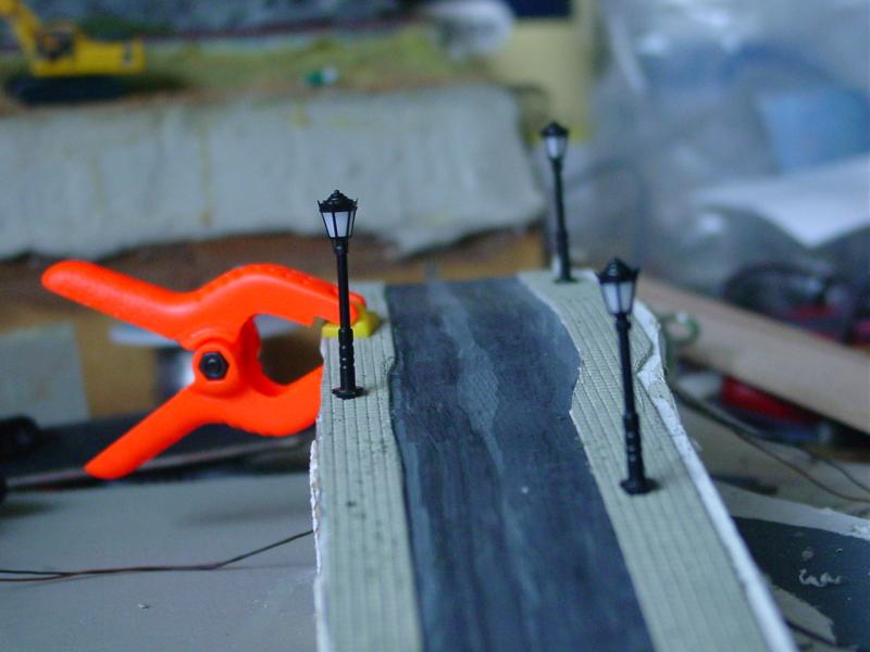

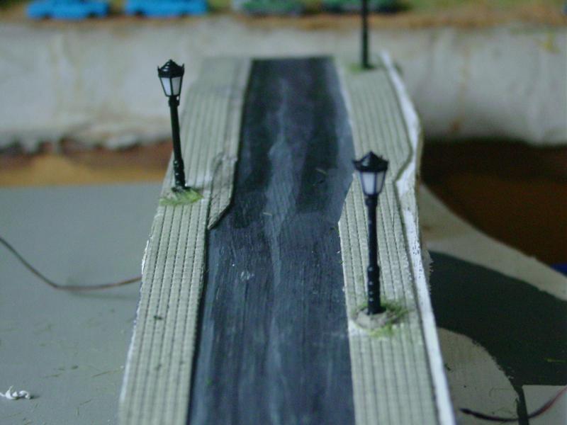

Zo, voorzichtig aan gebeurt er weer wat in Hookyville. De groene delen van het hoekhuis zijn met een andere kleur groen geschilderd en lijken nu een stuk matter. Ook het groen van de Manhattan Club heeft al een klein stukje verwering gekregen.
Daarnaast is gisteren dan eindelijk de dremel in gebruik genomen. Gaatjes boren door styreen en karton. Heb bij de laatste twee (van de drie) gaten het advies van Jos genomen door metaalboortjes te gebruiken. Maatje 2 mm met de dremel als voorwerk en dan maatje 4 mm in de gewone boor als laatste stap. Viessmann parklantaarns geplant. Deze lampen hebben een hoogte van 3,3 cm.

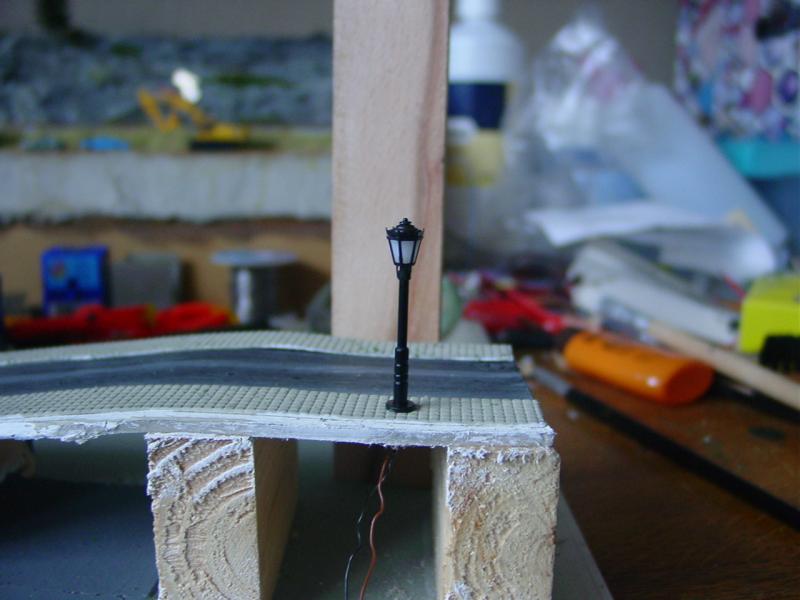

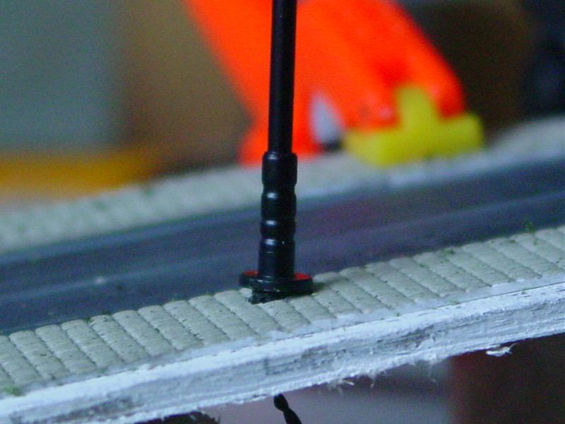

Hier staat de eerste lamp. Ik zag nog wel dat ik het voetpad aan de overzijde nog moet aanpakken, maar aan de andere kan: er komen ook nog stoepranden voor te liggen, dus misschien valt het dan wel niet op.
Hier kun je zien dat de lamp wel enigszins recht omhoog staat, maar dat ik een klein stukje moet opvullen, want anders gaat de lamp ongetwijfeld schuin staan. Dat geldt trouwens ook voor de enige andere lantaarn op het schuine gedeelte. Zal niet al te veel klei voor nodig zijn, denk ik zo.

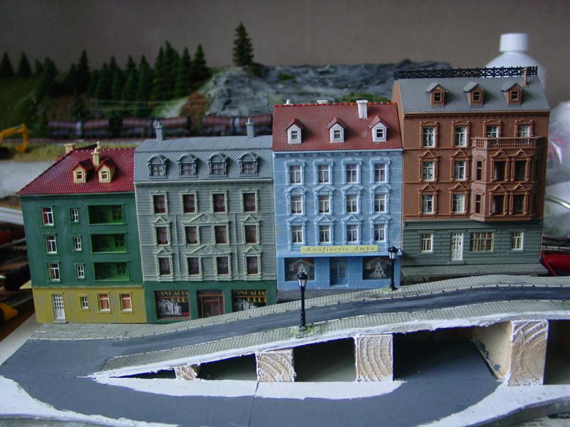

En hier een overzichtje van de begane grond, waar links nog wel een lantaarnpaal moet komen. Op de hoek van de kruising uiteraard. De lantaarnpalen op het schuine gedeelte zijn niet helemaal op gelijke afstand kruislings neergezet, maar daar heb ik mijn redenen voor. Dat wordt te zijner tijd wel duidelijk. De lijmklem dient overigens om nog wat druk op het voetpad te zetten op een plek waar ik nog wat extra lijm heb aangebracht.

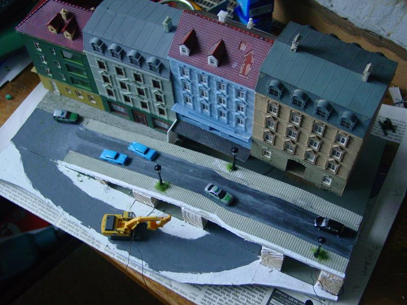

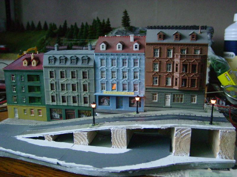

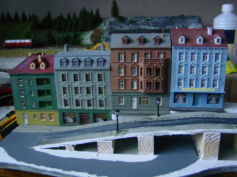

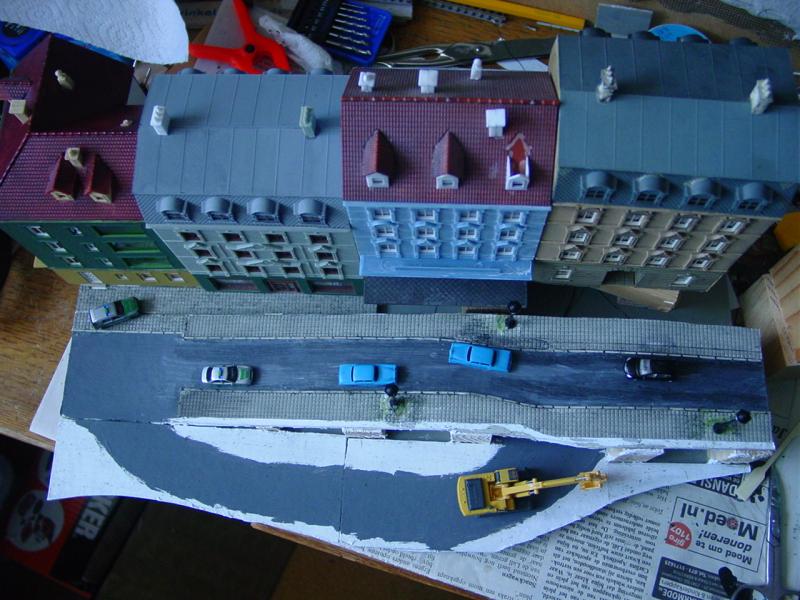

Toch weer een paar uurtjes kunnen knutselen.
Het voetpad aan de linkerzijde heeft nu ook de curve die er rechts al was.
De lantaarnpalen staan rechtop. Het klei om ze rechtop te houden is gemaskeerd met wat groen. Doe er nog een paar stukkies kleur over, zodat het meer lijkt op bloemen.
Voor de variatie zet ik op de rechte delen van het voetpad nog wel een paar bloembakken. Schuin wordt weer zo lastig, want dan moet je het ook weer maskeren met klei. Of ik zet ze op de rand van de muur die er als vangrail komt.
Alle delen van het hoekhuis zijn geverfd en zijn niet meer zo plastic als eerst.
De Manhatten Club moet alleen nog in het midden een likje krijgen.
De weg is behandeld volgens het filmpje dat Martin Domburg ook bekeken heeft. Moet alleen nog de witte strepen doen.
Er staat en wit stukje styreen. Dat wordt straks een steunmuur en einde van het doodlopende pad bij de Manhattan Club.
De twee hoger geplaatste huizen zijn nog niet definitief. Het rechter heeft een poort en dat wil ik hier liever niet. Daar komt een woonhuis voor in de plaats. Het linker van die twee moet nog een dakkapel krijgen. Volgens mij heb ik daar nog wel delen van, alleen geen dakjes.
De tractor is bezig met de aanleg naar de parkeergarage.
Ik wilde eerst nog apart stoepranden maken, maar dan moet zo'n randje niet hoger dan 1 mm zijn. Ik moest dan stukjes van 1x1 mm gaan snijden van styreen of karton. Daar ben ik (nog) niet in geslaagd en ik weet niet of ik dat nog ga proberen.
Foto's dan maar:
Iets dichterbij gaan staan, met gevaar voor eigen leven:
En zo ziet het er vanuit een helikopter uit:

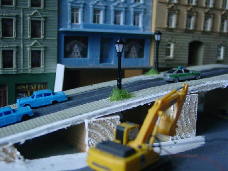

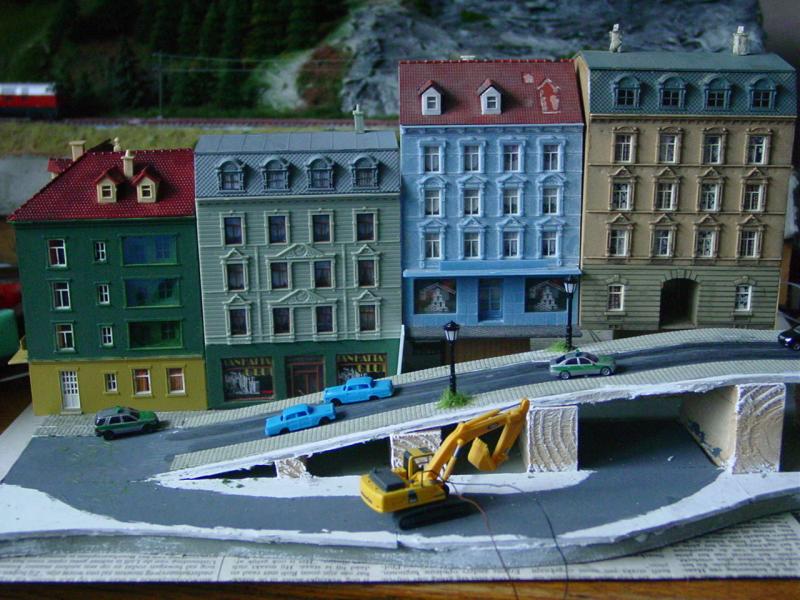

Vond het gras bij de lantaarnpaaltjes wel wat erg hoog, dus heeft de Gemeinde Hookyville een grasmaaier ingehuurd. Het gras is flink korter geworden, maar kreeg het niet allemaal meer weg. Blijkbaar goeie lijm gebruikt. Met betonverf heb ik nu een sokkeltje gemaakt. Ga het nog wel proberen korter te maken met een klein nagelschaartje. Het ziet er nu zo uit en dat vind ik zelf al beter dan zoals het er woensdag uitzag. Moet bij het voetpad links nog wel een klein scheurtje afwerken.
Voor wat betreft het derde pand langs de stijgende weg ben ik ook al bezig gewest met herstel- en verouderingswerkzaamheden. Een mede N-spoorder stuurde me het dakje op voor de kapel (die ik uit een verzameldoosje heb gevist met overgebleven spulletjes), maar dat was een slag te groot. Ik heb de Kundenservice van Faller aangeschreven. Die willen ook nog wel eens wat toesturen. Tot die tijd ziet het pand er dan zo uit.

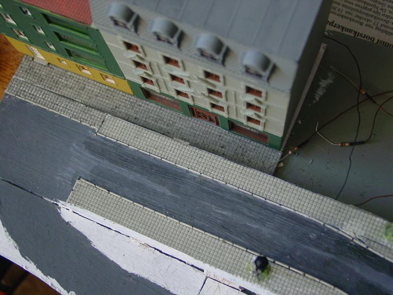

Met stroken styreen de stoepranden gemaakt. Had eerst 1x1 mm, maar die staken boven het voetpad uit, dus moest het 0,8x0,8 mm worden. Met een heel dun penseeltje strepen aangebracht en daarna langs het voetpad gelijmd. Wel weer een leermomentje opgedaan: zorg dat de stryreenstroken van het voetpad aan de zijkanten echt helemaal glad zijn, want dan sluiten de stoepranden overal goed aan, wat nu niet helemaal het geval is. Aangezien ik toch nog moet verweren, ga ik dat nog wel aanpakken. Beetje asfalt op het voetpoad aanbrengen, want daar zijn onze oosterburen ook wel meester in.
Ik zag nog wel ergens dat de streepjes bij een klein stukje niet helmaal goed zitten, dus daar moeten we ook nog even mee aan de slag. Hoewel ik nu al tevreden met het resultaat ben, wil ik het toch nog wel even netjes afwerken.

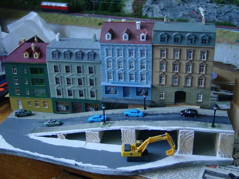

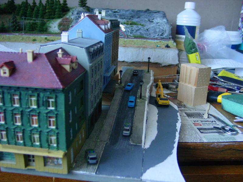

Soms moet je even wat visualiseren om te bedenken hoe en waar je verder moet gaan. Dan zet ik toch even wat auto's neer (zelfs als er één een wiel lijkt te missen) om een beter beeld te krijgen en kijk ik vanuit verschillende hoeken. Dan helpen foto's ook echt, zoals deze drie. De bevolking van Hookyville is uit angst voor herkenning binnen gebleven.
Aansluiting dak en zijwand van de Manhattan Club moet ik nog even aanpakken, er is nog geen steunmuur en stoep voor de twee rechter panden en het meest rechtse pand gaat hier in elk geval niet komen vanwege dat poortje. Ik heb nog wel een pand en anders zie ik er zaterdag in Rijswijk wel een. De parkeergarage en de muren langs de stijgende weg (met de weg mee laten lopen of trapsgewijs opbouwen?) moeten ook nog gedaan worden.

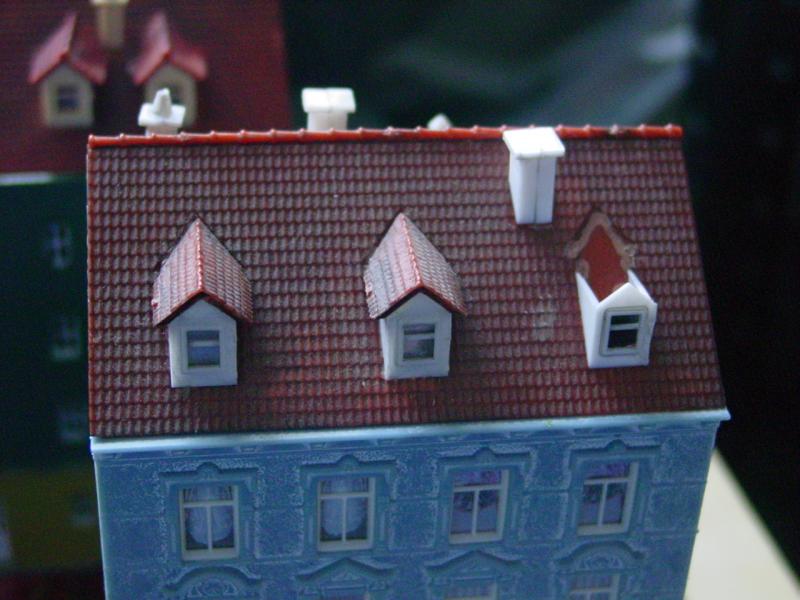

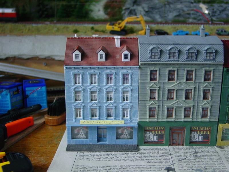

Zeg maar één, dan krijg je er drie. Dat is de instelling van de servicedienst van Faller. Had om één dakje gevraagd voor het lichtblauwe pand en ik krijg er drie plus een inlegvel met maskers, raambeelden en tekst voor op een bedrijfsbord. Zo hoort service te zijn!
Een en ander meteen verwerkt.
De dakkapel rechts is van een fotoliefhebber. Die heeft hier zijn donkere kamer ingericht, vandaar ook het zwarte gordijn voor het raam.

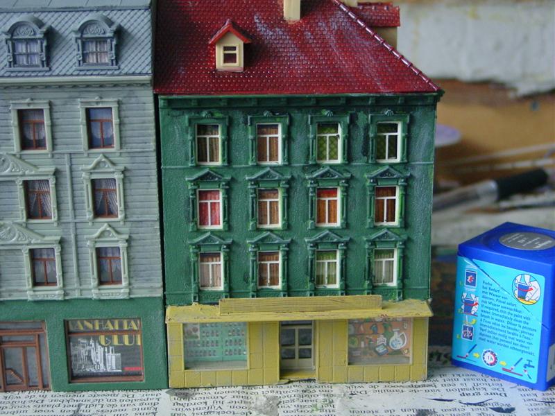

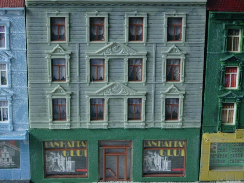

Kreeg van een forumgenoot nog een tip met betrekking tot de harde kleuren van mijn twee panden. Heb een en ander een grijze drybrush gegeven en hier en daar eerst nog wat verdund zwart aangebracht. Op het rode dak zit nu iets teveel grijswit, maar dat werk ik wel weer weg door te drybrushen met de kleur van de pannen. En dan met wit nog wat vogelpoep aanbrengen,
Stand van zaken op dit moment:
Martin

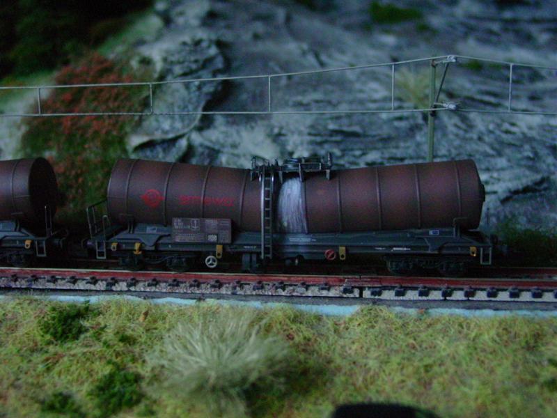

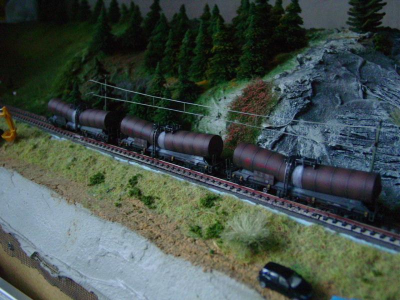

Al weer terug uit Rijswijk, want andere zaken op de agenda. Wel de handel gescoord die ik wilde.
Bij H@ns drfie gasknikketelwagens in geweatherde staat opgehaald. Hieronder een foto van de drie achter elkaar op mijn diorama. Had er al twee, dus dat is een mooi sleepje van vijf. Daaronder een foto van één wagen. Was wel wat donkerder dan ik verwacht had, dus misschien dat ik er ooit nog eentje plaats als er meer licht is.

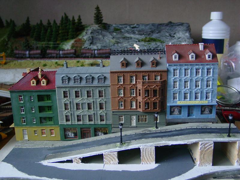

Okay, de twee opties die nog aanwezig zijn.
Optie 1
Optie 2
Bij optie 1 zou ik het blauwe pand nog iets kunnen verhogen. Het komt wel voor dat je een winkelpand binnen moet via een brede trap.
Wat zouden jullie doen?

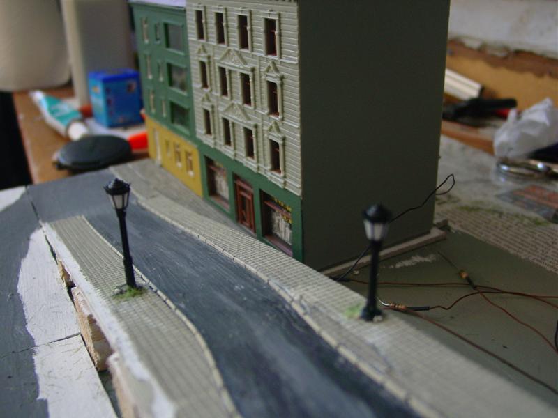

Het is nog licht in Hookyville, maar de straatlantaarns zijn al aangegaan. Soldeerstrip gemaakt waarop ik zes straatlantaarns kan aansluiten. Drie zijn al geplaatst en doen het al. Eentje komt op het vlakke deel vlakbij de Manhattan Club, de andere twee komen in de twee bochten van de weg naar de parkeergarage. Vanavond maak ik nog een foto als het echt donker is in Hookyville.
