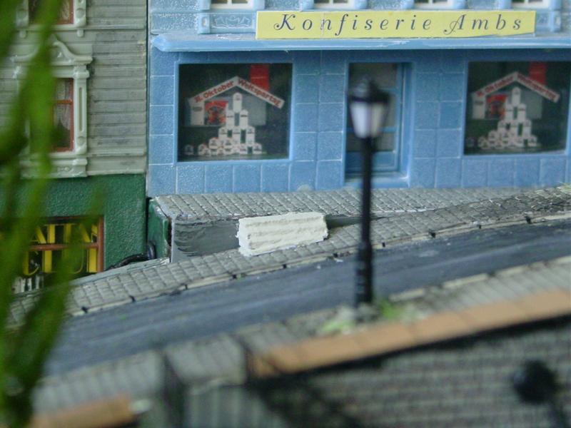

Bij het blauwe pand is een klein trapje aangebracht om naar de winkel te kunnen komen. Bij het bruine pand uiterst rechts ook een trap van één trede om net even makkelijker naar dat pand te komen. Je ziet dat het voetpad hier na het hoogste punt even lijkt te dalen. Dat is een mooie plek om straks een stoepreparatie door gemeentewerken plaats te laten vinden, kom maar door met die stratenmakers, bergje zand en afzetting. Trapjes moeten nog wel vlak gemaakt worden en verweerd.

Martin,
Hoe heb je die trap gemaakt. Ik heb nog een trapje van 2 of 3 treden nodig over een lengte van 30 a 40 cm.
Mijn station is geleverd zonder toegangs mogelijkheid (of ik moet de grondplaat weghalen, liever niet).

Gerard,
Ik heb karton van 1 mm dik bij de reguliere boekhandel gekocht. Is in elk geval 40 cm breed. Strookjes uitgesneden en op elkaar geplakt. 1 mm breed voor normale traptreden, 2 mm breed kan ook, dat is voor ruimere traptreden. Wel telkens 1 mm stijging, wat in N gelijk staat aan 16 cm. Na het plakken in de acryl gezet en vervolgens met stoepverf van Faller (is een lichtere kleur dan de weg, al noemen ze het allebei straatverf) behandeld. Nu alleen nog even gladstrijken en verweren, want schoon zal het niet meer zijn natuurlijk.

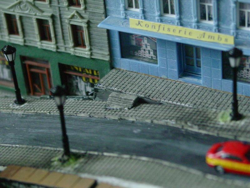

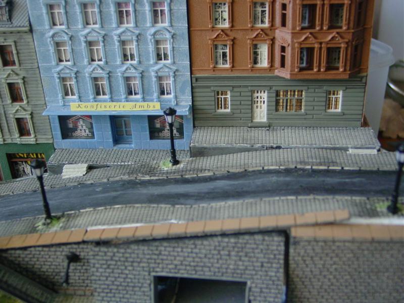

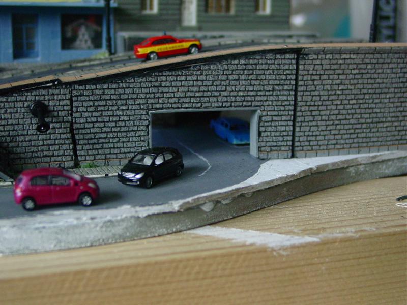

Nog steeds weinig tijd, maar dat komt wel na 22 maart. Tussen de bedrijven door toch nog wat kleine dingetjes gedaan. Ja, hekjes staan nog op het lijstje.
Een van de blauwe wagens is opgeborgen. Die heeft een plaats in de parkeergarage gevonden. Boven sluiten de afdekstenen nog niet goed op elkaar aan. Links, die er al zat, is iets te hoog, maar met een speld kan ik die wellicht nog wel lager krijgen.

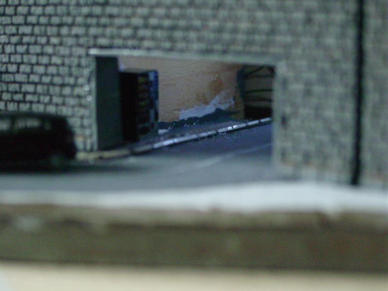

Onderstaande foto is natuurlijk niet echt haarscherp, maar het gaat om het idee uiteindelijk. Je ziet hier namelijk de betaalautomaat in de parkeergagare. Een beeld dat je als je de baan bekijkt, nooit echt zult zien, maar goed. Het budget van de gemeente was trouwens ook op, want de afwerking van de muren laat te wensen over.
Close-upje van het middendeel van de straat. Verweerde trapjes passen mijns inziens goed bij de stoepen, ook al zal zo'n trapje in de meeste gevallen eigenlijk recht voor de deur horen.
En dan nog even een totaalshot, waar de chauffeur van die tweede blauwe wagen er toch weer in geslaagd is om zich in beeld te laten fotograferen.

Martin ziet er weer goed uit. IS alleen die lantaarn aan de muur niet wat te groot? Ik had laatst in Houten ook zoiets in mijn handen, maar vond de lantaarn vergeleken met een preiser wat aan de grote kant. Aan de andere kant vergeleken met je lantaarn valt het en beetje mee.

Hij oogt inderdaad wat aan de grote kant, al is het er toch echt één voor N-spoor. Ik zit er niet zo mee. Vind de wandlantaarn bij Club Manhattan leuk en met de wandlantaarn aan de voorzijde van dit deel zullen de preisers in elk geval de trap goed kunnen zien.

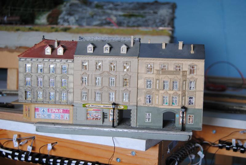

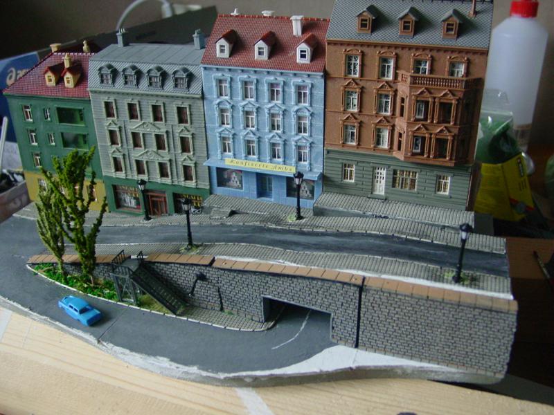

Even het deel met de stijgende weg opzij geschoven. Morgen komt er bezoek (ik ben jarig) en die willen wel wat rijdend zien. Dus baan poetsen, maar ondertussen ook nog een deel van de huizen langs de weg gemaakt. Dit is ook een uitneembaar deel op de plek waar de bogen precies een kwart draai hebben gemaakt. Rechts naast het huis komt straks nog een hoekhuis te staan, dan een straat en dan kom je bij het deel met de stijgende weg uit. Ik zal dat ook nog wel eens op de kiek zetten. Of het hoekhuis links daar blijft staan is nu nog een vraagteken. Ergens op dit punt komt de hoofdstraat (laan met twee wegdelen en in het midden bomen) aanzetten, dus ik moet nog even zien hoe die kruising gaat worden. Daarom staat er links ook nog geen derde lantaarnpaal.
Voor de vaste volgers: de stoeprand moet nog gemaakt worden en de huizen hebben nog geen verlichting. De lantaarnpalen morgen waarschijnlijk al wel.

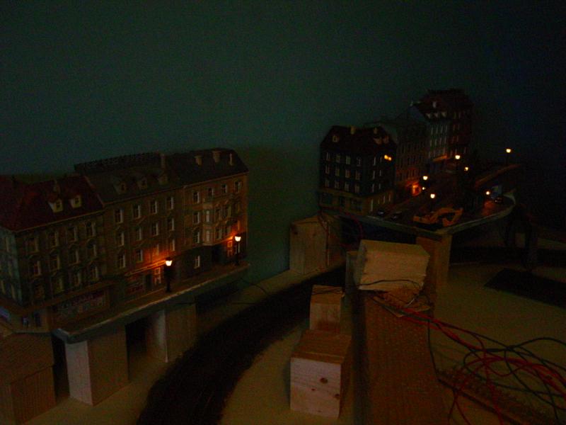

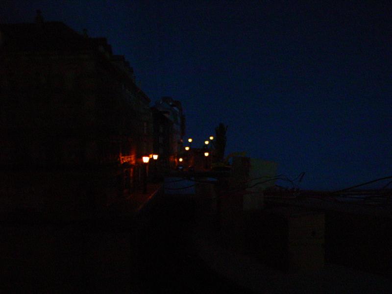

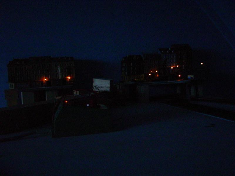

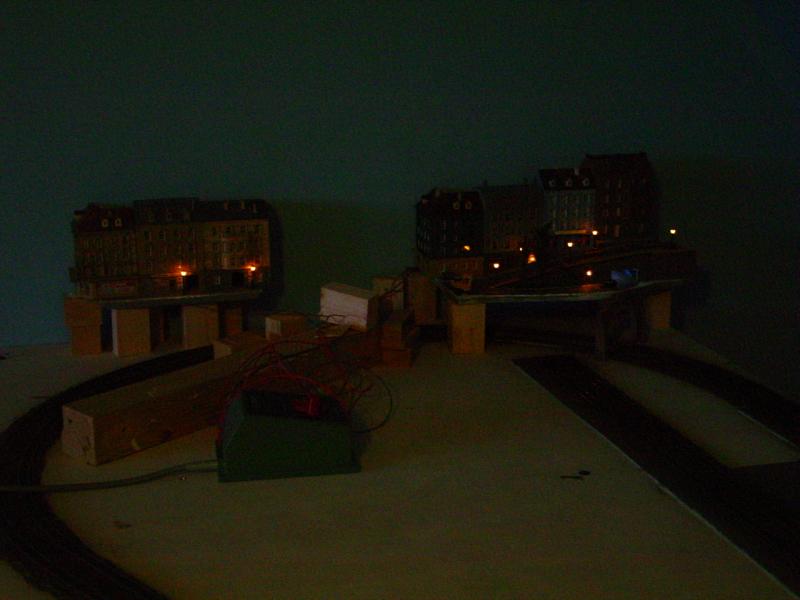

Zojuist met kunst- en vliegwerk de twee uitneembare diorama's op de baan geplaatst. Is toch leuk voor het bezoek morgen om naast treinen ook huisjes met straatverlichting te zien. De manier van aansluiten en de dradenloop is geïmproviseerd en met behulp van wat hout even op z'n plaats gezet, zodat de treinen rustig onder de draden door kunnen rijden. Straks wordt alles aan de onderkant via bindruggen strak getrokken en naar een stekker verplaatst die dan weer ergens anders op aansluit. In principe is het straks bij het uitnemen van een module: stekker loskoppelen en module eruit nemen. Dus let bij deze schemer- en nachtfoto's even niet op al dat hout en die trafo midden op de baan. Dat wordt allemaal keurig weggewerkt.
Twee keer zicht van voren:
Zicht van opzij, waarbij de stijging van de weg goed in beeld komt:
Schuin van voren en dan wat meer vanuit de hoogte:

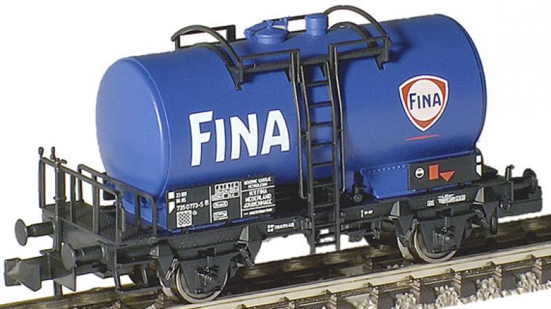

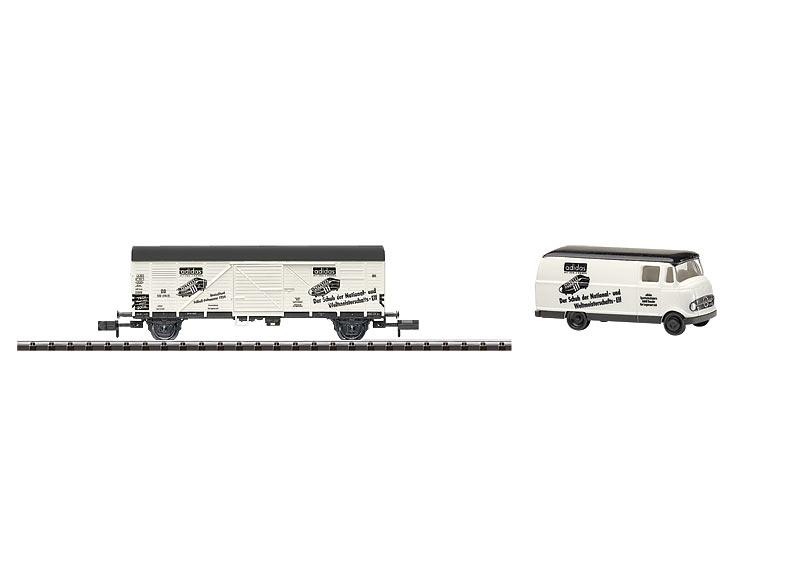

Alvast wat foto's van mijn nieuwe aanwinsten voor mijn verjaardag. Dit waren cadeaus van het bezoek. Foto's heb ik even geleend van Faller, Trix, Fleischmann en Viessmann. De drie 9100 railtjes heb ik niet op de foto gezet. Ik verwacht dat mijn nieuwe lok zich deze week wel zal melden en morgen ga ik nog wat spulletjes ergens ophalen voor het cash geld wat ik heb gekregen.

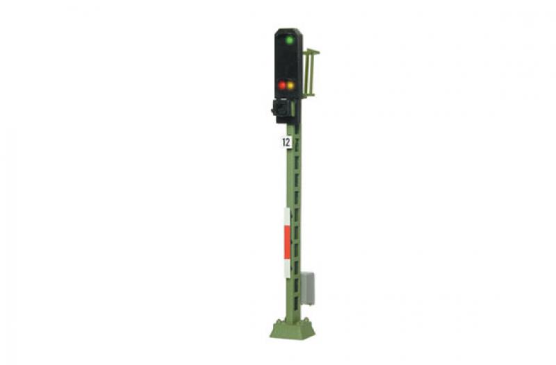

Allereerst een inrijsein van Viessmann:
De kapel St. Bernhard, lekker voor ergens in de bergen:
Een museumwagen met auto uit tijdperk III. Eenmalige oplage van Trix uit 2006:
En een Fina ketelwagen uit Nederland:
