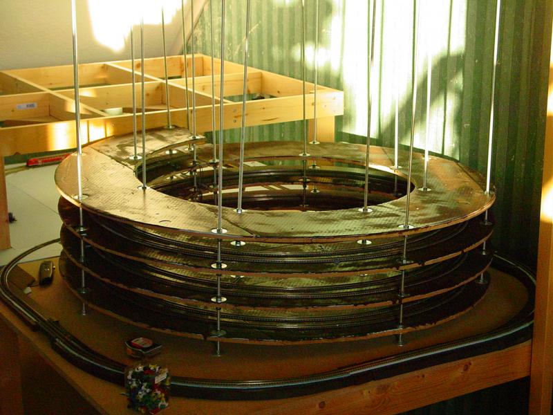

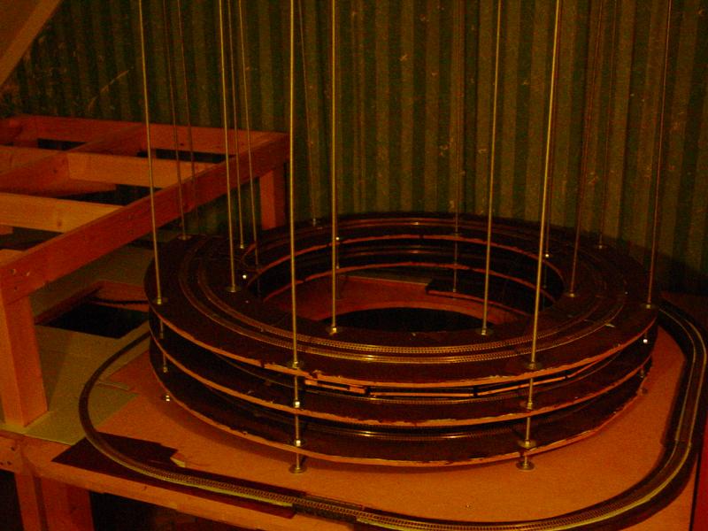

Vandaag stug doorgegaan met de spiraal. Stap 1 was alle moertjes weer aandraaien, zodat het spiraaldeel goed zit. Alles nagemeten en overal dezelfde afstand bewaard: 5,8 cm. Daarna weer een zestal rails van draadjes voorzien. Die zijn inmiddels ook al weer gelegd op het tweede spiraaldeel, zodat de trein nu door kan rijden naar de tweede verdieping.
Foto van bovenaf:
Foto van de zijkant:

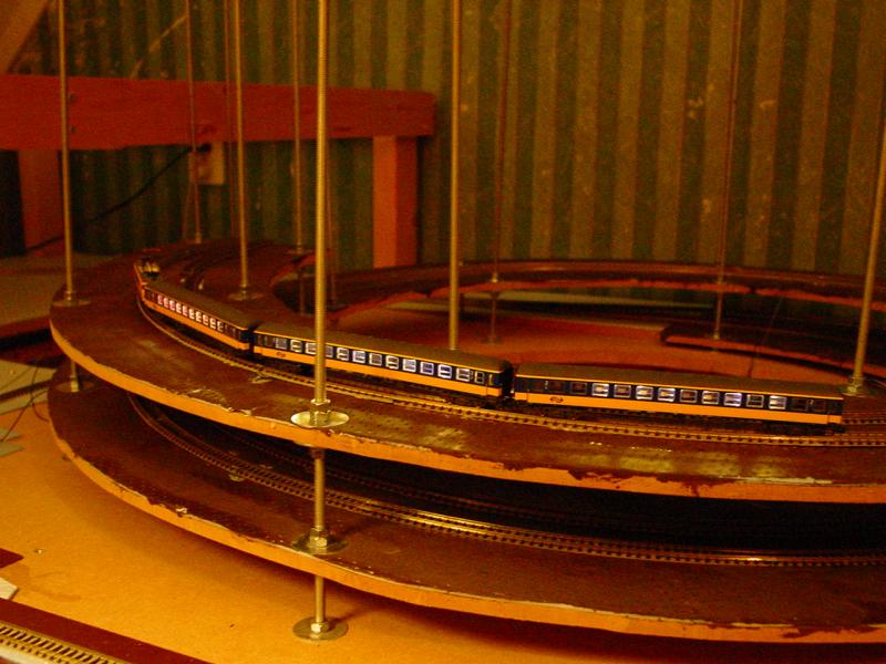

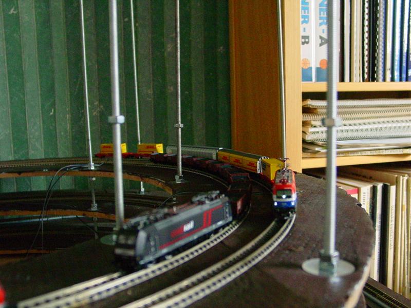

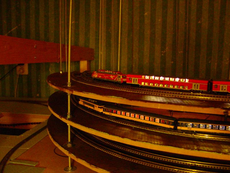

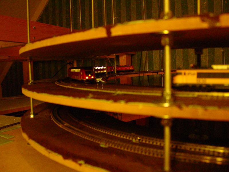

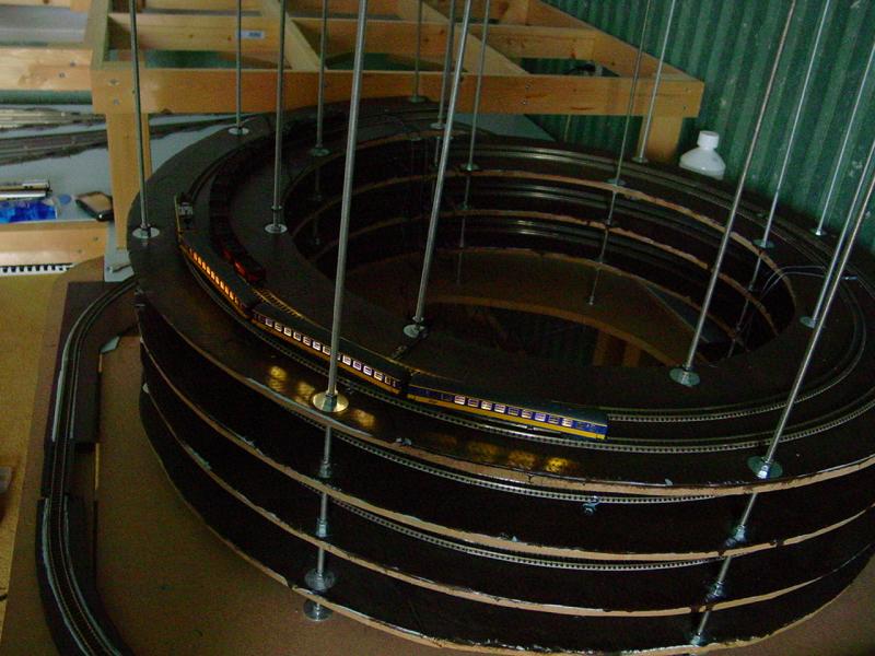

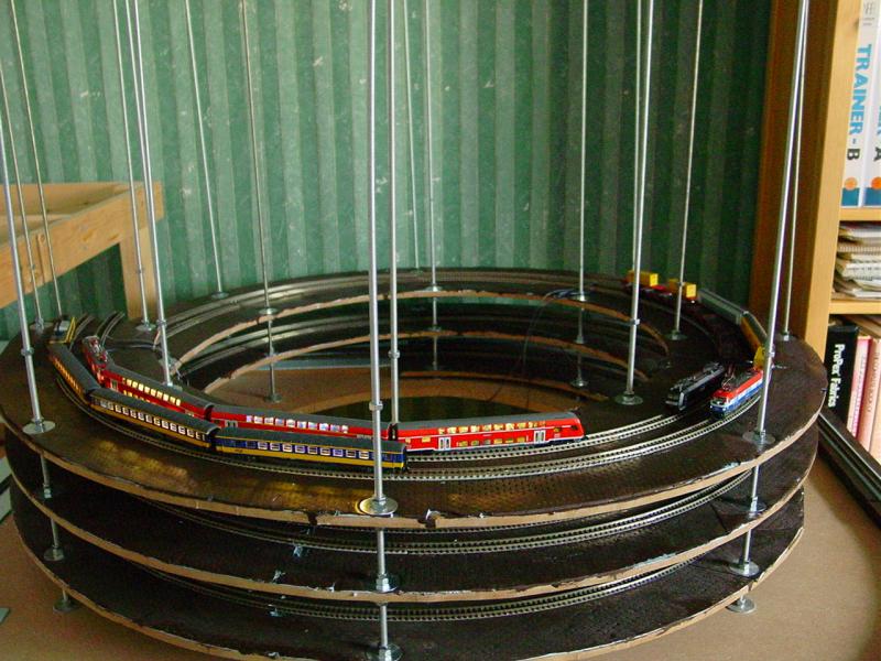

De afgelopen dagen weer bezig geweest met de spiraal. Er zit weer een ring op. Natuurlijk even testen. Ja hoor, de NS-loc met de drie verlichte wagens trekt dit ook gemakkelijk. Ander locje genomen om de binnenbocht eens te testen. In de voorlaatste ring houdt de loc onverwacht halt. Wat is dat nou weer? Aan stroomtekort dacht ik niet. Immers, alleen de eerste ring is aangesloten op de ringleiding, de andere draadjes hangen wel op de plaats, maar moeten nog gesoldeerd worden. Maar aangezien de langere buitenbaan het wel doet, moest het iets anders zijn. Misschien een zaagsnede in de rail? Ook niet. Op goed geluk drukte ik de las even wat aan en daar hoorde ik een loc in beweging komen. Okay, probleem gevonden. Met een schroevendraaier de las klem gezet tegen de rails en dat was voldoende.
Daarna een nieuwe test. De NS-loc in de buitenboog laten rijden en de Tulpenloc met drie verlichte Regional Express wagens in de binnenbocht. De Tulp kreeg een voorsprong, maar de NS-loc, die plankgas ging (zijn plankgas is vele malen sneller dan mijn andere locs, maar dat verandert wel als ze allemaal geijkt gaan rijden), snelde naderbij om in de laatste ring langszij te komen.
Eerst wat foto's.
De constructie van een afstandje.
Hier zie je de Tulp met wagens in de bovenste ring, de NS zit een ring lager.
De Regional Express wordt door de Tulp naar beneden geduwd. De stuurstand heeft nu frontlichten.
Foto schuin van onderen. In de éé-na-laatste ring staan beide treinstellen.

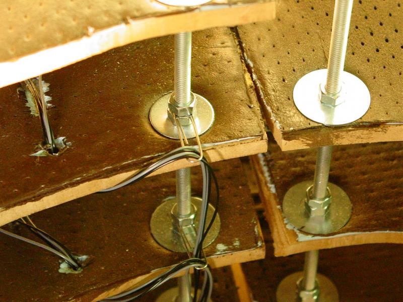

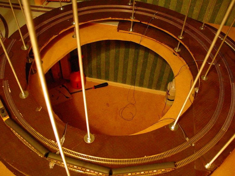

Toch eerder een update dan verwacht. Ik had gisteren nog wat tijd over en dus naar zolder toe. Moertjes even aandraaien en meteen een manier uitgeprobeerd om de draden netjes te bundelen. Ik kreeg namelijk van Santerdam de tip om paperclips te gebruiken. Die doe je om het draadeinde heen en dan zet je de paperclip met de tweede moer strak vast. Dan kun je op die manier de draadjes netjes naar beneden laten lopen en heb je er eigenlijk geen last van.
Nog een tip, maar dan eentje die ik zelf heb ondervonden. Geef meteen na het boren van de gaten voor de draadeinden aan welke zijde van het spiraaldeel de bovenkant is. Ik heb dat niet gedaan en kwam er nu achter dat ik bij één deel de gaten niet op de juiste plek had zitten. Ik had hier de ondervloer (en daarna ook nog eens de ondervloer geverfd, wat overigens geen punt is) op zeg maar kant A aangebracht, maar bij alle andere delen op kant B. En de gaten waren geboord aan de hand van kant B. Nu blijkt dus dat de gaten voor de meeste draadeinden bij kant A niet op de goede plek zitten, maar iets verder opzij moeten. Ik heb dat meteen gefixt. Overigens moet dit deel nog worden aangebracht. Op de foto hieronder zie je wel dat de voorlaatste laag in de spiraal is gelegd. Er moeten alleen nog rails op en daar moet ik nog wat draadjes aan solderen. Zodra dat gebeurd is, volgt er wel weer een nieuwe update.
Martin

[/quote]
Martin, wat een kieren zitten er tussen de segmenten van je Helix, moet je deze nog aansluiten of gaat dat niet meer!
Groetjes, Marc

Dat valt wel mee, Marc. Het lijkt hier enorm omdat de foto is ingezoomd. De paperclip is al een klein formaat en die is vele malen groter dan de kieren. Ik zou zeggen: de bovenste is één draadje dik, de tweede die je ziet is iets ruimer, twee draadjes. Valt dus reuze mee.

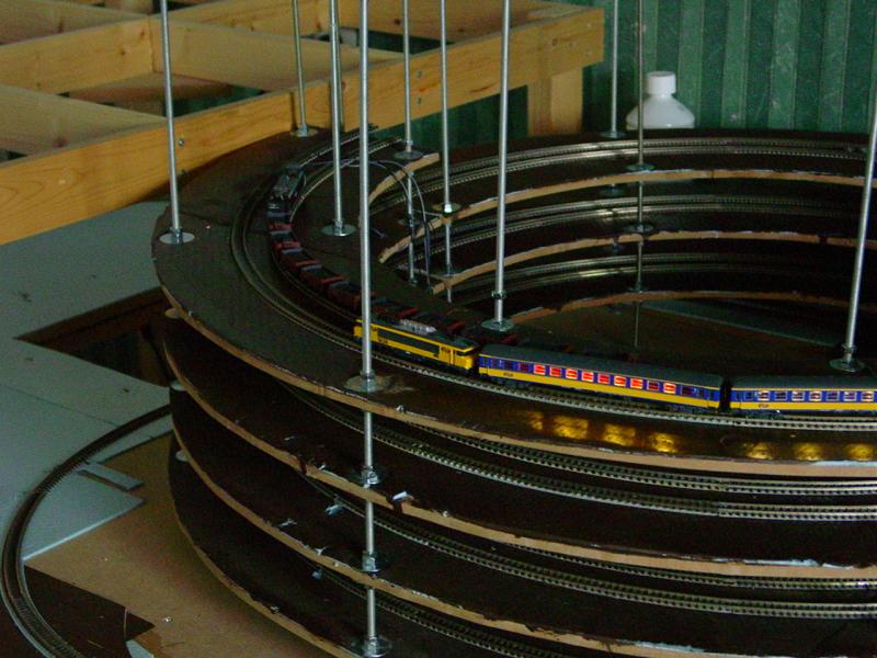

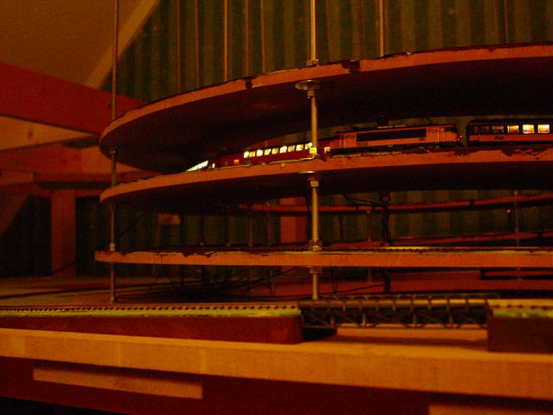

Toch nog even tijd gevonden gistermiddag en vanochtend erg vroeg (half 7, kon toch niet meer slapen vanwege een verkoudheid) om de rails te leggen op het huidige hoogste deel van de spiraal. Alleen de rails op de eerste driekwart ring zijn pas van voeding voorzien, dus ik vind het knap dat de treinen dan toch nog bovenkomen. Per ring zijn er drie rails (in de binnenbocht drie en in de buitenbocht drie) voorzien van twee voedingspunten. Dit zal ik toch deels liggend aan de ringleiding moeten koppelen. Kan ik er dan ook vanuitgaan dat het de treinen lukt om nog makkelijker omhoog te klimmen omdat er dan meer stroompunten zijn?
Nog één ring en de twee rails zullen het frame opdraaien. Alleen de binnenbocht krijgt nog een aftakking om driekwart ronde door te rijden en daar uit de spiraal te komen. Als alles lukt, komt er te zijner tijd ook nog een spoor dat aan de bovenkant achter de spiraal langs gaat en op het deel waar de buitenbocht net weg is gegaan weer aansluit op de spiraal om na een bocht van 90 graden samen met de afgetakte binnenbocht uit de spiraal te komen. Dit zal ik niet meteen aansluiten. Dat komt pas als ik de tegenoverliggende tafels (nog te bouwen) bereik.
Zijwaartse blik. De NS-loc zal in de volgende ring vanaf dit punt één boogje naar rechts gaan en dan 'straight ahead' het frame op.
Blik van de achterzijde (of de voorzijde zo je wilt). Op het punt van het achterste rijtuig (net even meer naar de muur toe) zal het binnenspoor in de toekomst rechtuit gaan. Als het goed is, wordt de buitenbocht hier ook gevuld door een achterlangs komend spoor, dat ter hoogte van de witte fles in de spiraal duikt.
