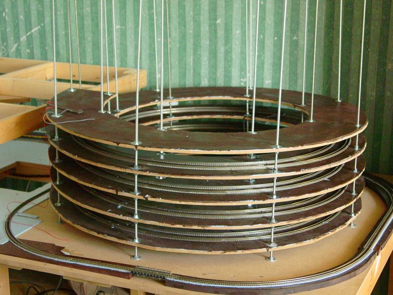

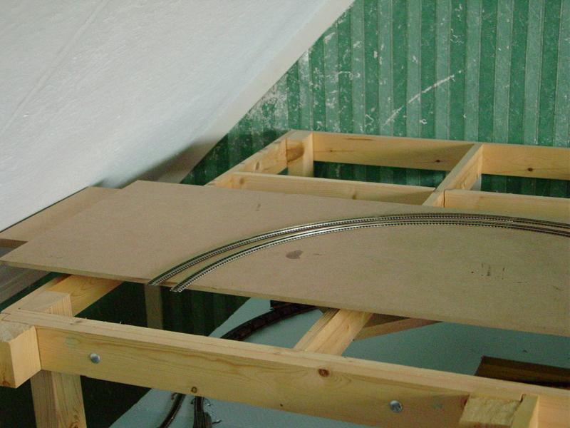

Op Eerste Kerstdag waren we door een stroomstoring erg vroeg op. Aangezien mijn vrouw overdag moest werken, had ik toch even de tijd om wat verder te knutselen. Vol trots kan ik vermelden dat de laatste hele cirkel van de spiraal nu ook is geplaatst. Ik had alleen niet genoeg moertjes om dit deel bij alle draadeinden vast te zetten, dus ik heb het voorlopig even strategisch opgelost. Morgen haal ik even een lading nieuwe moertjes op.

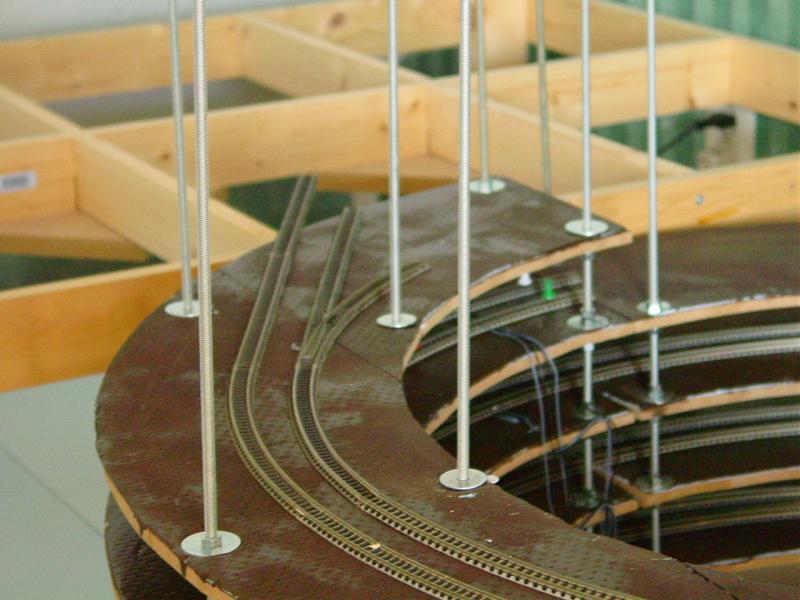

Hier de aanblik van de spiraal tot nu toe:

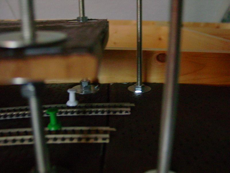

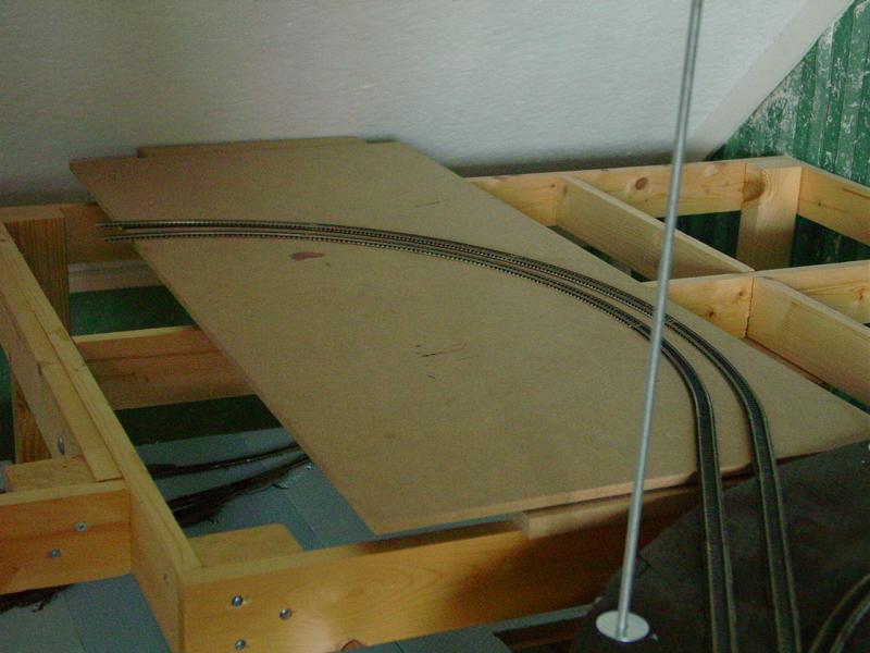

Ik had al eerder vermeld dat ik een paar nieuwe gaten moest boren voor het plaatsen van dit deel over de draadeinden. Dat was maar goed ook, want als je nu kijkt naar de overgang, dan zie je dat dit segment beter aansluit dan de andere segmenten.
Zo ziet de aansluiting van onderen eruit:
En hier de aansluiting op railniveau:

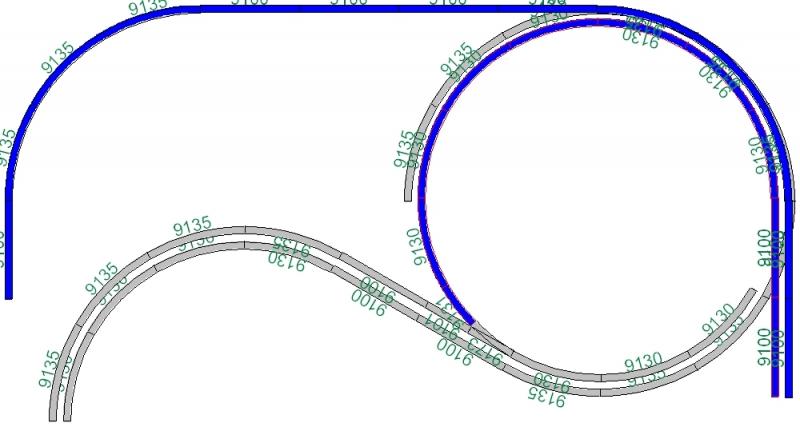

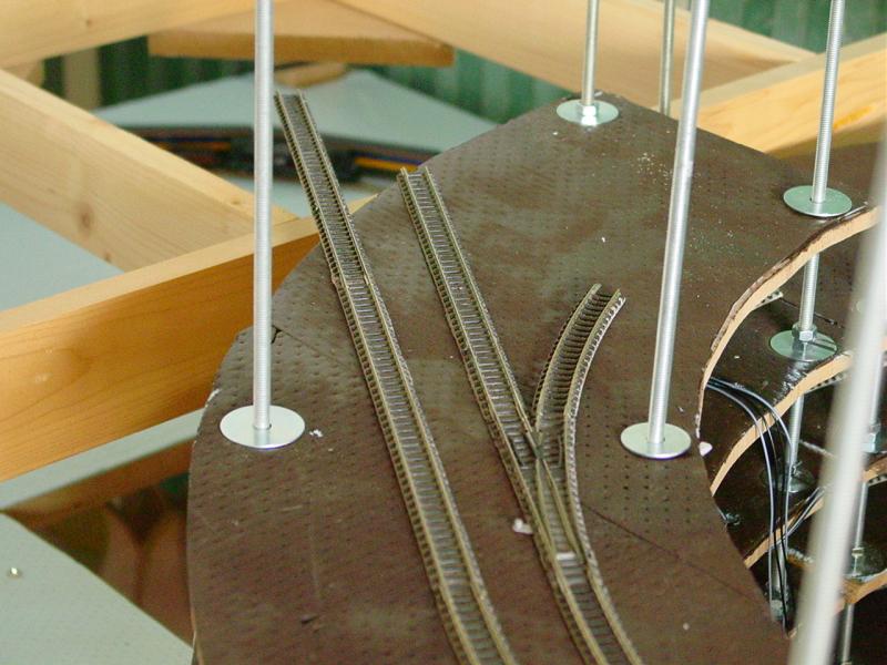

In deze cirkel verlaten twee sporen rechtdoor de spiraal om boven het frame uit te komen. Vanaf een afstand ziet het er zo uit.
Het binnenspoor krijgt een wissel. Dit spoor maakt nog een driekwart cirkel om dan een stukje hoger een in- en uitgang voor de spiraal te vormen. Dit is een close-up van de afslag.
De twee sporen die de spiraal verlaten gaan een stukje rechtdoor en maken dan een boog om evenwijdig aan de achterzijde uit te komen. Hier zullen de sporen aansluiten op het tracé naar het station. Ik heb wat mdf, dat ik nog had, even op het frame gelegd om een idee te krijgen.
Dat idee was extra handig, want ik wil vanaf het station ook sporen door laten lopen, evenwijdig aan de achterzijde om dan via wissels tot één spoor te komen dat weer op de spiraal aansluit. Dus het eenzame binnenspoortje in de laatste driekwart cirkel te vergezellen als buitenbaan. Je krijgt dan in feite de mogelijkheid om aan de andere kant via een wissel de spiraal in te rijden naar beneden, of het bovenrondje om de spiraal te pakken. Dit is dus een optie om ook rond te kunnen rijden en de spiraal niet te gebruiken. Er is in elk geval ruimte zat, zoals op onderstaande foto te zien is.
Ik kan de twee sporen uit de spiraal nog wel wat extra lengte geven. Dat heeft weer als voordeel dat ik het uit de binnenbocht van de spiraal aftakkende spoor tussen de wissel in de spiraal en een – nu nog denkbeeldige – wissel bij het station een keerlusschakeling kan geven. Maar daarover later meer. Eerst maar eens de moertjes halen om dit segment vast te zetten, rails van draadjes te voorzien en te leggen en het laatste segment gereed te maken.
Nog een laatste opmerking. Voor de boogsporen die uit de spiraal komen en het spoor achterlangs naar de spiraal zaag ik straks alleen de tracés uit. De bergwand zal het aanzicht daar naartoe toch uit het zicht nemen. Bovendien zijn dat toch de wat moeilijker te bereiken delen van het frame, dus waarom zou ik daar dan allerlei lastige zaken gaan plaatsen.

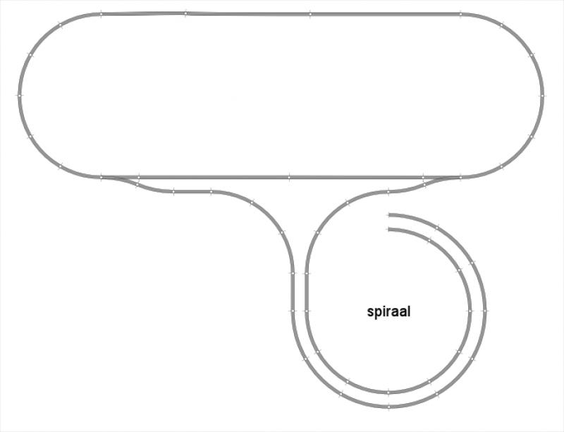

Voorlopig ga ik een tijdelijk ovaaltje neerleggen met een inhaalspoor. Via wissels kun je dan in en uit de spiraal. Op die manier heb ik geen keerlus en kan ik wel rijden en spelen, meteen Koploper verder uitdiepen en ondertussen nadenken over het feitelijke plan.
Dit idee voor de tijdelijke bovenbaan kwam van een forumgenoot. Het inhaalspoor is er nog niet in verwerkt. Europroof zullen we maar zeggen, want afgezien van de wissels kan ik nog wel heel wat meters afleggen. Aan R3 en R4 bogen plus rechte stukken rails en flex heb ik nog wel zo'n 60 meter rails ter beschikking. De investering voor dit tijdelijke plan bestaat dus uit vijf wissels met aandrijving, hoewel ik wel een paar wissels heb waar alleen een aandrijving voor nodig is. Vier wissels kunnen in de laatste wisseldecoder en ik heb ook nog 17 punten vrij voor bezetmeldingen. Komt er dus op neer dat ik alleen de afbuigende wissel in de spiraal nog niet op een wisseldecoder zal aansluiten. Zie de volgende afbeelding. Dit is de toekomstige situatie. De grijze sporen verlaten de spiraal op zo'n 32 cm hoogte ten opzichte van het schaduwstation. Het afbuigende spoor in de spiraal stijgt nog zo'n driekwart wending en krijgt gezelschap van een spoor dat vanaf de hoofdbaan komt. Dit is het blauwe spoor dat van links komt. Zo komen er dus op zo'n 38 cm nog twee sporen tevoorschijn. Het blauwe spoor van links moet dan rondrijden boven bewerkstelligen, al zou je via een wissel ook de spiraal in kunnen duiken.
Het klinkt wellicht wat abracadabra, maar misschien snap je wel wat ik bedoel. Je ziet wel dat de sporen uit de spiraal iets anders gaan lopen dan het tijdelijke bovenplan, maar dat pas ik wel aan als de bovenbaan helder is.

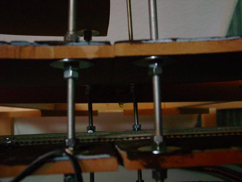

Ik ben ook nog bezig geweest met de stijgingspercentages. De tussenruimte in de spiraal (gemeten vanaf hout+ ondervloer tot onderkant volgende wending) bedraagt 5,5 cm. Dat betekent een stijging van 2,4% voor de buitenbaan en 2,6% voor de binnenbaan. Is dat toch ook weer wat aardiger voor de locjes.
Martin
Dat hangt er van af wat er in de spiraal gebeurt. Als daar enige koppeling zit tussen de 2 sporen dan heb je alsnog een keerlus.

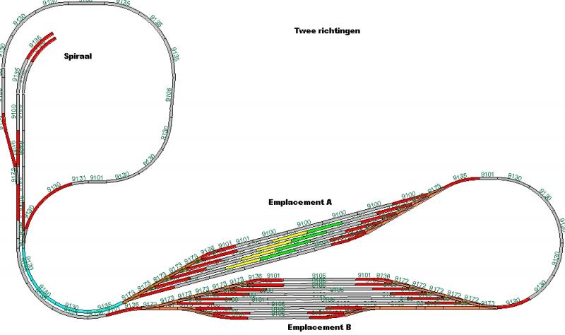

In het ovaalplan zit geen koppeling in de spiraal of in het schaduwstation. Want dat zag er immers zo uit:
Zoals je ziet, is er nergens een koppeling. Máár met die wissel in de spiraal kan zoiets wel ontstaan. Ik houd daarom wel rekening met een keerlus in het definitieve plan. Die zou dan in het uit de spiraal verdwijnende binnenspoor gaan zitten, dus na de wissel tot de eerstvolgende koppeling op de hoofdbaan. Aangezien ik het bovenplan rustig ga ontwerpen, kan ik met dit tijdelijke plan wel even uit de voeten.

« Reactie #298 Gepost op: 29 December 2009, 20:13:37 »
Klopt, de combinatie tussen dit schaduwstation en het door jou getekende bovenplan bevat geen keerlus.

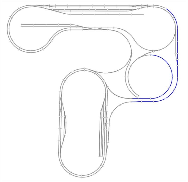

Goed, zo heb je een beetje een beeld van de kamer. Maar uiteindelijk gaat dit allemaal niet gebeuren. Heb de hele dag heen en weer gemaild met een forumgenoot. Die kwam gisteravond laat met het ei van Columbus. Een plannetje met een langwerpig ovaal dat als een soort kookeiland fungeert.
Rond de spiraal wordt het een drukte van jewelste met ontzettend veel spoormogelijkheden. Je kunt overal bij en je kunt ook rondlopen. En voor dit plan is geen verhuizing nodig. Sterker nog, als ik het bureau een kwart slag draai (zoals in de oorspronkelijk nieuwe versie) dan moet ik dat kookeiland 50 cm inkorten in vergelijking met het stereomeubel. Ik moet dit toch eens nader gaan bekijken. En er zit geen enkele keerlus in!

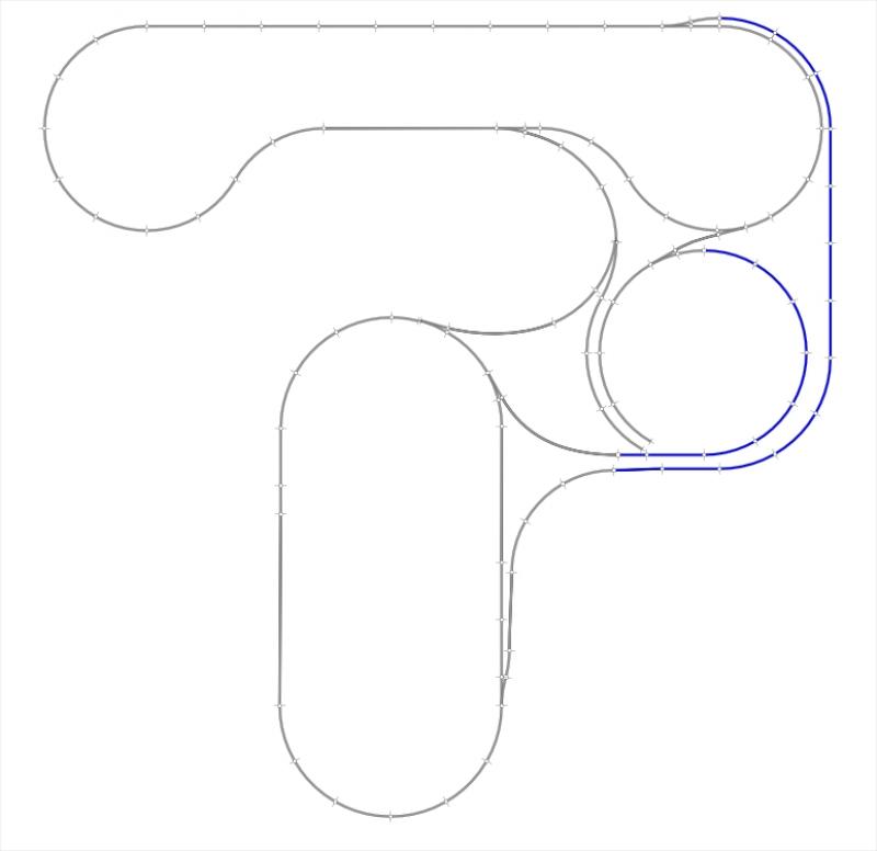

How 'bout this? Voor de tekenvorm is het allemaal enkelsporig, maar dat kan natuurlijk worden aangepast. Helemaal bovenin (breedte is daar 3.50 meter) zie ik een middelgroot station en ergens wat industrie. In het langwerpige ovaal (2.30 x 1.10 meter) een zijlijnstation en een dorp. Dit zou zo maar kunnen.
Nu, een dag later, ben ik er wel verder uit. De boekenkast blijft staan waar die staat en stereo en bureau worden enigszins omgewisseld. Het bureau komt nu voor het luik van de kruipruimte (dat bevindt zich onder het schuine dak rechts van de boekenkast voor wie dat wil weten). Dat gaat namelijk twee keer per jaar open als de kerstspullen tevoorschijn moeten komen. Het bureau is niet zwaar en is makkelijk op te schuiven. Zeker in het begin, als het 'kookeiland' nog niet staat, maakt dat allemaal weinig uit.
Hier nog een baanplan met enige inkleuring. Het is niet hoe het gaat worden, maar om een idee te geven wat mogelijk is. Het bovenovaal biedt 50 cm extra ruimte en het kookeiland kan aan de onderkant nog 40 cm extra herbergen.
Grote voordeel is dat ik dit in delen kan gaan bouwen. Alleen het bovenovaal al aanleggen betekent dat ik zowel beneden als boven kan rijden. Zolang ik maar de juiste aansluitpunten maak voor het andere deel.
Het zal nog best een leuk bruggencomplex worden bij de spiraal, want ik wil een deel van het dalspoortje om de spiraal (dat uit het schaduwstation komt) ook in het zicht hebben. Daarnaast liggen de twee blauwe sporen bijna een volledige spiraalwending (ca. 5 cm) hoger dan de andere sporen. Het spoor naar beneden toe heeft genoeg ruimte om te dalen en een aansluiting te krijgen. Het spoor naar boven toe zal ik te zijner tijd even moeten bekijken. Misschien zitten er nog leuke fly-overs in.
