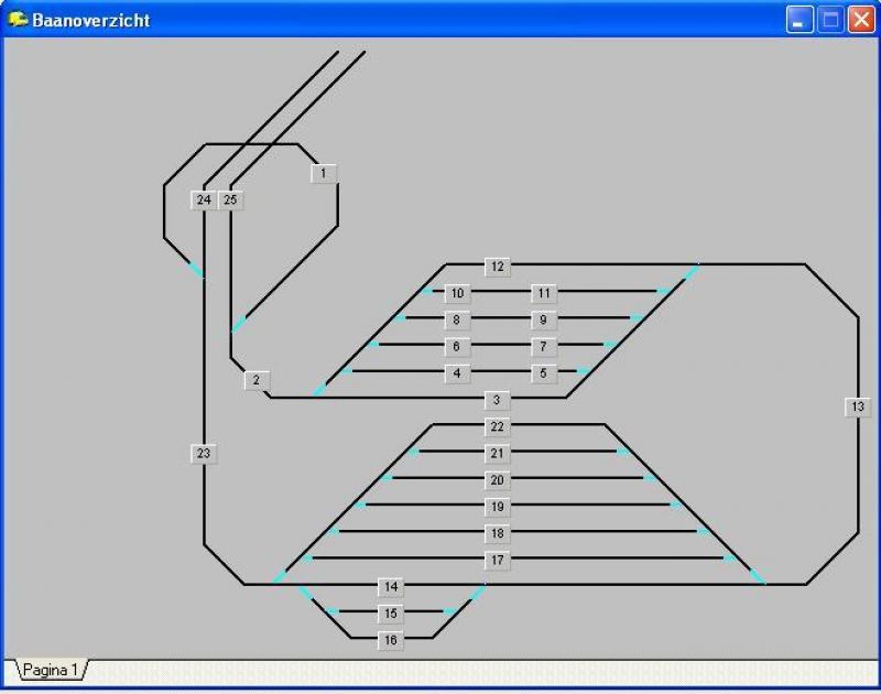

Inmiddels ook met Koploper aan het stoeien. Af en toe maak ik wel gebruik van een hulplijn. Zo ziet het baanontwerp er nu uit:
Nog wel het nodige puzzelwerk te doen, vooral instellen van snelheden, maar het begint al ergens op te lijken.

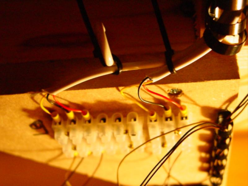

Tussen het Koploperen door nog bezig geweest om wat 'loose ends' af te werken. Zo moest ik nog een valbreker maken om te voorkomen dat de wisseldraadjes alleen maar aan de kroonsteentjes zouden hangen, met de eventuele nare gevolgen vandien. Kortom: zorgen voor een trekontlasting.
Op onderstaande foto is dat gebeurd. Aan de onderkant van de tafel een oogje gemaakt en via tie-wraps de draden naar het oogje toegetrokken, zodat de adertjes nu niet meer naar beneden bungelen bij de kroonsteentjes, maar er rustig in vallen zonder enige druk van de 'zwaartekracht'.
