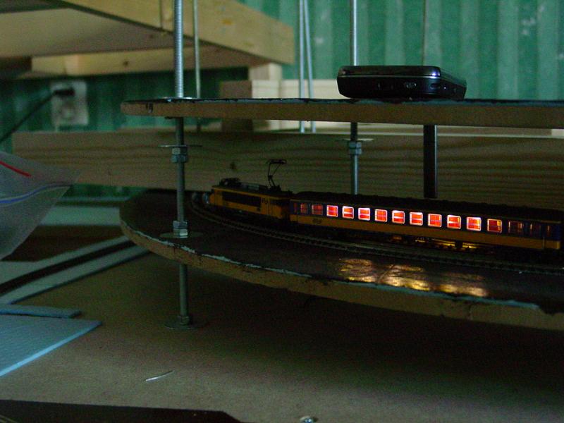

Inmiddels maar weer eens verder gegaan met de spiraal. Niet in het snelle tempo van enkele heren alhier, maar iets rustiger. De eerste driekwartring lag er al in, maar is nu op de juiste hoogte gesteld. De tussenruimte is 5,8 cm. Ruim voldoende voor mijn loc die met pantograaf uitgeklapt de hoogste ruimte nodig heeft. Uiteraard moest ik ook weer solderen. Draadjes aan de rails (per wending drie aansluitingen per railstaaf). Ik hanteer R3 en R4 Fleischmann bogen, dus dat zit wel snor.
Verder moest ik de draadjes ook aan de ringleiding koppelen, want na een bezetmeldsectie met isolatie houden de treinen het anders voor gezien. Natuurlijk moesten er ook weer moertjes gedraaid worden. Ik doe straks twee moertjes en een ringetje onder het hout en dan aan de andere kant van het hout een ringetje en weer twee moertjes. Dan zit het voor mijn gevoel nog steviger.
Vanochtend dan eindelijk de eerste test gedaan. Nog niet via Koploper met geijkte snelheden, maar gewoon handmatig via de Twin. Ik was een beetje bang dat de NS-loc met de drie verlichte rijtuigen moeite zou hebben, ook al zijn de stijgingen 2,5 en 2,6%. Toch ben ik zonder flinke aanloopsnelheid begonnen. In rijstap 2 (van de 28 decoderstappen) kruipt de loc gewoon vloeiend omhoog met de rijtuigen achter zich aan. Geen enkel geslip merkbaar. Dat geeft de burger moed. En dan spreek ik wel over beide sporen, dus zowel de binnenbocht als de buitenbocht. Ook stoppen in de spiraal en weer optrekken vormde geen enkel probleem.
Hier zie je de loc stilstaan bij het punt waar de sporen ophouden. Let niet op het hout aan de zijkanten. Daar zie je straks door de geplande rotswand niets meer van. Mogelijk dat ik hier en daar wel een doorkijkje maak, zodat je de trein ziet rijden. Uit dat oogpunt bezien is het hout (en de blauwe ondervloer) onder de sporen wel bruin geverfd.
Zicht van onderaf. Bruggetje aan de voorzijde is wat vaag, maar je ziet wel de rijtuigen en het punt waar de spiraal naar toe moet leiden.
Komende week ga ik zeker de volgende ring leggen en weer rustig testen. En dat zal zich nog wel enkele keren gaan herhalen.
Overigens zijn de foto's, zoals de laatste tijd, klikbaar om te vergroten.
Martin

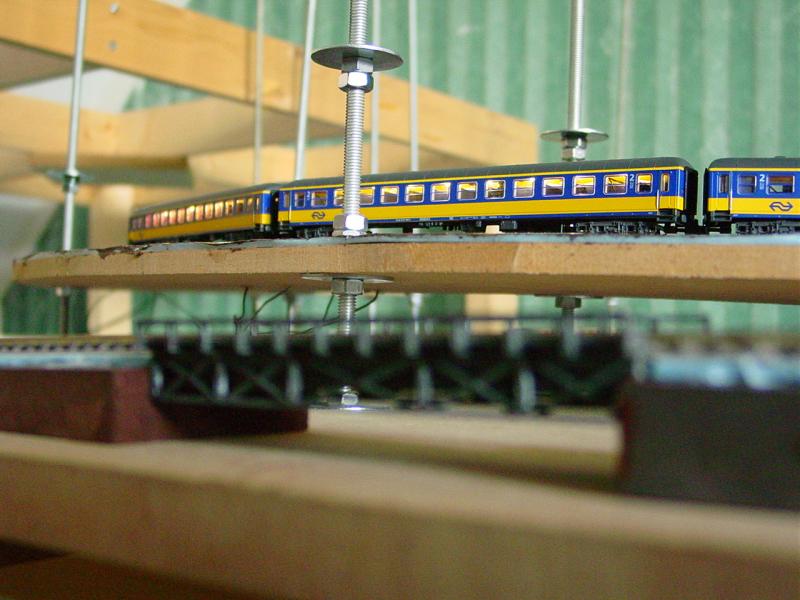

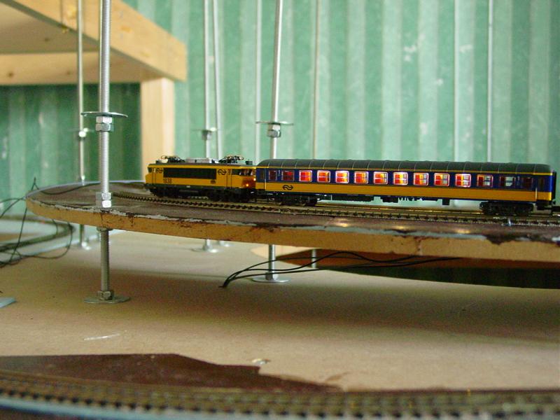

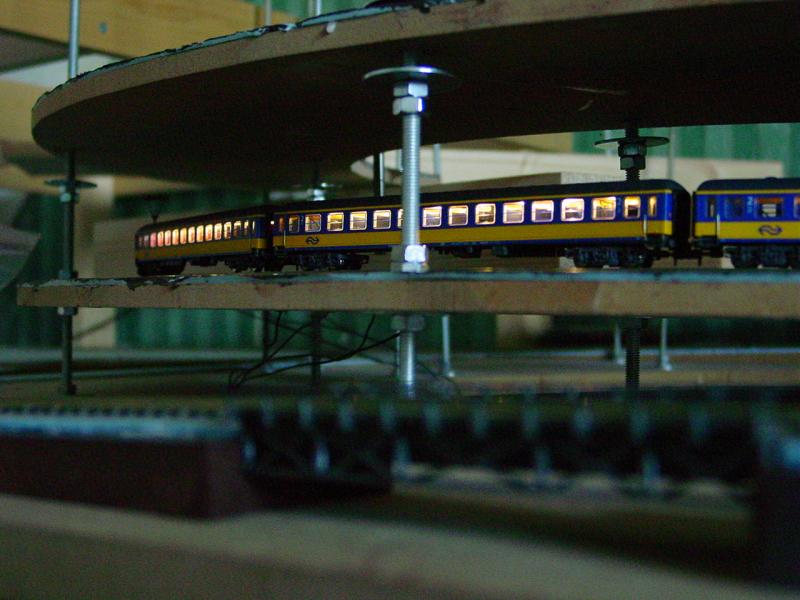

In plaats van kruipsnelheid heb ik de NS-loc met verlichte wagens ook eens plankgas de spiraal ingestuurd. Ik merk niks van slippen. Aangezien dit een mooi stammetje van drie wagens en een loc is, houd ik dat verder ook zo.
Na wat voorbereidend werk (moertjes en ringetjes om de draadeinden heen halen) kon vandaag de eerste volledige ring in de spiraal worden geplaatst. Natuurlijk foto's ter bewijs. Ongetwijfeld valt het op dat het spiraaldeel boven het treinstel nog niet aangesloten is op de moeren en ringetjes. Dat klopt, want ik moest bij de scheiding eerst nog twee rails aanbrengen. Morgen even een poetsbeurtje geven en dan kan de ring worden aangesloten. En kan ik meteen weer testen of de trein de trip naar de tweede etage ook soepel neemt. O ja, de balken op de eerste foto zorgen voor druk op de gelijmde rails.
Zijaanzicht:
Schuin van onder:
Martin
