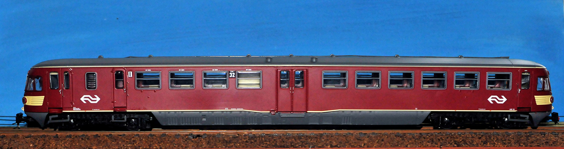

Ik heb opeens hetvolgende probleem met de Artitec DE1.
Als deze achteruit rijdt (dus het aangedreven draaistel achteraan) ontspoort deze iedere keer op een bepaald stuk rails.
Heb al goed gekeken of daar iets aan mankeert , maar dat is niet het geval.Niets tussen de rails.
Nu ben ik erachter gekomen dat de assen uit 2 delen bestaat en deze zijn verbonden via een soort rubber slangetje.
Zijn er meer die dit probleem herkennen en hoe dan opgelost.
Kan ik er misschien andere wielen onder doen en zo ja welke.
Deze dus.
mvg Henk

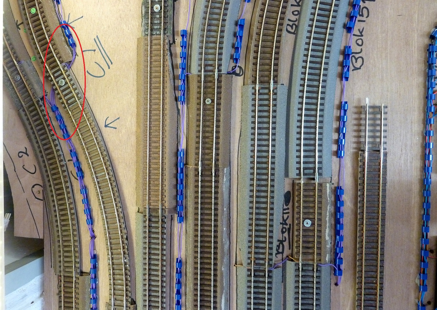

Ik zie dat ik 14 mm heb gezegd.Moet 14,4 mm  zijn.Dus dat is goed.
De trein pendelt tussen 2 stations, dus de ene keer is het draaistel met de aangedreven wielen voorop en als die terug gaat
het niet aangedreven draaistel voorop.En dan ontspoord het treinstel.
Heb een foto gevonden (in het schaduwstation is dit) waar hij ontspoord.Dat gedeelte heb ik rood omcirkeld.
Het gekke is , in het begin heeft ie wel 30 a 40 mkeer heen en weer gependeld Zonder te ontsporen.Opeens dus wel!?
Robert, ik snap niet precies wat hebt gedaan "Bultje geplakt"?
Kun je mij toch wat foto's laten zien wat je precies hebt gedaan ,Alvast bedankt.
mvg Henk
