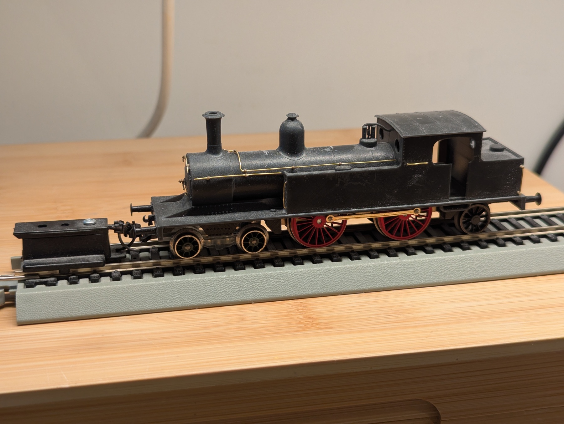

« Reactie #91 Gepost op: 23 July 2025, 21:29:29 »
Een kleine mijlpaal: de koppelstangen lijken de juiste steek te hebben (met dank aan de Bridgeport met digitale uitlezing), en de koppeling aan de voorzijde duwt de lok niet meer uit de rails.
Nu kan ik de lok iets verder gaan verzwaren (ketel vullen met liquid gravity) en het onderstel voorzien van wat detaillering.

Tip: vervang de loopwielen door exemplaren met een lagere flens. Ze liggen nogal in het zicht en zijn nu vrij hoog.
Verder knappe prestatie!

Je lijkt m'n gedachten te lezen: vanochtend even kort rondgekeken naar betere boogie wielen. Ze storen mij ook en ze waren een crime om te monteren. Dus die tip ga ik zeker meenemen!

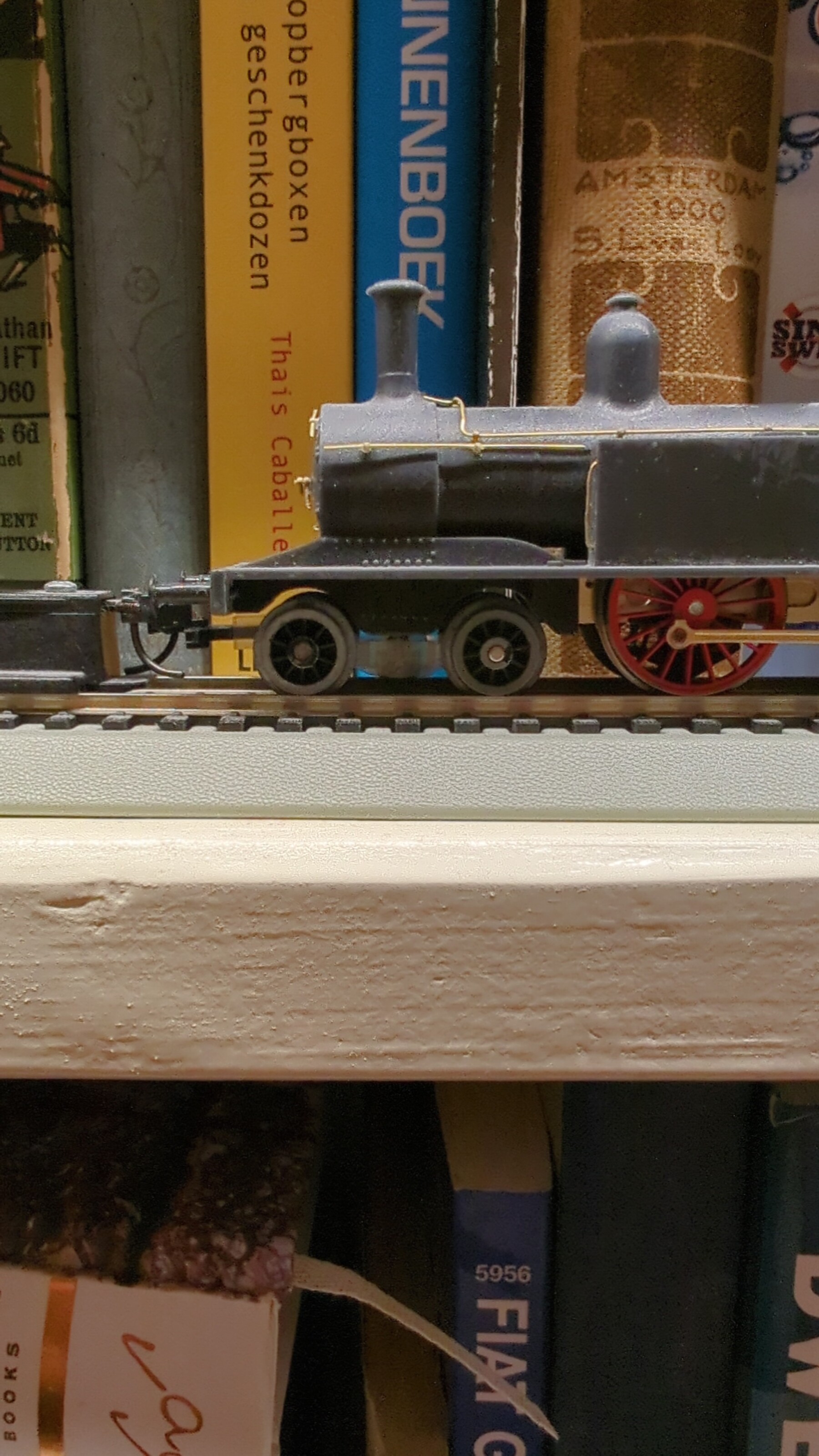

« Reactie #104 Gepost op: 24 July 2025, 23:21:10 »
Even in de 'knopen doos' gedoken en een paar oude wieltjes opgedoken. Oogt net wat beter.
Als iemand weet waar ik 10.2mm diameter wieltjes kan kopen met 9 spaken?
