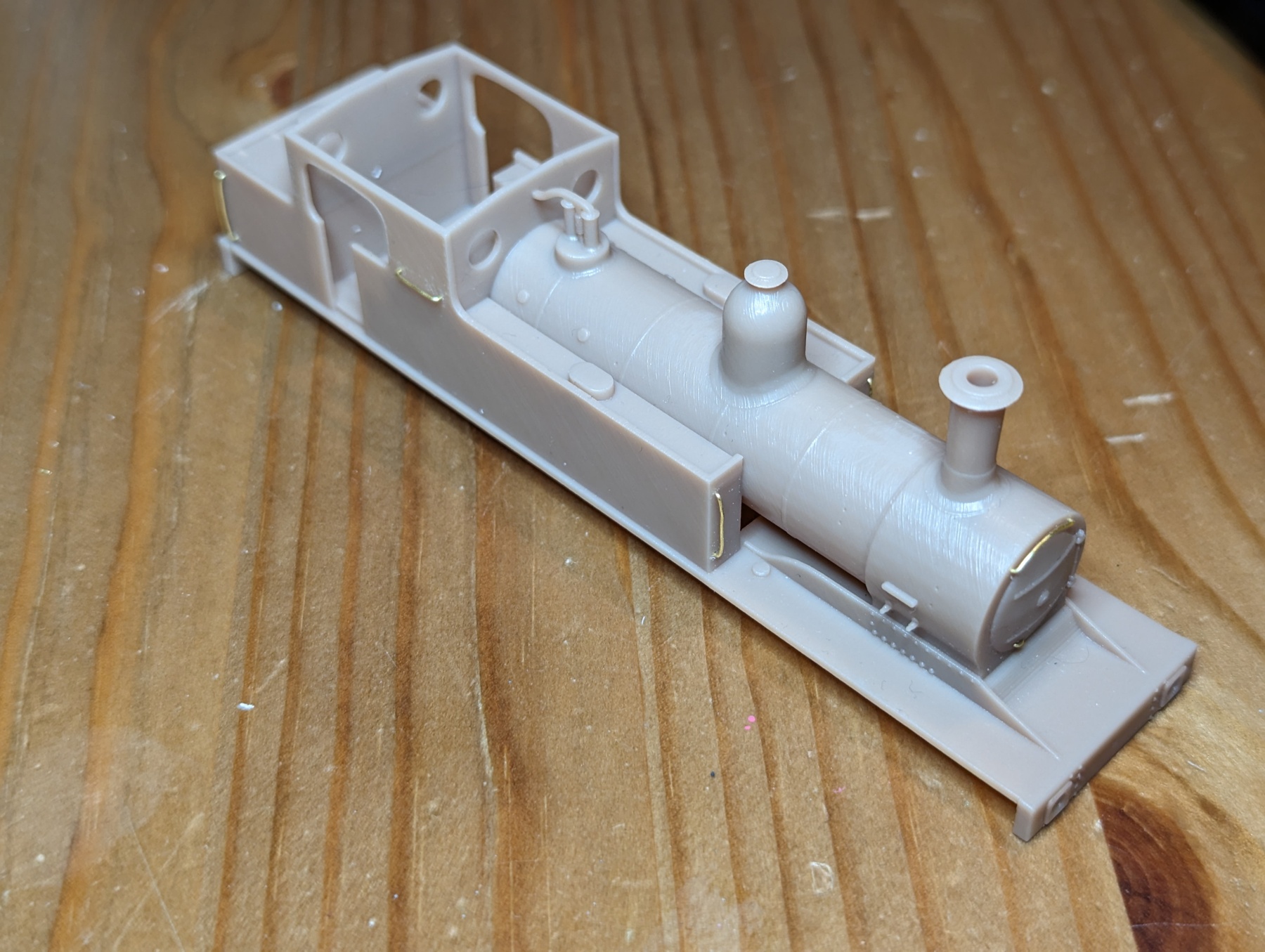

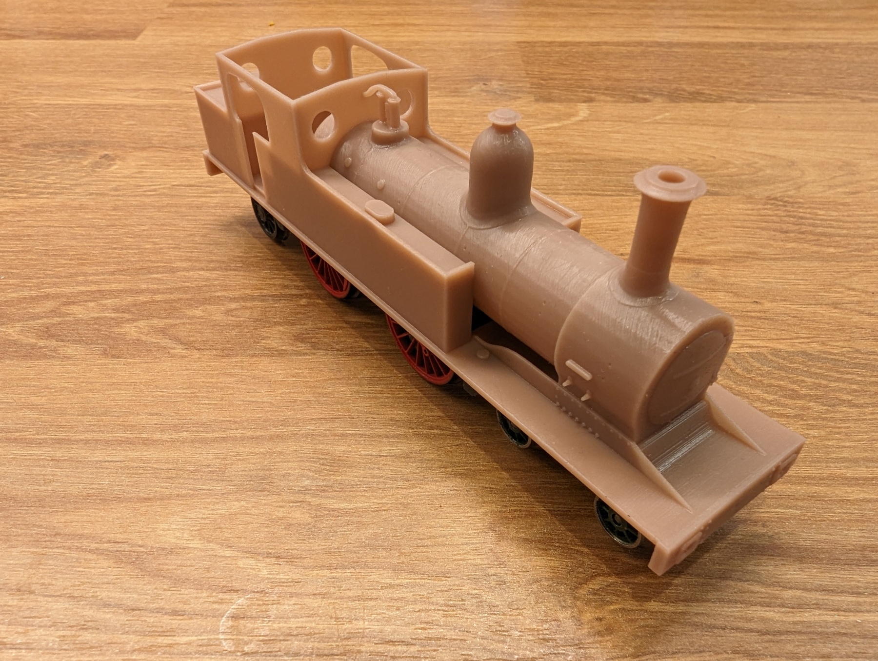

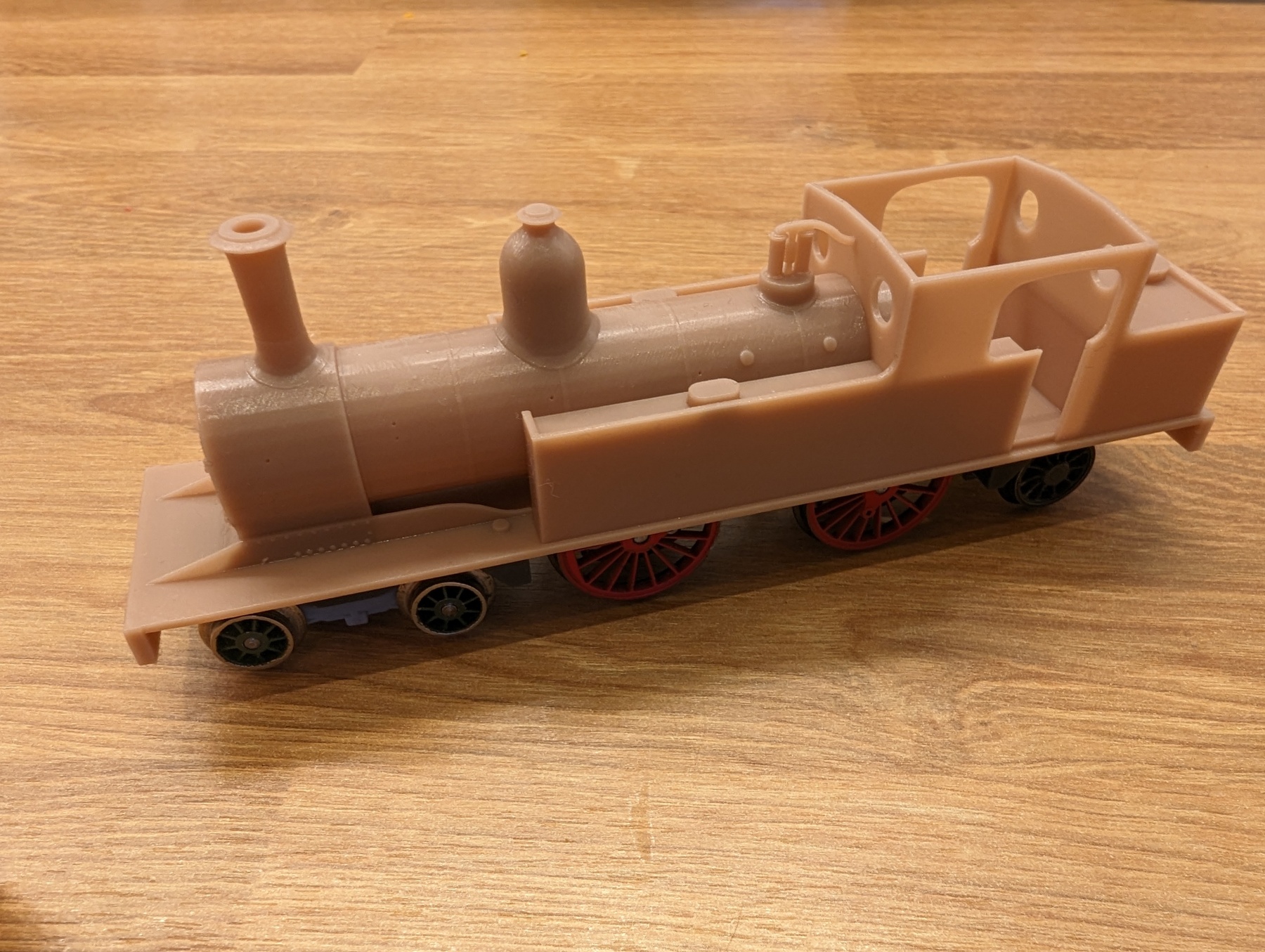

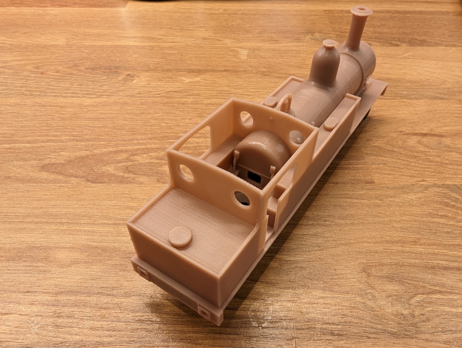

En toen kwam er een nieuw printje binnen:
Ben dit keer oprecht onder de indruk. Vrijwel alle details die ik getekend heb zijn redelijk goed overgekomen. Achteraf heb ik altijd wel wat te zeuren: de gaatjes had ik achteraf iets groter moeten maken, nu moet ik alle gaatjes voor handrails en leidingen uitboren. Wat ook beter had gekund is het ketelfront. Deze had ik beter in een los onderdeel kunnen vatten, zodat deze los te detailleren is.
Helaas is nog niet alles binnen: de herziene aandrijving en het dak moeten nog binnen komen. Plan is om eerst de aandrijving goed werkend te maken en dan de bovenbouw af te maken. Zaken als lantaarns, luchtpomp etc. ga ik denk ik van Philotrain e.a. gebruiken.
In de tussentijd heb ik ook koppelstangen besteld in Engeland, die als ontwerp (materiaal dikte, etc.) basis voor een eigen etsplaatje moeten gaan dienen. Dan hoef ik die ervaring in ieder geval niet zelf op te bouwen en heb ik een startpunt.

Is ie nu helemaal glad of kan het zijn dat ik toch wat lichte ‘acne’ zie?
Rob
Tbinnebarretije…
vpeters1984
  • Berichten: 112
Re: Een NS 5500 knutselen
« Reactie #65 Gepost op: 06 March 2024, 19:44:12 »
Dat heb je met locomotiefjes in de pubertijd.  ;)
Even zonder dollen die 'acne' is functioneel: er zijn gaatjes waar leidingen en handrails op komen, en bultjes die bouten en klinknagels voorstellen. Heb maar een paar ongewenste bultjes ontdekt, die zeker met een vijltje op te lossen zijn.
Kan echt niet wachten tot het printje voor de aandrijving binnen komt...

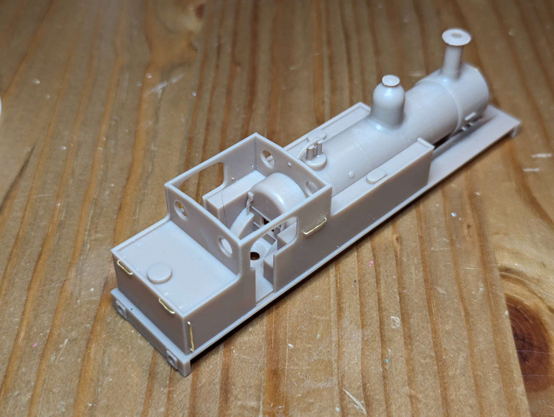

Eigenlijk is het tegen mijn principes, want eerst moet je een werkend onderstel hebben voor je met de bovenbouw gaat rommelen. Maar ja, toch de verleiding maar niet weerstaan. En vnavond een uurtje geprutst met messing draad:
(Als het resulteert in een niet rijdend model, dan accepteer ik dat maar. Hoewel, ik vraag me af of ik dat eigenlijk wel kan...)
Nu heb ik een echte beginnersvraag: hoe fixeer je die kleine dingetjes? Heb een poging gedaan met bison seconde lijm, maar dat krijg ik niet goed gedoseerd in een gaatje van 0.4mm. Heeft er iemand hier een goede tip voor?

Misschien aan de binnenkant de handgreep wat langer houden, ombuigen en daar vastlijmen (wel er dus voor zorgen dat je er altijd bij kan aan de binnenkant, bijv van onderaf zoals bij rookkastdeur).
Secondelijm in een bakje o.i.d. druppelen. Dan met een speld een klein beetje op het gaatje doen en het draad er doorheen steken.
Je kan ook het draadje in het gat steken, dan aan de achterzijde een druppeltje lijm doen (weer met die speld). Door de capillaire werking wordt de lijm dan in het gat gezogen.
Ik zou trouwens een secondelijm nemen die iets minder snel uithardt, zodat je nog een paar seconden de tijd hebt om waar nodi te corrigeren.

Heb je een aanrader voor een merk? De standaard Bison Secondelijm is dun als water en hard uit binnen 3 seconden. Dat lijkt mij dus niet de juiste.
  • Berichten: 7644
« Reactie #74 Gepost op: 11 March 2024, 00:01:39 »
Wat ik doe is:
De draad of object plaatsen waar het hoort te zitten.
Akkoord?
Dan met de voornoemde spelt een beetje sec lijm aanbrengen op de overgang tussen object en basis.
Niet meer bewegen oid.
Zeker te weten dat het vast zit, na de 3 of meer seconden
