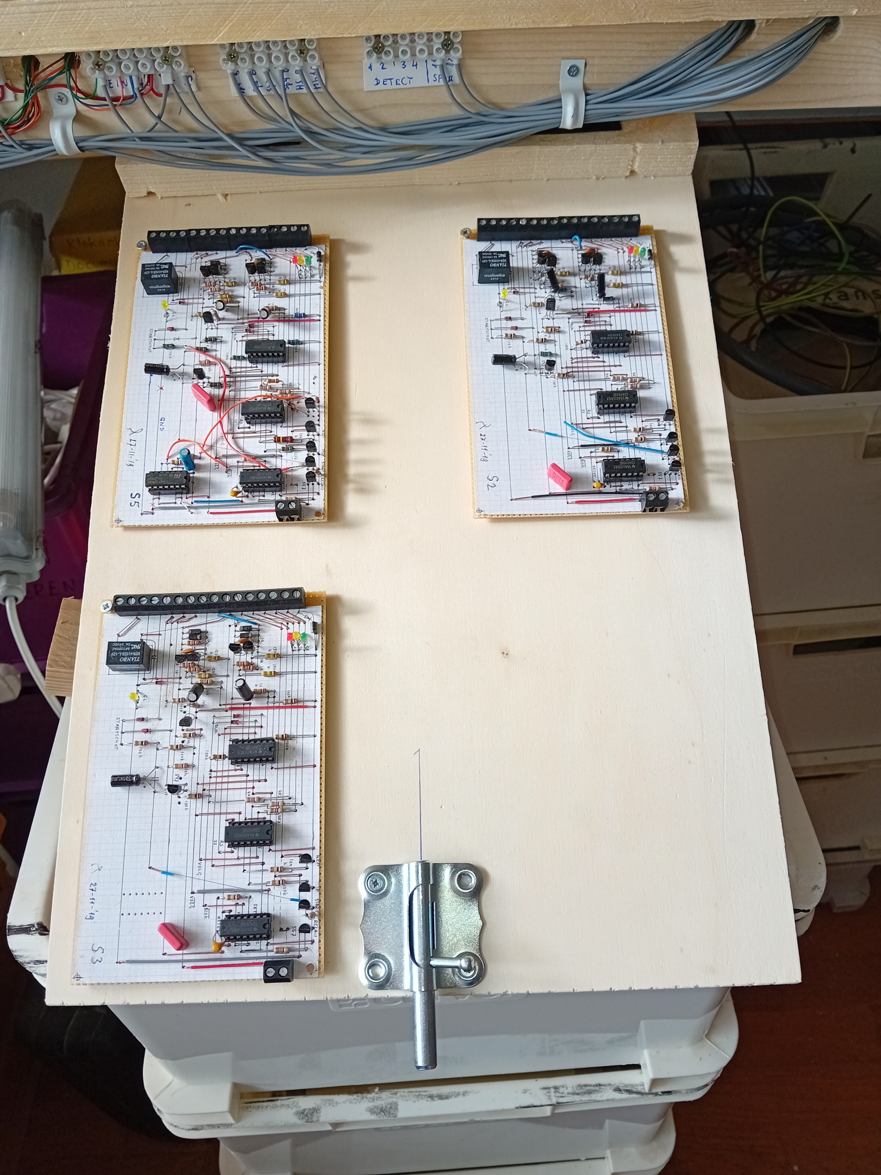

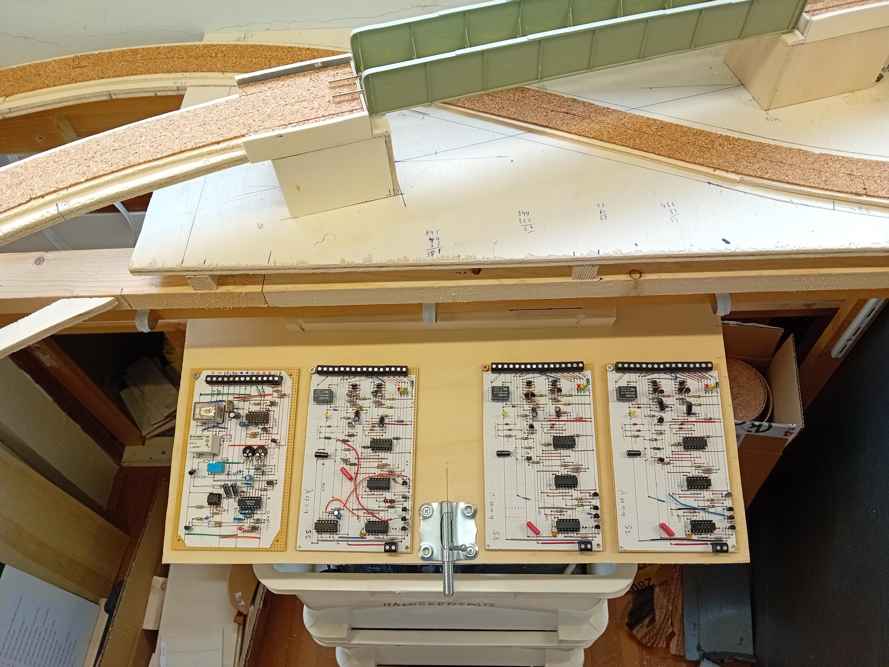

Vandaag 4 elektronicakleppen gemonteerd. Dat zijn platen die scharnierend onder het baanframe zitten en naar buiten geklapt kunnen worden voor makkelijke bereikbaarheid. Een stapel Curver boxen er onder en alles is goed bereikbaar zonder dat ik boven mijn hoofd hoef te werken. Ingeklapt ligt zo'n klep tussen de L-profielen.
Aan de westzijde zit deze plaat. Er passen 4 printplaten op. 3 voor seinen die daar staan en 1 voor de AHOB die onder de brug het onderspoor gaat kruisen. Aan de oostkant zit ook zo'n plaat, maar dan alleen voor 3 seinen.
Aan de noordkant zit een plaat links en een plaat rechts. Daar passen ook 4 printen op, maar voorlopig blijft het bij 1 per kant, voor de uitrijseinen van spoor 1.
De printen zijn de blokprinten van mijn vorige baan. Ze gaan nu alleen maar dienen voor het aansturen van de seinen. Een echt blokstelsel komt er niet.

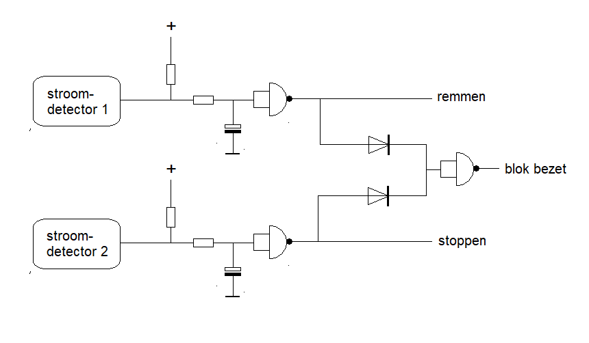

Dit schema is een deel van de blokprint:
De blokken op de vorige baan bestonden uit 2 secties, een remsectie en een stopsectie. Daarom zitten er ook 2 stroomdetectors op de print. De eerste zorgt voor het afremmen als het volgende blok bezet is, de tweede voor het stoppen.
Voor het sein worden beide signalen via diodes gecombineerd tot één blokbezetsignaal.

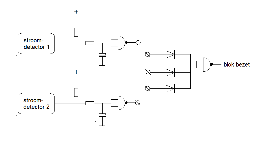

in de gewijzigde uitvoering wordt het zo:
De blokprint dient nu alleen nog maar voor de seinen, en heet nu dus de seinprint.
De uitgangen van de twee detectors worden losgekoppeld van de diodes en op klemmen gezet.
De detectors worden zo apart staande deelschakelingen.
Ook de diodes worden op klemmen gezet, en er wordt een diode toegevoegd.
Zo kan ik naar keuze verbindingen maken tussen de detectoruitgangen en de diode-ingangen. Dat kan op dezelfde printplaat, maar het kan ook een verbinding zijn tussen verschillende printplaten. Sommige blokken bestaan nl. uit 2 secties, dus de signalen van die 2 detectors moeten gekoppeld worden. De toegevoegde derde diode dient er voor om het sein op rood te dwingen als de tegengestelde rijrichting is ingesteld.
De aansturingen van de rijregelaar worden overbodig, daardoor zijn er genoeg klemmen beschikbaar voor de aanpassing. Ook voor de 3 diodes is er ruimte genoeg op de print.

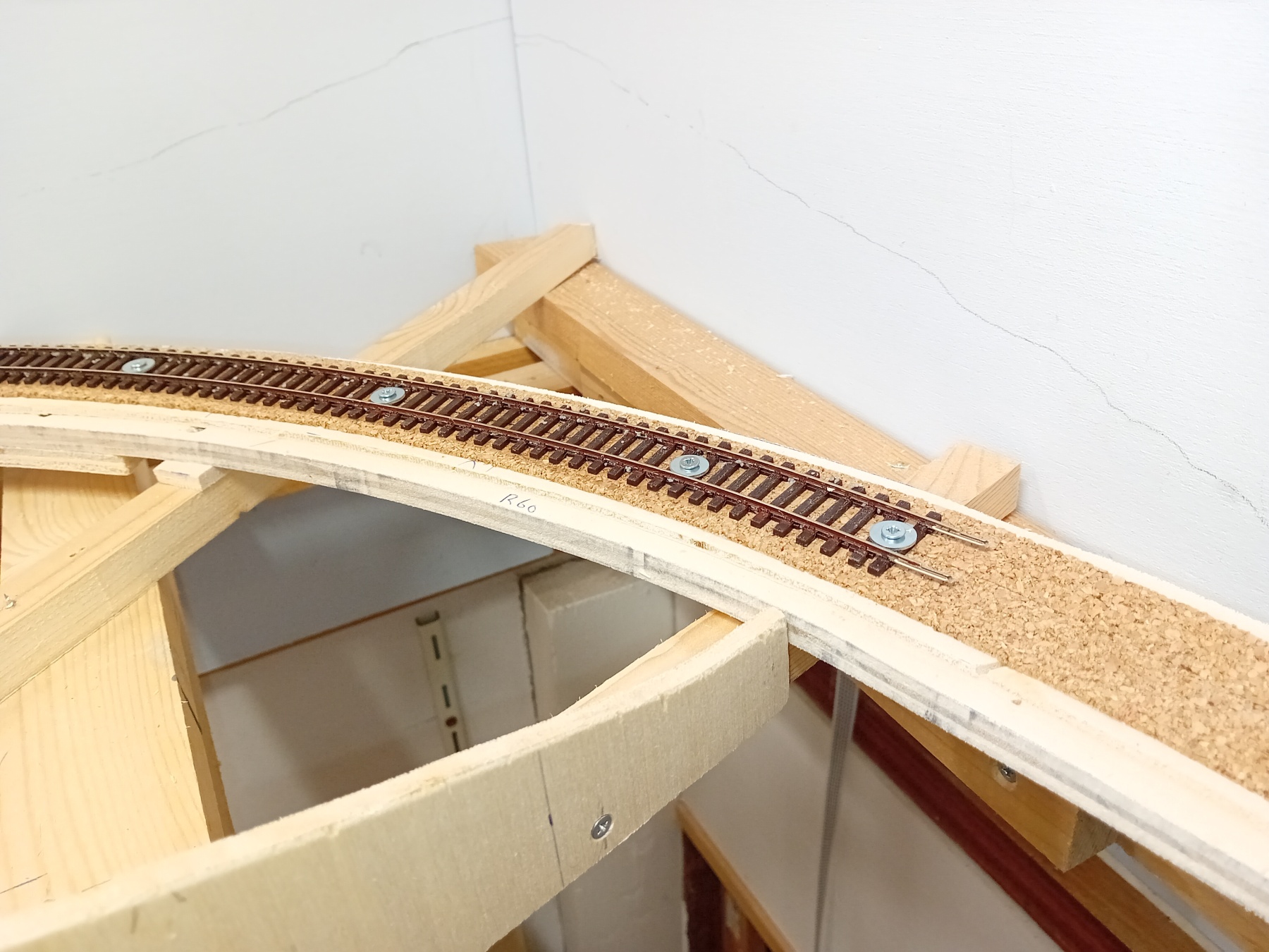

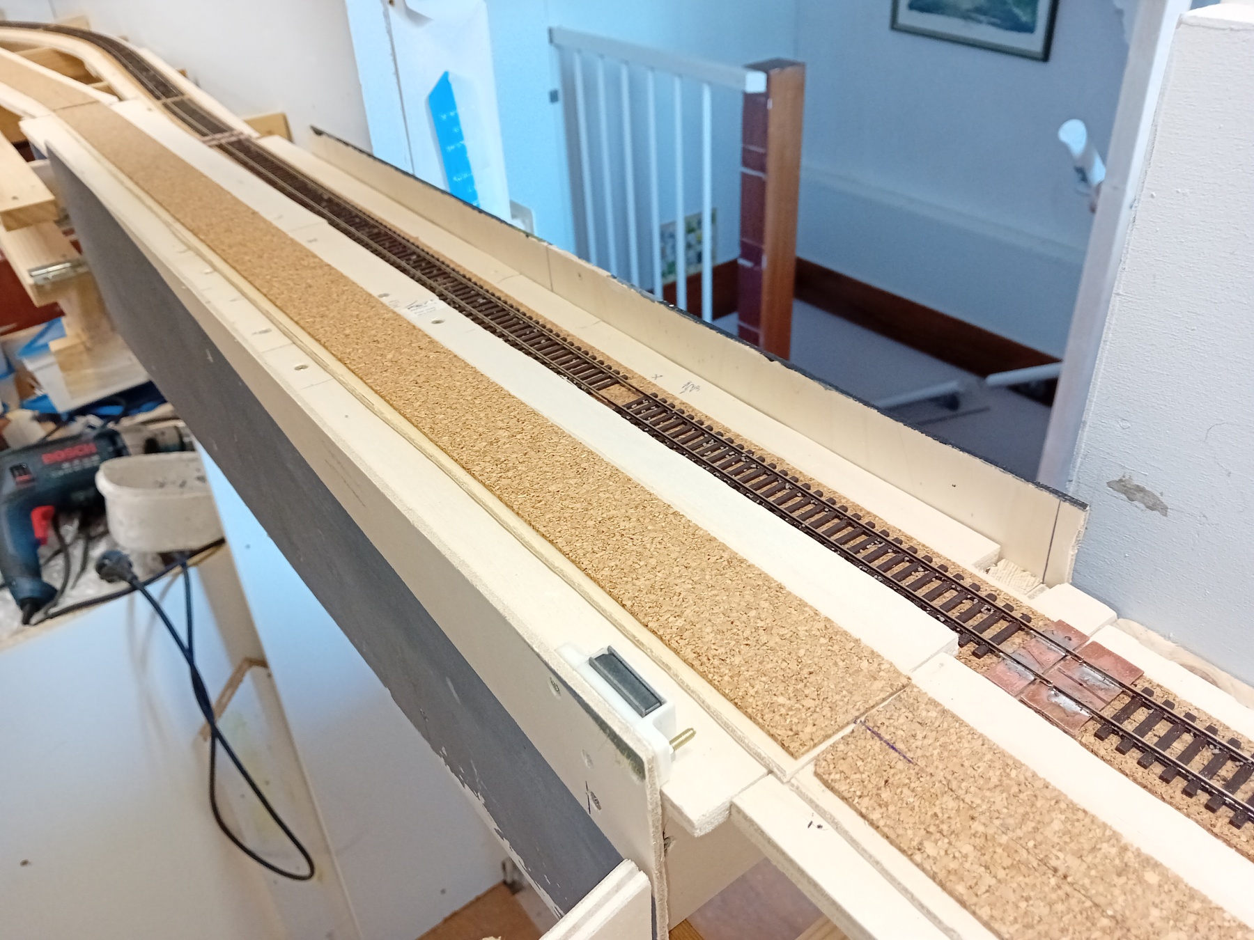

De eerste meters spoor zijn gelegd. Ik ben begonnen bij het inrijsein aan de oostkant, en vandaaruit werk ik rechtsom. Het kleine stukje tussen het spoorbegin en de wisselstraat wordt ingevuld als de wissels definitief op hun plaats liggen.
Het spoor loopt over de klapbrug voor de deuropening......
.....en is na ruim 4 spoormeters tot hier gevorderd, op een halve meter voordat het onder de brug door gaat.
Ik gebruik zo veel mogelijk spoormateriaal dat is teruggewonnen van de vorige spoorbaan. Daarbij liep ik tegen een onvoorzien probleempje aan. De spoorstaven zijn roestig geschilderd en door de verf plakken ze aan de dwarsliggers. Daardoor zijn de sporen nauwelijks nog flexibel en is het lastig om ze op de goede plek te krijgen. Maar gelukkig heb ik watergedragen verf gebruikt. Door het stuk spoor flink nat te maken wordt de verf week en is er makkelijker beweging in te krijgen.

Hi,
Mooie baan en klapbrug. Ik moet zelf nog een klapbrug of uitneembaar deel gaan maken en was benieuwd of je wat meer kan laten zien van hoe jou brug open en dicht gaat en de aansluitingen aan beide kanten.
