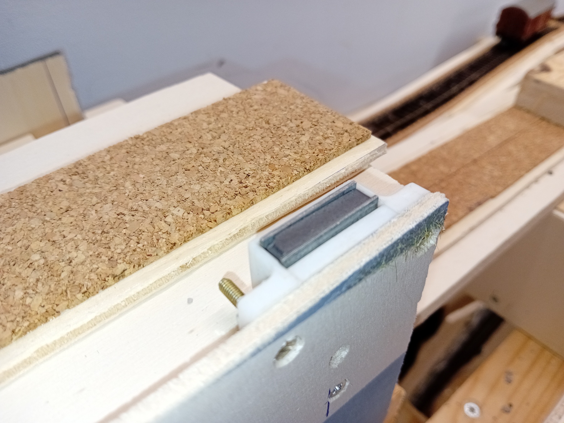

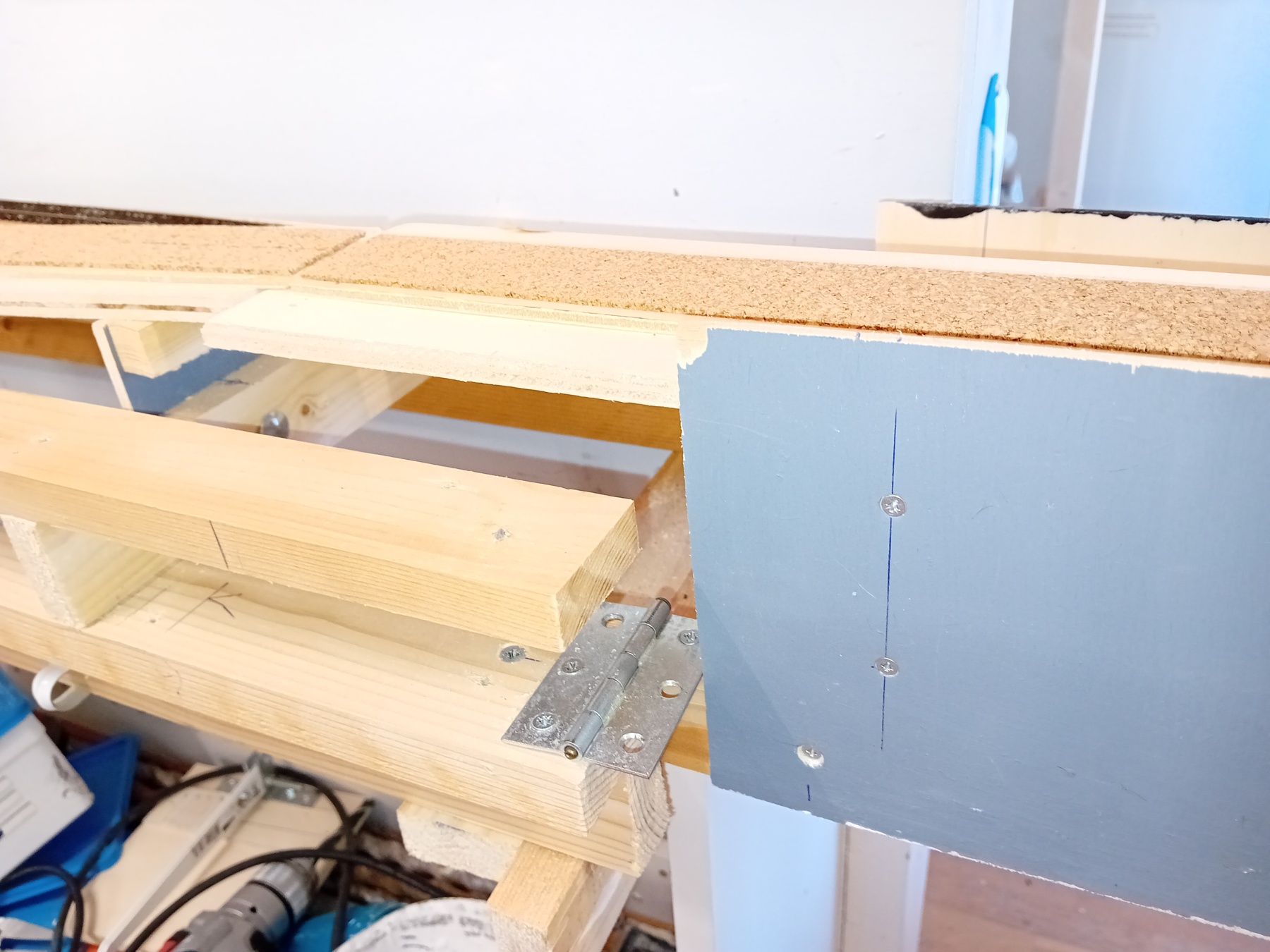

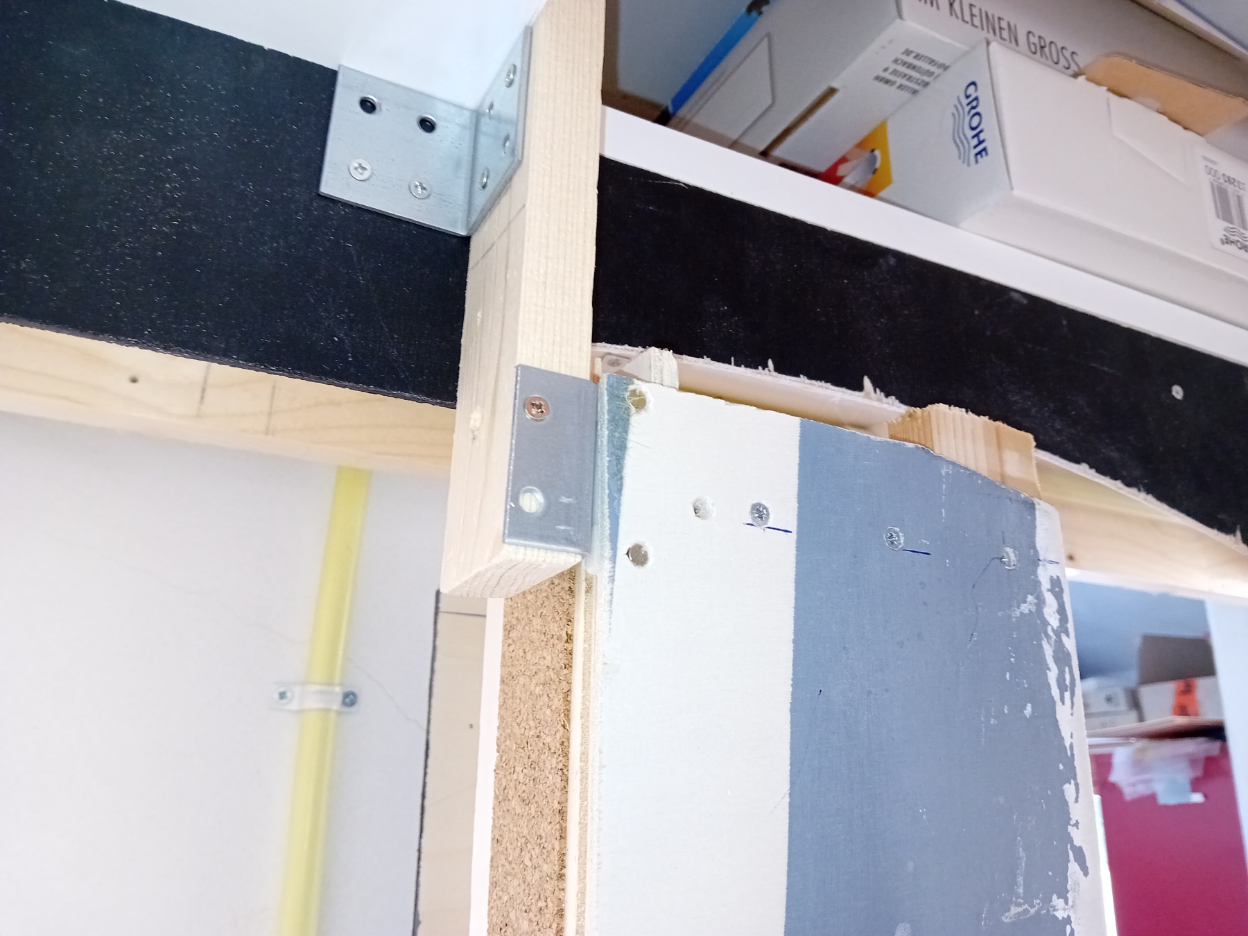

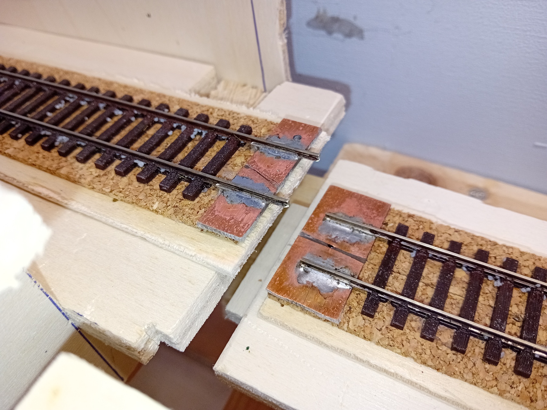

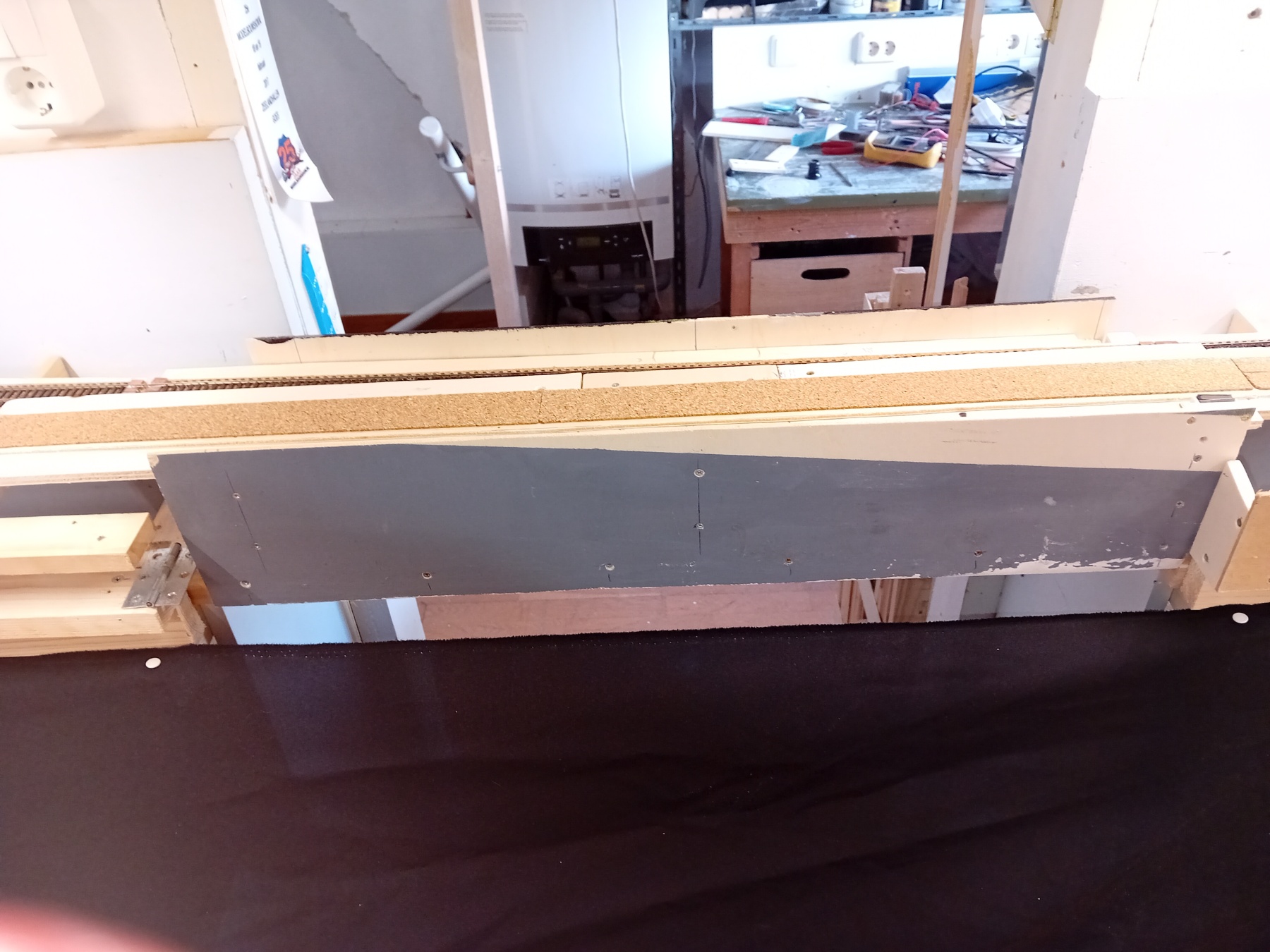

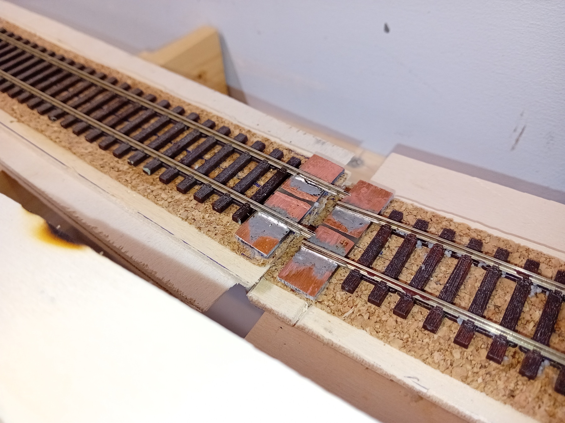

Het verhaal van mijn klapbrug.
Aan de sluitzijde ziet het er tamelijk normaal uit:
En zo als de klep iets is geopend. De spoorstaven van de brug steken 5 mm over en landen op de printplaat van de "vaste wal"
Aan de scharnierzijde gaat het wat anders. In alle beschrijvingen van klapbruggen lees je dat het scharnierpunt iets boven de spoorstaven moet liggen. Met die wet heb ik gebroken omdat ik dan te weinig hoogte had. Aan de bovenkant zou de brug in conflict komen met de lichtlijst die daar zit. Het scharnierpunt ligt daarom een stuk lager.
Daarvoor was het nodig dat de achterkant voorbij de scharnieren steekt.
Bij het openen van de brug duikt de achterkant onder het vaste deel.
Aan de voorkant zit een magneetsluiting....
....die in opgeklapte toestand vasthecht aan een stukje ijzer.
En zo ziet het er uit als de brug helemaal is opgeklapt. Past precies, geen millimeter over.
En nog een kort filmpje van de beweging aan de achterkant, waarbij je ziet dat de staart van de brug onder het vaste deel duikt.
https://youtu.be/D_F1VqEVDZY

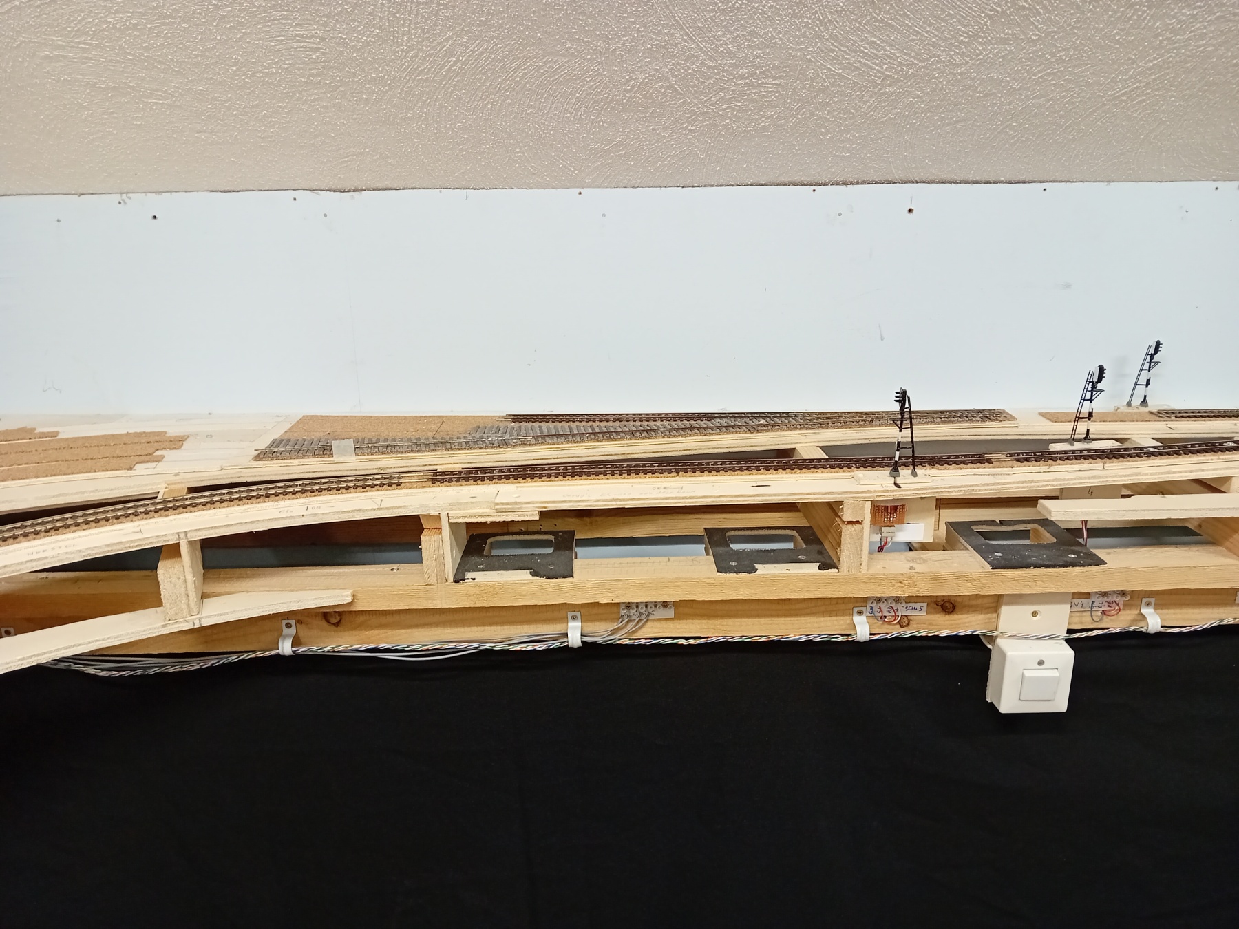

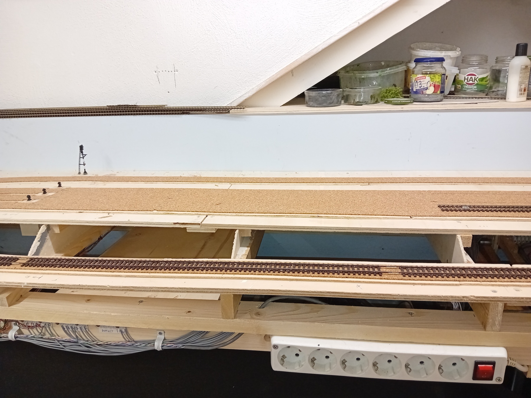

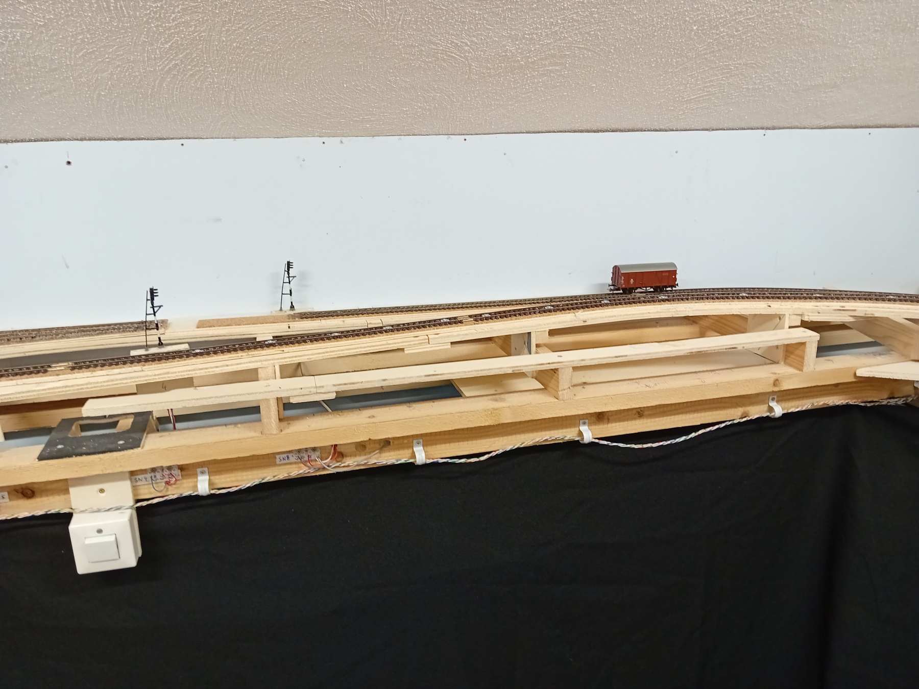

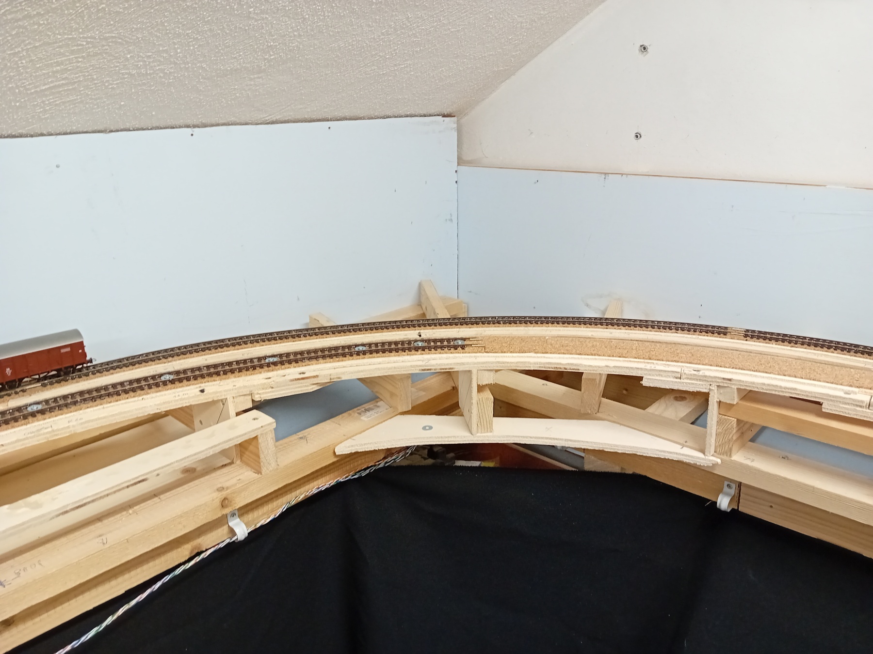

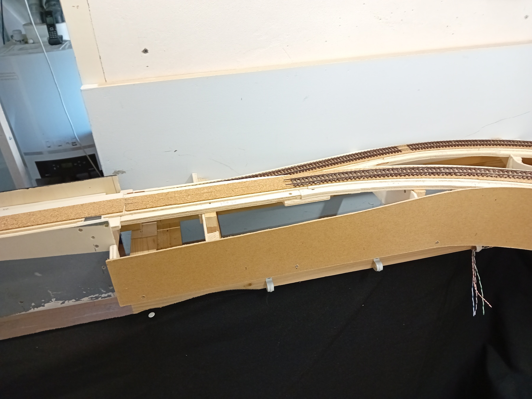

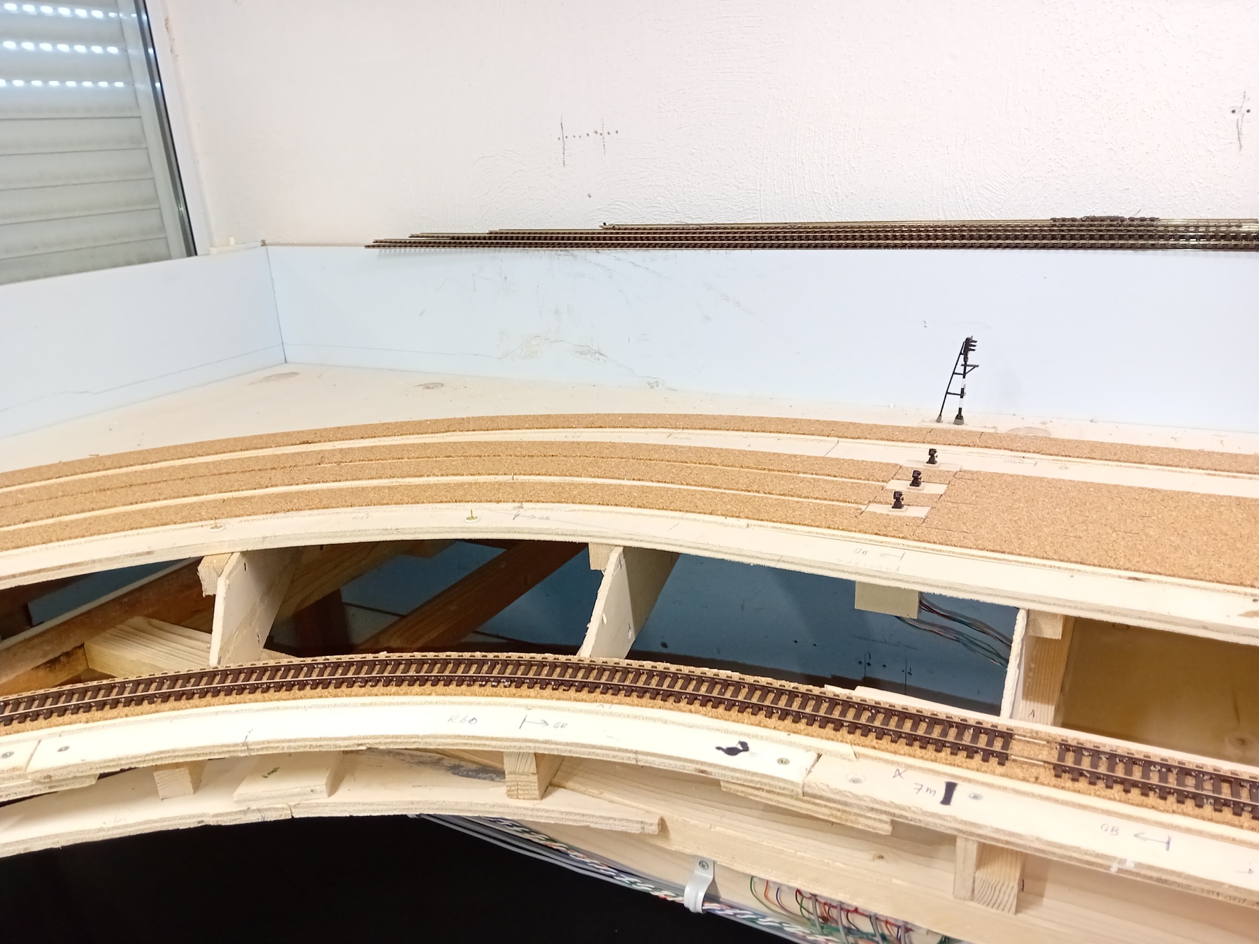

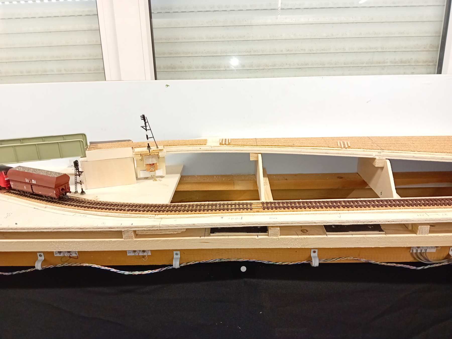

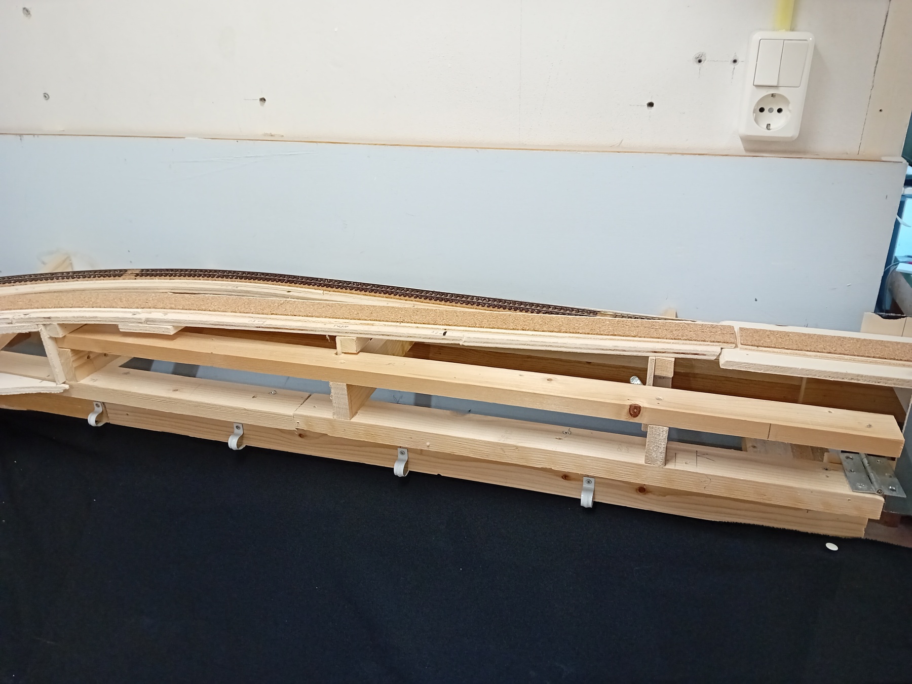

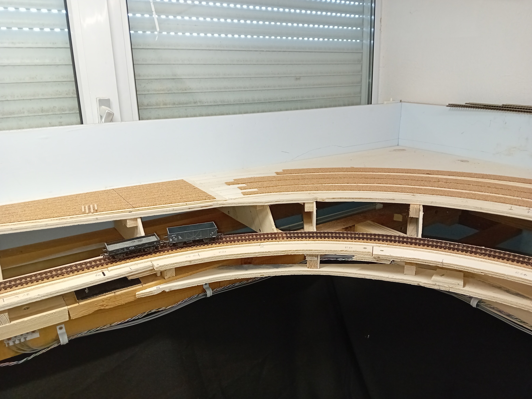

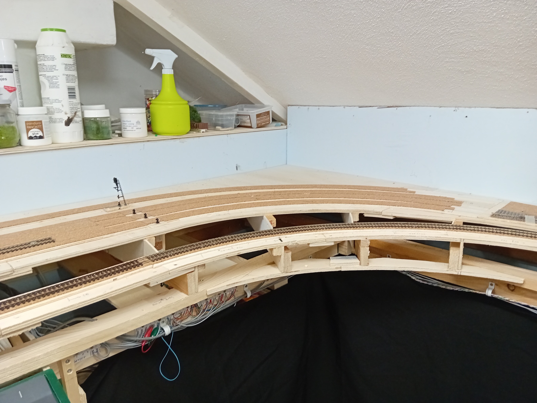

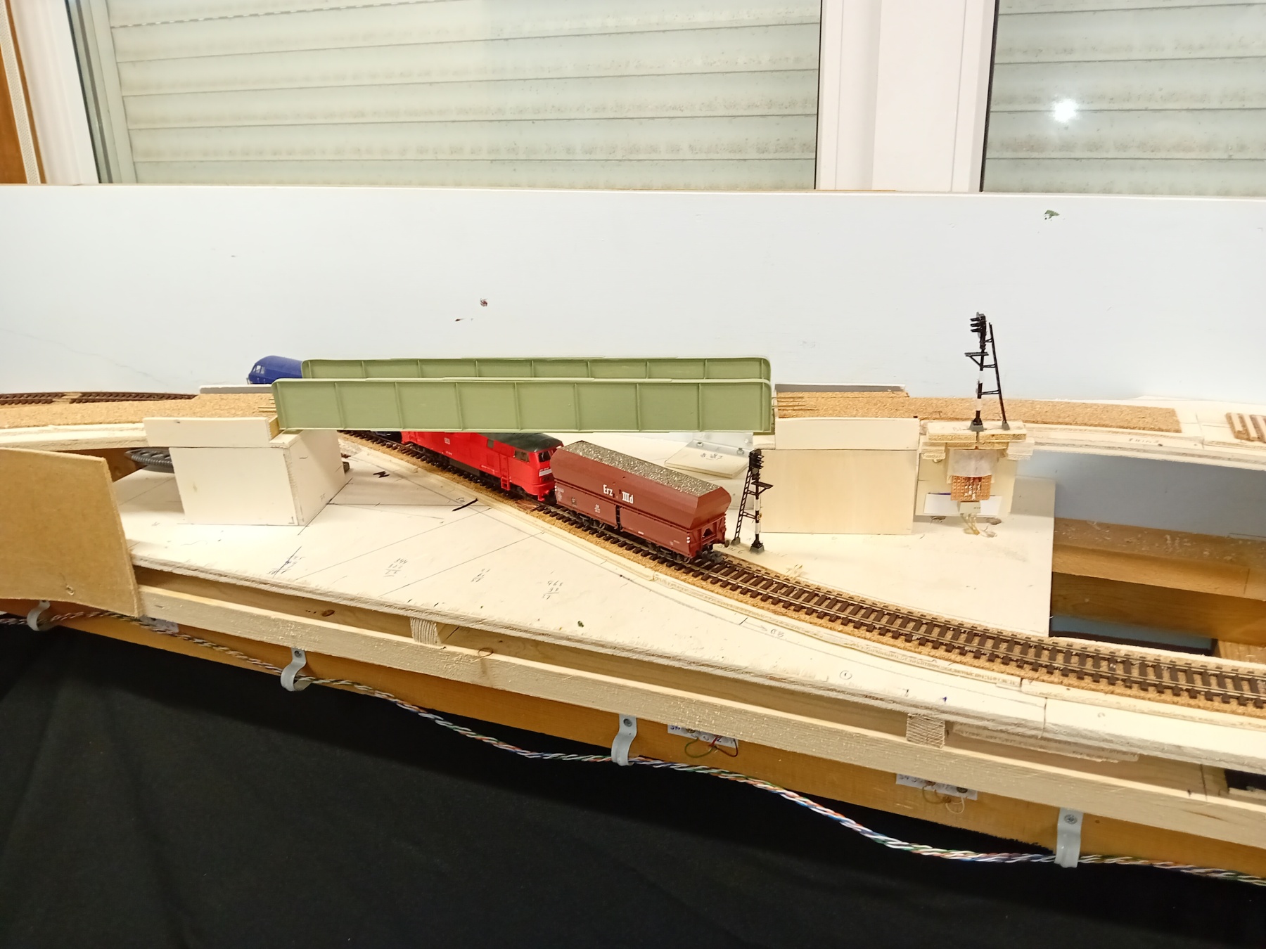

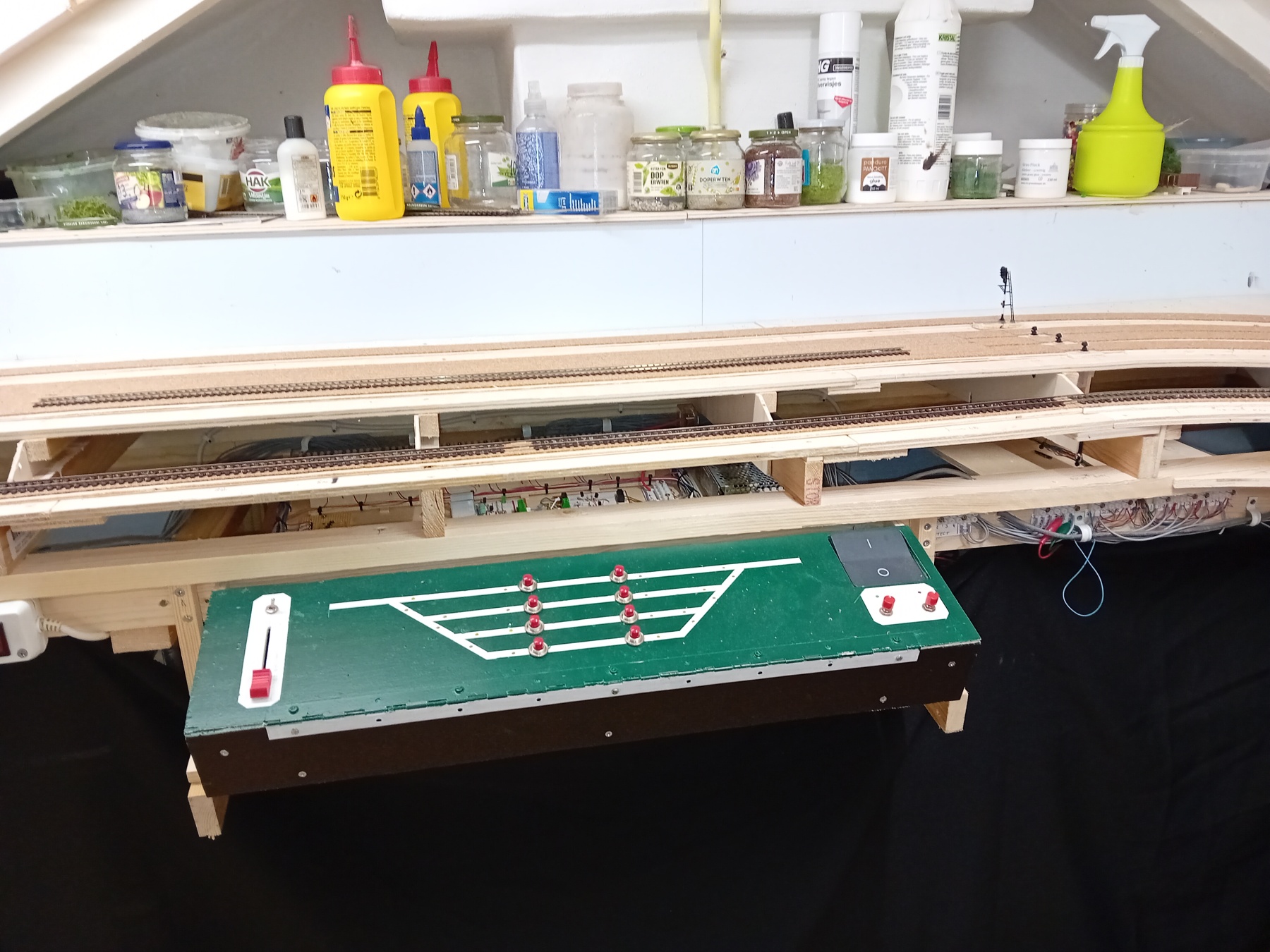

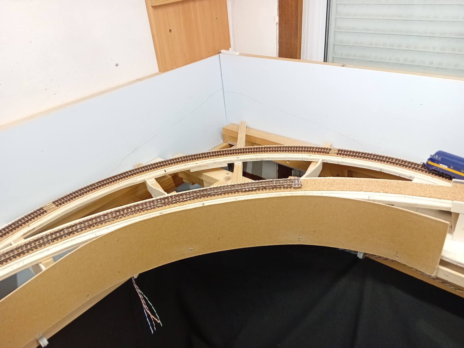

De beloofde reeks overzichtsfoto's. Het begint aan de noordkant, de rechterkant van het station annex opstelterrein.
Dan draait het rechtsom in een reeks overlappende foto's langs oost, zuid en west, tot we weer in het noorden zijn, aan de linkerkant van het station.
Voor de foto's heb ik de seinen weer even teruggeplaatst.
(inmiddels gesloopt)

11 July 2023, 19:56:47 »
Mooi opgehangen stekkerdoos Klaas!
René
Berichten: 27445
Re: Dubbelom, een boekenplankspoorbaan in H0
Reactie #192 Gepost op:
11 July 2023, 22:15:51 »
Die stekkerdoos heb ik al 30 jaar en die verhuist steeds mee naar de volgende baan. Bij de vorige spoorbanen liep de voeding van de baan ook over deze stekkerdoos, maar deze baan heeft een eigen aansluiting op een vast stopcontact en een eigen schakelaar in het bedieningspaneel.
De stekkerdoos zit er nu alleen voor de boormachine en de soldeerbout.

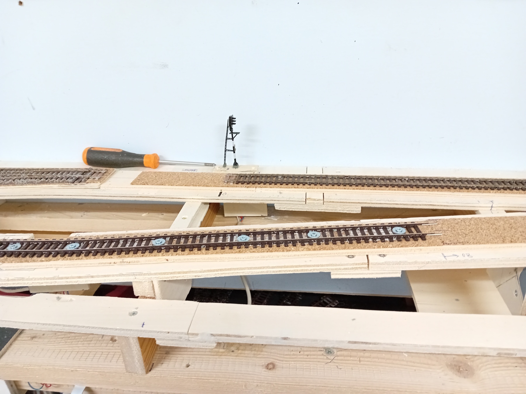

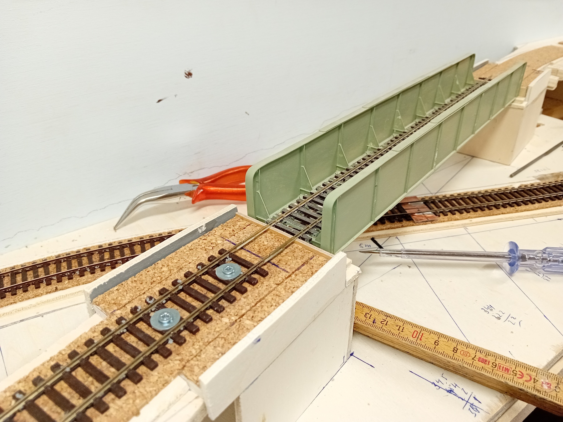

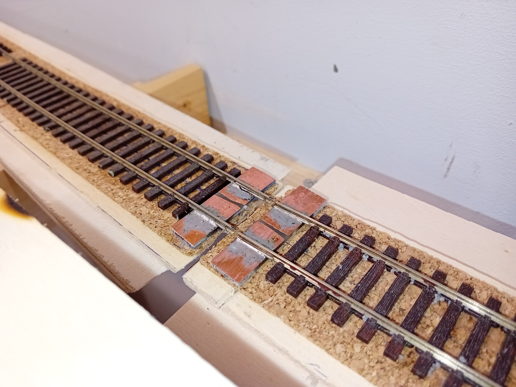

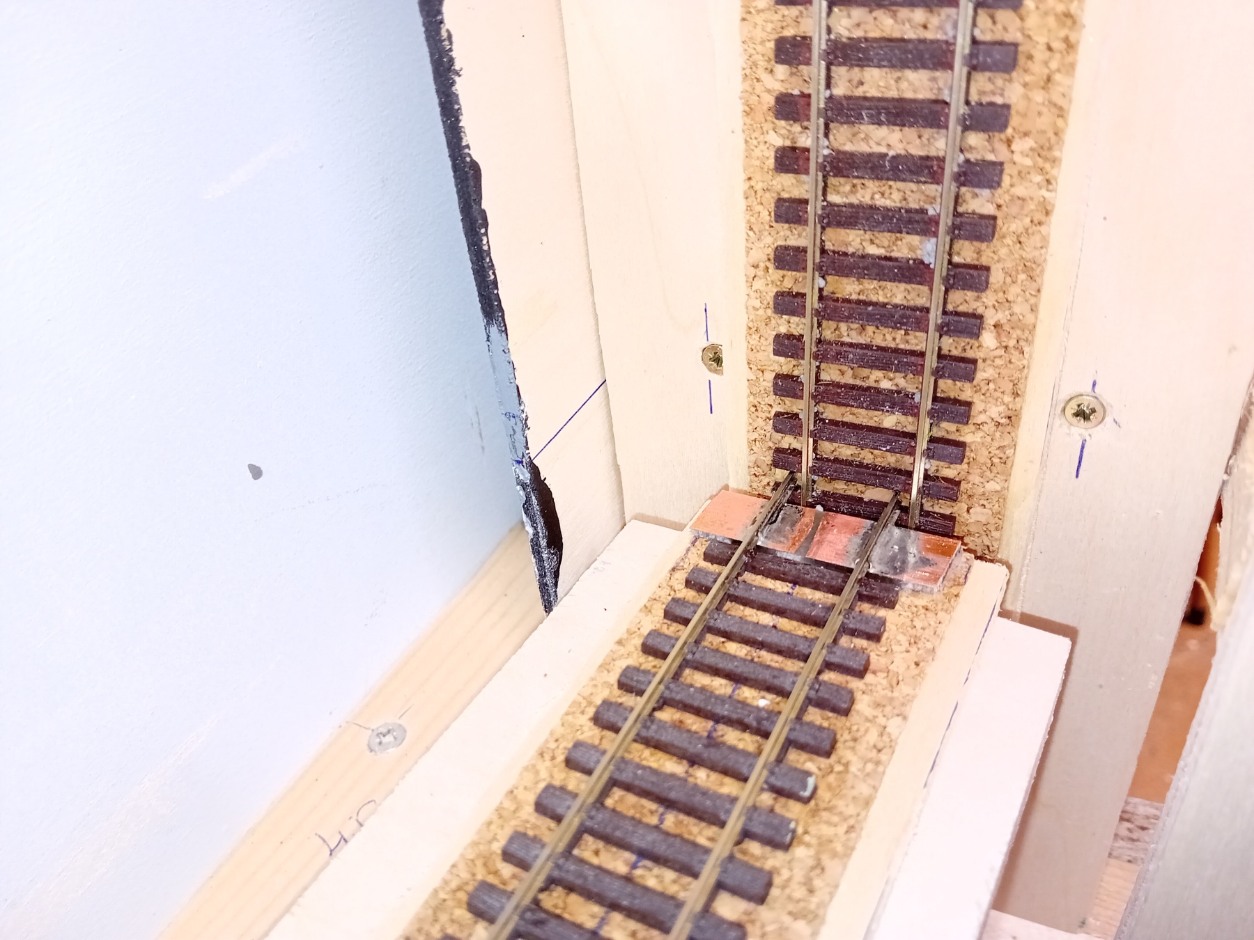

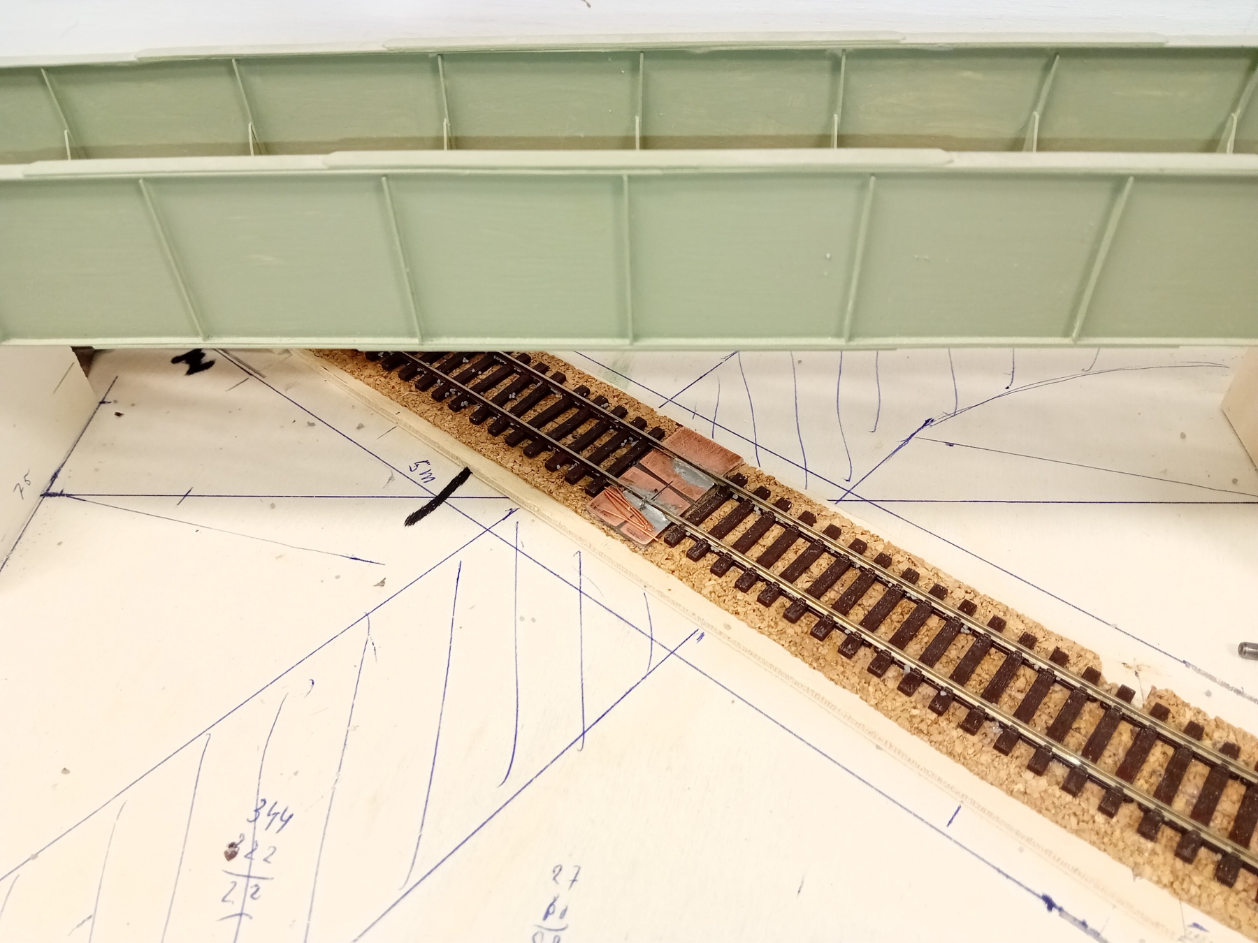

Intussen ben ik met de spoorbouw voor de tweede keer over de klapbrug voor de deur gekomen en bij de spoorbrug aangekomen. De 15 meter is bijna bereikt.
Na de spoorbrug komt de westelijke wisselstraat, dan het station en de oostelijke wisselstraat. Maar die wisselstraten ga ik eerst overslaan. In plaats daarvan komt tijdelijk een los stuk flexspoor en in het station leg ik alleen spoor 1.
Dan kan ik in ieder geval rondjes rijden en intussen de wissels bouwen.
In het spoor onder de brug zit een blokscheiding. Daar komt t.z.t. een weg over met een AHOB. De AHOB kan zo richtingsafhankelijk aangestuurd worden. Aan weerskanten komt een sein te staan.

14 July 2023, 16:16:46 »
Vind je hiervoor die schuiflasjes niet handig? Die we bij de bmb gebruiken?
