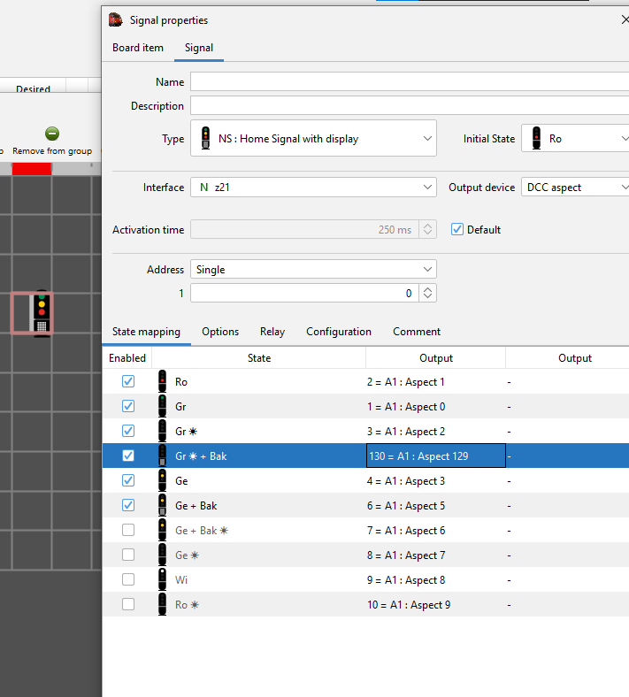

Het idee van de dag is: Een single seindecoder zonder instellingen. Iedereen die seinen heeft op zijn baan, weet dat je dat altijd die sein decoders moet instellen.. en daarna moet je computer programma ook instellen. Het is niet heel veel werk, maar ik wilde niet al die seinbeelden moeten programmeren op deze kleine obsolete attiny85 chip. En dan moet je dat nog configuren... en deze mini dingen hebben natuurlijk geen WiFi of USB
Ik wil het DCC EXT protocol toepassen om alle 4 de lampen mee te bedienen. En dat moet als volgt gaan werken:
Met DCC EXT stuur je een waarde tussen 0 en 255 naar je sein decoder. Dan komt het verrekte handig uit dat je maar 4 lampen kan aansluiten, want.
Een byte (die 0-255) is opgedeeld in 2 nibbles, elk nibble heeft 4 bits.
BBBBBBBB  <- byte
NNNN NNNN  <- 2x  nibble
B B B B B B B B <- 8x bit

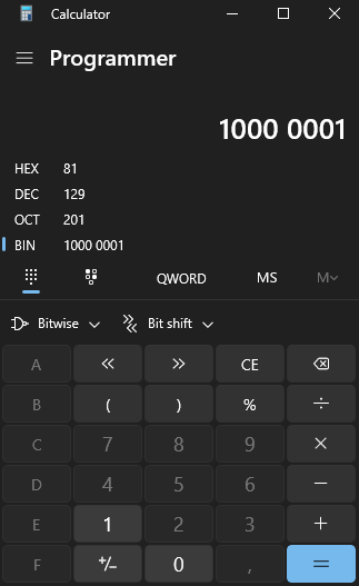

Elke bit bedient 1 LED.  De achterste nibble, die kiest of een LED aan of uit is.  De voorste nibble die kiest of de lamp moet knipperen of niet.
In principe als er meer dan 1 led moet knipperen, knipperen ze synchroon. Maar dezelfde bits van beide nibbles allebei aanstaan, dan knipperen ze in tegen fase.
Dus stel: je soldeert in volgorde groen, geel, rood en wit. En je wilt groen laten knipperen en wit aan dan moet je versturen
1000 0001  (groen knipper, wit aan)
Dan pak je de windows calculator tool er bij. Die zet je op "programmer", selecteert binair en je vult de waarde in.
En dan vul je dat bij iTrain bij dat aspect de waarde 129 in.
