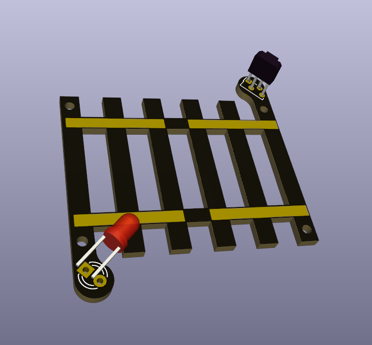

Ik heb al een tijdje cheap-ass keerlusmodules en die komen dan met klein rechthoekig printje om de IR zender en ontvanger op te solderen.
Uiteraard heb ik ook soldeerbielzen gemaakt.
And than it hit me. Ik dacht: "die 2 kan ik combineren, da's leuk"
Dus nu heb ik een soldeerbielsenmat (<= mooi woord voor de van Dale) waarin je direct je sensor en led kan solderen. En die kan je dan gebruiken voor detectie. Of voor bijvoorbeeld zo'n keerlus printje.
Ik moet nog wel details uitontwikkelen. Ik moet 3 dupont kabels aansluiten. Connector of soldeerpads? En ik moet natuurlijk 4 draden voor de rails aan kunnen sluiten. Nu is dat natuurlijk dat geen big deal, dat kan ook aan de bovenkant. Maar als het ook aan de onderkant kan? Toch mooi meegenomen.

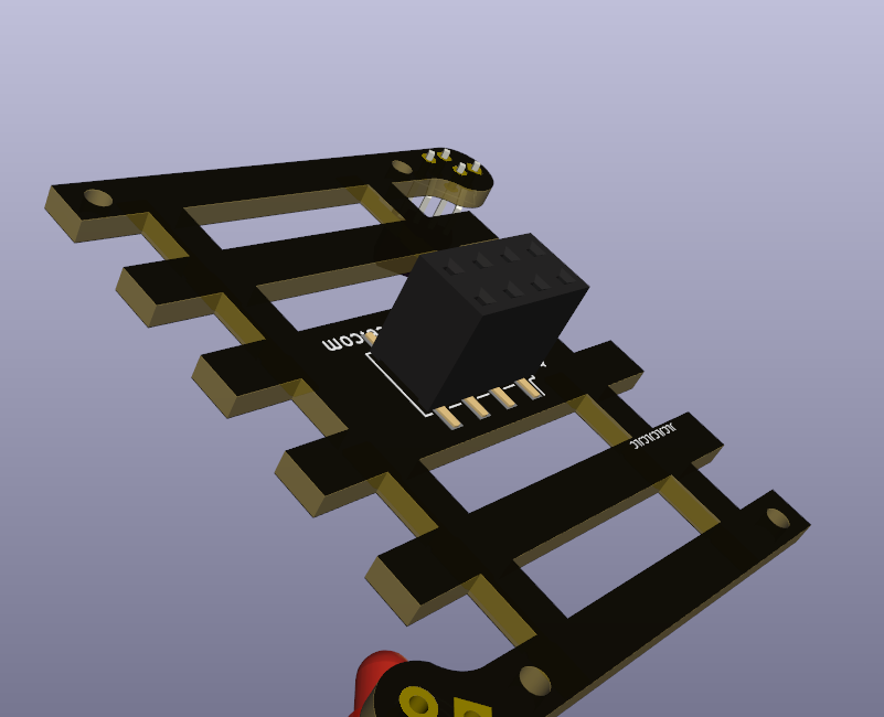

En terwijl ik dit tik, bedacht ik me iets leuks. Wat nou als je die keerlus print van onderen er in kan prikken?
Dat lijkt me helemaal makkelijk monteren zo. Meteen je rails vast solderen. Bielsenmat kan je vastschroeven. En dan heb je een keerlus module met precies 0 draden.
EDIT:
Nog even de aanpassing met de socket gemaakt. Dit zou dan de onderkant worden.
« Laatst bewerkt op: 26 November 2024, 22:37:44 door bask185 »

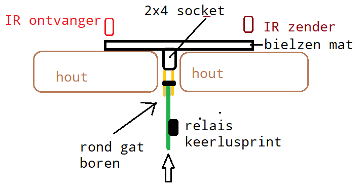

Nou Mark.  ::) dat betwijfel ik, want die print steekt uit aan de onderkant. Ik moet die nieuwe keerlusprint nog maken, maar ik denk dat die zo 5cm lang wordt. Volgens mij zou dat voor de tapijtrijder wel een issue zijn   ::)
Ik had even gekeken en het gat moet 12mm zijn, maar ik wil een 2x5 connector toepassen zodat je de print niet verkeerd om kan aansluiten. Net als bij een USB-C als het ware.
Ik zat ook nog te denken om dan een andere print te maken die een stuk spanningsloos zet ipv om te polen. Dan kan je een zelf afschakelend kopsoor maken, wat dan voor zowel digitaal als analoog werkt. Digitaal kan je dan ook nog uitvoeren met ABC diodes als je dat wilt.
Met een reset schakelaar ingang, kan je hem dan weer inschakelen. Die reset lijn kan je dan ook via een decoder oid aansturen zodat het evt digitaal zou kunnen. Past goed in mijn ideologie  :angel:

En kijken voor de mogelijkheid om de socket ook aan de kopse kant en/of zijkant te zetten zodat tapijtrijders er wel gebruik van kunnen maken.

Moeten de "leds" diagonaal staan of kan je die ook haaks op de rails fabrieken Bas?
In dat geval kan kan het bielsje nog kleiner worden wat misschien weer handiger is voor de verschillende railtypes en daarbij verschillende bielsafstanden.

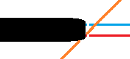

Hij moet perse diagonaal staan voor gebruik bij een keerlus module omdat het relais moet schakelen aan beide kanten voordat de trein de isolaties overbrugt. Daarom zit de isolatie precies in het midden.
Dat zwarte ding is de trein. Oranje is de lichtstraal. Hier maakt het niet uit of de trein van links of rechts komt

Ik denk dat het met de lichtstraal haaks over het spoor ook wel gaat.
Neem een echte trein die 144 km/h rijdt, dat is 40 meter per seconde.
In H0 46 cm per seconde.
Ik heb bij een aantal modellen gemeten dat de afstand tussen de neus van de trein en de eerste as ongeveer 2 cm is.
Die 2 cm legt de trein af in 43 milliseconde. Een relais kan makkelijk binnen die tijd schakelen.
