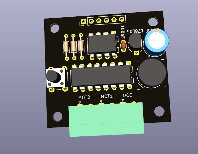

Motor printjes zijn vandaag op de post gegaan dus die moet ik dan met 3 of 4 dagen hebben ofzo. En ik heb nu een kleine update drie ideeen die in de decoder verweven zitten.

« Reactie #307 Gepost op: 12 February 2025, 23:24:44 »
Onderdelen stromen langzaam binnen, behalve voor een bepaald ABC project.. eerst raakt postNL een pakketje kwijt, dan 'verdwijnt' er opeens een betaling bij een andere supplier, daar weer gezeur mee ::)
Ik ben begonnen met vier van de vijftig wisselmotoren te assembleren. Volledig setje elektronica voor de decoder. De eerste 5 motoren waren vandaag binnengekomen. Helaas waren die montage gaatjes 1.6mm en geen 2mm dus heb ik nieuwe boutjes besteld. Maar de resultaten zover:
Het geheel ziet er wel leuk uit. Ik heb hier vanwege speling 2 van die vleugels gebruikt, ff een beetje spelen  :)
De vleugel's D-uitsparing daar zit iet wat speling in. Dat is opzich niet echt een ramp, want die motor draait dan gewoon wat verder. Alleen de bouten kunnen dus iets naar boven steken. Die vleugel moet sws nog gefixeerd worden. Ik heb net pas een oplossing bedacht, die stond nog open  ::).  Ik wil tussen montage plaat en vleugel een metalen ring zetten, dan de vleugel en dan op de as een zo'n as klem monteren. Daarmee kan ik die vleugel fixeren.

De R&D department hier vond ook dat de ontwikkeling van een speciale DIY DCC decoder ook nodig was. De concurrenten hebben immers motoren gemaakt met geintegreerde DCC elektronica. Het resultaat van de R&D department is zodoende deze DIY print die geschikt is voor 2 wisselmotoren (waarbij je de elektronica van de motoren tbv drie-draadssysteem weg kan laten). Ik heb echt geprobeerd hem zo bare-minimum te maken.
Het is een attiny chip met een L293D H-brug chip. Het moest aanvankelijk een enkele worden, maar met deze chip en de beschikbare pinnen, kostte het misschien 30ct meer om hem ook meteen 2 voudig te maken. Dus ja... why not right?
