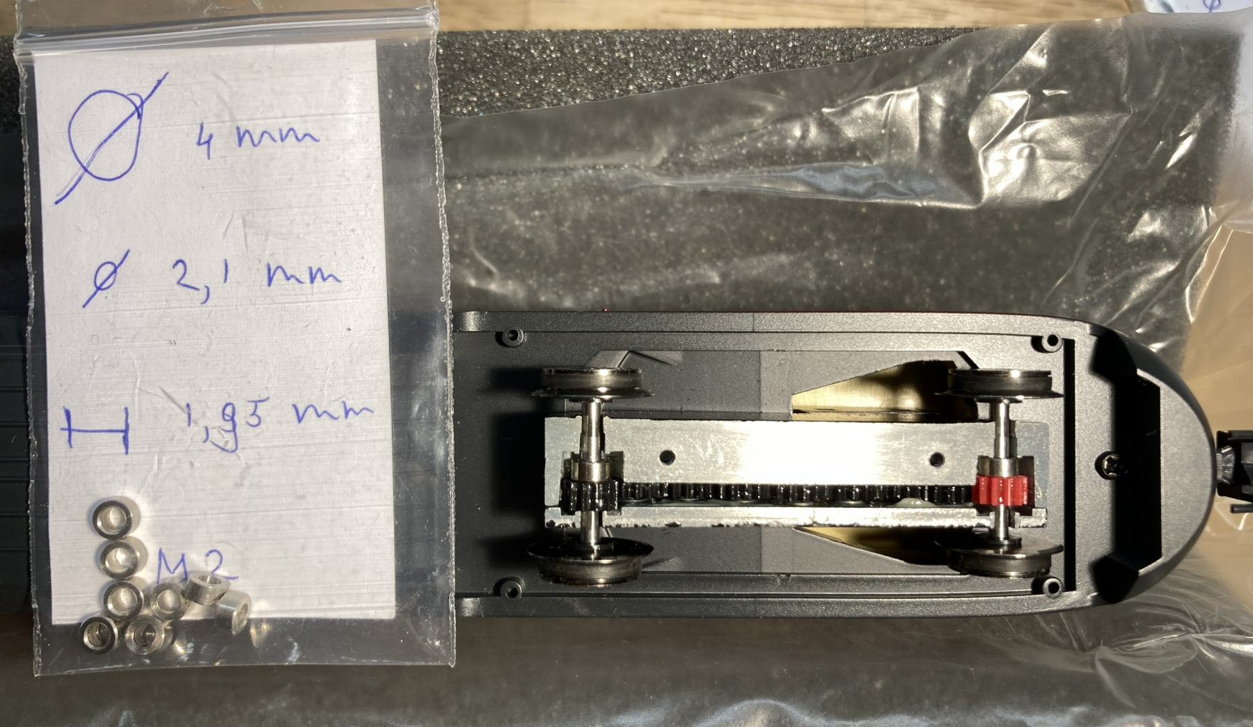

De afdeling Inkoop heeft eindelijk eens iets goed gedaan! In een wilde gok hebben ze allerlei tandwielen besteld bij Roco, met twaalf of dertien tanden. Twaalf voor de Roco VT 12.5 en dertien voor de BR 66.
Voor een volledig herstel van de aandrijving van de BR 66 wordt nog op meer onderdelen gewacht; dat werkrapport volgt dan. Daarom neemt het AW eerst maar de VT 12.5 onder handen. De wielstellen met tandwiel daarvan zijn niet meer leverbaar bij Roco. Volgens collega's van het Duitse Modellbahnforum
zouden de wielstellen van de V200 een goed alternatief zijn
, maar ook die zijn niet meer leverbaar.
Er is nog geprobeerd
een origineel tandwiel met barst te repareren
, maar dat is niet gelukt.
Het toeval wil dat van Roco twee tandwielen ontvangen zijn die alleen in kleur verschillen. Verder zijn ze perfect geschikt voor de assen van de VT 12.5 (waarschijnlijk ook voor de V200):
Nou ja, bijna dan. De zijdelingse beweging van de wielstellen (op de foto: naar boven) is nu erg groot. Voor een draaistel is dat helemaal niet nodig. Waarschijnlijk hadden de originele tandwielen een kraag. Gelukkig waren er nog stalen busjes in voorraad, die eigenlijk gekocht waren
om als aslagers voor Fleischmann-motoren te dienen
. De kleinste maat blijkt prima geschikt om als afstandhouder te dienen:
Hopelijk wordt binnenkort het treinverkeer in het Wohnzimmertal weer hervat, dan kan al dat herstelde materieel eens goed getest worden.
