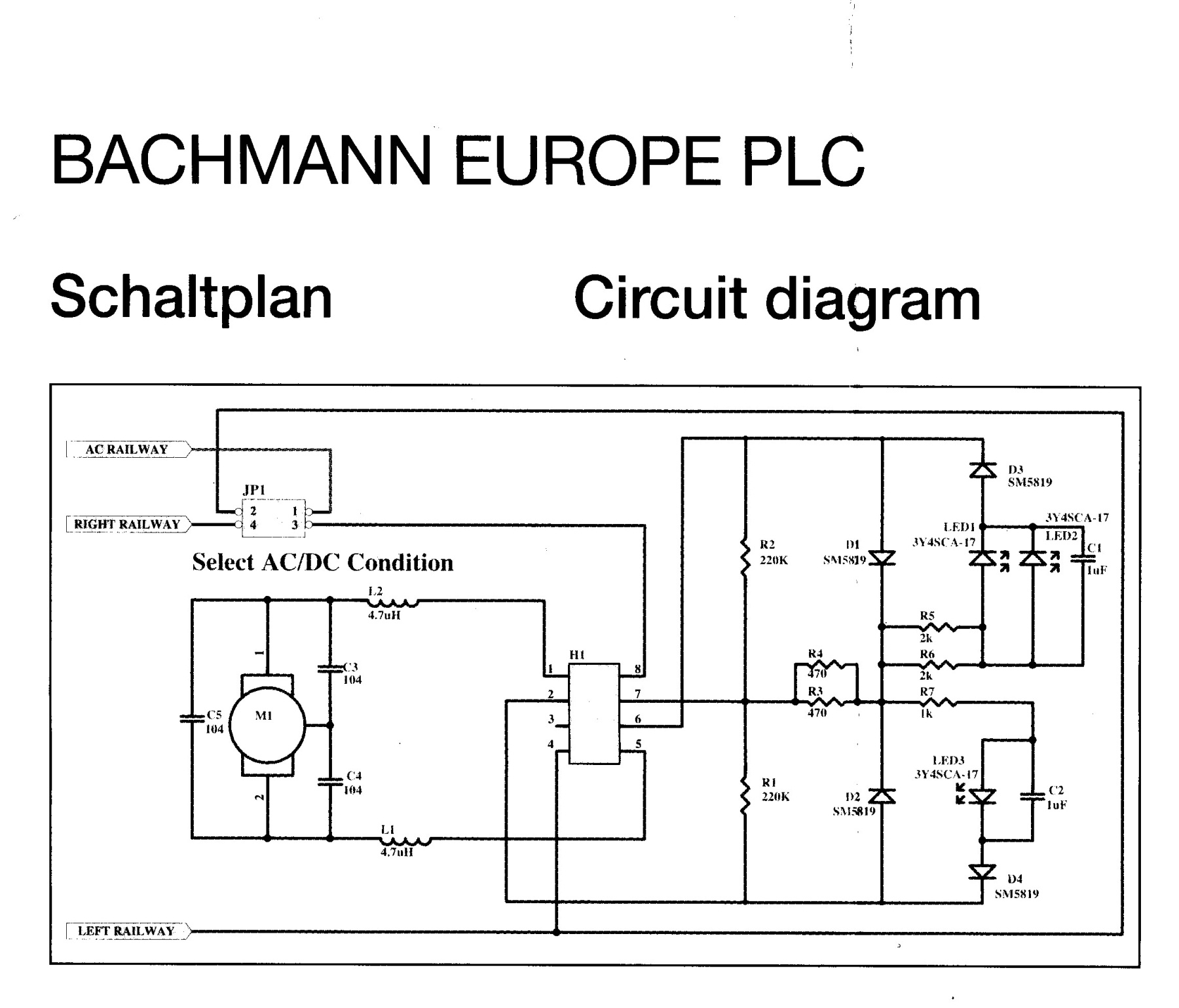

De handleiding toont het elektrische schema:

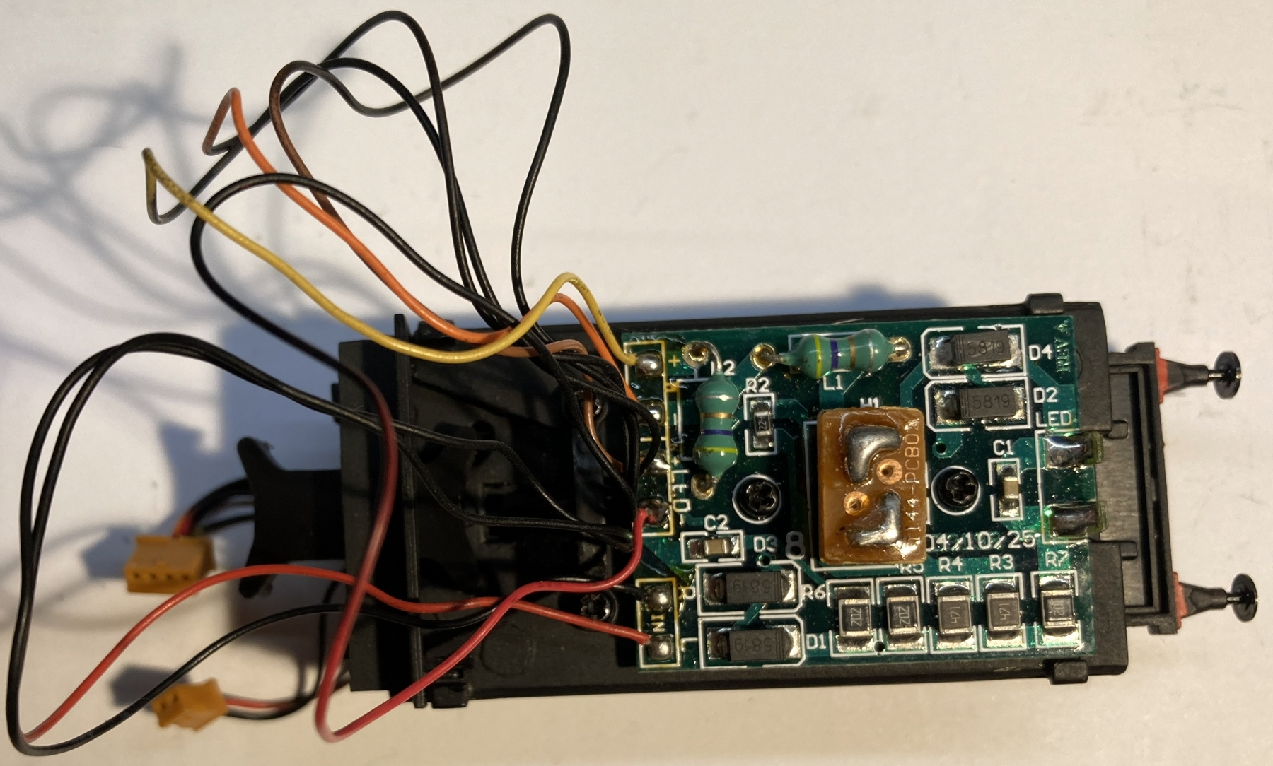

De print ziet er van boven zo uit:
Ter verduidelijking: kijkend naar het schema en de print denk ik dat C1 en C2 van naam gewisseld zijn. C1 op de print is C2 in het schema. Die staat parallel aan LED 3, die de sluitseinen in de tender verlicht.

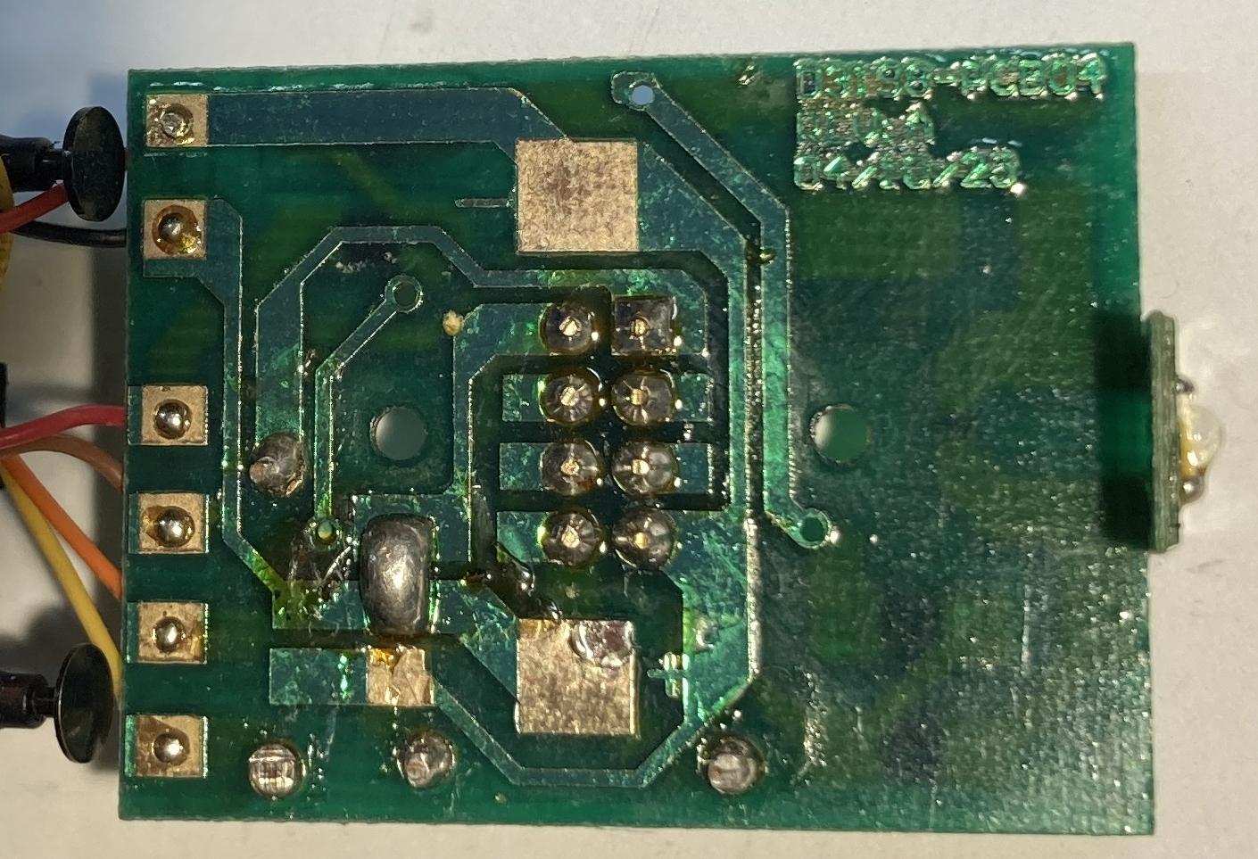

En dit is de onderkant van de printplaat:
De loc is dus digitaal voorbereid maar heeft een brugsteker (H1 in het schema). Ik heb de "jumpers" voor het omschakelen tussen AC en DC niet gevonden, ook niet in de loc. Ik neem aan dat die alleen in een AC-versie van het model zit. De spanning van de wielen komt netjes binnen op poot 4 en 8 van de brugsteker.
Wat zou er aan de hand kunnen zijn dat maakt dat D2 en D4 oververhit raken?

Erger is dat twee diodes op de printplaat in de tender erg heet worden!
Ik denk dat je het daar moet zoeken. Die diodes staan tegengesteld in serie op de voeding. Als ze heet worden betekent het dat één van de twee is doorgeslagen.
Lossolderen en apart meten.

Ik vermoed dat een van de 2 diodes (D1, D2) doorgeslagen is.
Voor mijn begrip: als de loc (of de tender ;)) achteruitrijdt, brandt LED 3 en zou D4 moeten geleiden. Waarom zou die dan heet worden als hij doorgeslagen is? En als D2 is doorgeslagen, zou de LED niet branden, toch?

C1 en C2 zijn inderdaad gewisseld qua text. Hier ook.
D1 voorziet de sluitlichten van spanning bij de juiste polariteit achteruit.
D2 voorziet de frontlichten van spanning bij de juiste polariteit vooruit. Kortsluiting maakt hier niet uit.
D2 is niet geheel kortgesloten echter wel een lage waarde. Je trafo probeert de gewenste rijspanning te handhaven met gevolg een grotere stroom. Die rijspanning is nog net genoeg om de sluitlichten te laten branden.
Totdat de limmit word bereikt met gevolg dat de spanning wordt verlaagd bij een nog grotere vraag aan vermogen.
Je schrijft  "LED voor de sluitseinen begint zachter te schijnen en te knipperen" dus dat kan wel kloppen
D4 wordt ook warm echter niet uit zichzelf, maar door zijn buurman D2. Die gehele hoek van de print zal wel aardig warm worden.
Echter de maximaal stroom zal zich ook door D1 begeven en waarvan ik vermoed dat deze ook wel een lichte temperatuurverhoging heeft. Die zit op de tegenovergestelde hoek.
