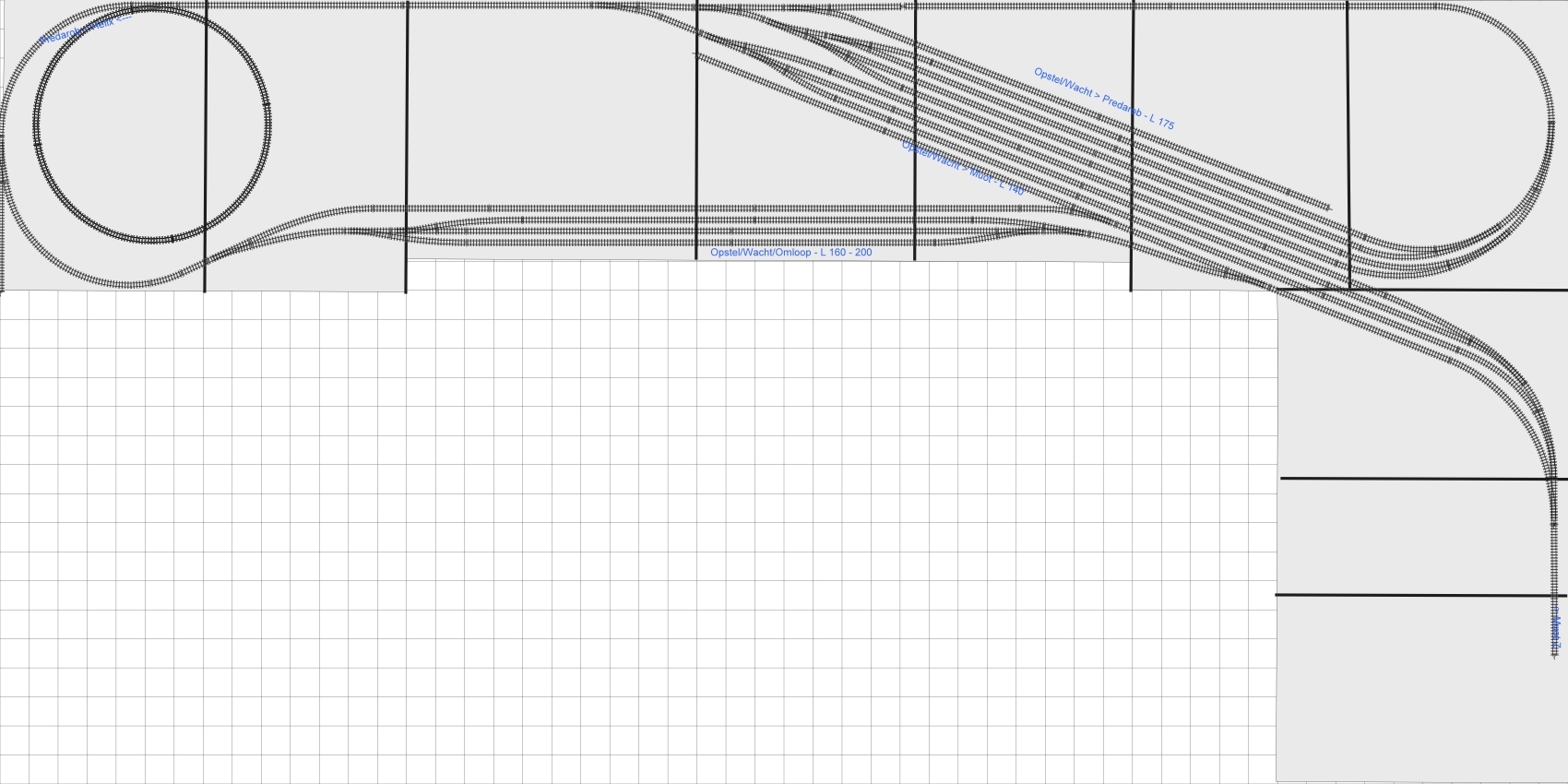

Zoals toegezegd:
De "onderwereld":

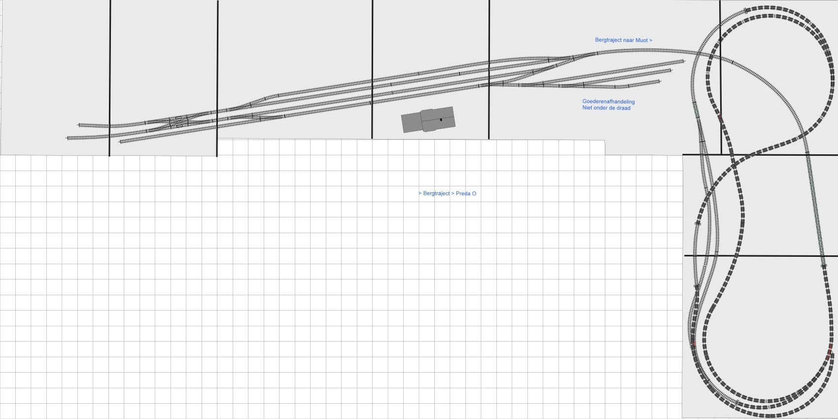

en de "bovenwereld":
Tussen de helix links en de lus rechts is nog een onderaardse doorsteek gepland, deze staat niet op deze tekeningen.

Ik dacht: waarom zou je je opstelsporen in het schaduwstation zo krap in de hoek leggen, maar een blik op de website leert: er zit een deur in de weg. Ik kan me voorstellen dat je daar geen parkeerplaats voor wil hebben.

Klopt Sicco Jan,
Inderdaad . . . er zit een deur in de weg . . . .
En hoewel dat deel er normaal gesproken gewoon in blijft liggen, wilde ik voorkomen dat ik (áls het er uit moet)  treinen van de baan moet halen en/of elders moet gaan parkeren.
Nu liggen de opstel/wacht sporen zodanig dat dat niet hoeft. Dit is ook vanaf het begin één van de uitgangspunten geweest.

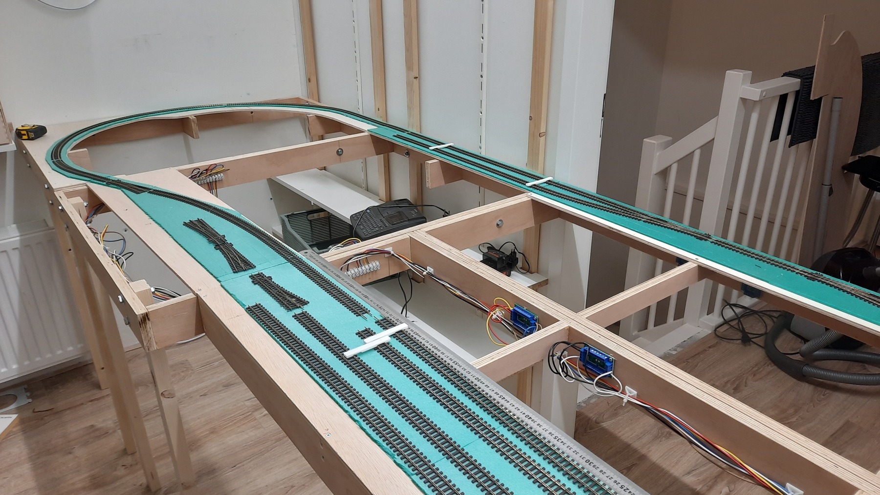

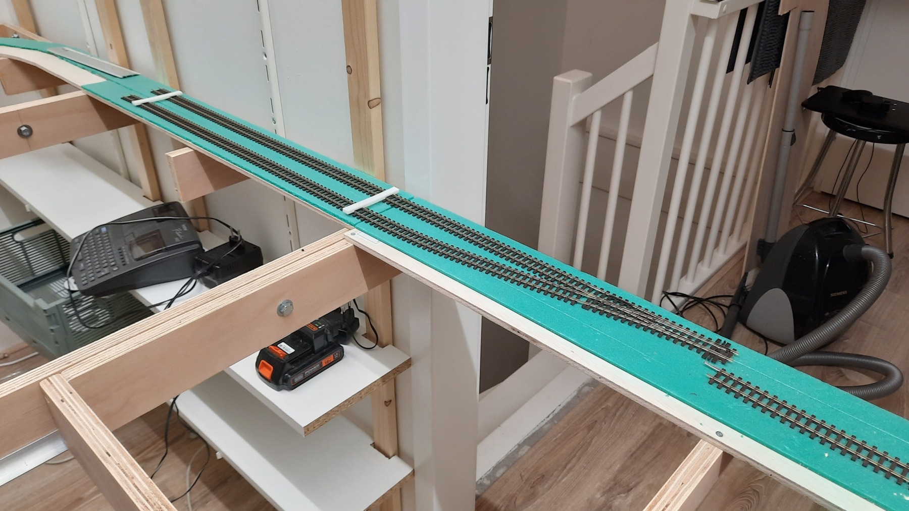

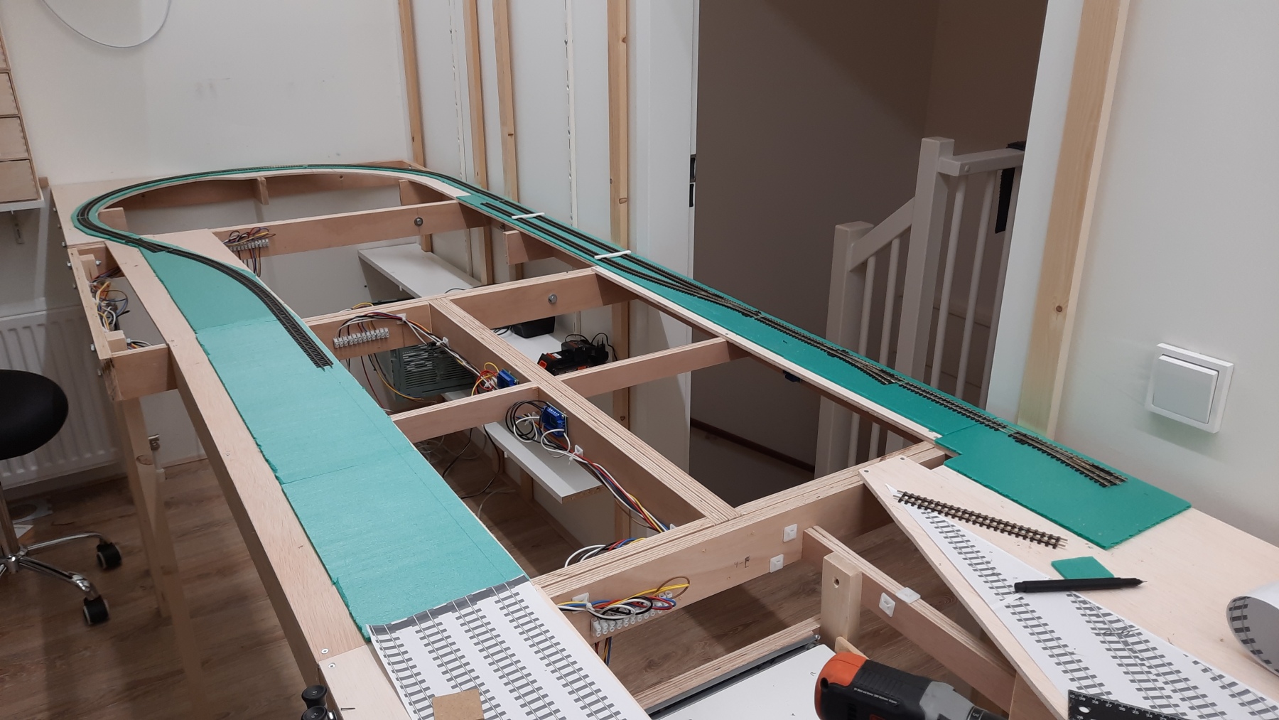

Vandaag de eerste meters rails gelegd op het 'linker deel' en de deursectie.
Het baanlichaam bestaat uit 8mm 'Timmerplaat' van de Gamma. Dit houdt een beetje het midden tussen multiplex en populieren triplex. Dit geldt zowel voor de hardheid als de prijs.
Daarop ligt een groene onderlaag van laminaat underlayment wat we nog over hadden, tot op heden bevalt dat goed.
Dit zal overigens alleen voor het niet zichtbare deel worden gebruikt, zichtbare sporen komen tzt op kurk te liggen.
De rails wordt met spijkertjes vastgezet, met een drevel druk je ze zo in het hout.
Alleen hebben de Peco rails standaard geen gaatjes, dus die moeten vooraf even geboord worden.

Mooi. Alleen kleine opmerkingen.. ik ben bang dat die geluiddempende laag niet veel meer gaat doen als je de rails met spijkertjes in het hout zet.
Waarom niet verlijmen? Paar bielzen per railstuk van wat lijm voorzien en ze blijven liggen.

Tja, voor dat dilemma stond ik inderdaad . . .
Voorlopig voor spijkeren gekozen, met het risico dat het een verkeerde keuze was. De tijd zal het leren.

Waar is die cirkel links op de onderbaan voor? En moet je nu elke keer via de deur opening onder de baan door duiken naar binnen? Dat wordt wat lastiger naarmate je ouder en strammer wordt. Ik spreek uit ervaring helaas.
Ik denk dat deel er uitneembaar is, als ik de constructie zo bekijk.

Deze tekeningen zijn met AnyRail gemaakt en daar kun je met lagen werken. En voor het overzicht laat ik dan sommige, verder niet zo interessante, lagen weg.
Ja, dat deel zal er onder normale omstandigheden in blijven hangen. Indien nodig, kan het er relatief makkelijk uitgehaald worden; daar is vanaf het begin in het ontwerp rekening mee gehouden.'
Tja, we worden ouder en strammer; hoewel je beide aspecten voor een groot deel zelf kunt beïnvloeden.
Met het concept wat ik voor ogen had, had ik echter geen andere keuze; dan had ik nog meer concessies moeten doen.
Daarbij fungeert de ruimte ook nog gedeeltelijk als 'zonder' en dus 'opslag'.
Wel heb ik om die reden de onderbaan op 90cm gezet, als ik aan de bedrading moet werken kan ik er gewoon onder gaan zitten.
