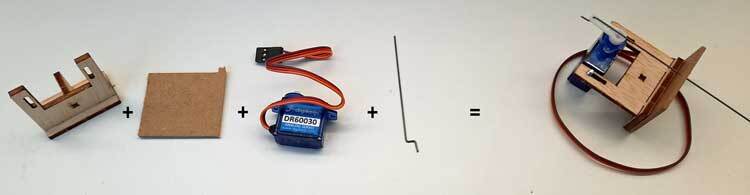

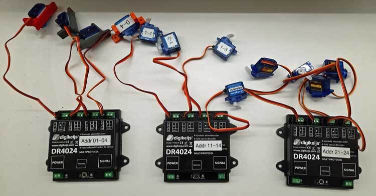

Deze week maar eens een begin gemaakt met de eerste wisselaandrijvingen.
De servo's worden gemonteerd op de servohouder van DTS die op hun beurt op een plaatje 3mm MDF worden gelijmd. Hierin wordt een klein gaatje geboord waar het stuk verenstaal door heen gaat om kantelpunt te fixeren.
Een paar servo's zitten echter zo dicht bij het frame, dat er geen ruimte is. Hier zal gebruik worden gemaakt van de 3D Print servohouders.
Gelijk ook maar even een paar servo decoders een eerste programmering gegeven.
Die procedure moet je even goed laten bezinken, maar dan gaat het toch relatief simpel.
Nu nog onderbouwen en afregelen . . .

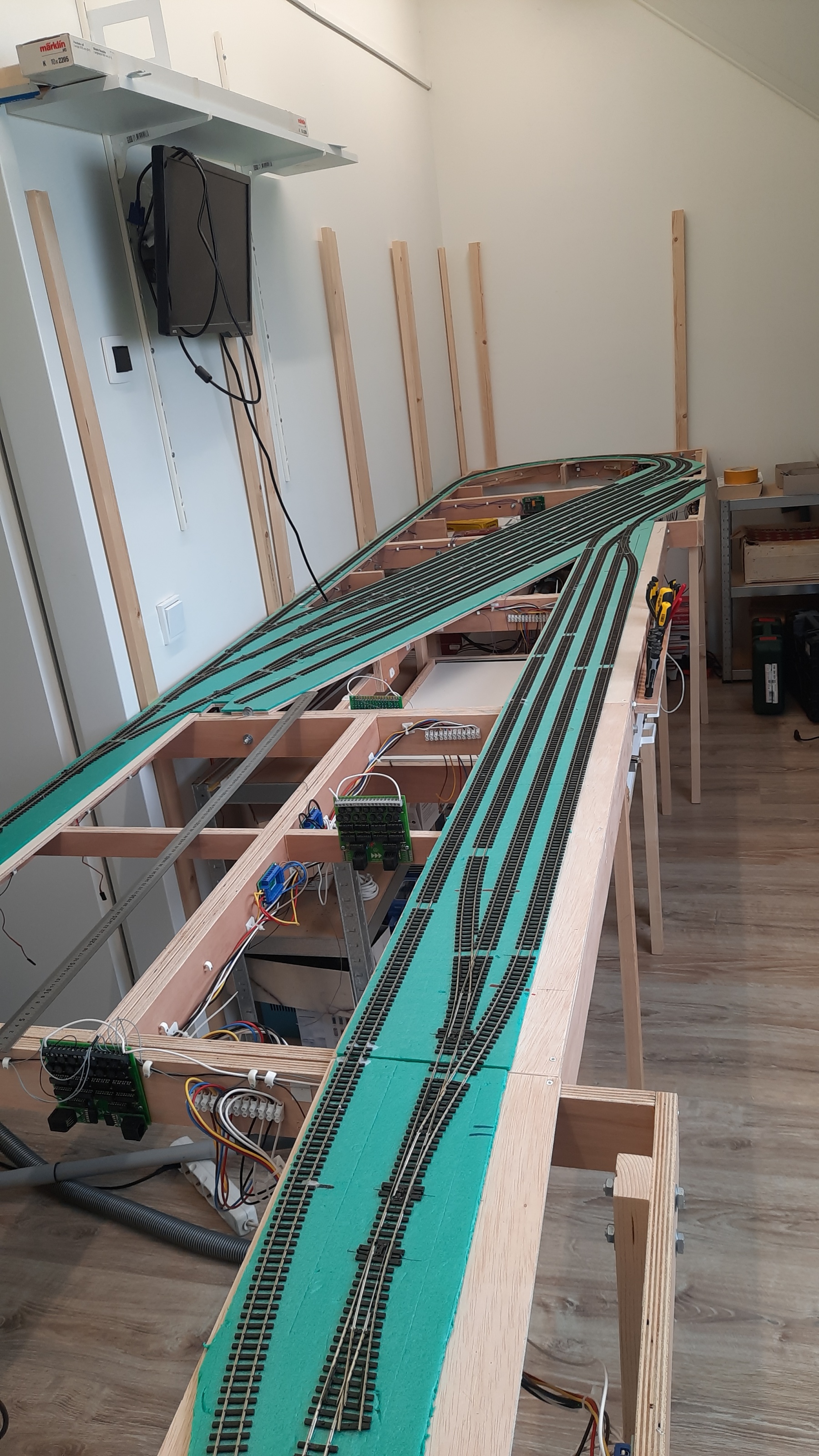

Zo, we zijn weer van het water af na een prachtige tocht waarbij we op 'eigen kiel' onder de Hohenzollernbrücke (Köln) en de dubbeldeksbrug van Bullay zijn doorgevaren.

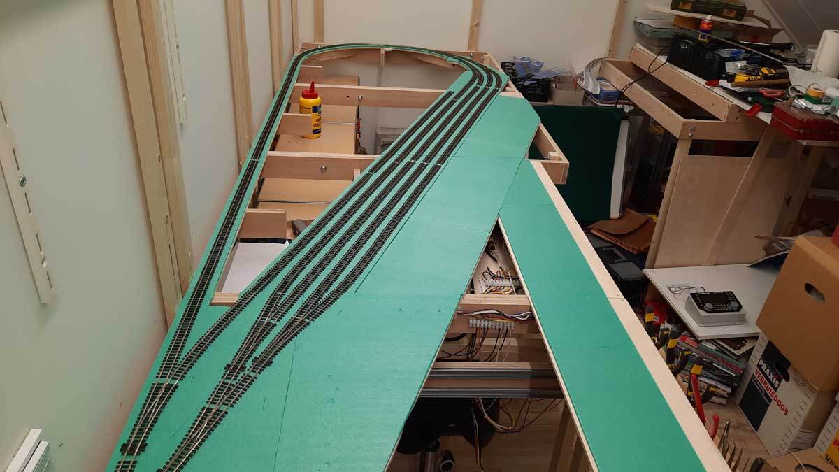

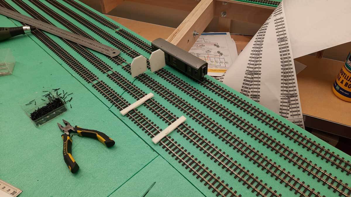

Deze week wat vrije uurtjes dus de zaak weer eens opgepakt en de nodige meters gemaakt met als resultaat dat alle opstelsporen er nu liggen, alleen het bundelen ervan moet nog gebeuren.
En dan zie je het voordeel van een goed baanplan in de zin van een 1-op-1 print-out; dan kun je meters maken.

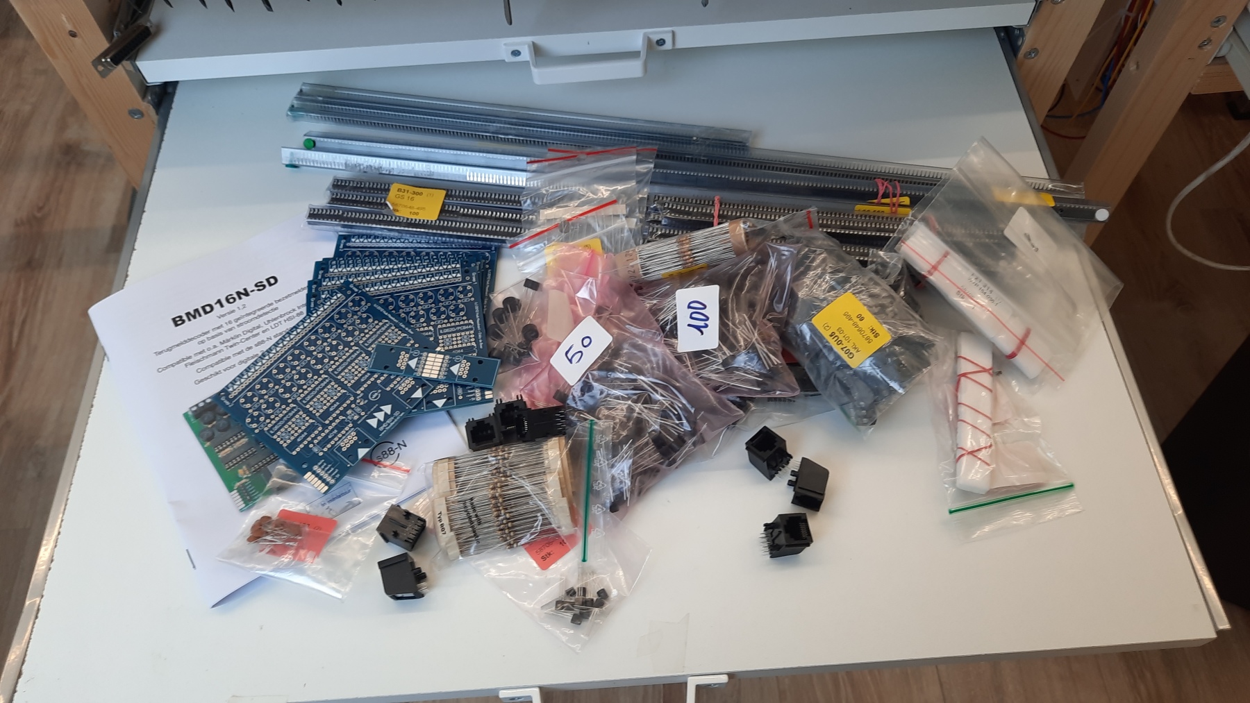

Verder inmiddels alle onderdelen en printplaten voor de bezetmelders binnen, nu nog even solderen.
